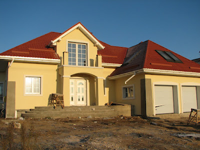

Поставили с сендвичем Медиапласт, который упоминался выше.
По впечатлениям - все гут, единственное, обороноспособность ну никакая у нее, зато внешний вид как для МП двери рулит.

У меня "дверной" профиль. Я просто сказал фирме, которая делала окна с дверями, что хочу вот такую дверь, как на картинке. Они сами связывались с Медиапластом и заказывали сендвич под свои размеры. Я в этом участия не принимал. Посмотрю сегодня, как оно там все вставлено, не обращал внимания.

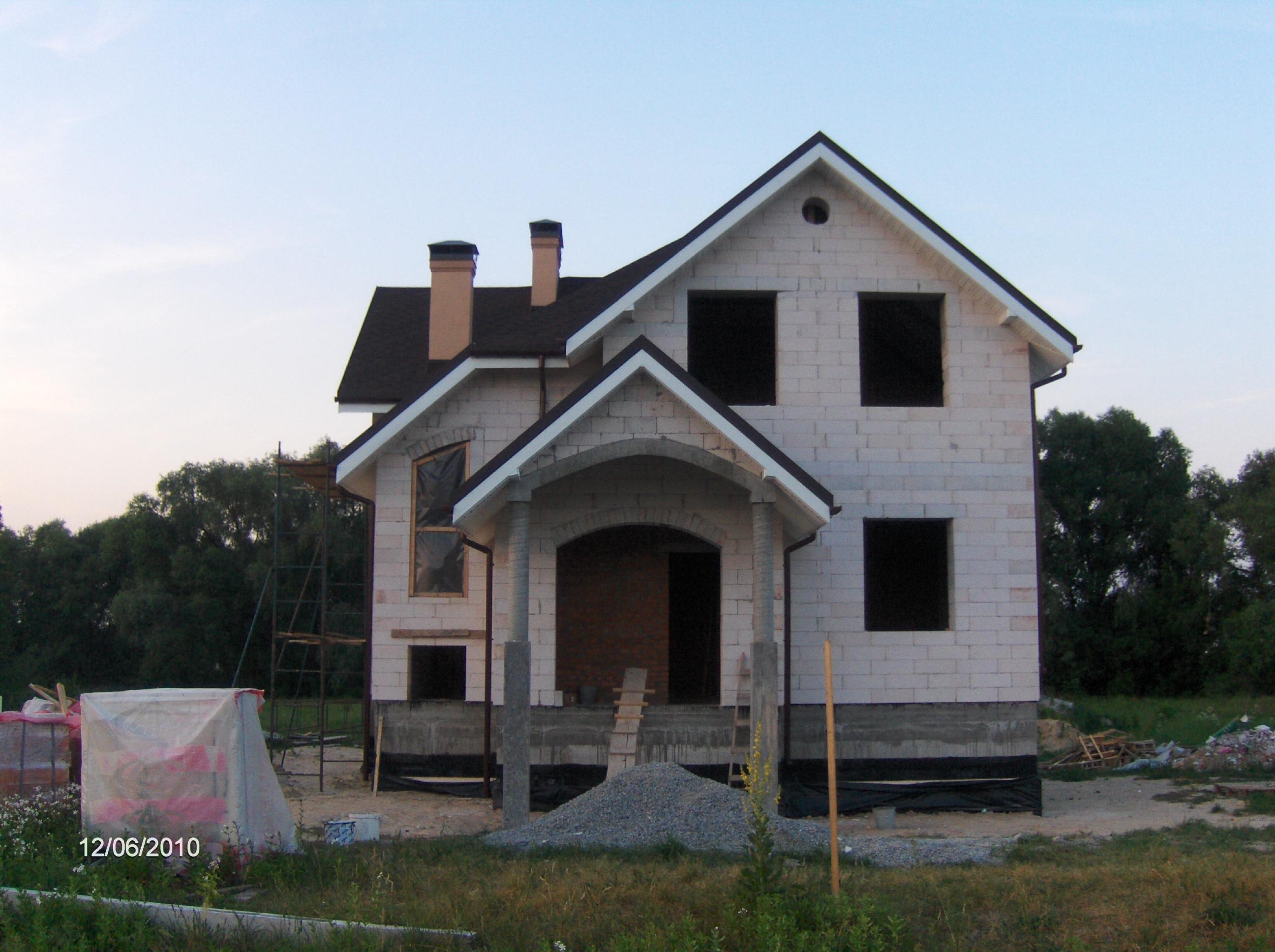

Дверной проем - ширина 1,8м, высота 2,1м. Сверху - дуга с высотой в верхней точке 2,45м... См. фото - оно правда немного устарело - слева и справа прем заложили на 20см, а то ширина 2,2м казалась чересчур...
Предполагаю двери, состоящие из трех частей.
По бокам - глухие (шириной где-то 40см), а в центре - дверь (световой проем 800мм типа по пожарным нормам)...
Верхняя дуга будет отделена горизонтальным профилем, т.е. сама конструкция - прямоугольная...
Поскольку окна Рехау, то и двери тумаю из того же материала...
Что посоветуете - 60 или 70мм в моем случае?
СПАСИБО!:beer:
Можно и то, и то. Делал бы себе - брал бы Бриллант - и шириной 900. Если будете заказывать Рехау - обязательно интересуйтесь наличием сертификата авторизованного партнера, а также напомните при заказе, что должны быть сварные угловые соединители со стяжками, оригинальное армирование с замкнутым контуром, со стороны замка - цельный элемент армировки с фрезеровкой под замок, рама 76-я с соответствующим металлом.
