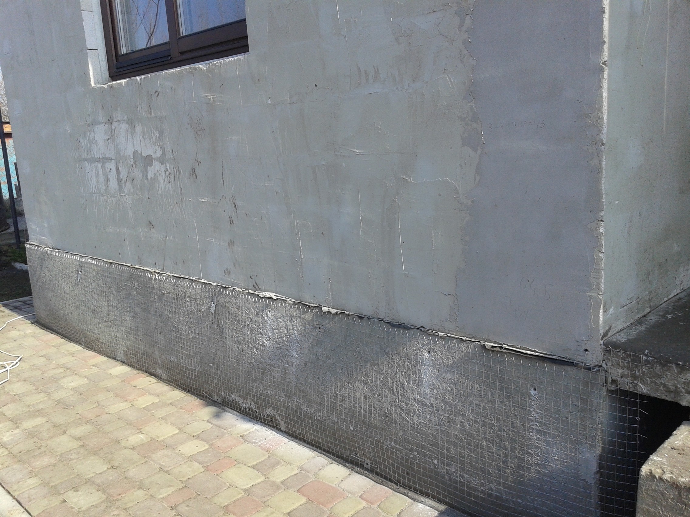

А вы не подскажите, мне на первом этаже под окнами надо выложить по фасаду плитку,т.к. собака обдерет любую штукатурку(((( На вату ее можно будет ложить или надо будет в этом месте клеить эппс?
У вас все плохо, по ГБ ни чего нельзя, не плитку не эппс! Так что, или закрывайте этот участок какой-то суперстойкой композитной цокольной штукатуркой, или изнутри делайте идеальную пароизоляцию всей этой стены, тогда можно что-хош :)
Так там уже и так плохо:lol:, изнутри уже гипсокартон в этих комнатах.... Поэтому все нарушено....
Нет, как раз из-нутри можно что хочешь, кроме утепления!
та понятно:beer: на "дышащие" стены уже не так свободно дышат:D
А вот что под плитку надо думать(((
Потому что сейчас вот так под окном:
У вас по чем вопрос по сетке, или между цоколем и подоконником? Что под сеткой, цоколь или ГБ?
На цоколе сетка - это сейчас ровняют и будут выкладывать плиткой цоколь. Тут нет вопросов.
Вопрос по фасаду под окном. Феро, немецкая овчарка, заглядывает в окно и обдирает стену. Поэтому там надо на фасад уложить плитку. Вот и вопрос - будет ли она держатся на вате? Подозреваю, что - нет... Тогда какие варианты? Утерлитель там точно нужен, потому что это место отопительного прибора....
Клейте изнутри вспененный полиэтилен (можно фольгированый) он не пропускает пар и плитка снаружи бухтеть не будет. Только на участок больший чем снаружи плитка (чем больше тем лучше) т.к. парциальное будет и с торцов давить! Под плитку на фасаде - панцирную сетку и соответствующий клей, тут вопрос не в адгезии, а в конденсации.
Выбрать чем утеплить этот участок - это вопрос. Если ЭППС то не уловленый пар может конденсироваться в ГБ вы этого не увидете а там грибок и плесень (но плитка будет стоять 100%). Если утеплить ватой, то с ГБ будет все нормально, но если не уловить весь пар то плитка может бухтеть (но это уже маловероятно, только при определенном стечении обстоятельств) и её можно подклеить!
