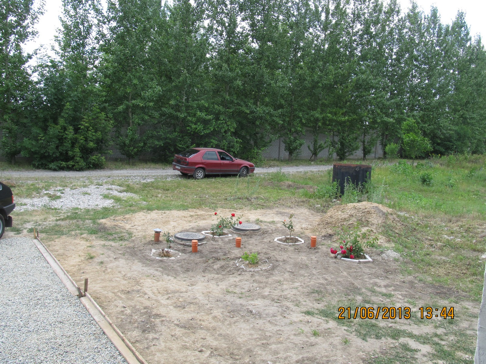

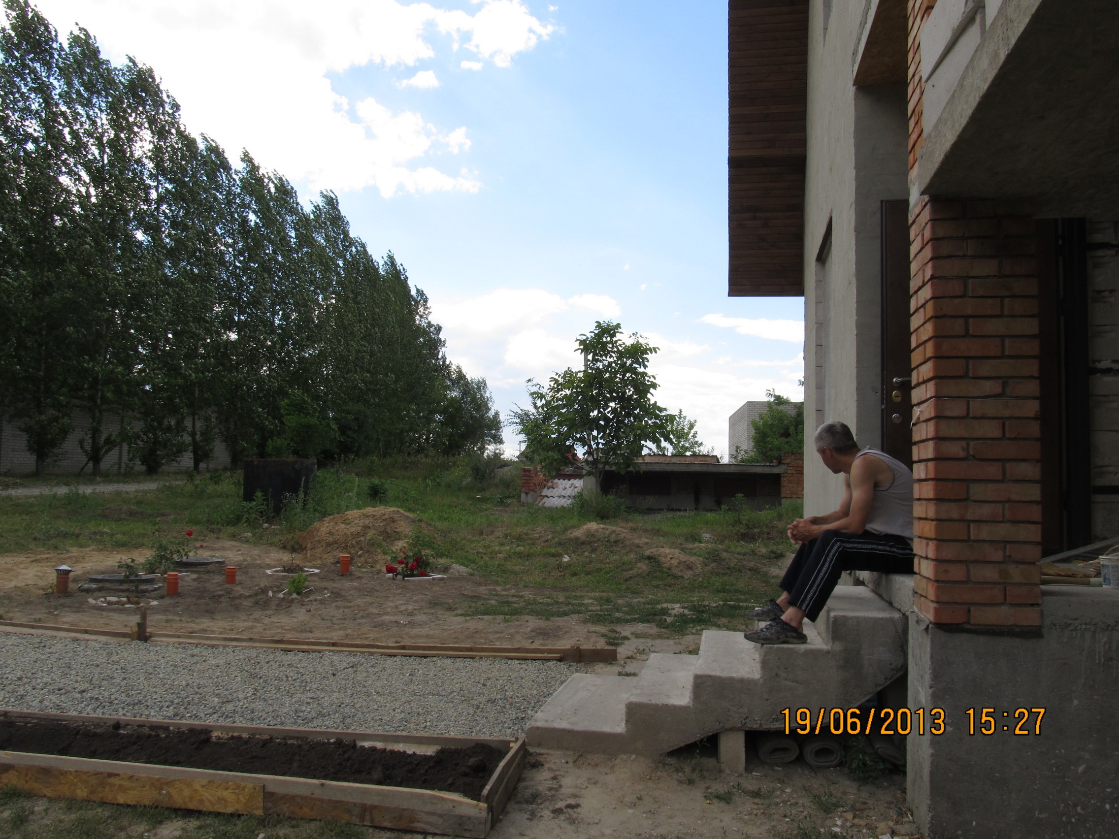

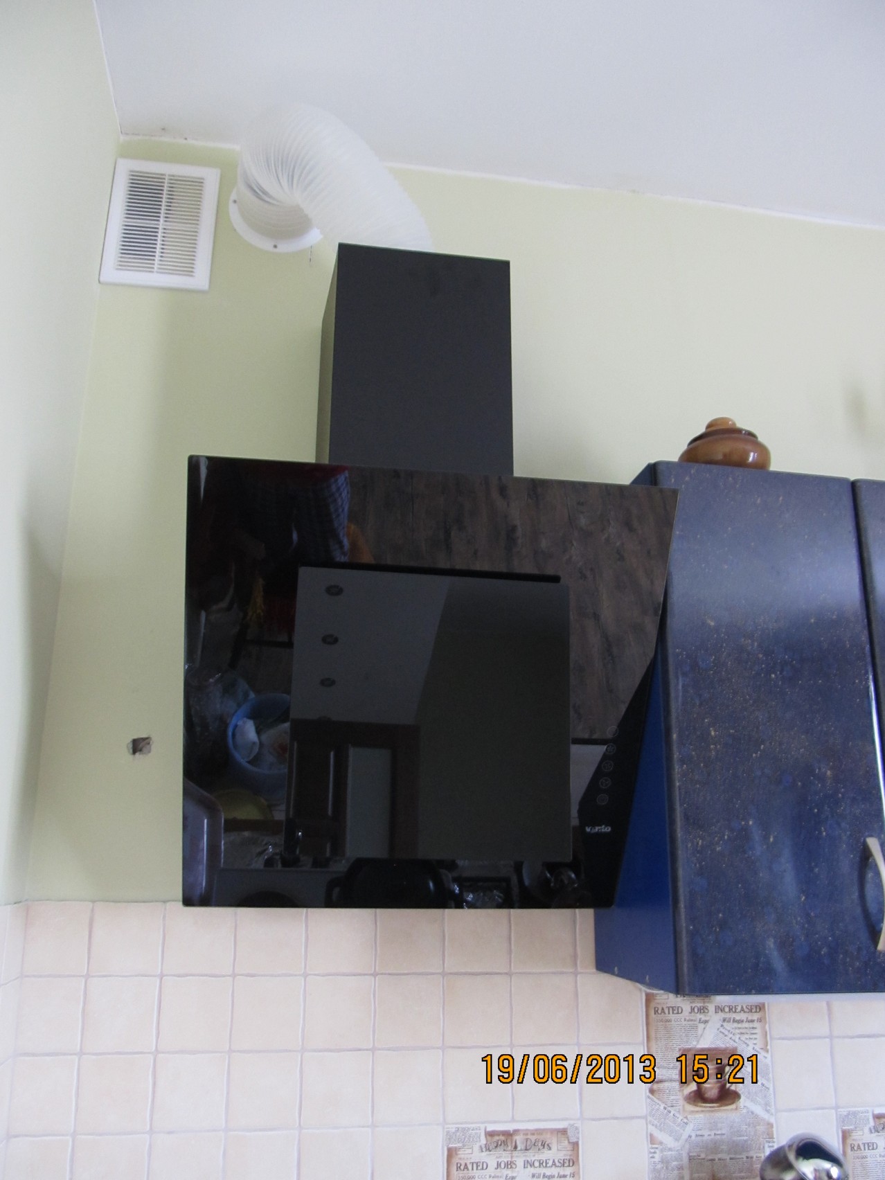

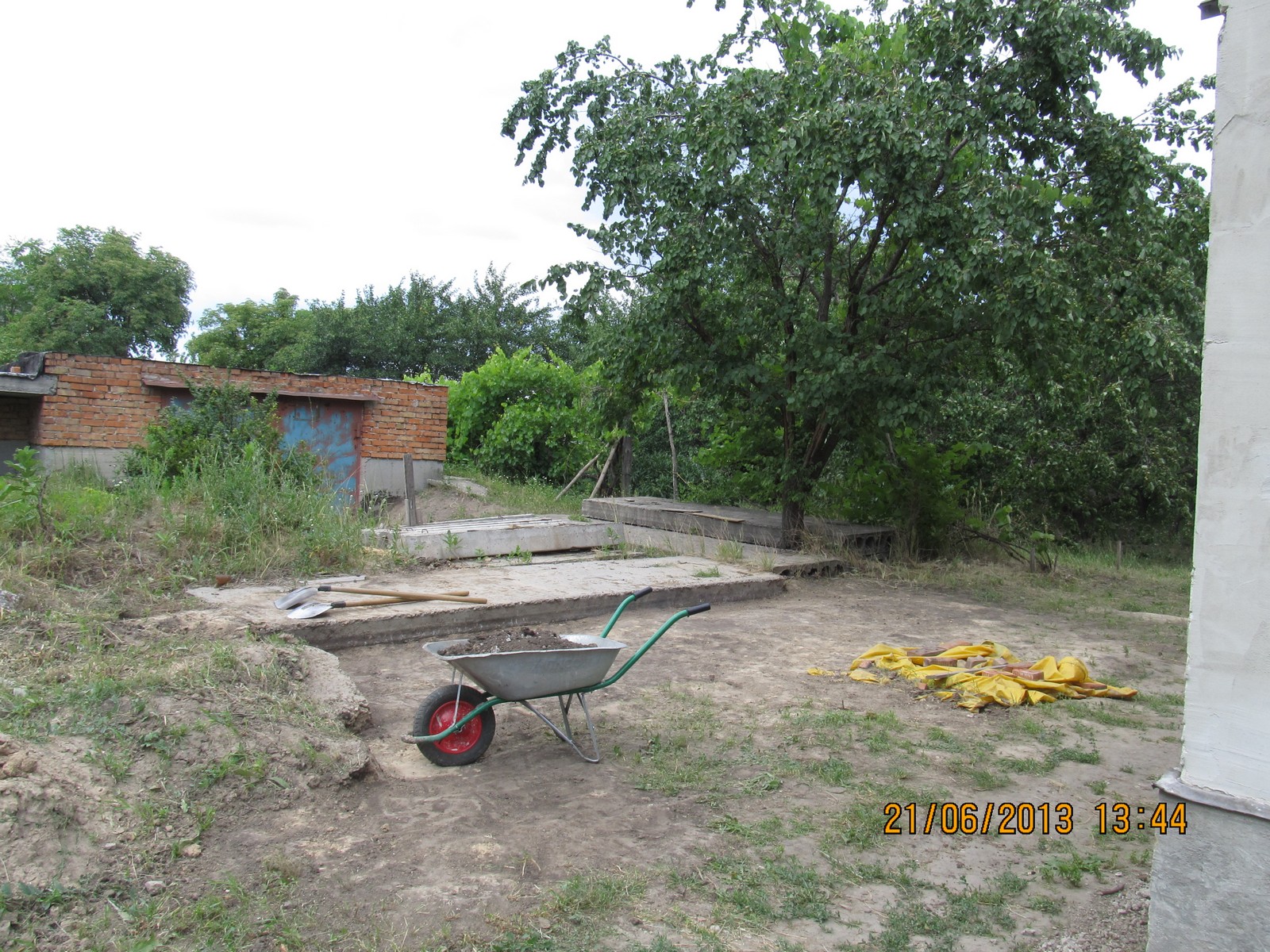

Катерина Ш Опубліковано: 21 червня 2013 Автор Поділитись Опубліковано: 21 червня 2013 За первую неделю проживания в доме сделано совсем чуть-чуть.... строительные дела резко усложняются наличием маленького ребенка))))) Так что всего-то: поставили вытяжку Дима понемногу делает подсыпку во дворе, планирует... (и смотрит человек на деяние рук своих) 1 Посилання на коментар Поділитися на інших сайтах More sharing options...

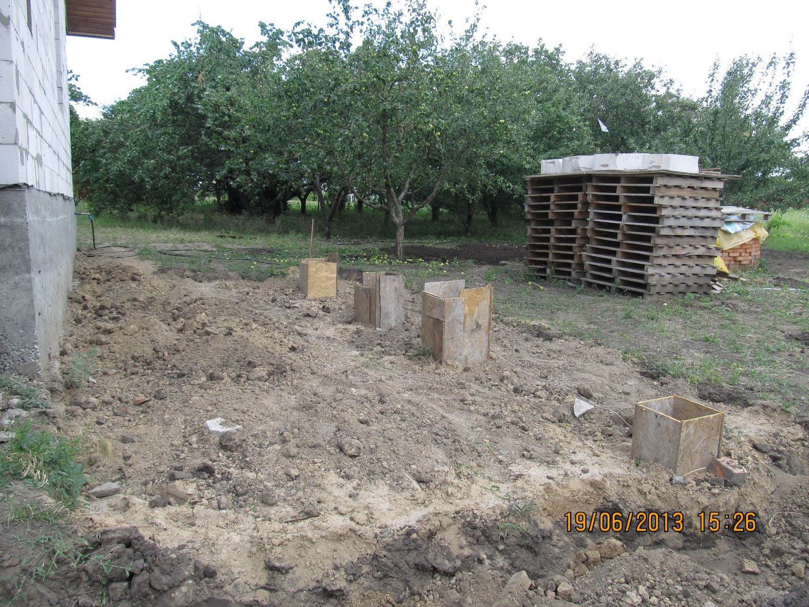

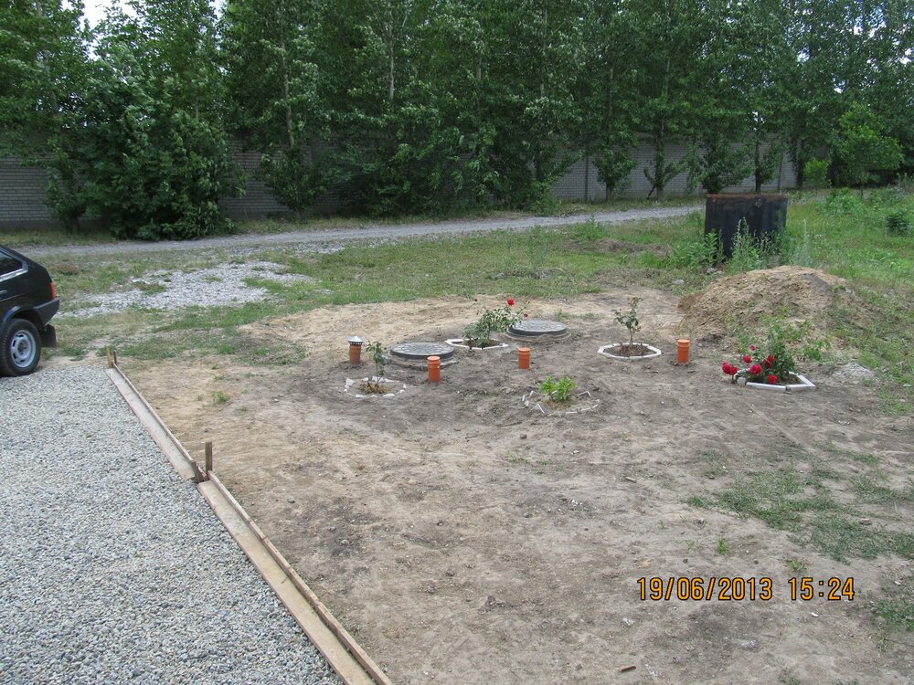

Катерина Ш Опубліковано: 21 червня 2013 Автор Поділитись Опубліковано: 21 червня 2013 Димка-помощник пошел на основную работу, поэтому появляется редко, но продолжает свои земельные "дела" у нас (роем под отмостку, подсыпаем, ровняем.... и т.д.). Благодаря двум Димам (собственному и помощнику) двор по чуть-чуть освобождается от ненависных куч земли и глины)))))) 2 Посилання на коментар Поділитися на інших сайтах More sharing options...

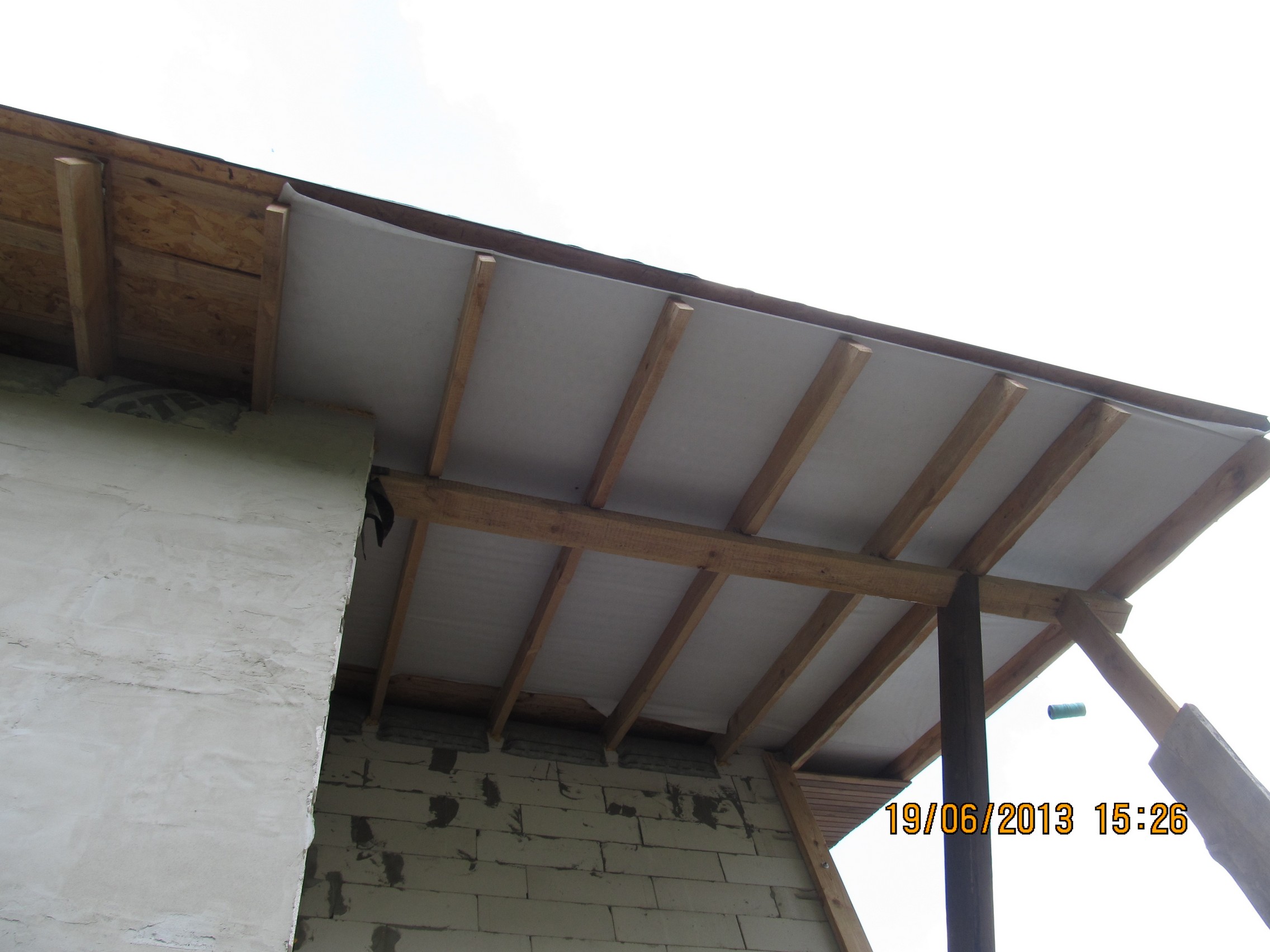

Катерина Ш Опубліковано: 21 червня 2013 Автор Поділитись Опубліковано: 21 червня 2013 Еще одно тематическое фото - с нами в дом приехали и мои комнатные цветы, замиакулькас и фикус расположились во входном тамбуре (а между ними тапки всех обитателей дома - от мала до велика) На следующей неделе должны приехать ребята на переделку конка крыши и дороботку подшивы крыши, жду с нетерпением когда появится подшива здесь - 4 Посилання на коментар Поділитися на інших сайтах More sharing options...

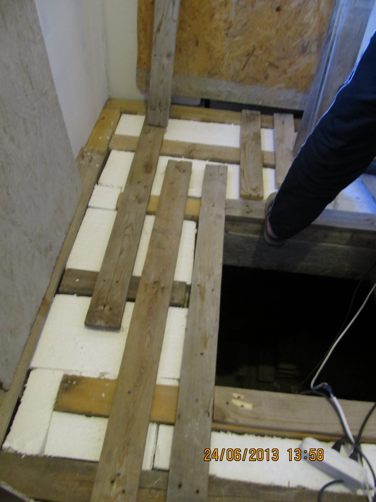

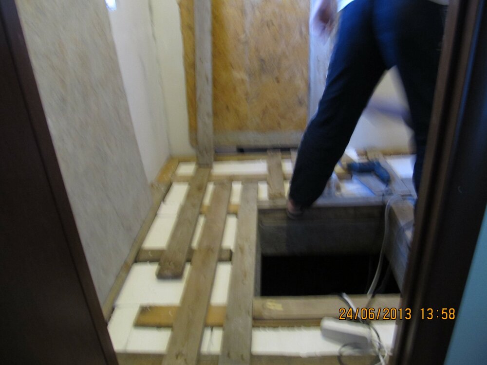

Катерина Ш Опубліковано: 25 червня 2013 Автор Поділитись Опубліковано: 25 червня 2013 (змінено) Вчера занялись "хозяйкой" (маленькое проходное помещение перед выходом на будущую террасу), потому как дико не хватает подсобных мест.....заодно обнаружили, что в подвале, который под "хозяйкой" (не сделан еще, есть только яма вырытая и одна стенка выложена кирпичем) срочно нужна вентиляция. Сделали половину вентиляции в подвале, т.е. только один вентканал...тот, который было попроще сделать, второй будем делать позже, как займемся самим подвалом)))) Далее делали в хозяйке полы на лагах (решили, что это самый лучший вариант). Лаги оформили из брусов поддонов от газоблока)))), доски оттуда же, сверху застелили ОСБ, потом положим линолеум:) Пы.Сы. Сегодня прикрутили ГК на потолок, заштукатурили его (точнее папа оштукатурил))))), потом будет покраска стен (краской-некондицией)...... Змінено 25 червня 2013 користувачем Катерина Ш Посилання на коментар Поділитися на інших сайтах More sharing options...
