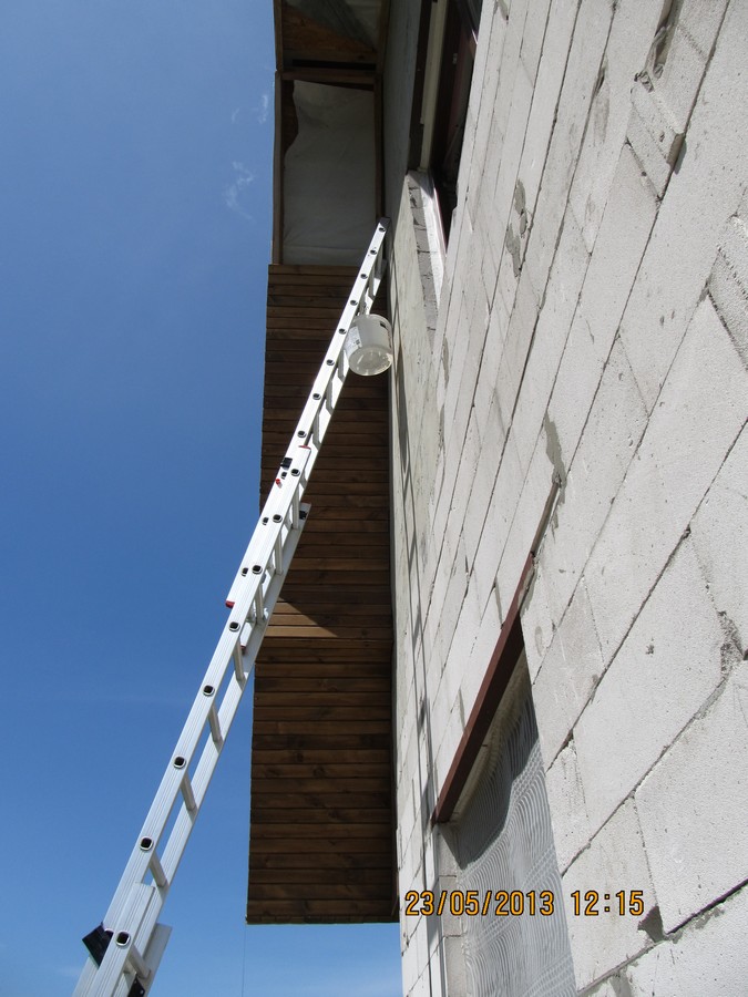

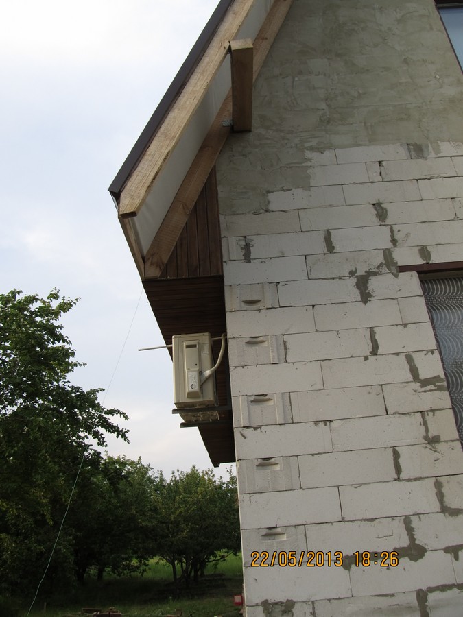

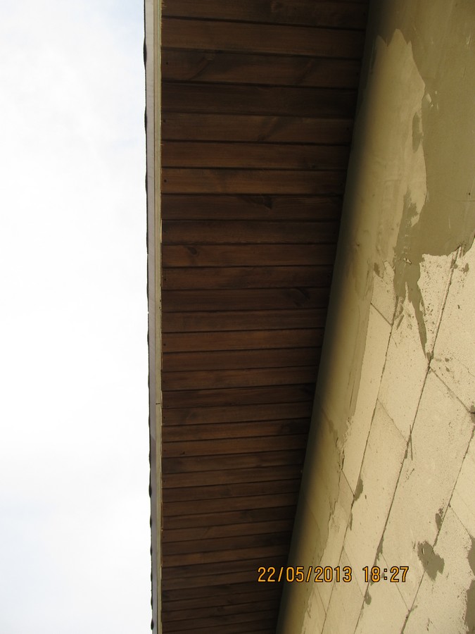

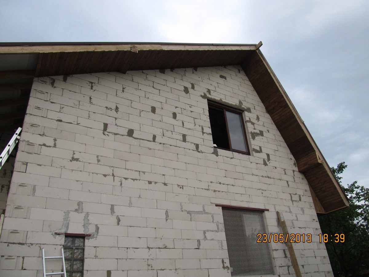

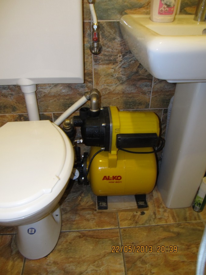

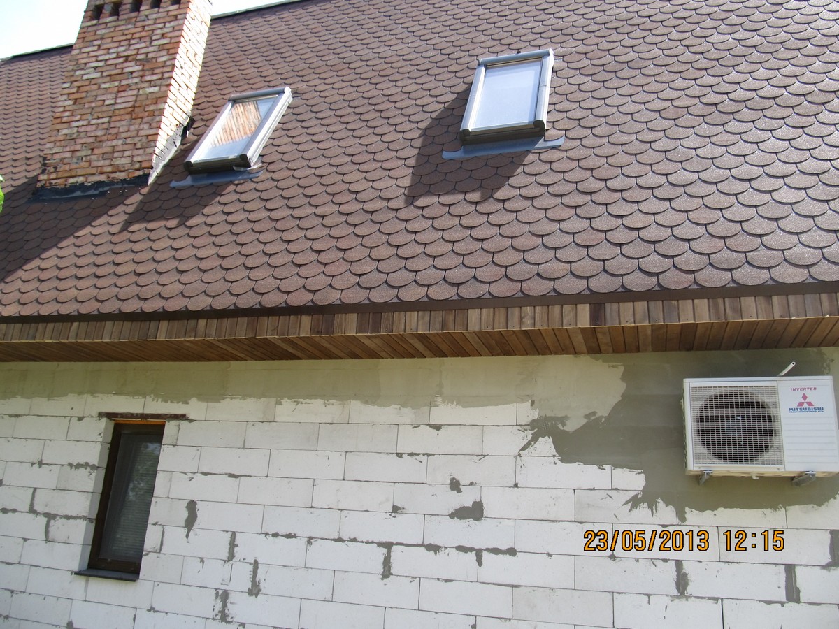

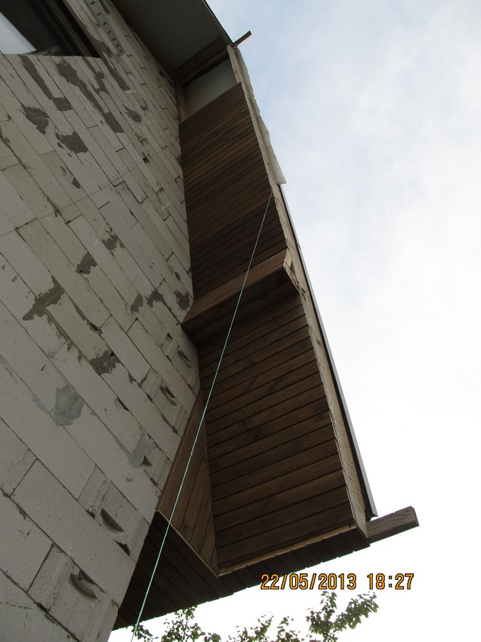

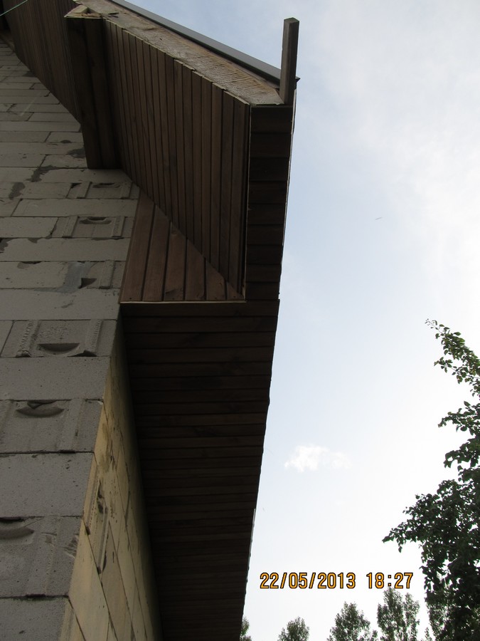

Катерина Ш Опубліковано: 22 травня 2013 Автор Поділитись Опубліковано: 22 травня 2013 Итак, после четырех выходных мои мужчины вернулись на стройку. К ним присоединились еще два крышника, приглашенных для подшива крыши и установки водосточки. Получается красиво (сорри, фото не очень)Сказали ребята, что на подшиву пойдет 2-3 дня... Сегодня водяная станция перекочевала из водяного коледезя в ванную. Может и не очень красиво, но ТАК НАДО (негоже ей во влажном колодце "жить") 4 Посилання на коментар Поділитися на інших сайтах More sharing options...
Игореха Опубліковано: 22 травня 2013 Поділитись Опубліковано: 22 травня 2013 Фух. А то уж думал, что случилось. То по 2 фотоотчета за день, а то 4 дня и тишина - непривычно для вашей темы в последнее время А зачем вашим парням еще и кровельщики? После того, что они вытворяли своими руками, подшива и водосток - да сущий пустяк! Уж я-то знаю, о чем говорю ;) Посилання на коментар Поділитися на інших сайтах More sharing options...
Катерина Ш Опубліковано: 22 травня 2013 Автор Поділитись Опубліковано: 22 травня 2013 Фух. А то уж думал, что случилось. То по 2 фотоотчета за день, а то 4 дня и тишина - непривычно для вашей темы в последнее время А зачем вашим парням еще и кровельщики? После того, что они вытворяли своими руками, подшива и водосток - да сущий пустяк! Уж я-то знаю, о чем говорю ;) Все в порядке, им же надо отдыхать. Да и скучаем все)))))) Ну, это друзья кровельщики)))) Я настояла, папе нужен отдых, он и так как клонированный работает сразу по нескольким направлениям. Там работа не тяжелая, но на весу и высоте, для него не очень хорошо... Ну, а ребята там будут переделывать еще конек по крыше, заодно и с этим помогают по сходной цене Папа все равно не гуляет, занимается мелочевкой по внутрянке... Завтра будут красить холл - потолок, стены... а декоративные откосы будут делаться уже когда "приедут" межкомнатные двери.... Добавлено через 8 минут Муж радостно заявил, что сравнивает подшиву у соседей из сайдинга и нашу, наша будет круче на 100% - дерево рулит (от хвастун))))) 11 Посилання на коментар Поділитися на інших сайтах More sharing options...
Елочка Опубліковано: 22 травня 2013 Поділитись Опубліковано: 22 травня 2013 Муж радостно заявил, что сравнивает подшиву у соседей из сайдинга и нашу, наша будет круче на 100% - дерево рулит (от хвастун))))) Есть чем хвастаться... Очень красиво!) 1 Посилання на коментар Поділитися на інших сайтах More sharing options...
Катерина Ш Опубліковано: 23 травня 2013 Автор Поділитись Опубліковано: 23 травня 2013 Есть чем хвастаться... Очень красиво!) Ну, думаю, что как закончат, то будет очень)))) Очень понравился Пинотекс, и расход его на дерево намного меньше, чем мы расчитывали (это порадовало!!!) 1 Посилання на коментар Поділитися на інших сайтах More sharing options...

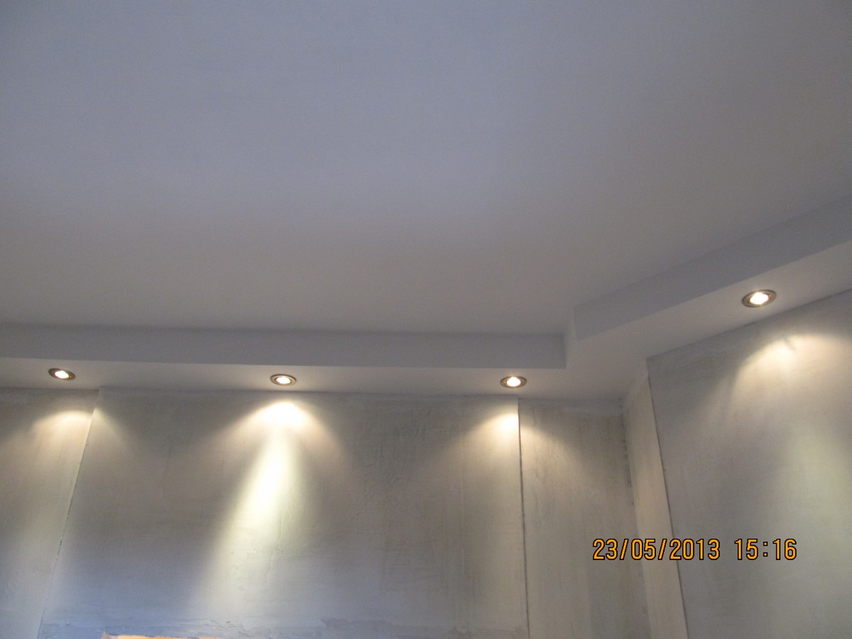

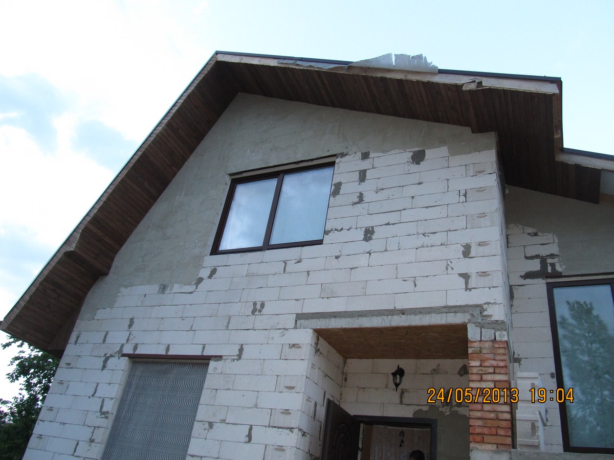

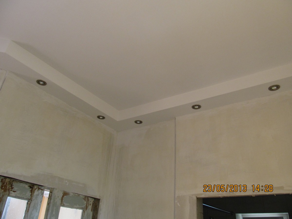

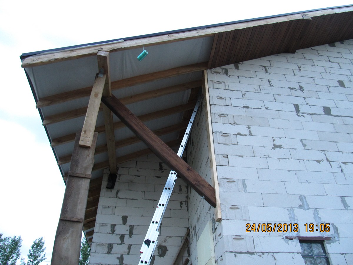

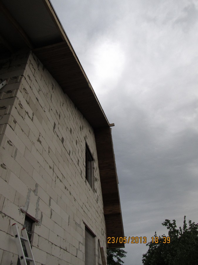

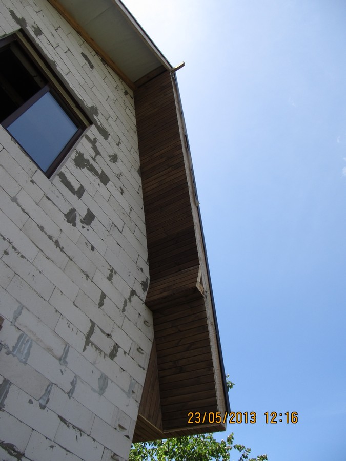

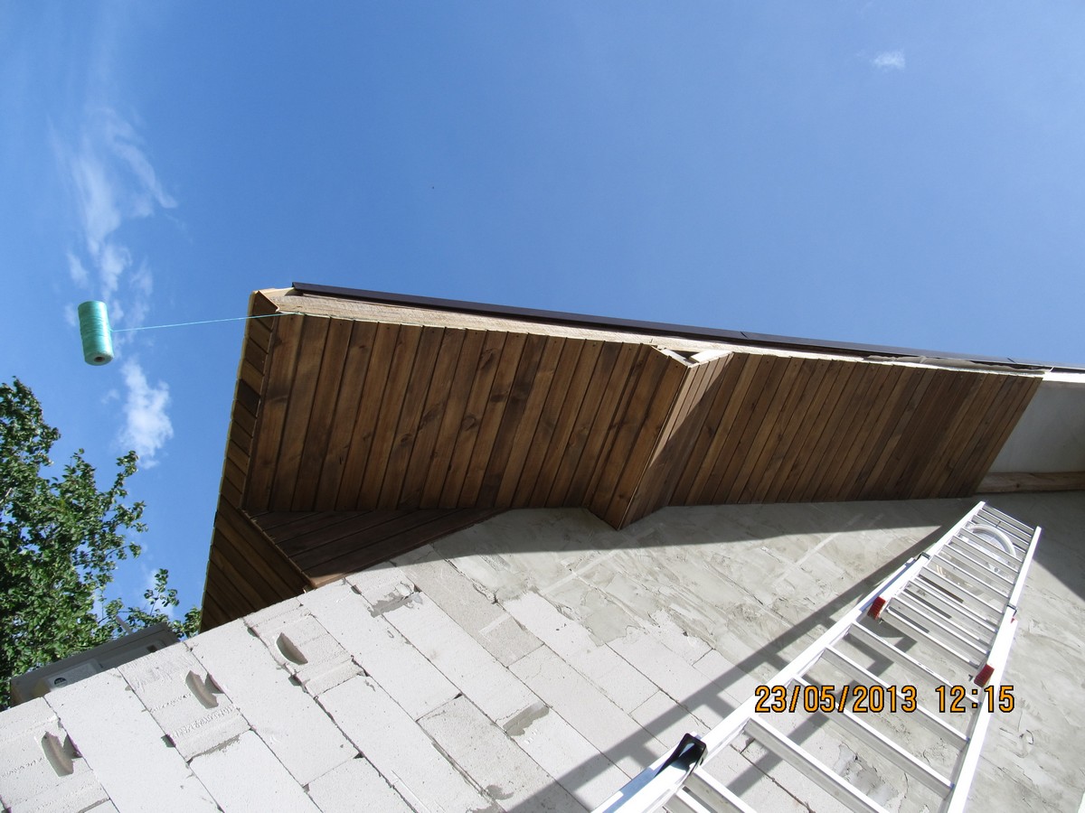

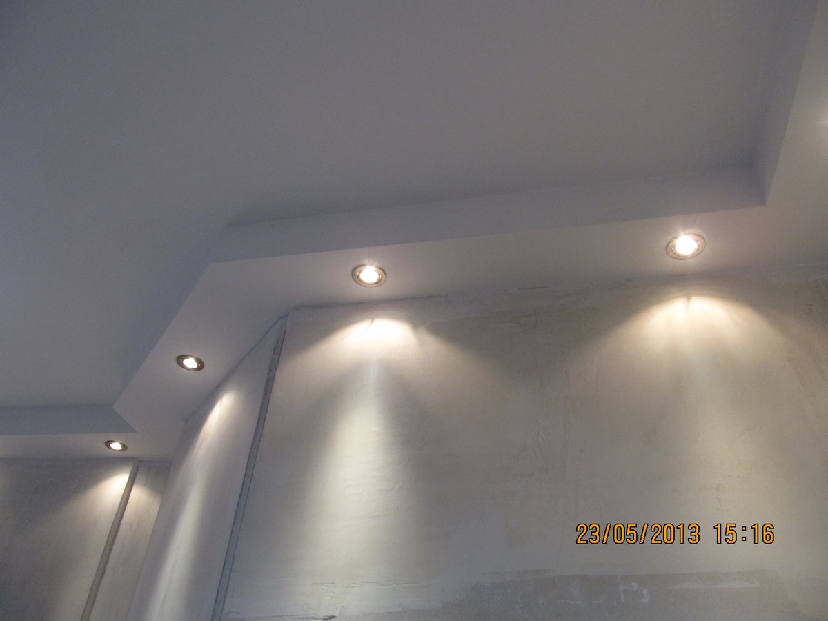

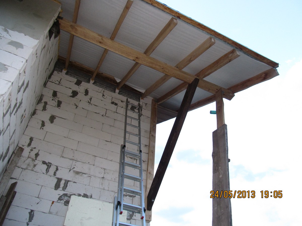

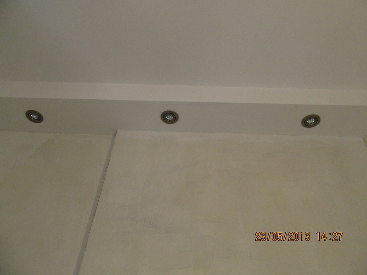

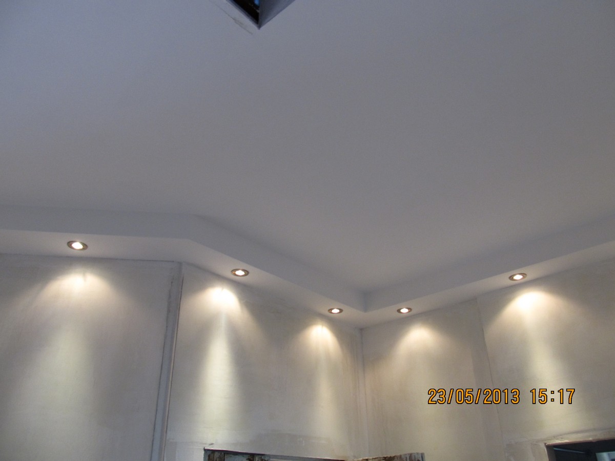

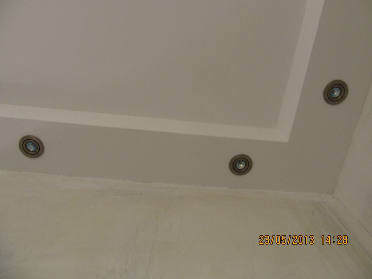

Катерина Ш Опубліковано: 24 травня 2013 Автор Поділитись Опубліковано: 24 травня 2013 Итак, отчитываюсь за вчерашний день. Работа наемных работников - подшива продвигается, мне очень нравиться как это дело выглядит, крыша преображается очень жду сегодняшних фото, там будет кусок крыши с подшивой большой площади над террасой;) Работа моих - папа покрасил потолок в холле, а потом с Димой делали освещение там же...днем почему-то им показалось, что может быть мало света, но вечером проверили, все Ок 6 Посилання на коментар Поділитися на інших сайтах More sharing options...

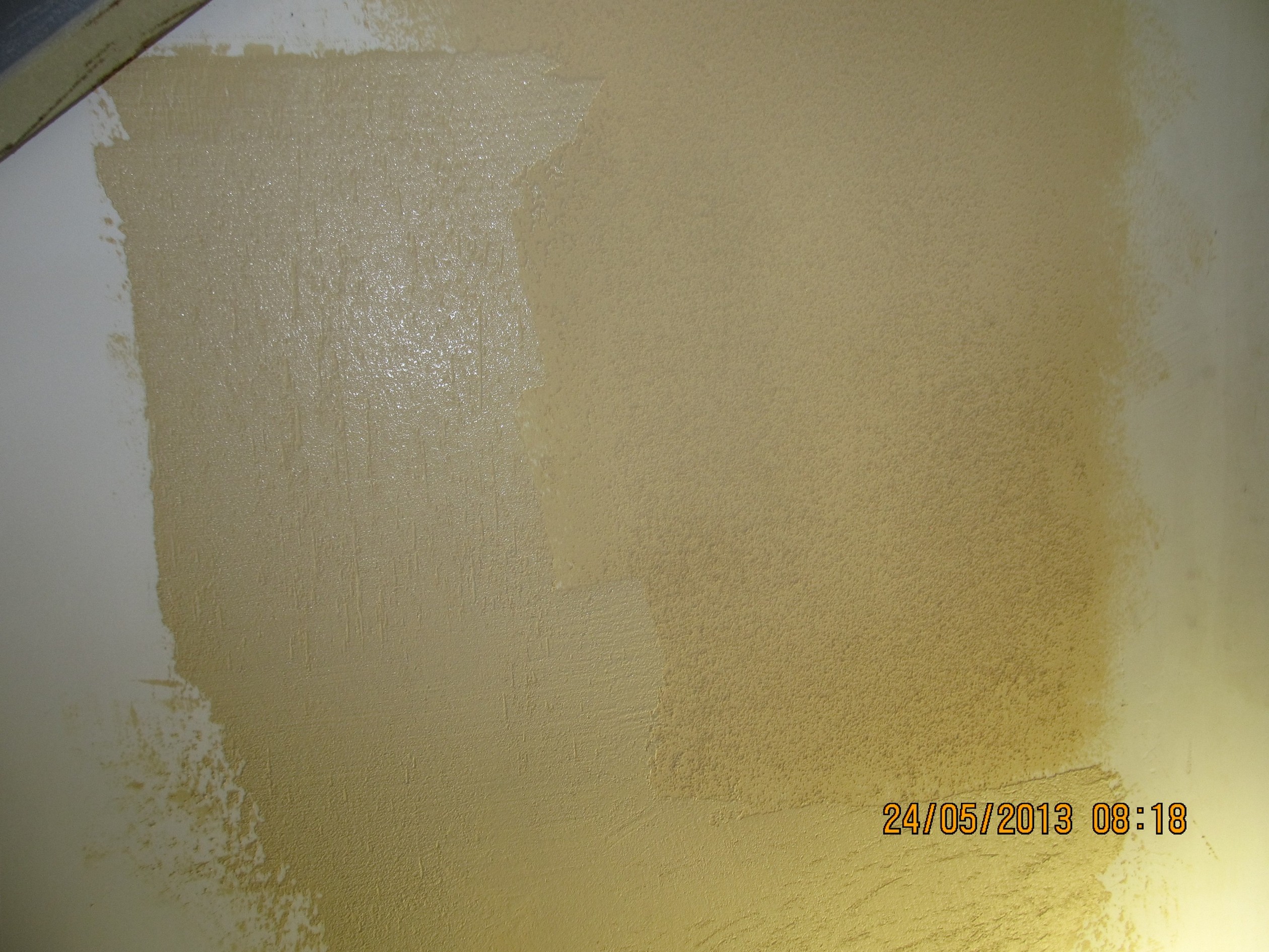

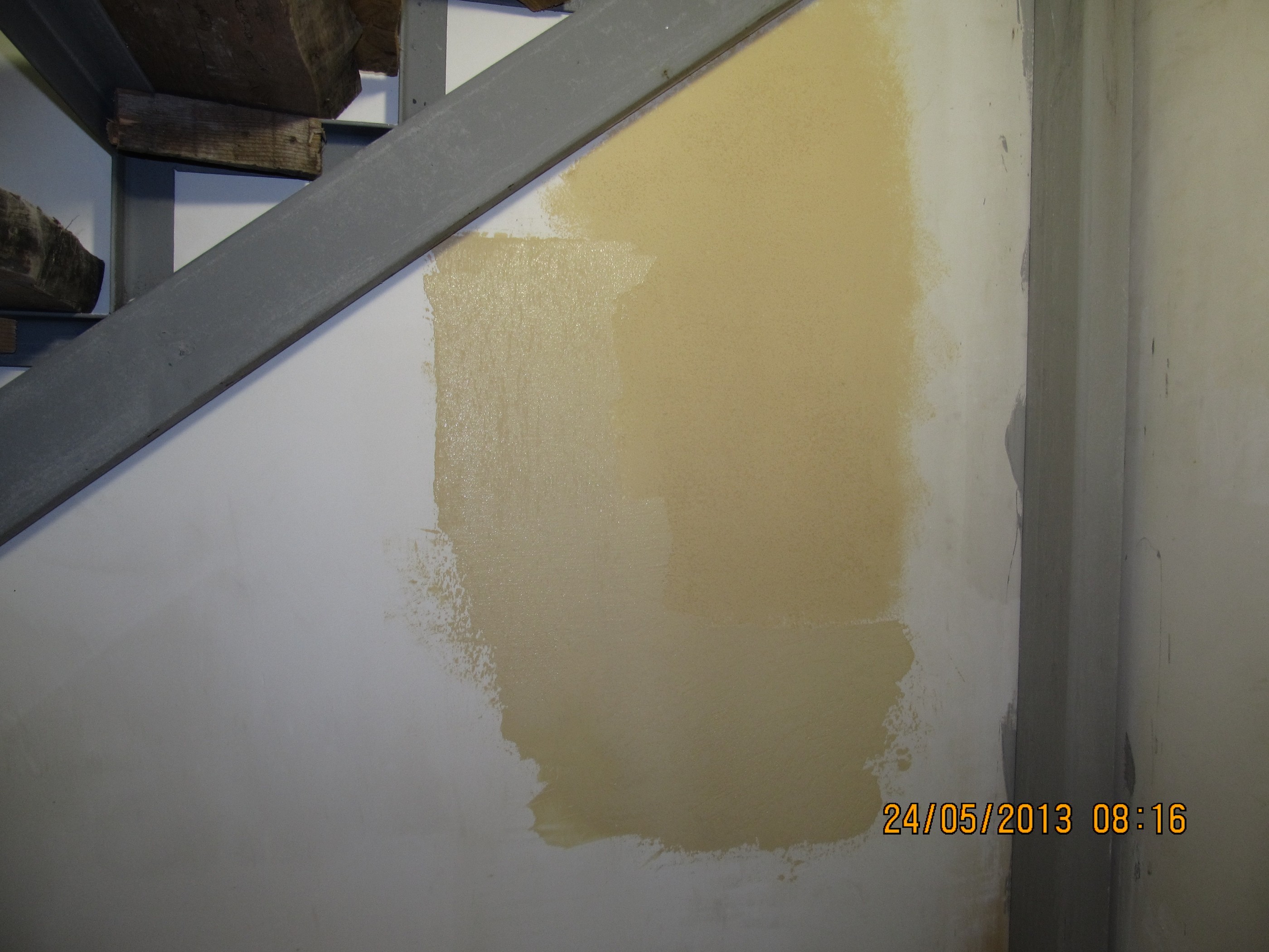

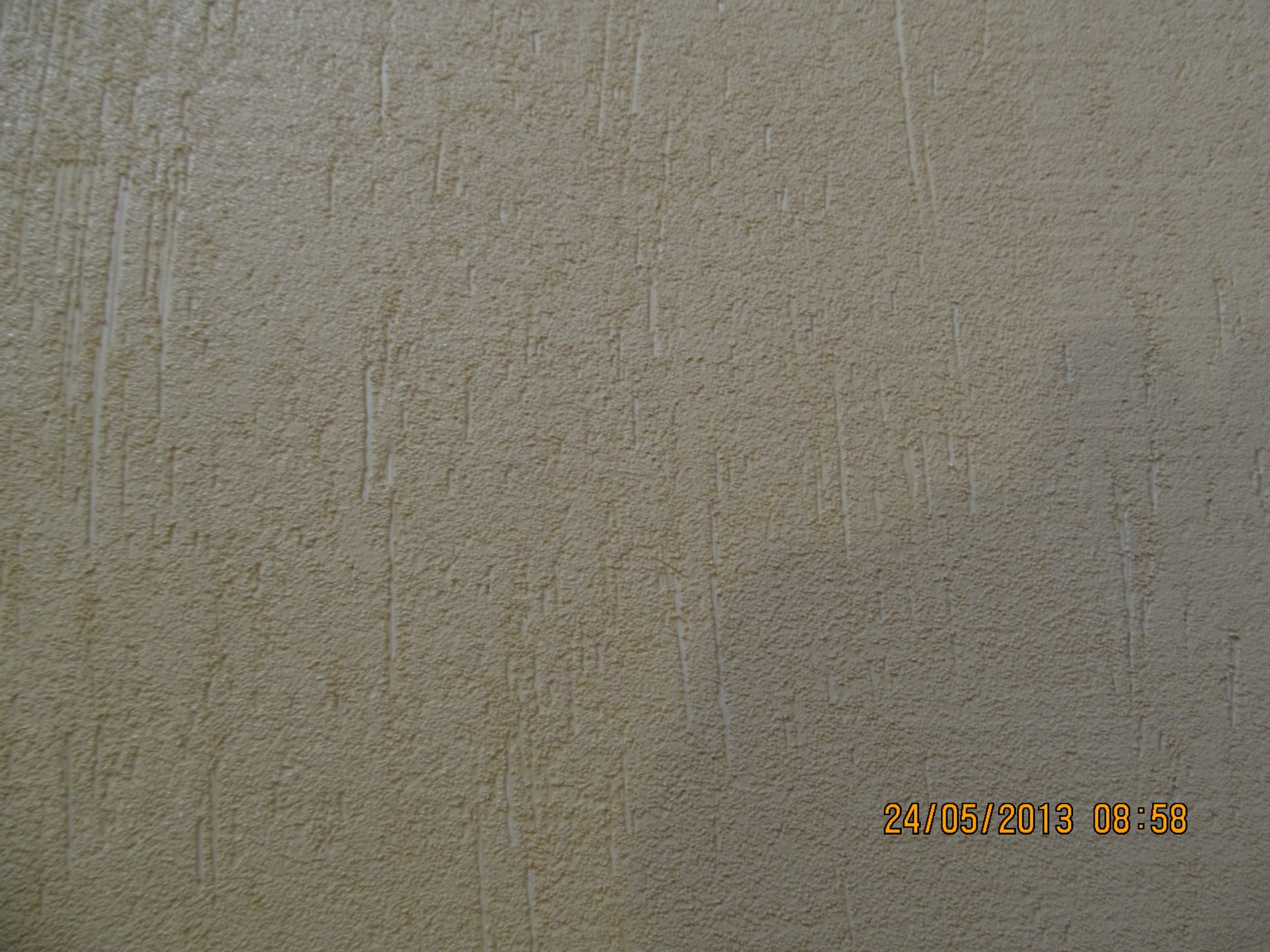

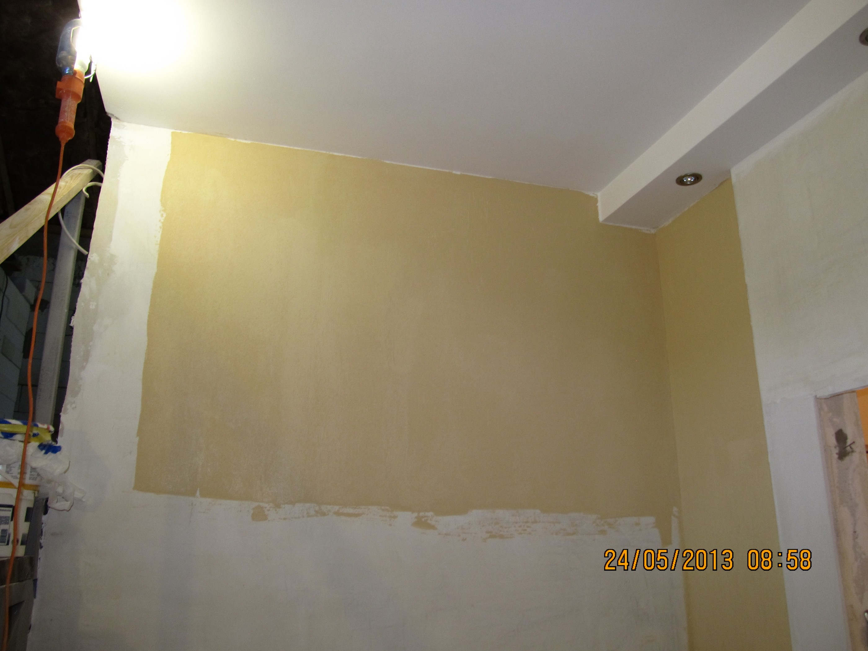

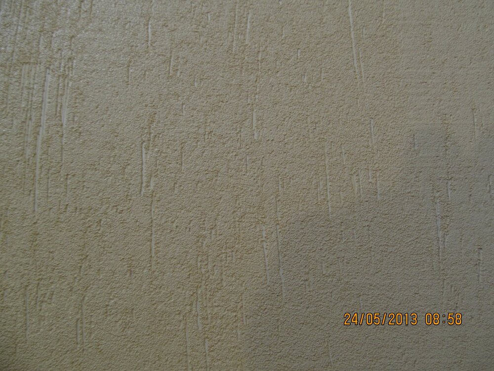

Катерина Ш Опубліковано: 24 травня 2013 Автор Поділитись Опубліковано: 24 травня 2013 "горячие" фото покраски холла, краска структурная Feidal, цвет - песочный. Мастер наносит шпателем (сказал, так будет интересней, чем валиком):\"\": 6 Посилання на коментар Поділитися на інших сайтах More sharing options...
Luko Опубліковано: 24 травня 2013 Поділитись Опубліковано: 24 травня 2013 "горячие" фото покраски холла, краска структурная Feidal, цвет - песочный. Мастер наносит шпателем (сказал, так будет интересней, чем валиком)[ATTACH]278994[/ATTACH][ATTACH]278995[/ATTACH][ATTACH]278996[/ATTACH][ATTACH]278999[/ATTACH]:\"\": очень интересно а какая она на ощупь? жесткая? Посилання на коментар Поділитися на інших сайтах More sharing options...
Катерина Ш Опубліковано: 24 травня 2013 Автор Поділитись Опубліковано: 24 травня 2013 очень интересно а какая она на ощупь? жесткая? Она как студень, латексная...ну, такая, малость как тягучая... 2 Посилання на коментар Поділитися на інших сайтах More sharing options...
Max77 Опубліковано: 24 травня 2013 Поділитись Опубліковано: 24 травня 2013 Работа наемных работников - подшива продвигается, мне очень нравиться как это дело выглядит, крыша преображается Подскажите, а Вы дом с наружи утеплять будете? Просто сейчас ломаю голову, что вначале сделать: утеплить пенопластом, поштукатурить + подшивку; или же можно сделать вначале подшивку, а потом утепление и штукатурка. Посилання на коментар Поділитися на інших сайтах More sharing options...
Max77 Опубліковано: 24 травня 2013 Поділитись Опубліковано: 24 травня 2013 Ну а подшивку то можно делать до утепления фасада и какие при этом возникают нюансы? Посилання на коментар Поділитися на інших сайтах More sharing options...
Катерина Ш Опубліковано: 24 травня 2013 Автор Поділитись Опубліковано: 24 травня 2013 Она как студень, латексная...ну, такая, малость как тягучая... Соврала, она не латексная, краска акриловая, но по консистенции очень похожа на латексную... Добавлено через 3 минуты Подскажите, а Вы дом с наружи утеплять будете? Просто сейчас ломаю голову, что вначале сделать: утеплить пенопластом, поштукатурить + подшивку; или же можно сделать вначале подшивку, а потом утепление и штукатурка. Нет, не будем. В этом нет необходимости, ГБ толщиной 375 мм плотностью 400 вполне удовлетворяет по своему теплосопротивлению))))) Если будете утепляться, то сначала утепление, потом штукатурка (черновая), потом подшива, а потом можно делать и фасад вчистовую))) Добавлено через 1 минуту Ну а подшивку то можно делать до утепления фасада и какие при этом возникают нюансы? Под подшиву просто нужно сделать слой штукатурки. В моем случае, мы прогрунтовали и нанесли слой Церезит СТ 24:) Добавлено через 1 минуту Логичнее пожить в доме без утепления и понять его надобность. Заодно за пару отопительных сезонов уйдет из стен влага. Потом и фасад можно делать. Не нужно спешить удивлять соседей красотой Ну, это если дом из ГБ, то да.... можно, и даже лучше пару сезонов обойтись без фасадных работ (заодно и ГБ отдаст влагу).... А если дом "холодный" и точно нужно утепляться, то ждать нечего, надо делать))))) 2 Посилання на коментар Поділитися на інших сайтах More sharing options...

Max77 Опубліковано: 24 травня 2013 Поділитись Опубліковано: 24 травня 2013 Нет, не будем. В этом нет необходимости, ГБ толщиной 375 мм плотностью 400 вполне удовлетворяет по своему теплосопротивлению))))) Если будете утепляться, то сначала утепление, потом штукатурка (черновая), потом подшива, а потом можно делать и фасад вчистовую))) У меня такой же газоблок, пока тоже не знаю надо утепляться или нет (дом в северной части страны - Житомир). Хотелось бы перезимовать хоть одну зиму, что бы понять. Вот пока и не спешу с утеплением, а подшивку хотелось бы сделать сейчас. Посилання на коментар Поділитися на інших сайтах More sharing options...
Катерина Ш Опубліковано: 24 травня 2013 Автор Поділитись Опубліковано: 24 травня 2013 У меня такой же газоблок, пока тоже не знаю надо утепляться или нет (дом в северной части страны - Житомир). Хотелось бы перезимовать хоть одну зиму, что бы понять. Вот пока и не спешу с утеплением, а подшивку хотелось бы сделать сейчас. Подшить можно, просто в случае последующего утепления под подшивой останется неутепленная зона... Посилання на коментар Поділитися на інших сайтах More sharing options...

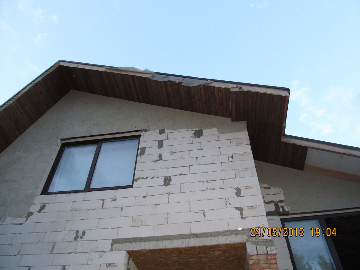

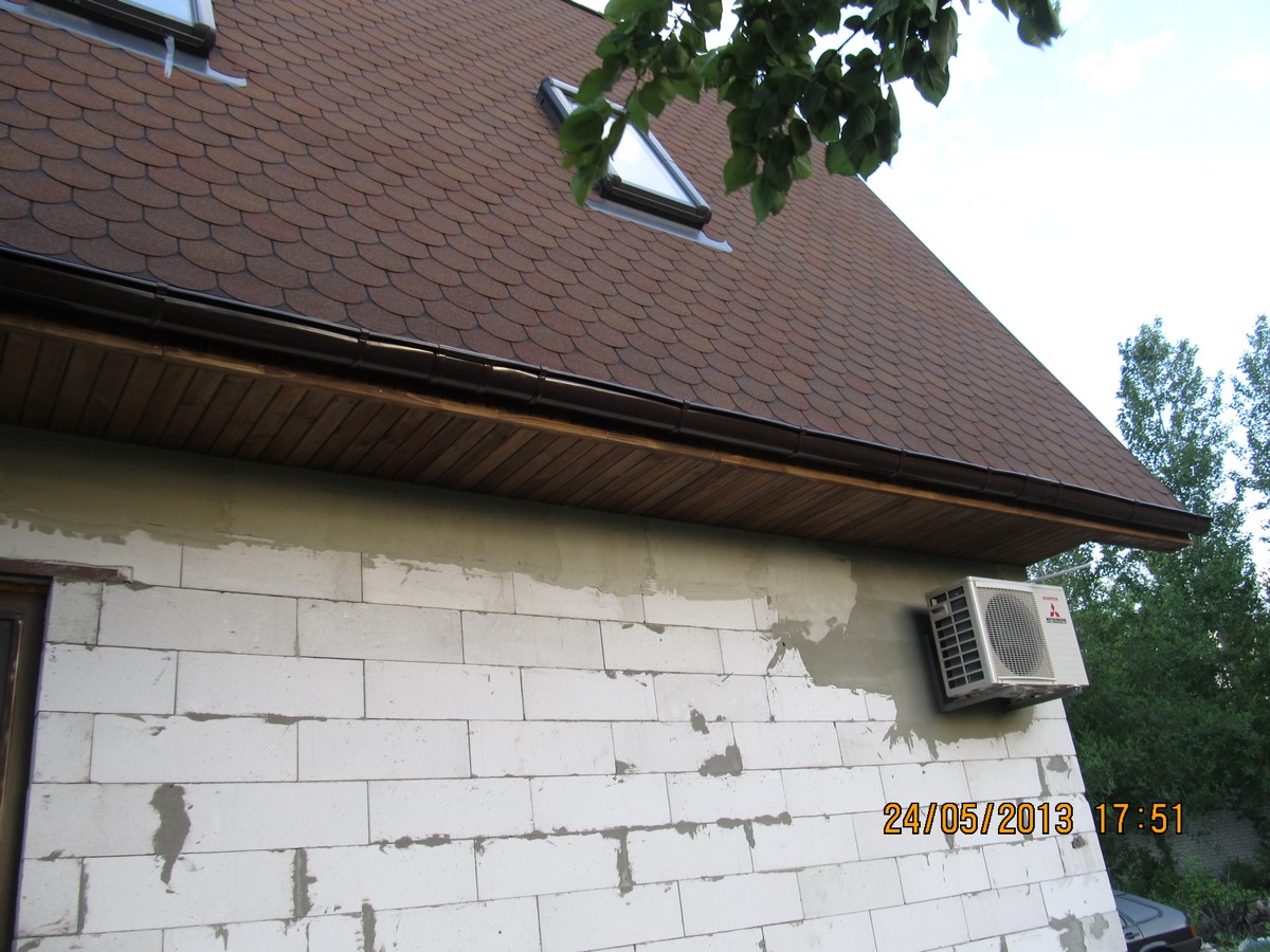

Катерина Ш Опубліковано: 25 травня 2013 Автор Поділитись Опубліковано: 25 травня 2013 (змінено) Не было времени вчера писать.... Бывают в жизни "засады", но может не совсем Засады, а так, маленькие засадки)))) Только вчера поговорили с Игорехой о том как приятно, когда материалов идет меньше, чем по первоначальному расчету.... У нас не хватило вагонки на подшиву, и не чуть-чуть, а конкретно - 20 кв.м...... Как просчитались так, даже и не знаю, но вместо наших по расчету 35 кв.м ... надо почти 60Ж-)..... Крышники уехали, договорились, что позовем на продолжение как закупим вагонку. Вот така фигня..... До отъезда успели установить водосточку на одну сторону:-D Змінено 25 травня 2013 користувачем Катерина Ш 1 Посилання на коментар Поділитися на інших сайтах More sharing options...

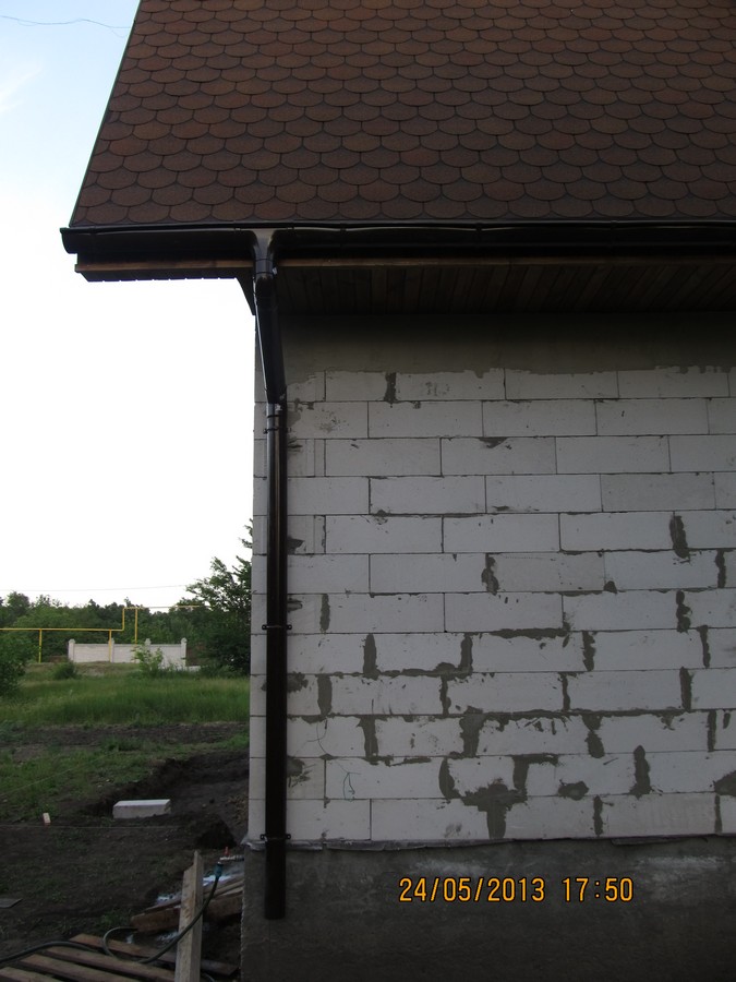

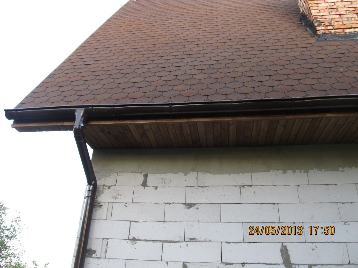

Sumchanka Опубліковано: 26 травня 2013 Поділитись Опубліковано: 26 травня 2013 Катюша, у Вас все здорово получается. А так получилось, значит нужна передышка... Еще вопрос: какую водосточку ставили- пластик или металл? На фото похоже на пластик. Если так -какая именно? Посилання на коментар Поділитися на інших сайтах More sharing options...
Катерина Ш Опубліковано: 26 травня 2013 Автор Поділитись Опубліковано: 26 травня 2013 Катюша, у Вас все здорово получается. А так получилось, значит нужна передышка... Еще вопрос: какую водосточку ставили- пластик или металл? На фото похоже на пластик. Если так -какая именно? Спасибо Да, водосточка пластик Profil. Брали у Татьяны_ST, очень довольны сотруднечествм с ней, приятно работать, все просто, быстро, качественно))) Попозже муж сфоткает Водосточку поближе, и побольше 1 Посилання на коментар Поділитися на інших сайтах More sharing options...
