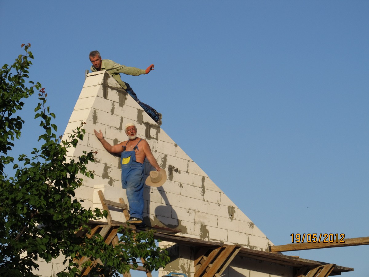

Хороший у Вас домик, и тема интересная, спасибо.
А Вот это насторожило:
Такие угловые упоры - опоры под леса создают ощутимое боковое давление на стену. А поскольку фронтоны не имеют углов, то и боковую нагрузку нести не способны(до момента увязки крыши в единую объёмную конструкцию).
Хорошо , когда всё хорошо заканчивается:). Однако хочу предупредить форумчан о потенциальной опасности такой конструкции.
P.S. Надеюсь замечанием никого не обидел:)

Спасибо!
А замечание правильное, и правильное предостережение (я все время волновалась пока их использовали)
