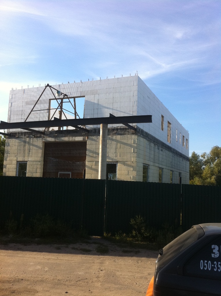

Вот, что реально заботит - дом перевернутой трапецией пошел. расширяется он у нас к верху...пока стена 1 этажа (без цоколя) залита только на 6 блоков, будет еще столько же, а уже около 4 мм разницы...
Нужно обязательно при заливке составлять блоки на окнах и дверях, тем самым связыва и недавая расходися , потом над окнами у Вас замки сойдутся без проблем. Смотрите фото.
