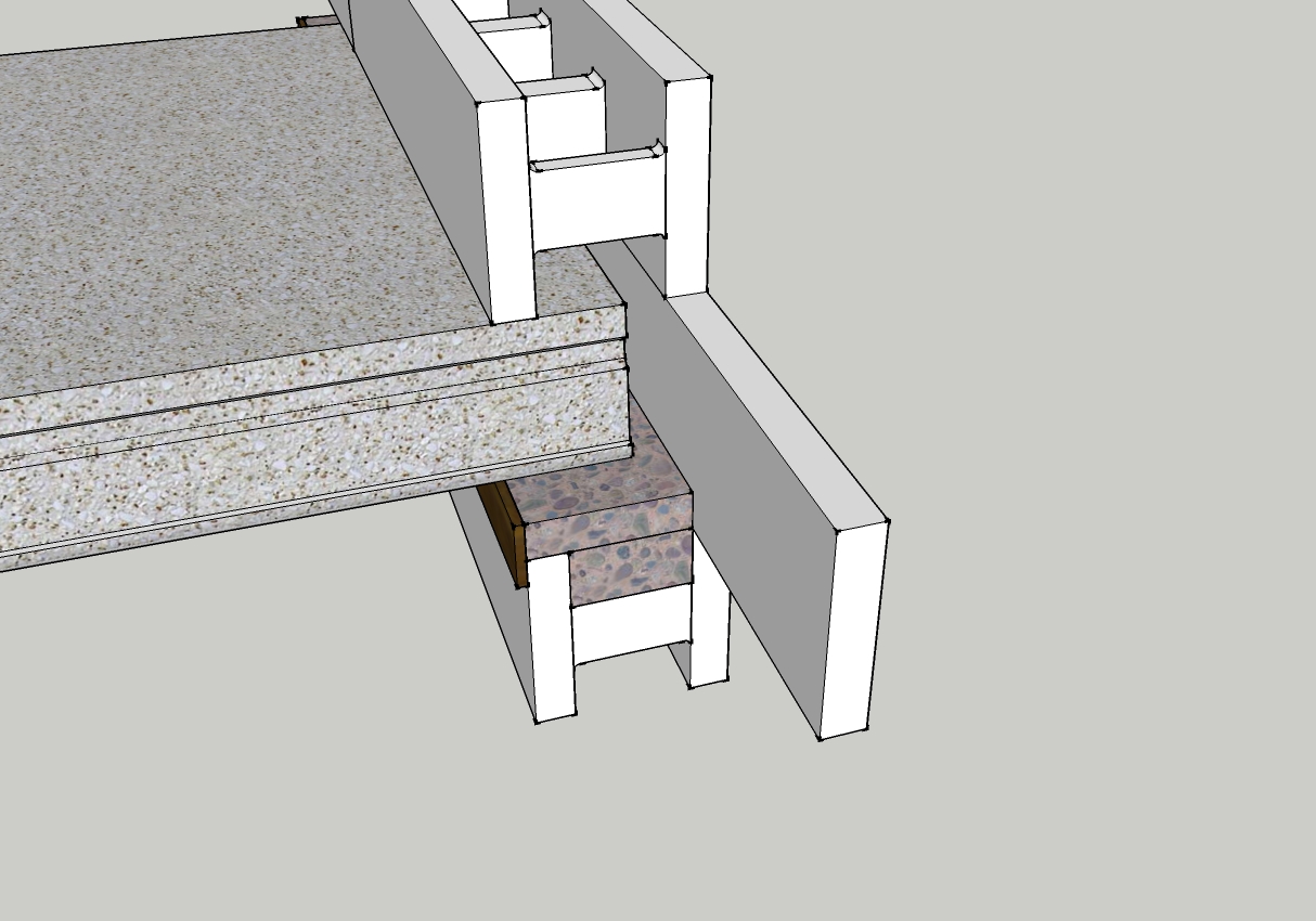

ENB Опубліковано: 29 липня 2012 Поділитись Опубліковано: 29 липня 2012 Откуда родом картинка №3? Если верить Mentor, то в данном случае армировка работать не будет. Эта картинка есть на сайте valkiria.ua/cms/termohouse/construction_technologies.html Такое армирование можно применять под легкое перекрытие (деревянное). Mentor в данном случае прав, такое армирование не будет работать на 100 % для плиты перекрытия, но применение данного армирования под плиту не исключается в зависимости от длины пролета. Для правильного расчета армопояса под перекрытие всегда лучше обратиться к специалисту. Добавлено через 13 минут Подскажите плз. Рабочии забыли проармировать нижнюю часть оконного проема 4 прутами 12 арматуры на первом этаже, лежит только 2 прута 8 арматуры. Дом почти в 3 этажа. На что это может повлиять? Стоит ли разбирать и всверливать армутуру? Подскажите плз. Рабочии забыли проармировать нижнюю часть оконного проема 4 прутами 12 арматуры на первом этаже, лежит только 2 прута 8 арматуры. Дом почти в 3 этажа. На что это может повлиять? Стоит ли разбирать и всверливать армутуру? А какой ширины проем? 1 Посилання на коментар Поділитися на інших сайтах More sharing options...
mikom Опубліковано: 29 липня 2012 Поділитись Опубліковано: 29 липня 2012 А можно посмотреть....на эту....документацию? Я думаю вы ее видели на сайте валькирия valkiria.ua/cms/termohouse/construction_technologies.html По периметру всего здания в первый ряд блоков, горизонтально, закладывается арматурный каркас. Он состоит из 4-х прутов арматуры связанных между собой (расстояние между прутьями составляет 10 см). Такой же каркас, только вертикально, должен закладываться в каждый угол здания, в местах оконных и дверных проемов и в последнем ряду блоков, перед укладкой панели перекрытия (иногда и в двух последних рядах). После выполнения всех вышеописанных операций можно приступать к бетонированию. Добавлено через 1 минуту А какой ширины проем? Максимальный проем 1200 мм Посилання на коментар Поділитися на інших сайтах More sharing options...

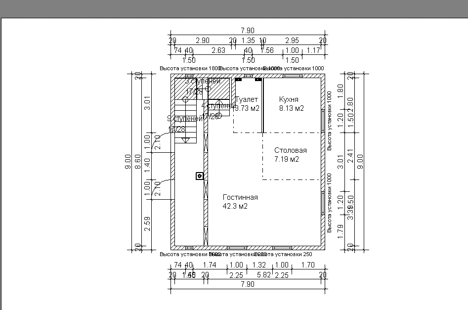

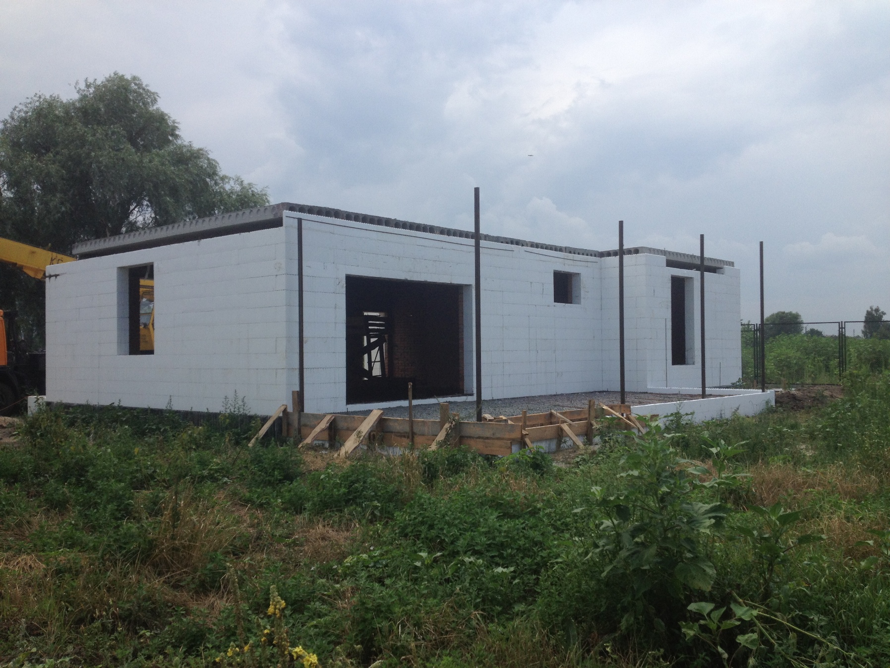

ENB Опубліковано: 30 липня 2012 Поділитись Опубліковано: 30 липня 2012 Максимальный проем 1200 мм Скиньте фото первого этажа. Посилання на коментар Поділитися на інших сайтах More sharing options...
mikom Опубліковано: 30 липня 2012 Поділитись Опубліковано: 30 липня 2012 Скиньте фото первого этажа. смущает восточные окна. плиты опираются на них и центральную стену Посилання на коментар Поділитися на інших сайтах More sharing options...
Ali Опубліковано: 31 липня 2012 Поділитись Опубліковано: 31 липня 2012 [ATTACH]204765[/ATTACH] смущает восточные окна. плиты опираются на них и центральную стену желательно еще 2й,3й, фасад и раскладку арматуры(где какая, по проекту и по факту) Посилання на коментар Поділитися на інших сайтах More sharing options...

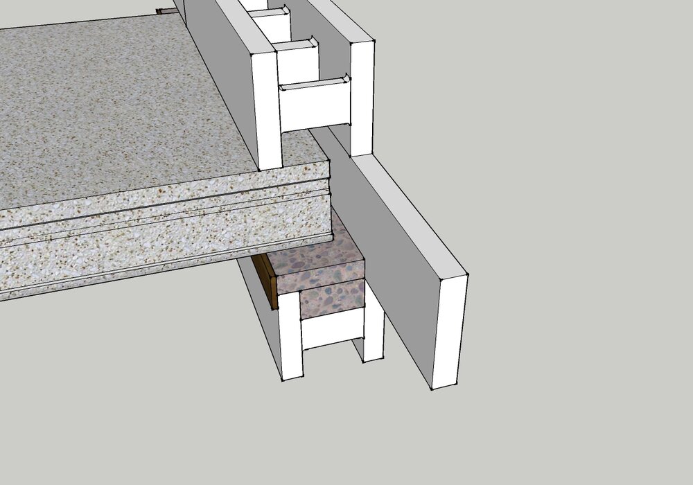

Sergey_Alekseev Опубліковано: 5 серпня 2012 Поділитись Опубліковано: 5 серпня 2012 С вашего позволения продолжу тему с плитами перекрытия. Построил первый этаж. Положил плиты с опиранием 8-9 см. Соотвественно, у меня осталось 5 см. бетона и одна стенка блоков по внешнему периметру. Не могу придумать дальнейшее простое решение задачи: утелпить плиту, и положить сверху нее один ряд. На прошлой странице обсуждалось, но не все понятно: ard, а зачем блок пополам разрезать? Закончил ряд, положил плиту, утеплил торец обычным пенопластом, новый ряд начинай с целого блока. как "утепление" торца связать с плитой? в моем случае еще и 4 см бетона... А если надо гнать стенку выше плит, вырезаешь внутрению часть блока,а уже на плиту горизонтально ложишь пенопласт.Чтоб выити в уровень с наружной торчащей частью блока.Так проще. Можно как-то проиллюстрировать ваше решение? Посилання на коментар Поділитися на інших сайтах More sharing options...

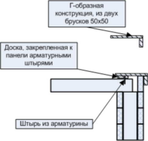

BeeKeeper Опубліковано: 6 серпня 2012 Поділитись Опубліковано: 6 серпня 2012 Положил плиты с опиранием 8-9 см. Соотвественно, у меня осталось 5 см. бетона и одна стенка блоков по внешнему периметру. Жаль не осталось фотографий, как я выкрутился в данном случае. Поэтому попробую нарисовать схематично. Беру доску приблизительно 50х200 (размеры не принципиальны) и выкладываю ее по периметру дома на смонтированных панелях. Просверливаю ее где-то через метр сверлом 12 мм. Бурю перфоратором панелях перекрытия отверствия в 12 мм. (через отверсвия в досках). Забиваю арматурные штыри из 12-й арматуры длиной около 100-200 мм. Т.е. у меня по периметру закреплены доски Изготавливаю из бруса 50х50 Г-образные конструкции. Разрезаю пополам термоблоки. Ставлю половинку термоблока на внешнюю сторону стены. С помощью вертикального уровня добиваюсь вертикального положения половинки термоблока, а второй человек с шуруповертом фиксирует саморезом Г-образную конструкцию так, чтобы вертикальная часть этой конструкции не дала половинке термоблока отклониться под давлением бетона наружу. Обычно делал так, чтобы Г-образная конструкия попадала на стык между двумя половинками термоблока (сразу одной Г-образной конструкцией закрепляю две половинки термоблоков). И еще посредине термоблока еще одну Г-образную... Заливаем, например одну стену (сторону). Как схватится, откручиваем все Г-образные конструкции и переносим на следующую сторону. Как-то так. Будут вопросы, звоните, 098 272 89 79 (Анатолий). Попробую подробнее рассказать. 1 Посилання на коментар Поділитися на інших сайтах More sharing options...
Mentor Опубліковано: 6 серпня 2012 Поділитись Опубліковано: 6 серпня 2012 Можна еще проще: по периметру стен опирания плит прикручивается рейка, с таким расчетом. чтобы выступала на верхним рядом блоков на 5 см. Затем заливается раствор. разглаживается - получается выравнивающая поверхность поду укладку плит. Поскольку высота плиты-200мм+на 50 мм мы подняли пояс - следующий ряд свободно ложиться на плиту, фиксируя половинку блока на торце.... 1 Посилання на коментар Поділитися на інших сайтах More sharing options...
Sergey_Alekseev Опубліковано: 6 серпня 2012 Поділитись Опубліковано: 6 серпня 2012 BeeKeeper, спасибо, буду обдумывать ваш вариант. Я думал в схожем направлении, только половинку блока, чтобы не вырвало бетоном, думал крепить проволокой к панели. Но ваш вариант кажется надежнее. Mentor, панели, увы, уже уложены. Но мне кажется, что при вибрировании эту одну стенку, которая держит блок на панелях, просто вырвет. Ее все таки нужно дополнительно крепить. Вот и думаю - как проще это сделать. Посилання на коментар Поділитися на інших сайтах More sharing options...
Mentor Опубліковано: 6 серпня 2012 Поділитись Опубліковано: 6 серпня 2012 что при вибрировании эту одну стенку, которая держит блок на панелях, просто вырвет А вы что бетон в термоблоках вибрируете???? Конечно порвет, у нас иногда стальная опалубка недотянутая, от вибратора распирается...А вы пенопластовый блок вибратором херачите????Простите.. Между плитой и половинкой блока я оставляю 5 см пространства для замоноличивания пустот плиты. Этого объема бетона недостаточно для распора стенки, которая закреплена и сверху и снизу другими блоками. Просто заливайте понемногу, аккуратно и будет все нормально.... Посилання на коментар Поділитися на інших сайтах More sharing options...
alyak Опубліковано: 6 серпня 2012 Поділитись Опубліковано: 6 серпня 2012 все еще проще , я бы не додумался бы до таких конструкций берется проволока , продевается сквозь половинку блока на внешнюю сторону , там подкладывается арматурина чтоб не сломать блок просто проволокой , второй конец привязвается к плите . В двух местах . Арматурина идет вдоль блока чтоб его просто прижать . главное удержать блок ( половинку ) в нужном положении только на момент заливки . Посилання на коментар Поділитися на інших сайтах More sharing options...
shuravi Опубліковано: 6 серпня 2012 Поділитись Опубліковано: 6 серпня 2012 все еще проще , я бы не додумался бы до таких конструкций берется проволока , продевается сквозь половинку блока на внешнюю сторону , там подкладывается арматурина чтоб не сломать блок просто проволокой , второй конец привязвается к плите . В двух местах . Арматурина идет вдоль блока чтоб его просто прижать . главное удержать блок ( половинку ) в нужном положении только на момент заливки . У меня ребята тоже так делали, в отчете даже есть фото. Немного плохо видно, над окнами по наруже лежит арматура Посилання на коментар Поділитися на інших сайтах More sharing options...
