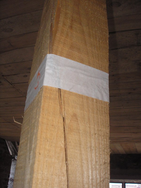

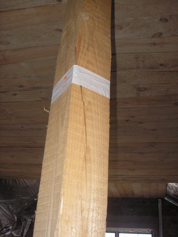

А хрен её знает как правильно называть. Стойка, балка, брус - 12х12 см. От пола второго этажа до конька крыши. 4 штуки. Фото есть в моей ветке - вот ссылка stroimdom.com.ua/forum/attachment.php?attachmentid=10403&d=1225051820.
Это не именно та балка, но характерные щели видно и на этой. Посохли все 4, но именно одна вызывает у меня нездоровые опасения.

Нормальный высохший брус. Наверное еще слегка еще его и повело.

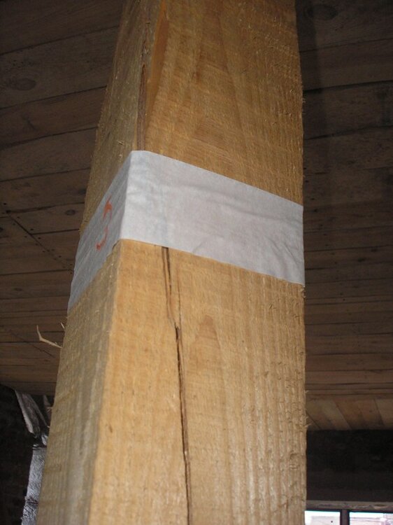

Вот фото "проблемы". Что-то из Вашей чудодейственной химии посоветуете?

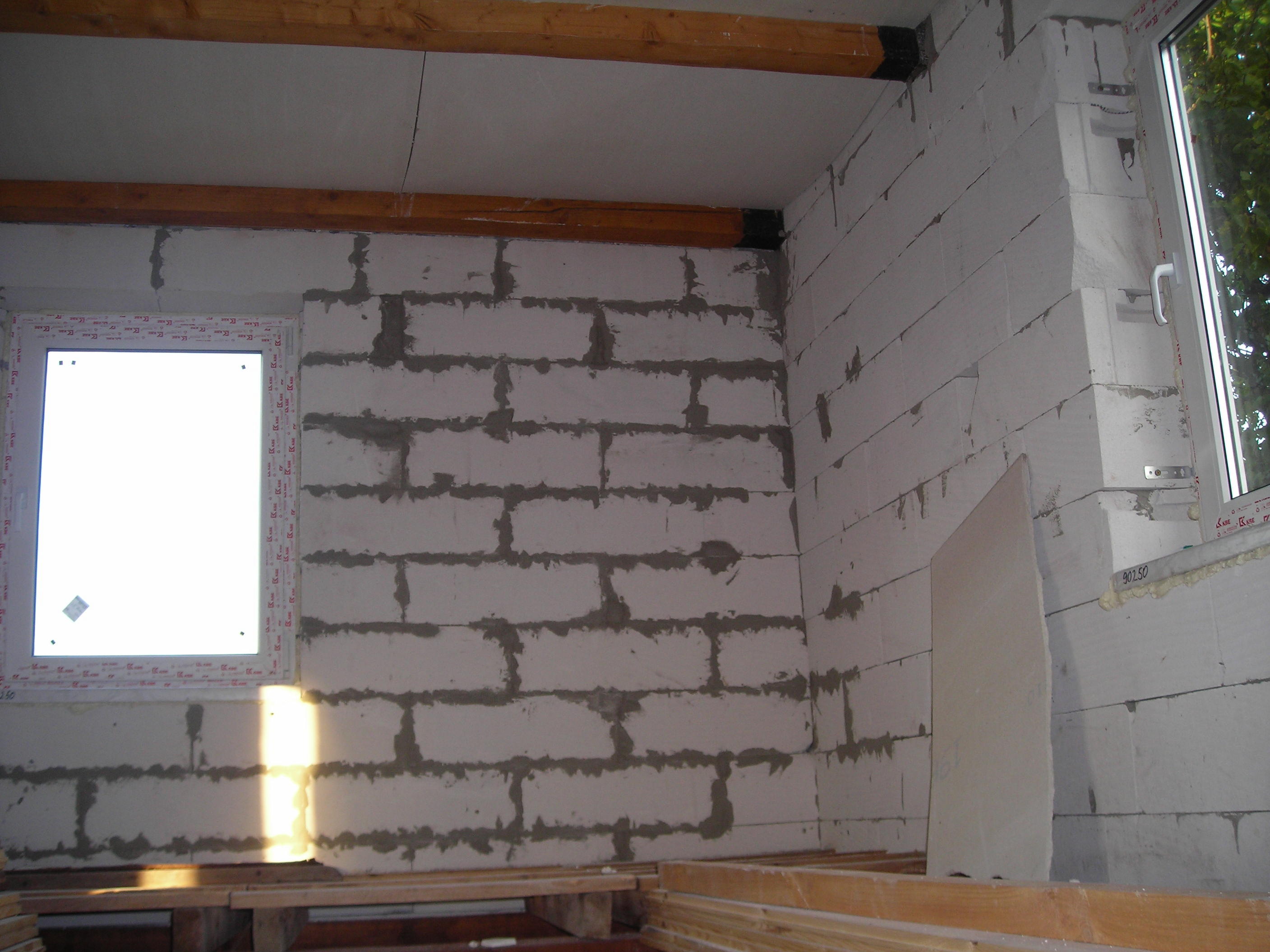

Мне кажется особой проблемы нет. Это дерево, оно усыхает, лопается и т.д., но несущих качеств от этого не потеряет. У меня на балках перекрытия есть подобные (на фото). Видел такие в старых домах - стоят ничего.
Вопрос: если вы хотите оставлять балку в интерьере почему не обработали ее сразу (шлифовка и т.д.), сейчас по вертикальной плоскости обрабатывать будет трудно.

Хорошо бы залить полиуретаном, но он полимеризуется под действием влаги в воздухе. Дерево паронепроницаемо и в Вашем случае уже достаточно сухое.

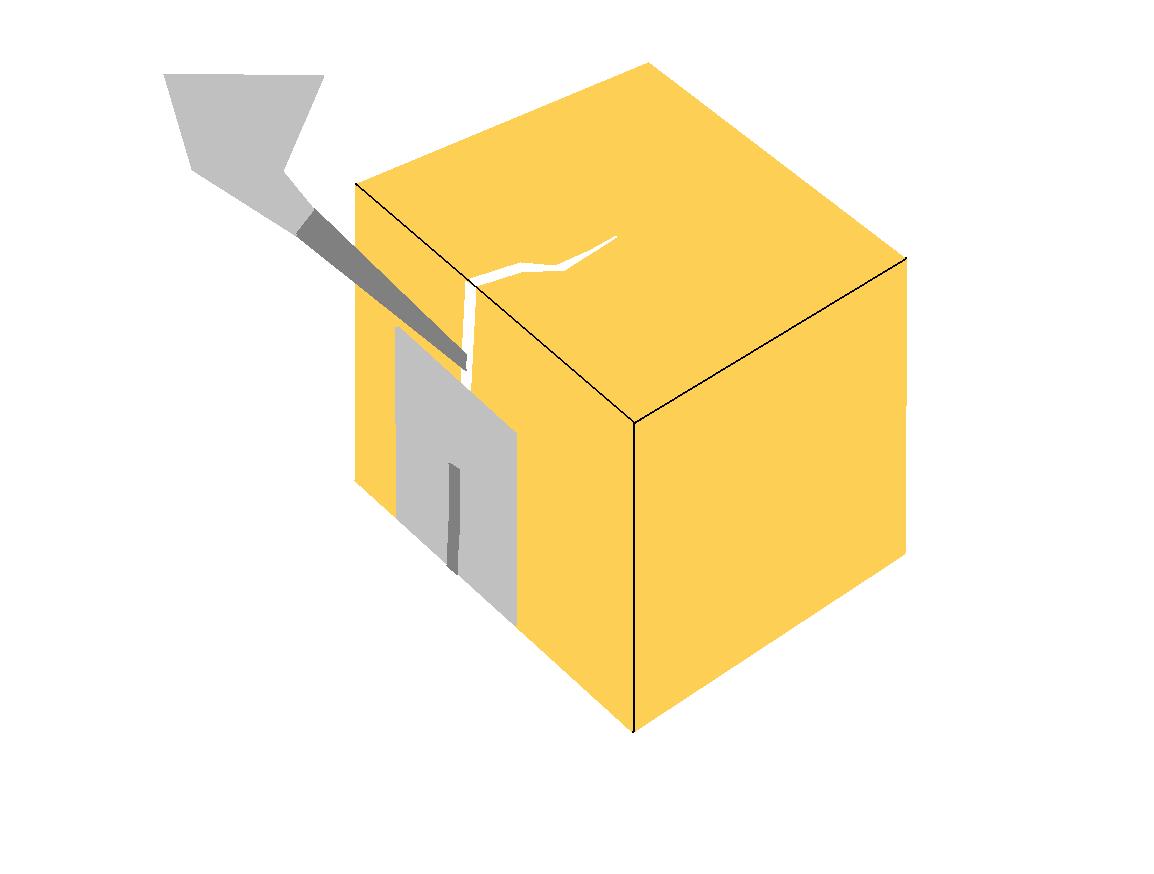

1 кг значит, что это комплект : смола + отвердитель.
Этот 1 кг заполнит около 1 л объема (пустот).
На фото видно как это выглядит.
Материал текучий, поэтому трещину нужно будет заклеить скотчем (таким как у вас на фото) и заливать в трещину через каку-нить воронку. Скотч (белый) позволит Вам видеть заполнение трещины.
См. рисунок.
