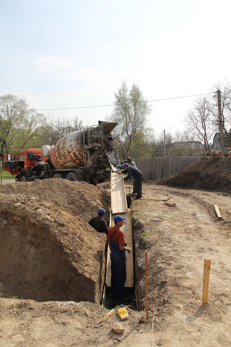

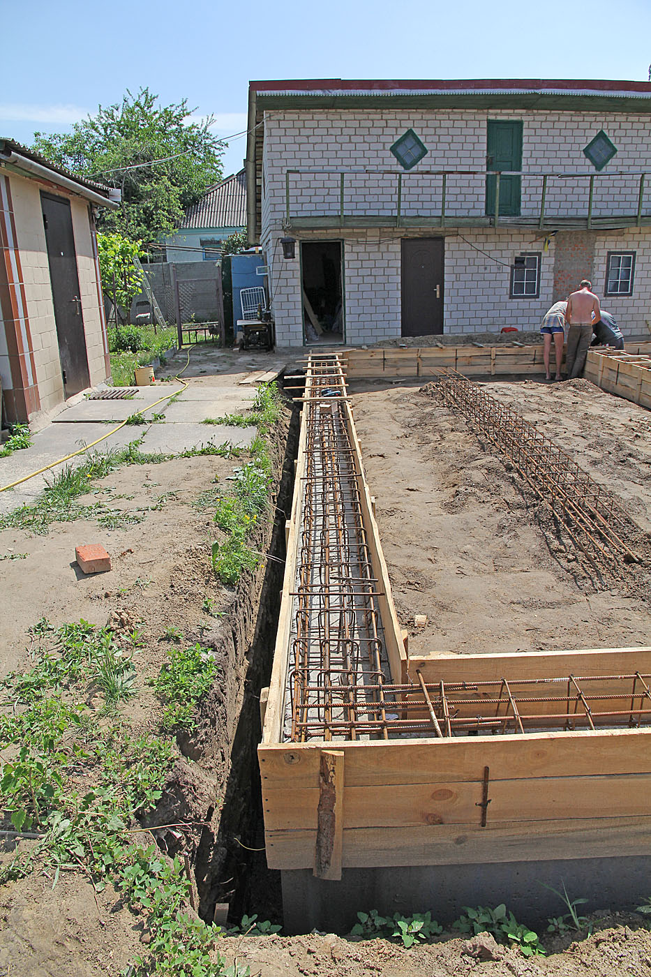

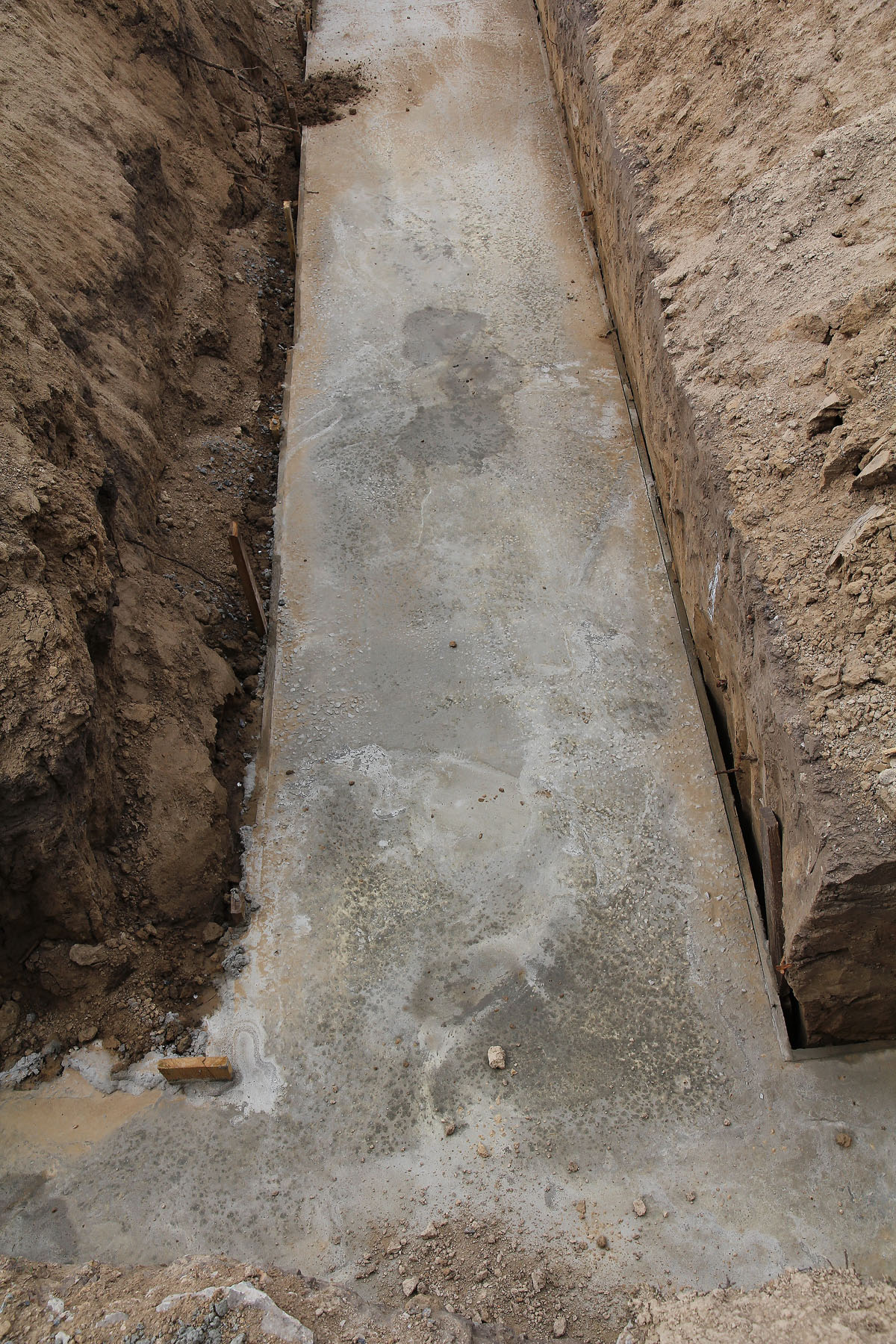

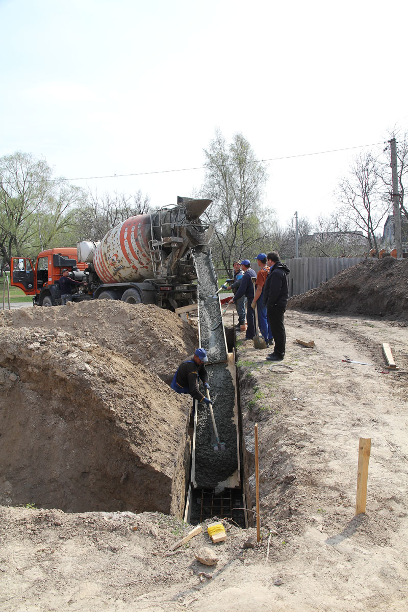

Сегодня залили пятку,всего 12,3м.куб. бетона тов.Авто Бетон Сервис М200 по 590гр. за куб с доставкой.Теперь ждать две недели,строители уехали домой на праздники и наконец появилась возможность открыть сезон рыбалки:D

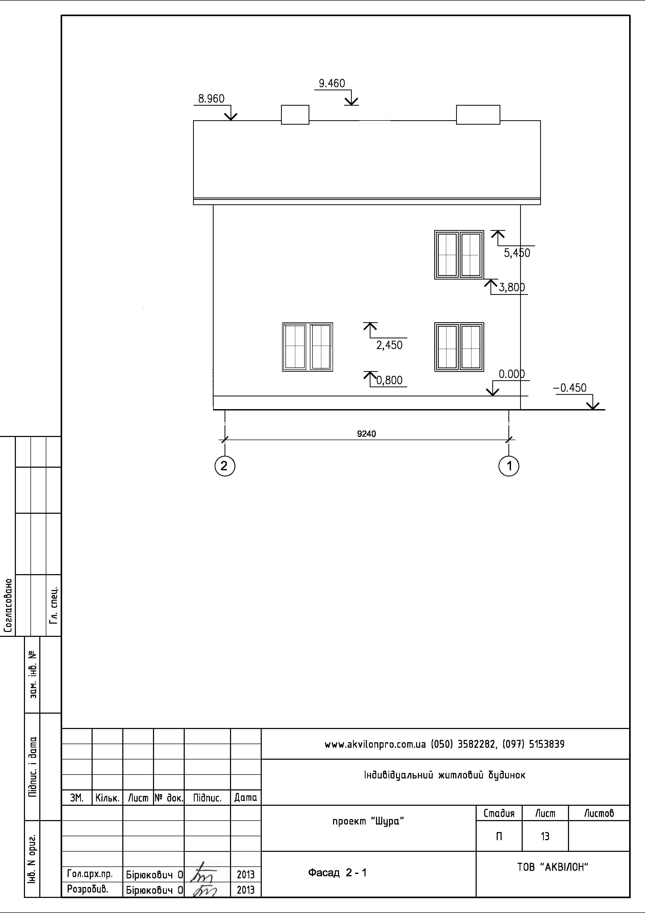

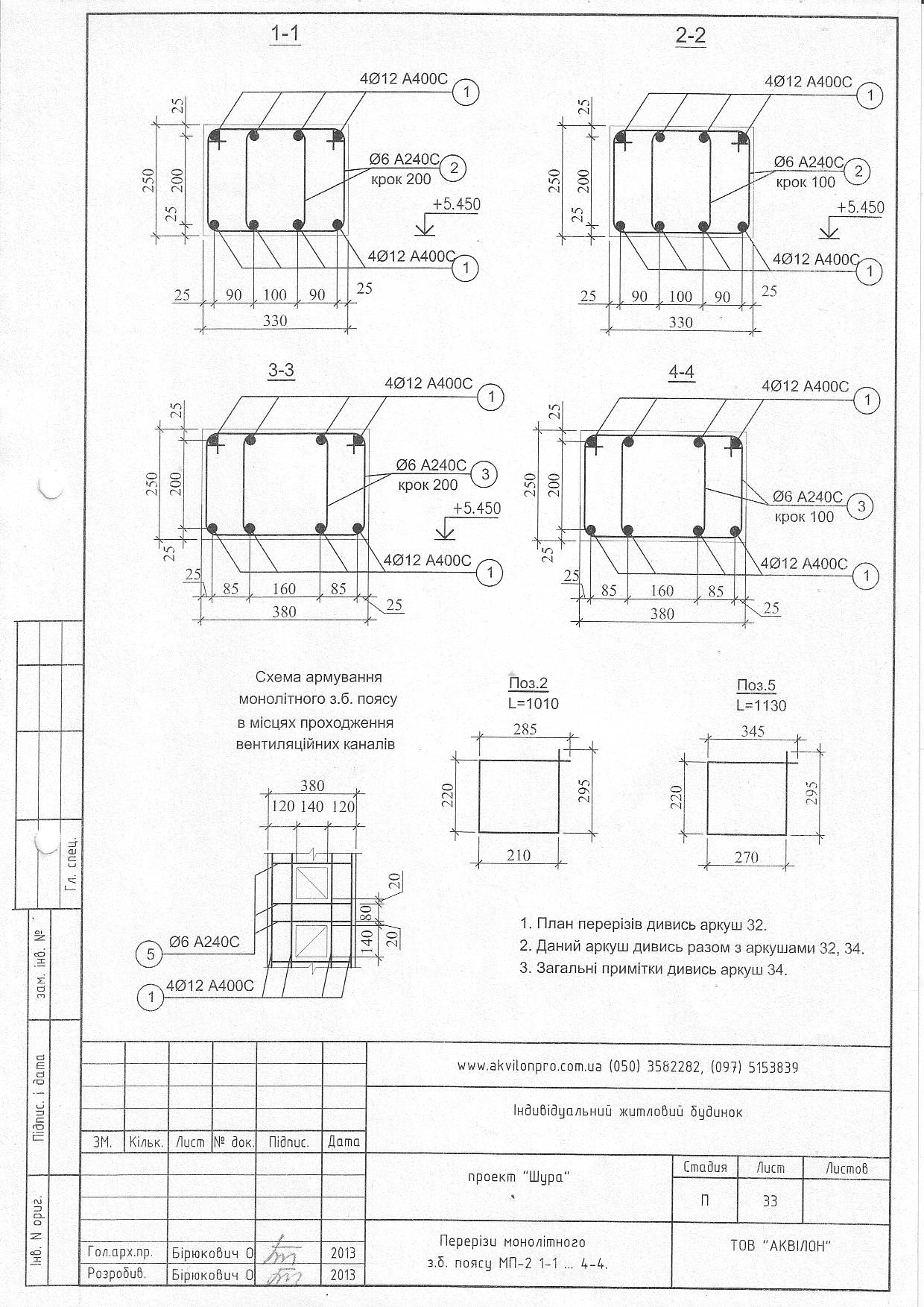

Пока бетон набирает крепость а всё вокруг цветёт:) начал внимательнее рассматривать проект...и обнаружил,что мне перемычки над оконными проёмами делать не надо:( у меня там как раз проходит армпояс:D Кто скажет какие у этого решения могут быть минусы...И ещё вопрос по армпоясу: из прилагаемой схемы видно,что армпояс на внешние стены состоит из 4+4 продольных прутка и его ширина 330мм. Я думау конструктор немного перестраховался если сделать продольных 3+3 и ширину 250мм. то буде нормально плюс можно у теплить 50мм.пенопласт+100мм.газблок снаружи:)...кто что скажет:(
Если делался проект (архитектором или проектировщзиком?) то надо бы его придерживаться. Но мое имхо - он перестраховался. Но делать АП 250мм по ГБ не желательно. Если будете отступать от проекта, то 300мм и три прута арматуры Д12.

Минус может быть один. Это говорит о том, что у вас не очень высокие потолки ;)
[quote=Игореха;
Высота по проекту 270см. но я думаю если сделать армпояс на 5см.выше то 275 вполне:)

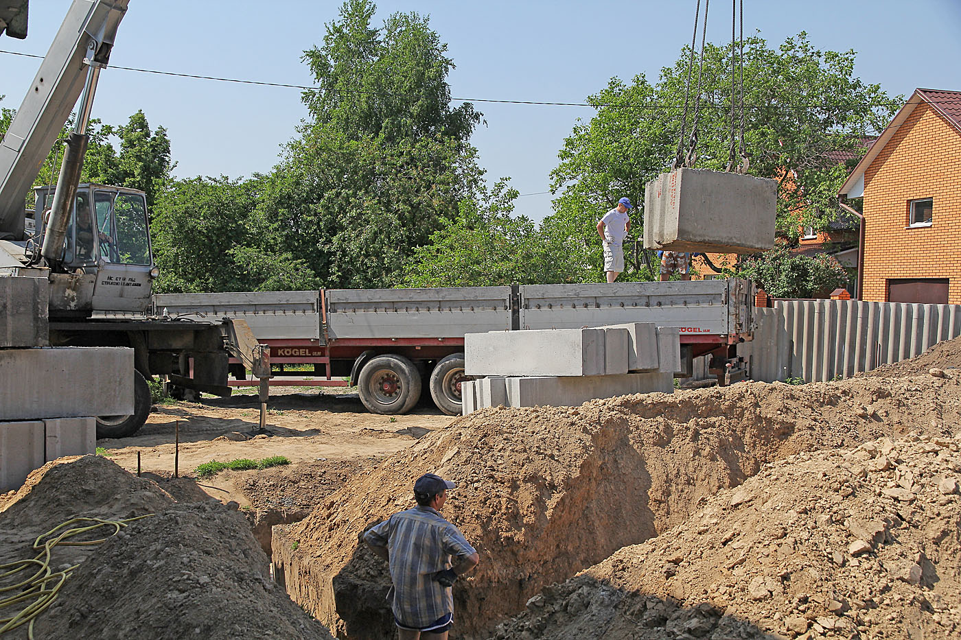

Кто подскажет про ФБСки:хочю взять в Гринбуде у Вадима-кто нибудь брал там блоки,как качество и геометрия,цена у Вадима приятная:)

Алексей спасибо за информацию тел. Горского Вадима у меня есть,я у него экскаватор заказывал,а блоки ФБС сегодня заказал в Гринбуде:например фбс24.4.6-стоит 340гр.А где Вы строитесь если не секрет...:)Удачи в строительстве:beer:

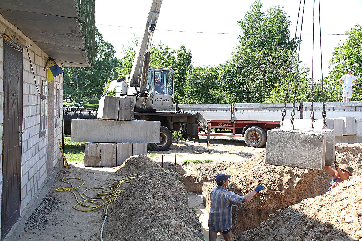

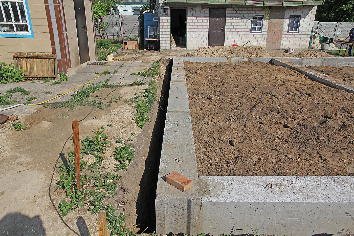

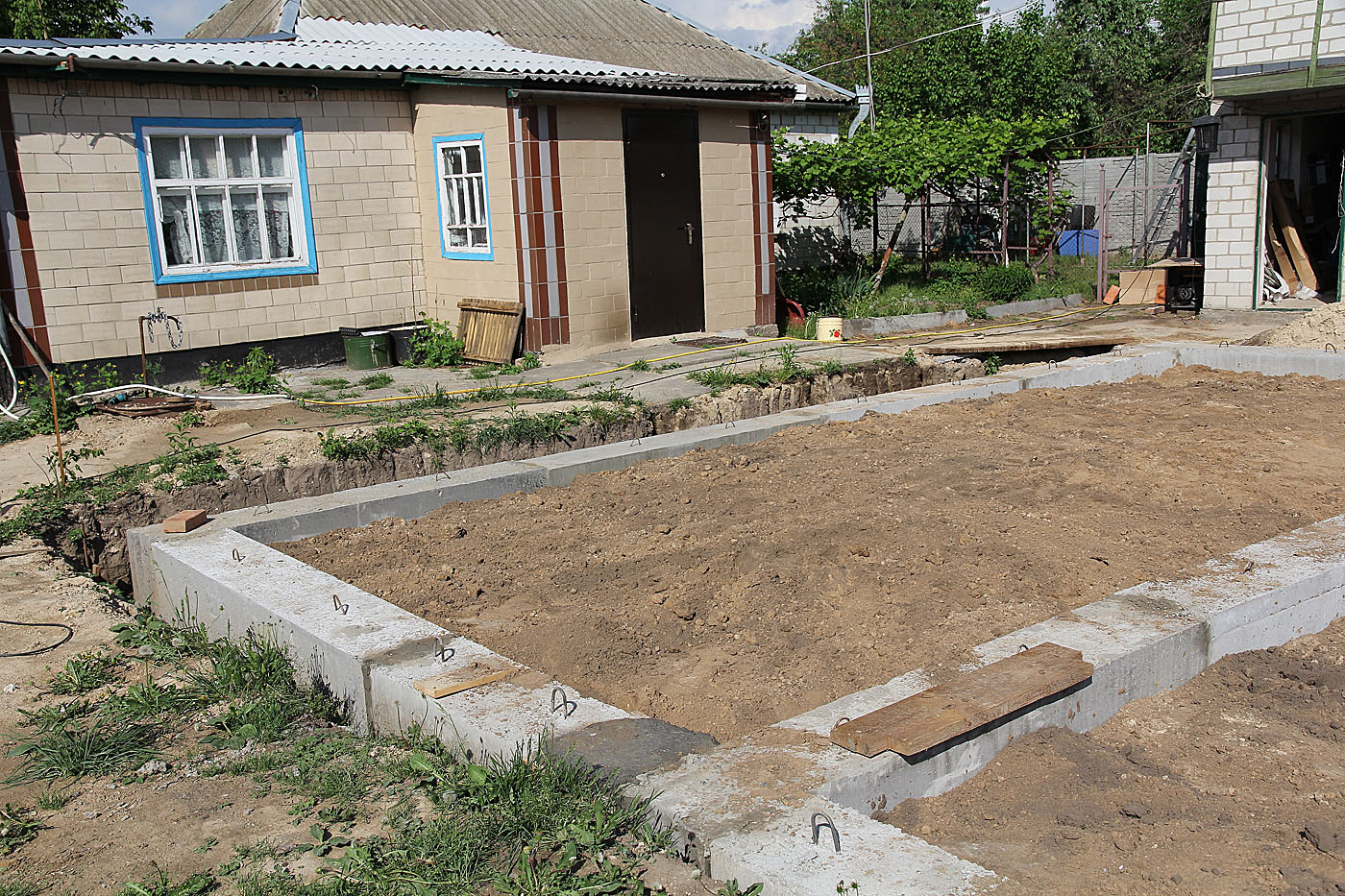

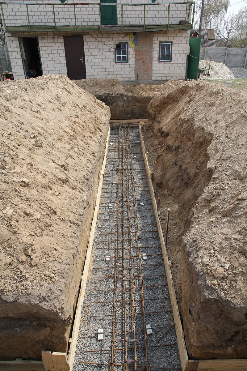

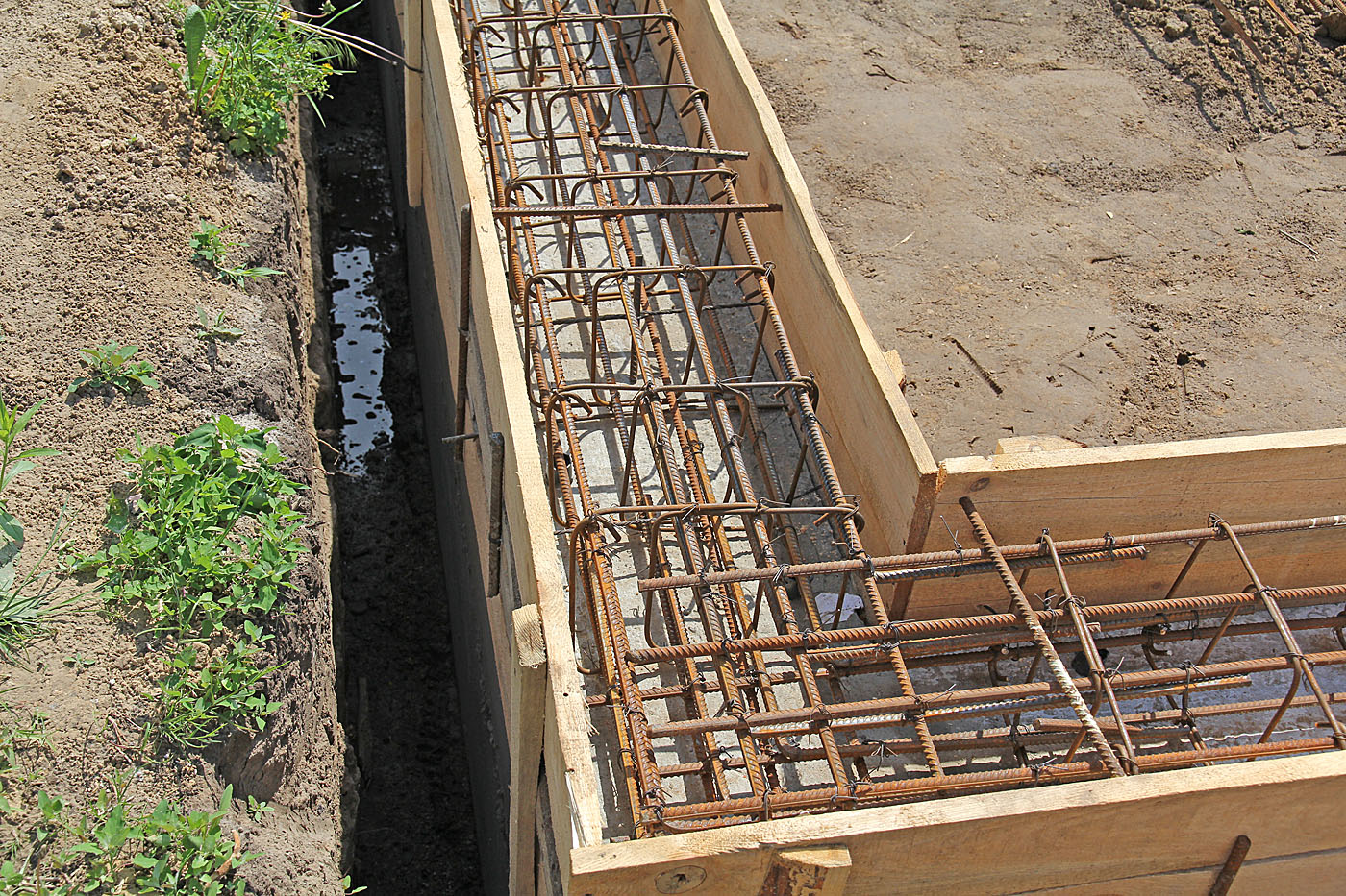

Стройка продолжается:Блоки приехали не плохие а главное в срок и по расписанию,что приятно удивило:).Уложили их мои строяки тоже вроде неплохо:).Скоро начну заливать верхний армопояс и на той неделе приступаем к стенам,материал уже заказал-блок Стоунлайт 590гр. куб,кирпич Полтавский М100-1.40шт.с доставкой, клей Церезит-СТ21.-40гр.
Змінено користувачем Oleg8510

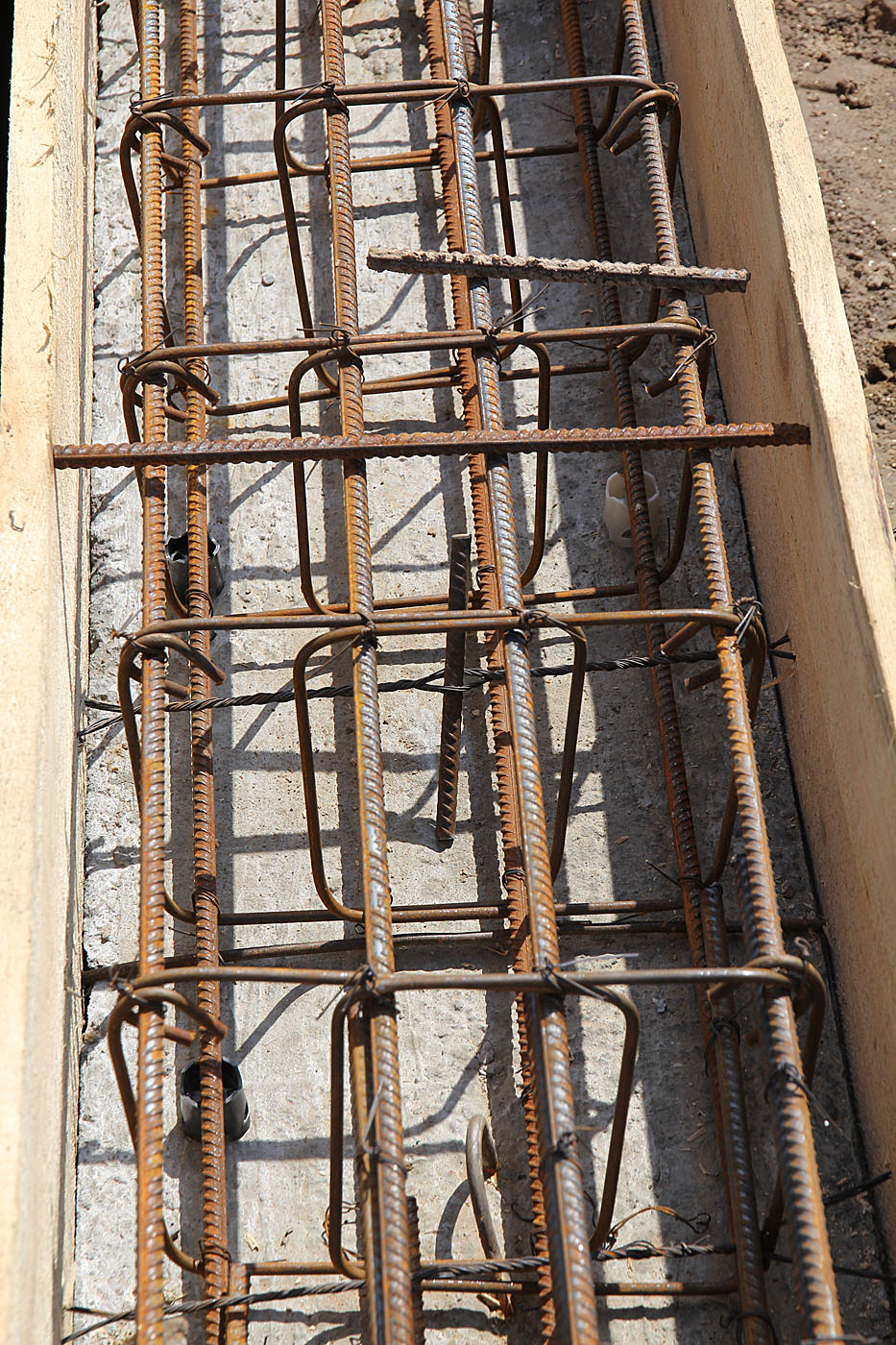

Да.. даже по фотографиям видно, что блоки отличные :) А две петли на 90х блоках - это вообще "мечта идиота":D
Вот только арматурку на углах цоколя, ваши работяги чуть неправильно смонтировали. Концы желательно анкерить (загибать на 90 градусов) :)
В целом, красиво и надежно выглядит :)
ПС Хотя разглядел, к крайней арматуре прикручены загнутые угловые обрезки. Отлично! :)

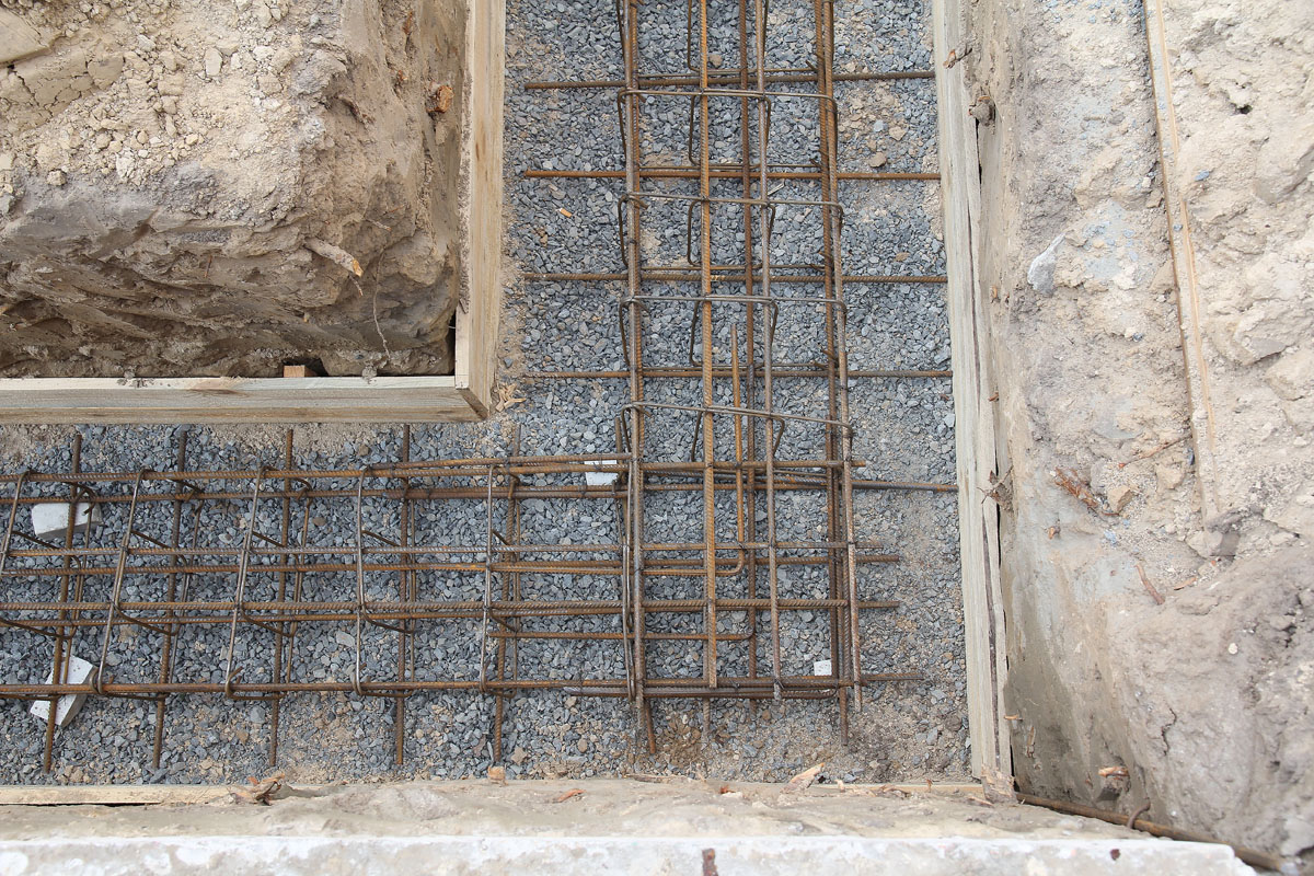

да армировка что в пятке, что в армопоясе не правильная, когда же строители будут строителями, а не шабашниками.
А в чём прикол:).Вроде всё по проекту...
Может не очень элегантное решение и более простое в изготовлении, но абсолютно рабочее :)
Все там нормально, не беспокойтесь:)

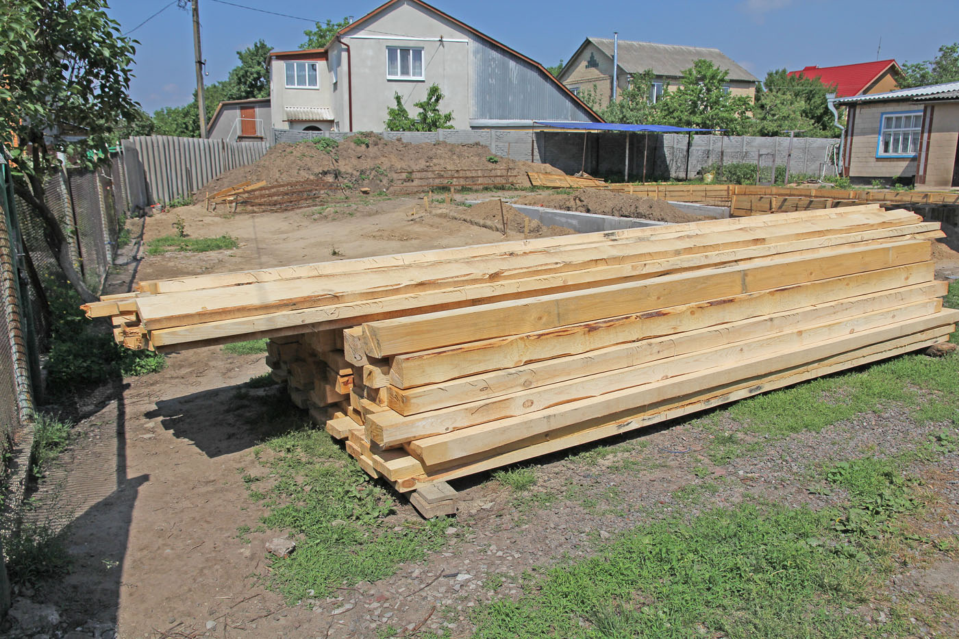

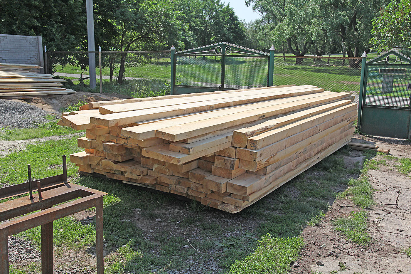

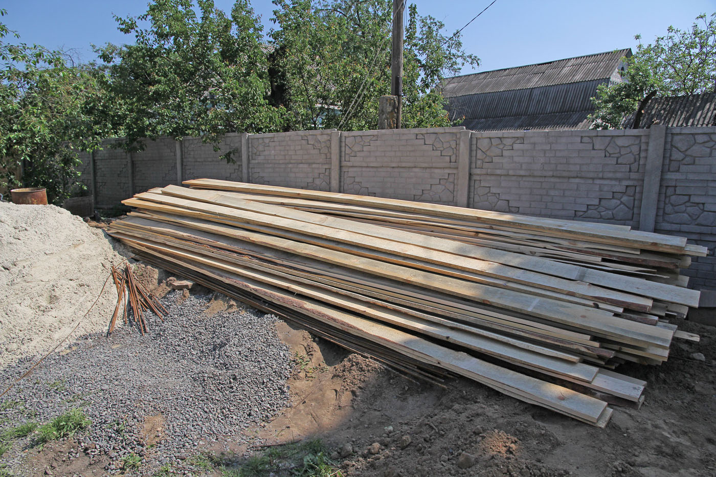

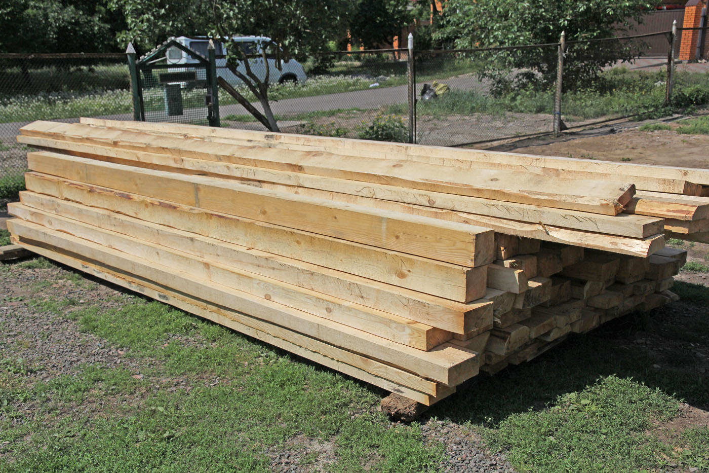

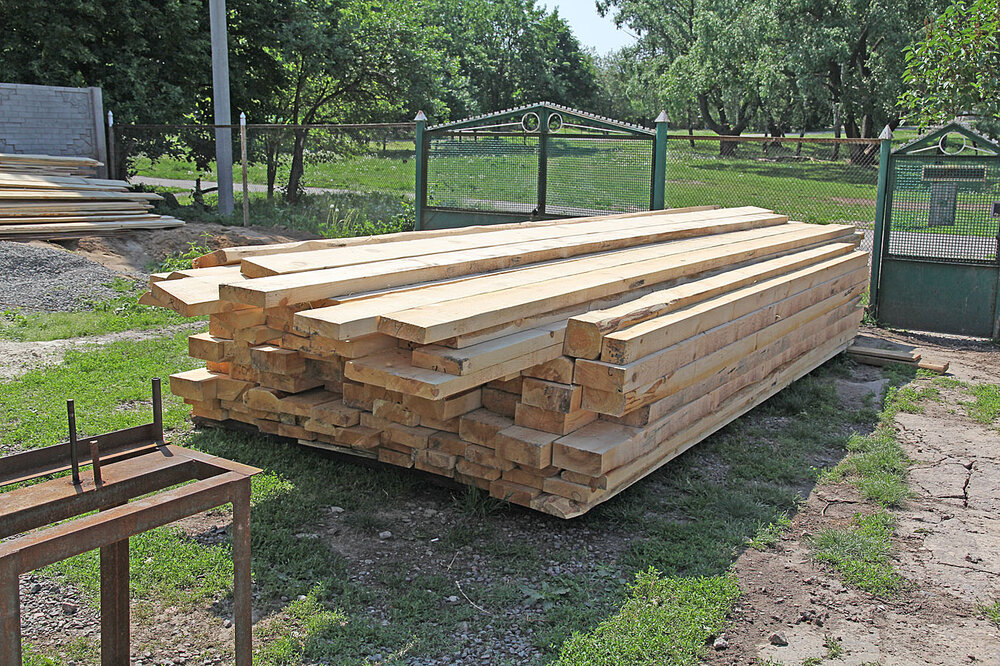

Кто разбирается в лесоматериале гляньте на фотки: я не специалист и вижу,что это не перший сорт-но брал по 1200гр.куб,доски по900гр.куб привезли с Ровенской обл.Кто,что скажет...:)
С этим по фотографиям сложнее.
Как вы определили сортность? :)
Вполне возможно, что там и первый, либо наоборот - махровый третий.
Пока можно видеть только наличие обзола некоторых досках и брусе. Но обзол допускается и на первом сорте. Надо величину мерять. Ну а дальше интереснее.
Вынимаете доски и проверяете и меряете линейные размеры, сучки, трещины, смоляные карманы, жучков и т.п. Этого по фотографиям не видно. ;)
Вот вам таблица в помощь :)
www.ekolesstroy.ru/sort_gost/100-gost-8486-86.html
ПС Очень возможно, что на третей фотографии, пара нижних досок относится вообще к 4му сорту. Плохо видно, но похоже что тупой обзол местами переходит в острый. Но несколько досок точно 4-го сорта. Те что лежат выше в стопке. Там на торцах у некоторых досок двойной острый обзол.
Согласен что доски не фонтан они в основном пойдут на опалубку и леса.А у хорошей доски и цена другая:).Всё это дело естественно будет обрабатываться и сушиться,кстати кто подскажет можно ли для обработки пользоваться опрыскивателем для деревьев:(
Тут вопрос в другом. Вы заказывали какой сорт? :)
Доска заказывалась как раз для опалубки,сорт не оговаривался,только цена:)
Пользовались Квазаром квадратным заплечным, сеточка иногда забивается. Применяли порошок типа Гладиатора, не помню совдеповска формула.
Доски нужно обязательно очистить от обзола, сложить на прокладки в тени.
Для опалубки нормальные доски. Торцы досок промазать хорошенько.
При заливке бетона в такую опалубку, молочко впитывается и бетон становится рыхлым. Набивали жесть, или стелили целлофан - тогда идеально.
...Доски нужно обязательно очистить от обзола, сложить на прокладки в тени. ...
и накрыть не помешало б.:)
