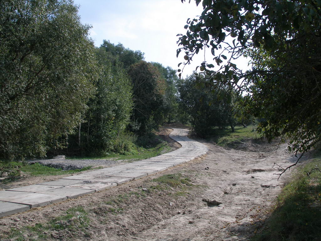

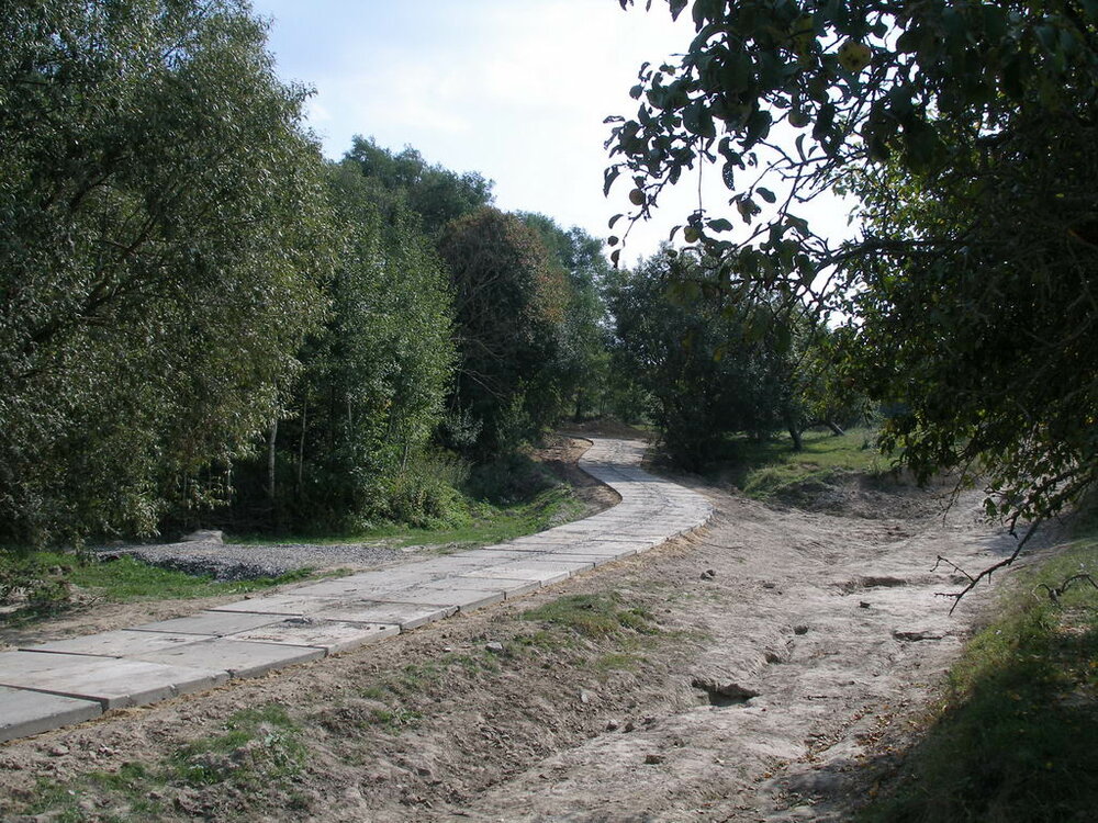

Не стал плодить темы, спрошу здесь.
Имеем 80 м более-менее плотной грунтовки до дома. Естественно, во время дождей она всё равно раскисает и грязи месится предостаточно.
Есть мысль выравнять дорогу (убрать колейность), постелить геотекстиль (акваизол 250-300), сверху засыпать песком и отвальным шлаком (подушка высотой 10-15 см).
Сейчас растаял снег, но до полного высыхания оч. далеко (тем более, что будут время от времени идти дожди).
Вопрос: когда можно затевать всю эту авантюру? Или ждать пока грунт высохнет и затвердеет?

Мндааа, выйдет в копеечку...
Надеюсь не один будешь оплачивать сие благо?
15 см хватит только под легковушку. Первый груженый камаз в слякоть все перемелет. Думаю, нужно сантимов до 40(если без твердого покрытия сверху). Попробуй поискать местных грузовиков и погрузчик + поискать старую жд ветку. Щас таких хватает - рельсы сняли на металл, шпалы растащили на дрова?, а насыпь осталась. Мне сосед(два брата камаз и погрузчик) привозили щебень с насыпи на подушку по 300 грн/камаз(правда нужно было 15 машин). Или мож где рядом разбирают колхоз(коровники и проч) - затариться строймусором. А возить столько шлака с ДМЗ - некошерно.
Песок в подушку нах не нужен - имхо.
Если делать надолго - подушка 15см плюс дорожные плиты б/у. Но дороже.

Врядли. Осенью во дворе "парковался" камаз с гранотсевом, грунт чуть влажный(дождь был пару дней назад), подсыпка 20см щебня без текстиля - наворотил такого передними колесами... Текстиль не помог бы точно.

Как раз под легковушку и решит. Надо четко понимать разницу между раскисшей землей и высохшей. Геотекстиль нужен при раскисшей почве. Но все равно желательна крупная фракция внизу и расклинка поверху.

А армированый геотекстиль решит трабл и для грузовиков
