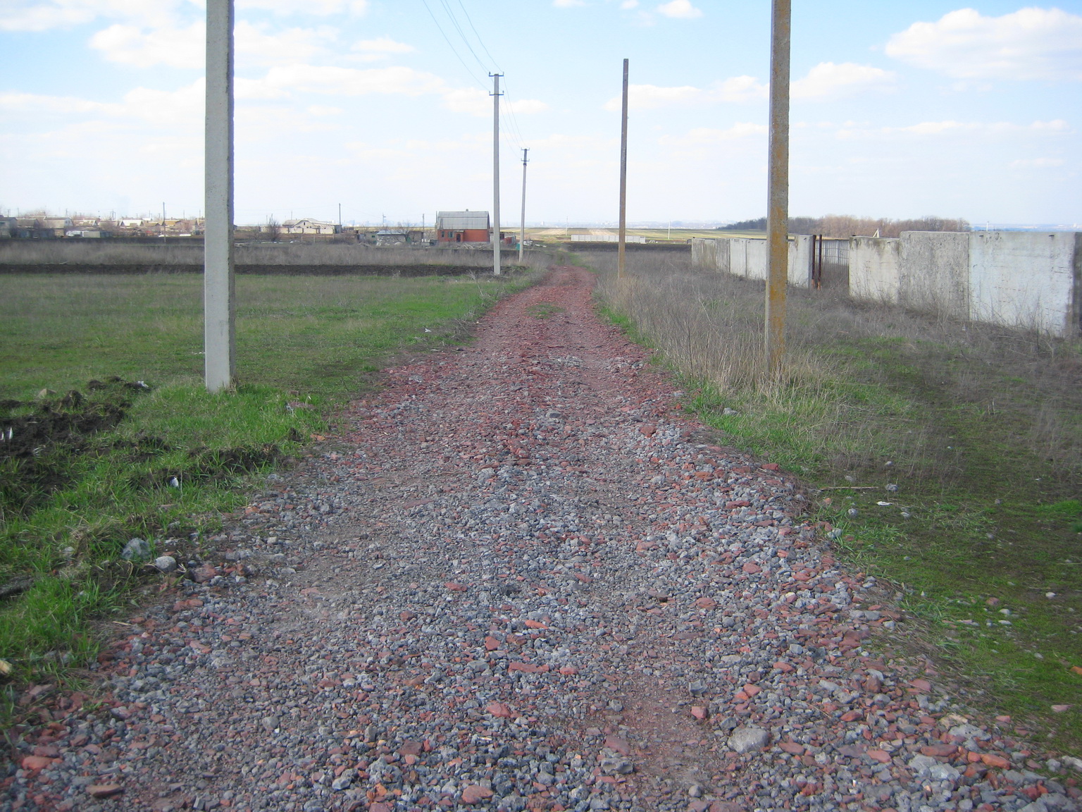

Всем привет!
Есть 250 метров такой дороги
После обильных дождей ситуация бывает еще хуже. Дорога находится в низменности, грунтовые воды высоко.
Сосед чуть дальше возле себя насыпал шлака:
и предлагает вышеуказанную дорогу засыпать так же.
У меня есть предположение, что оно все очень быстро всосется в грунт, как это уже было со строймусором.
Я предлагаю пройтись трактором, разровнять, постелить геотекстиль, а сверху насыпать этого же шлака.
Соседей смущает удорожание решения проблемы. Я настаиваю на геотекстиле.
Имеет место на жизнь мой вариант решения задачи?
Спасибо!
P.S. Еще более дорогие варианты (типа подсыпать еще строймусор, песок) навряд ли будут рассматриваться. Просьба прокомментировать 2 варианта в теме.

полностью поддерживаю использование геотекстиля.
разравнивать лучше не трактором, а грейдером. он сделает полотно плоским и выберет нужной глубины корыто, трактор так не сделает.
Геотекстиль обязательно. Иначе будете сыпать каждый год. Соседям - душить жабу.

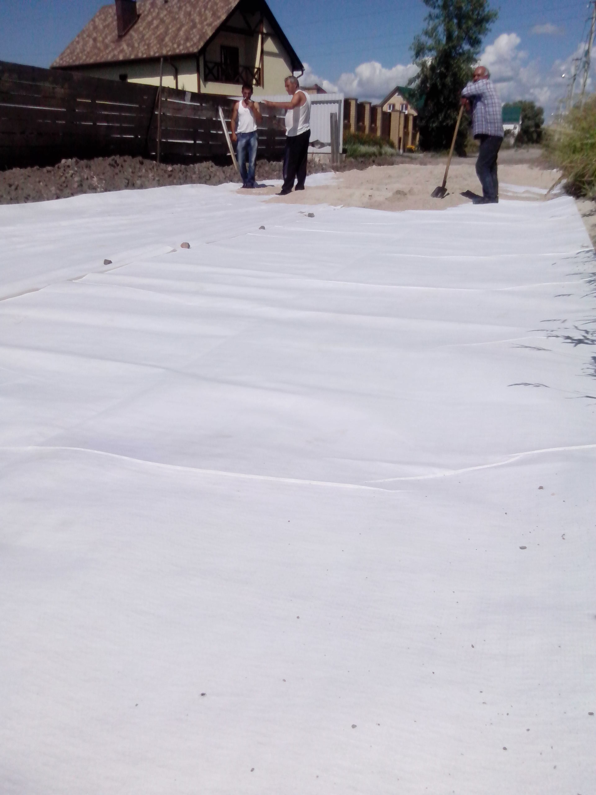

Какой плотности геотекстиля минимально-достаточно?
Хочу поднять тему. Подскажите, геотекстиль какой плотности лучше использовать? Основной транспорт - легковые автомобили, реже грузовики и строительная техника. Какой пирог использовать дальше и в каком соотношении? Кто-нибудь имел дело со щебнем смешанной фракции, типа 0/40 или 0/70 (цена в два раза дешевле, чем щебень фракции 20/40 и 40/70)? Или все же лучше классический вариант: щебень крупный - щебень средний - отсев?
по геотекстилю, точно не помню, но точно черный, он плотнее.
По щебню - у себя использывал 5-20

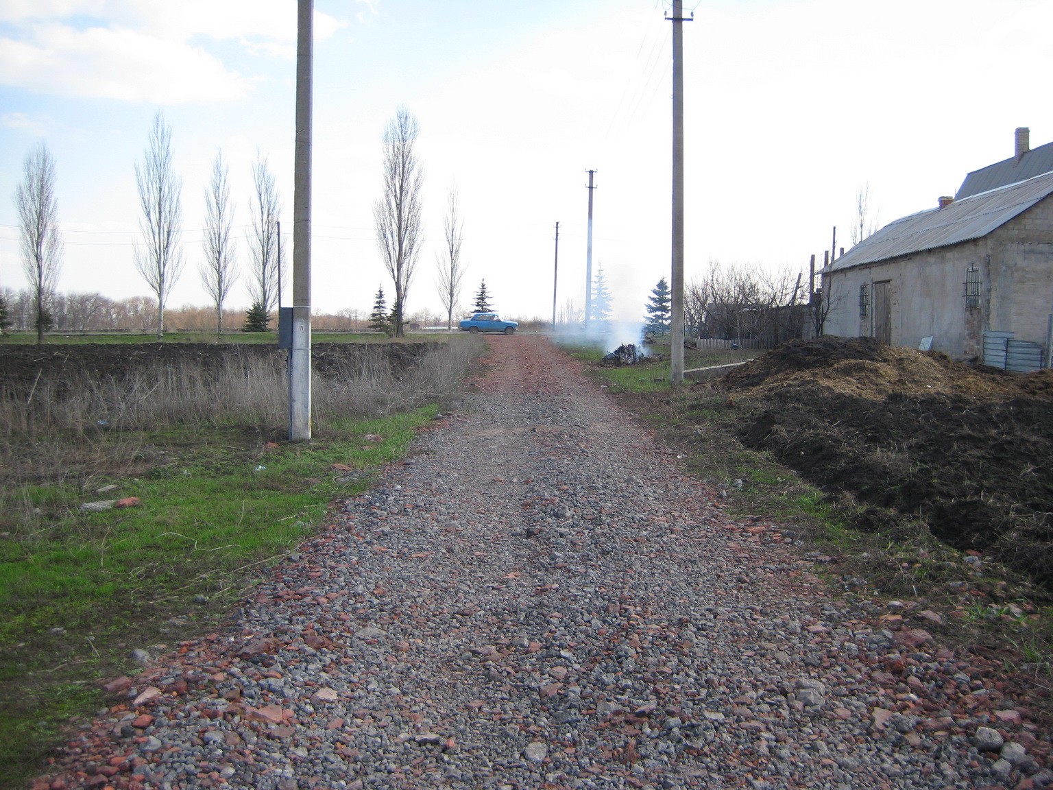

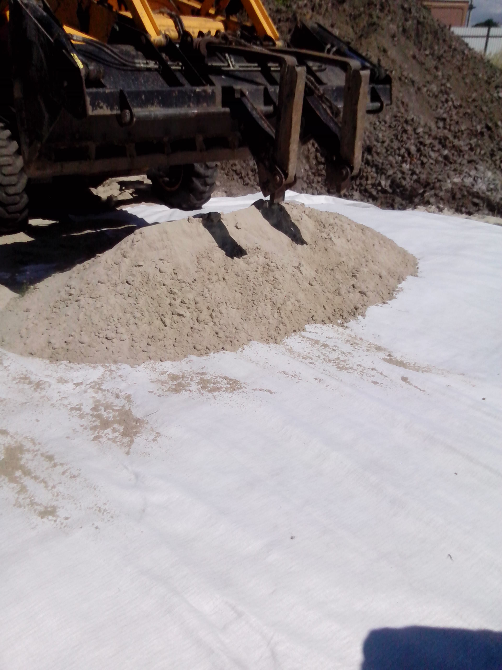

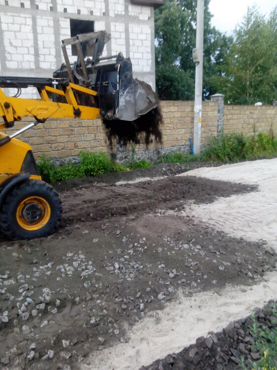

Периодически в личку пишут люди с вопросами по дороге, которую мы ваяли 3 года назад. www.stroimdom.com.ua/forum/showpost.php?p=521503&postcount=116
Я решил обновить отчет и вот что имею сказать.
Дорога эти три года пережила нормально, геотекстиль на месте, структура не изменилась.
Однако, я очень жалею, что не потратился на поднятие дорогие сантимов на 20 над уровнем земли и не добавил бордюры. Дело в том, что у меня там нереальный движняк фермеров на своих комбайнах/тракторах, которые на своих немаленьких колесах натаскивают кучи чернозема и навоза на мою красивую дорогу, лихо гоняя по обочинам и полям. Через это в грунте, который попадает на дорогу и укатывается в неё, начинает расти трава, что не есть хорошо.
Прошлогодние фото прилагаются.

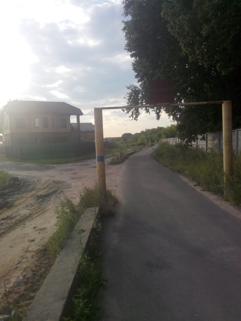

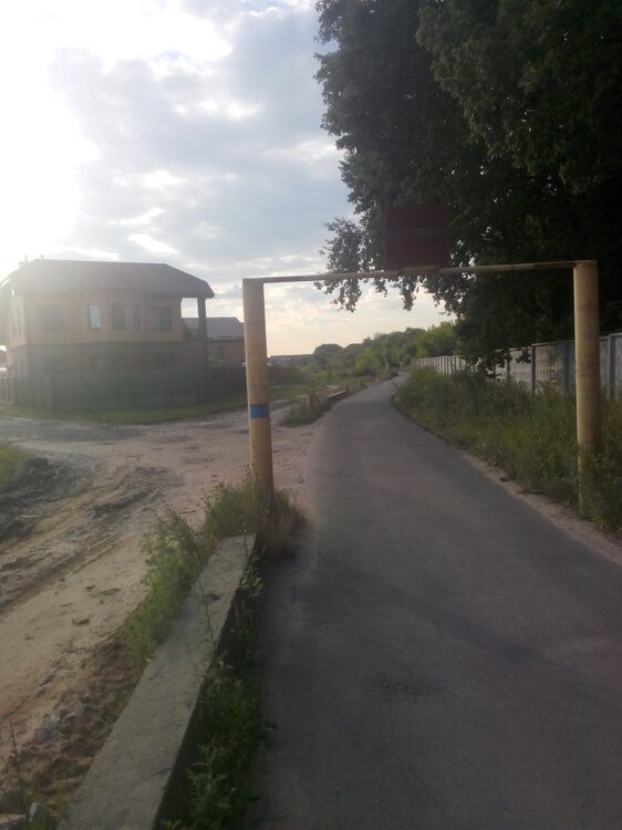

Люди так и делают. Только ставят не шлагбаум, а П-образную металлическую конструкцию необходимой высоты (чтоб грузовой транспорт не прошел).
Интересно, насколько такое решение законное. Допустим сделали дорогу и установили этот П образный ограничитель грузовикам. Но тут появился новый человек который не делал эту дорогу и денег давать не хочет. Он просто спиливает это сооружение и ничто не может ему помешать. Или я не прав?

У нас в с.Гатнэ так реализовано. Из двух полос одна заасфальтирована (ширина 3м и длиной под километр, скидывались сами) и установлены П-образные арки, через каждые 30м высотой 2,5 м. Газель проезжает спокойно. Вторая полоса разбитая грунтовка. Хочешь везти стройматериалы или бетон, пожалуйста по грунтовке, хочешь по асфальту, ну пожалуйста, тока вначале за асфальтируй сам. Зато за 6-ть лет эксплуатации дорога все в таком же хорошем состоянии, в отличии от других улиц.
А за такое можно от соседей и по шапке получить и врагов на всю оставшуюся жизнь нажить. Деньги то мы потратили не маленькие. Как то так. :beer:
А Вы не могли-бы показать фотографии сего творения?
Спасибо.
