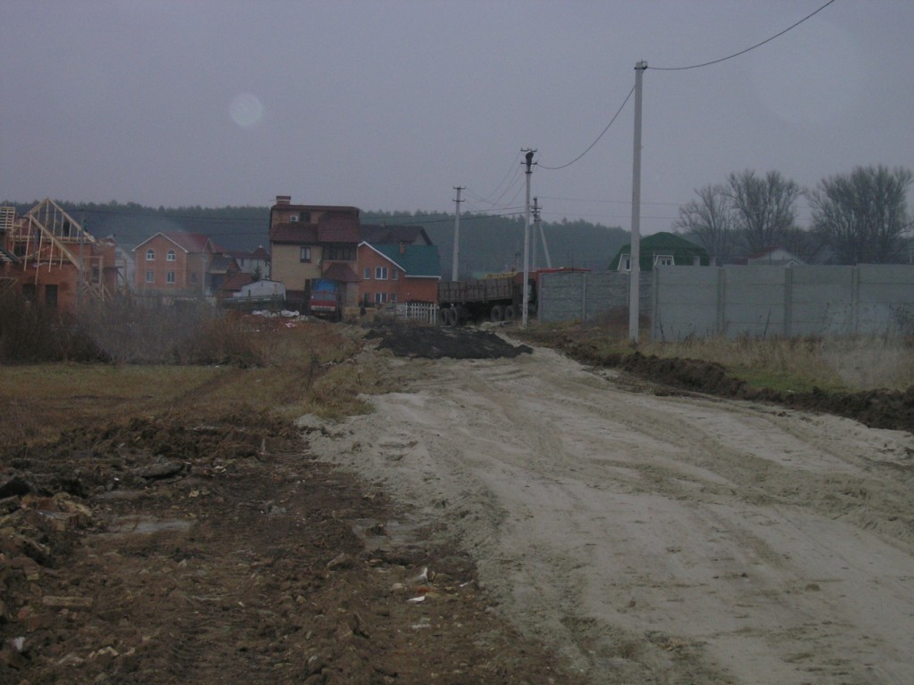

У меня тоже 30 метров плохой дороги, и вот когда ее проезжаю, очень жалею, что вместо вне дорожника купил, седан. Приходится заезжать с разгона, и плыть на пузе. Сердце кровью обливается. Буду подбивать соседей на асфальтирование. Кто то знает расценки на укладку асфальта?

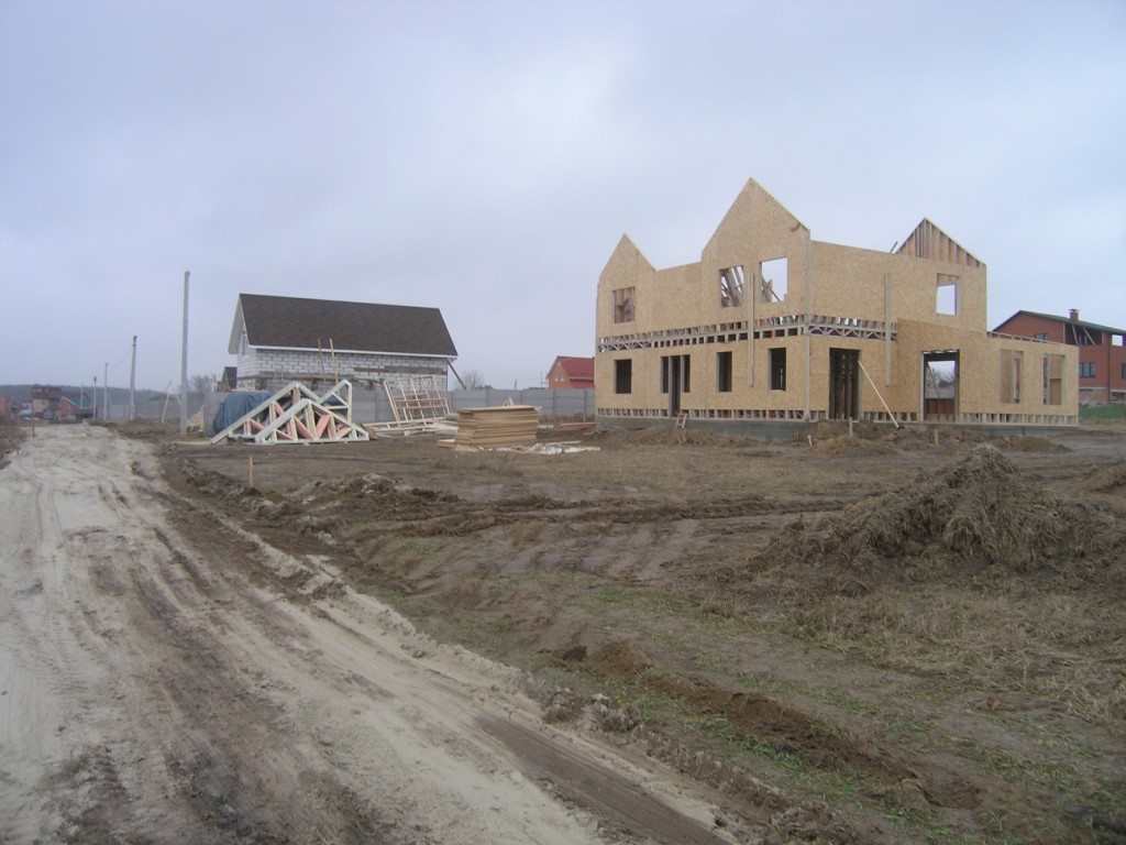

Мы с соседями снимали верхний плодородный слой с дороги, завозили бой, колотый шифер, песок.
Лучше всего получилось когда завезли окол - то есть известняковую породу со стройки домов, там когда котлован под фундамент копают ее много. Разравняли и утрамбовали хорошенько бульдозером - класс, получилось как шоссе и непогода нипочем, все твердое. 8-)

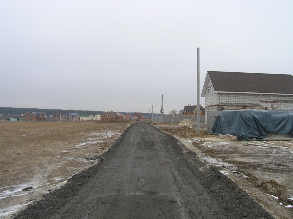

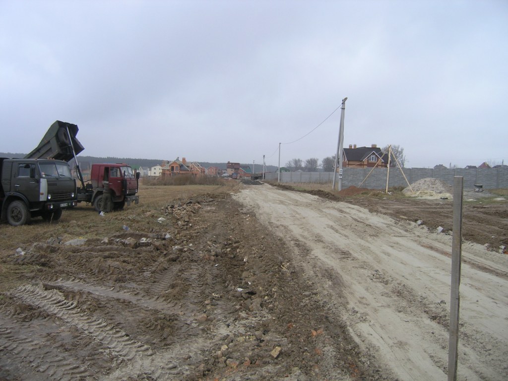

Вместе с соседом привезли шлак (10 Камазов) трактором разравняли- сверху насыпали отсев.

А мы себе просто отсевом отсыпали. Правда у нас и так грунт неплохо утрамбован был, но после обильного дождя я пару раз закапывался - теперь нормально :smile:

брали в 2007 август по 500 грн Камаз - сейчас говорят 900 и проблема взять.

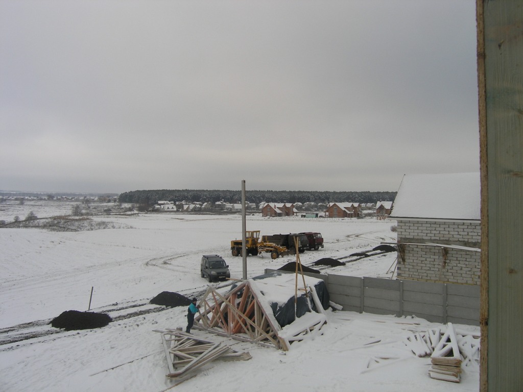

в декабре 2007 с соседями скинулись на такую вот дорогу. на тот момент получилось по 2.5 тыс долл с брата. ширина порядка 4м, длина 220. думали что будет хуже, сейчас ездим, тьфу-тьфу... а 2 недели назад решил развернуться через поле, как съехал с дорогои сразу увяз, 30 минут выпихивался с помощью 3х мастеров.

приехал токо шо с участка, думал подморозило никаких проблем не будет, неучел молуметровые колеи оставшиеся после маневров грузовиков и теперь замерзшие до весны....
