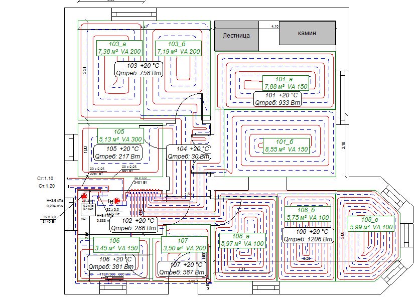

Собираюсь делать разводку отопления по 2 этажу. Возникло пару вопросов:
Вопрос №1.
Хочу подключить коллектор ТП с насосом к стояку радиаторов. Труб меньше и не нужно ставить ещё одну насосную группу на распределительном коллекторе в котельной.
Об этом уже много писалось, но так и не пришел к определённым выводам. Читал, что вроде можно так делать, но в тоже время часто отговаривают.
Хотелось бы услышать какие недостатки потянет такое подключение?

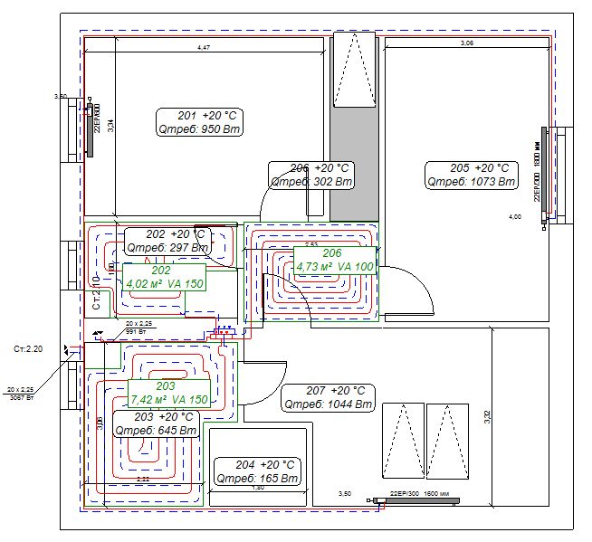

Вопрос №2.
Было предложено две схемы:
Схема 1 (по полу вдоль наружных стен дома).
[ATTACH]429169[/ATTACH]
Схема 2 (по центру дома).
[ATTACH]429171[/ATTACH]
У меня душа больше лежит ко второй схеме - немного дешевле, что не самое главное, и равномерная раздача на все радиаторы, а согласно первой схеме, мне кажется, что в комнате 18 радиатор уже будет еле теплый.
Но может при этом есть какие-то недостатки о которых я не знаю.
Что посоветуют специалисты форума?
Здравствуйте, могу сделать расчеты системы отопления и теплого пола за 0,5 $/м2, или сделать монтаж с учетом проекта.
Замечания; без расчета теплопотерь вы не знаете какая мощьность вам необходима для обогрева и какой отопительный прибор вам необходим, поэтому вас прийдется завышать диаметры, а соответственно и стоимость.
Трубы теплого пола не должны пересекаться иначе он будет не равномерным.
Если будут еще вопросы пишите отвечу.
А что скажите о вариантах разводки отопления?
По опыту склоняюсь к варианту №1 из-за последовательного подключения.

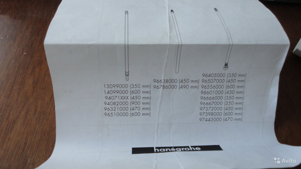

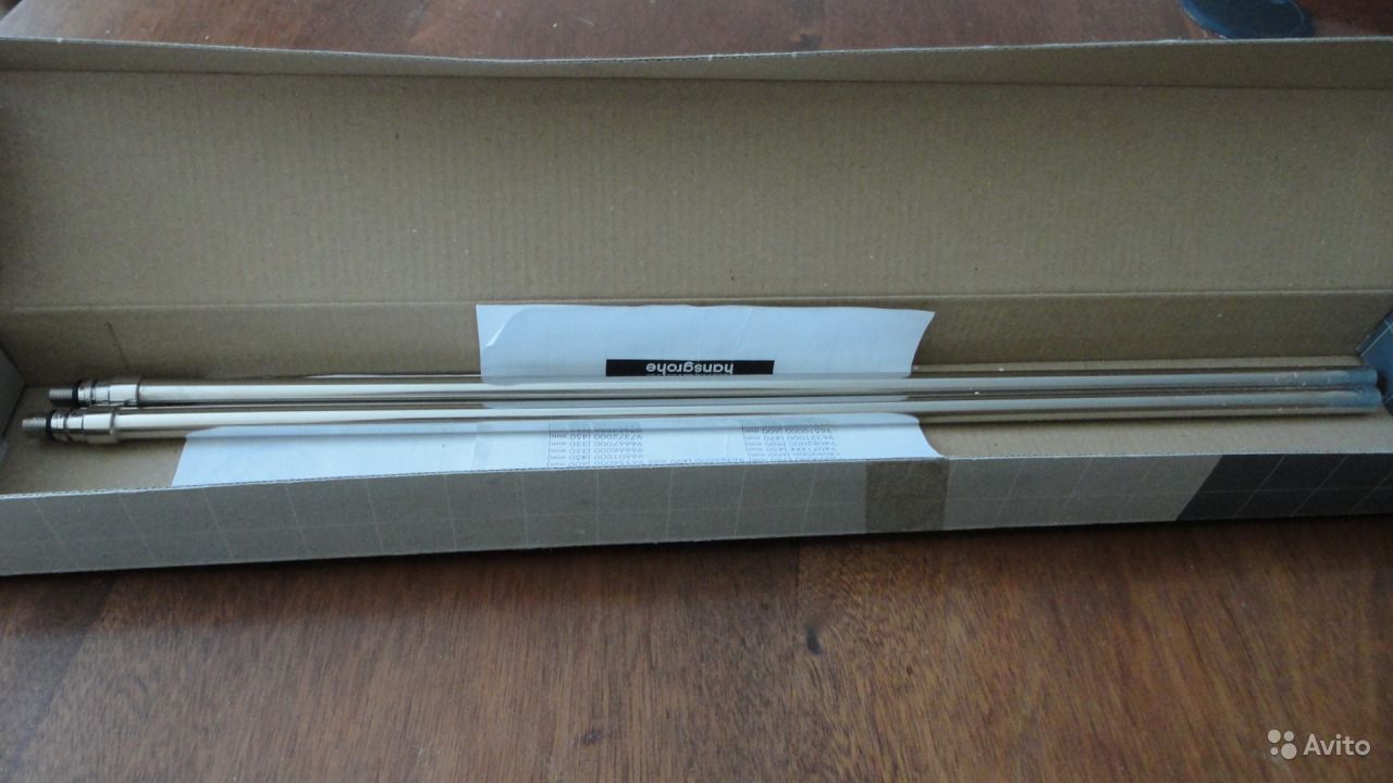

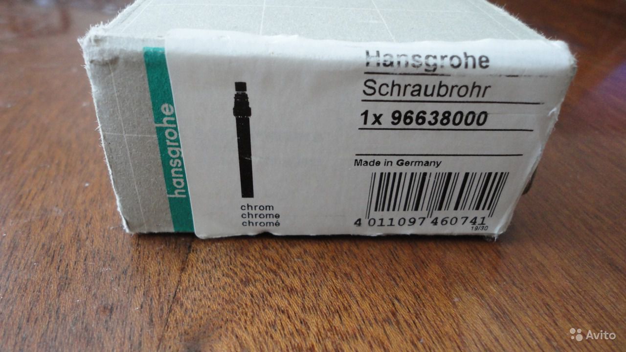

Выбрал смесители для раковины Hansgrohe Focus 100 31607000, но штатно идут с гибкой подводкой.
Почитал, что можно поменять на жесткую, но подходят только оригинальные.
В интернете нашел такое - нашел такое :
- 96638000 Жесткая подводка к смесителю Hansgrohe 450мм
- 96786000 Жесткая подводка к смесителю Hansgrohe 490мм
Может кто подскажет где у нас (в Украине) можно купить такой набор ?
В первом варианте подача и обратка идут последовательно от радиатора к радиатору обходя весь дом, но батареи то подключены параллельно от подачи к обратке и заполнение в обоих случаях идет паралельно, сначала все труба подачи уложенная на полу, затем вверх в радиаторы и вниз в обратку и в стояк. Второй вариант ближе к лучевой, где распределяющим коллектором является труба уложенная по центру дома.
Я прав или я что-то путаю?

Просчет мне делали, и какие отопительные приборы нужны уже расписаны. Человек, который все считал и делал мне разводку по первому этажу, на данный момент уехал поэтому приходится до всего доходить самому.
Я собираюсь пустить трубу теплого пола в утеплителе под ЭППС ТП в коридоре, но там можно и обойти его пройдя до дверей спален и там перейти в СУ.
