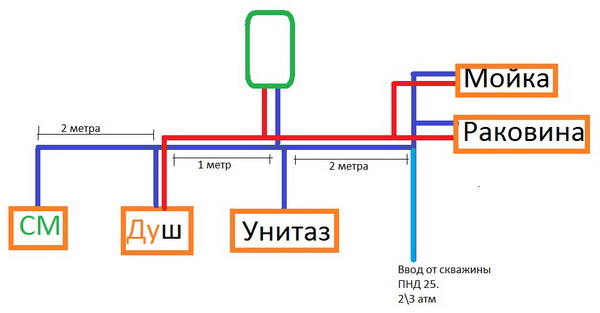

Всем привет.
Помогите определится с диаметром труб (ППР) для разводки внутри дома.
Ситуация следующая: ввод в дом ПНД 25, далее гребенка, отвод на кухню, отвод на раковину в с\у, отвод по которому будут подключены унитаз, бойлер, душ, СМ.
Я считаю что нужно ППР 25 не мнение. Но хотелось бы услышать мнения специалистов.
Рисуйте. При несогласованной терминологии сложно ответить.
Вот эту ветку 25-м диаметром - из-за бойлера, если за ним пойдет снова разветвление на души-ванны-мойки-умывальники.
Вот нарисовал схематично.
Гребенку не рисовал.
А горячая вода чем греться будет?
Ну бойлер я не подписывал, думал и так понятно.
До бойлера по холодной воде ведите 25 трубой. Все остальной достаточно 20 й.
Спасибо.
Решил что проведу на подачу холодной воды к бойлеру, отдельную линию от гребенки (коллектора), трубой 20мм. Чтоб покупать трубы и фитинги, только одного размера.

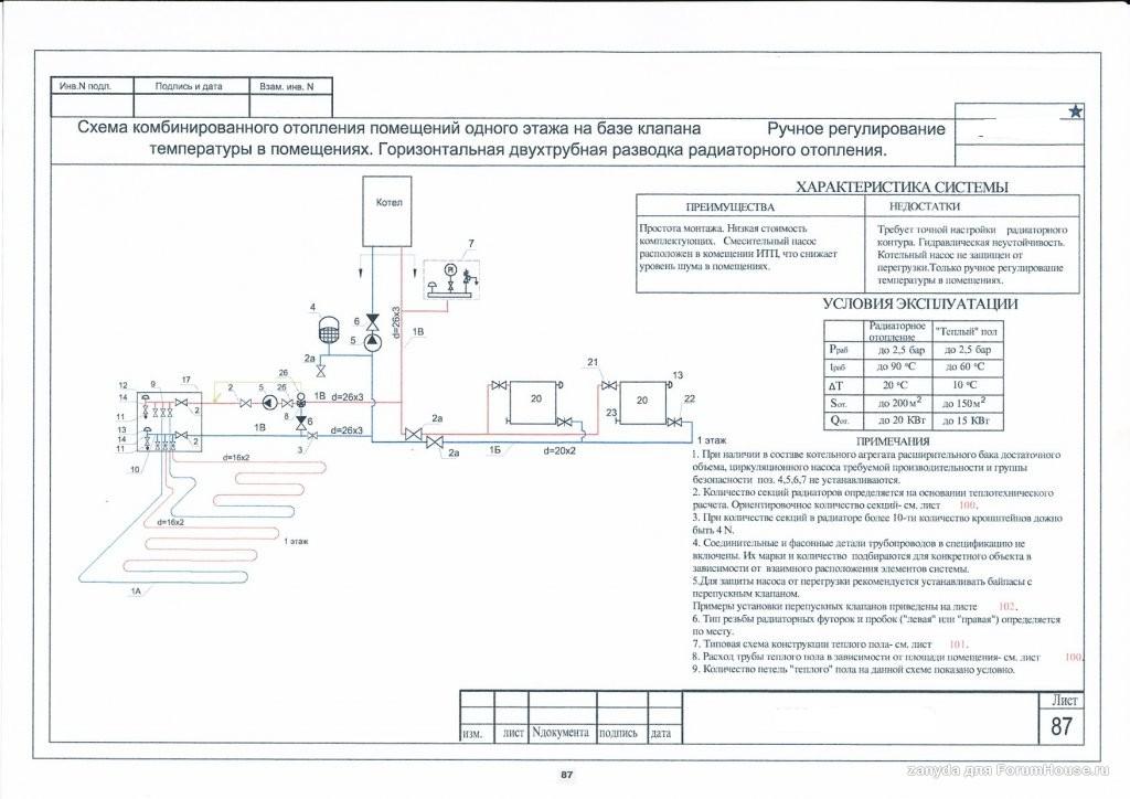

Хочу сделать систему отопления по приведенной ниже схеме. Но так как не имею опыта, то не хочу делать соединения труб (батареи) в полу. Батарей будет именно две, как на схеме, в двух соседних комнатах площадью 10 и 12 м\кв на расстоянии 6 и 10м от котла соответственно. В связи с этим вопрос: будет ли нормально сделать лучевую разводку с устройством коллектора на две ветки; или возможна однотрубная разводка (т.е. одна труба входит в подачу радиатора и потом из обратки идет на другой радиатор), если да, то надо ли изменять диаметр трубы с 20 на больший.
80% того, что нарисовано на схеме уже стоит внутри настенного котла.
Такое количество теплых полов удобней и дешевле делать через ТМ 200.
В отсальном схема стандартная.
У меня ТП будет порядка 35м. Я хотел сделать один контур на 7м прихожая-с\у, и кухню-гостинную разбить на два контура. Итого три контура, более 200м\п трубы. Смогу ли я обойтись без насоса на коллектор ТП? Если я не ошибаюсь ТМ200 надо ставить на каждую ветку, тогда не очень дешево. Или я напрасно усложняю и можно все сделать одним контуром, тогда ТМ200 в тему?
И за батареи скажите: как лучше сделать цельными отрезками?
ТМ 200 ставится на любое количество контуров с расходом не более 1м3 в час. но со своим насосом.
Вы спутали с РТЛ крантиками, эти стоят на коллекторах но работают только с радиаторным контуром, и имеют ограничения по длине петель.
