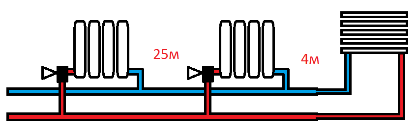

Может не в тему, подскажите стоит ли заужать диаметр труб перед полотенцесушителем, дело в том что у нас тут ушастый уголок под металопласт, для крепления к стене, есть только под шестнадцатую трубу. Регулировочного крана на полотенцесушителе не будет. Отопление турбированый газовый котел.

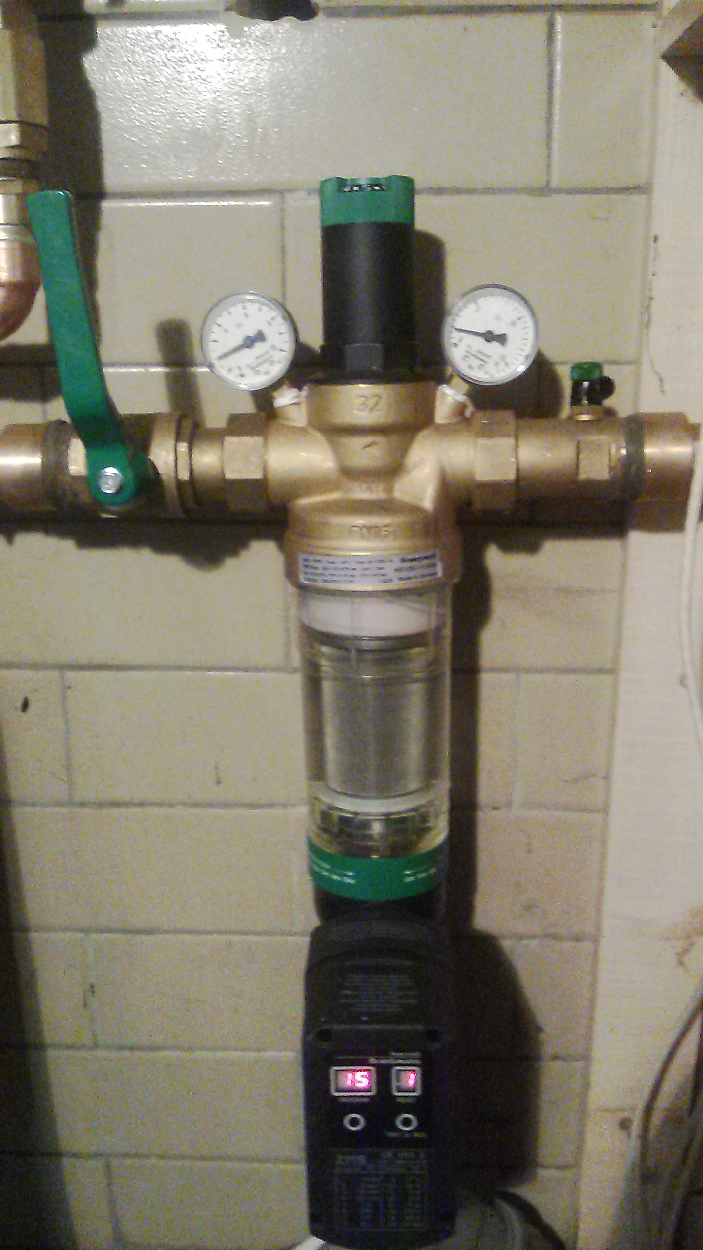

А что надо ставить вообще?
Часто можно увидеть и Биг Блу и этот?
Или надо обое ставить?
Вот это ставте супер сампромывает сам думает))))
Они есть в пластиковом корпусе, дешевле.
Спасибо. А как называется весь комплект включая ту коробочку снизу
Фильтр

А если без байпаса, то ставить ГА нужно будет после фильтра, правильно?
А как же тогда вода в дом будет попадать при такой установке?:) Уж лучше два бака, один перед, для прямой подачи, второй за, для обратной промывки:ROFL:
Вы же не пятиклассник, подумайте, как воду заставить течь в обратном направлении и не зависимо где стоит бак. Конечно байпас и краны.
Да я уже допетрил, спасибо. Вчера посидел покумекал, и появилась обводная линия. :)

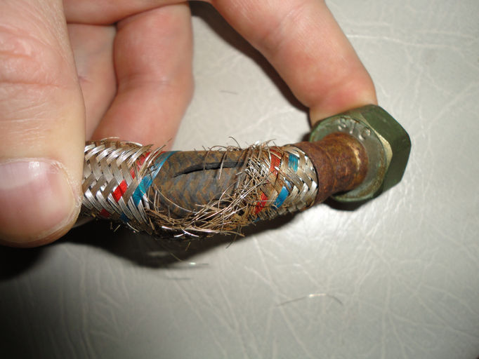

Посоветуйте качественный гибкий шланг для воды (подключать бойлер, сливной бачок) из нержавейки.
Вроде ж гибкими шлангами подключать бойлер заборонето. Не?

А чем бойлер отличается от любого другого потребителя в сети ГВС?
Тем, что создает нехилое избыточное давление после обратного клапана холодной воды, особенно если подрывной клапан перестает фунциклировать. Эти шланги становятся самым уязвимым местом, и в случае чего именно первыми лопнут они, а там вода почти кипяток...
Как по мне, то к бойлеру лучше подводить ту же трубу что и везде, если имеется трудность с закрутить открутить, то можно применить американки.
А лучше тогда не ставить,надо перестраховаться!:(
Этот пост можно на цитаты разбирать.
Смотрим ТХ у гибких подоводок и у трубы, того же Рехау. И перестаем фантазировать.
А об неисправном предохранительном клапане должен думать не производитель трубы, а тот, кто эксплуатирует систему.

Угу, рехау... 99% покупателей пойдут и купят на базаре самый дешевый шланг из "нержавейки" которая поржавеет за пол года, резина в котором сделана из старого тапка.
Еще хотелось бы глянуть цену сего гибкого шланга рехау.
И самый главный вопрос, а зачем там вообще те шланги если к бойлеру можно без проблем подвести обычную трубу?
А те, кто эксплуатируют систему, о предохранительном клапане могут даже не догадыватся о его существовании.
ПС: судя по форумам, основные причины затоплений в домах и квартирах - лопнула та самая гибкая подводка.

Как альтернатива гибким шлангам - медные гибкие трубки + цанговые зажимы.
Гибкий шланг не Рехау. Я просто указал пример.
70 грн это много?
