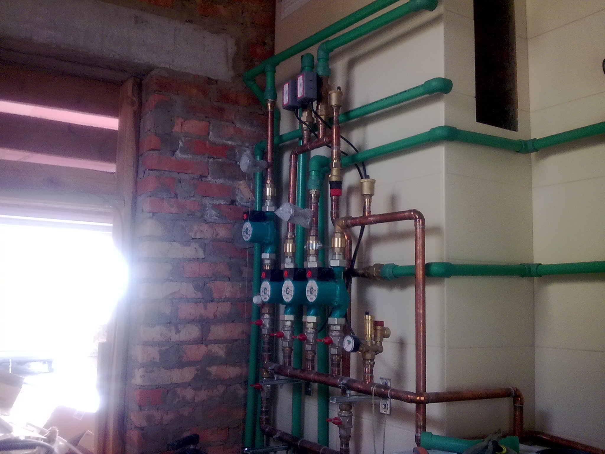

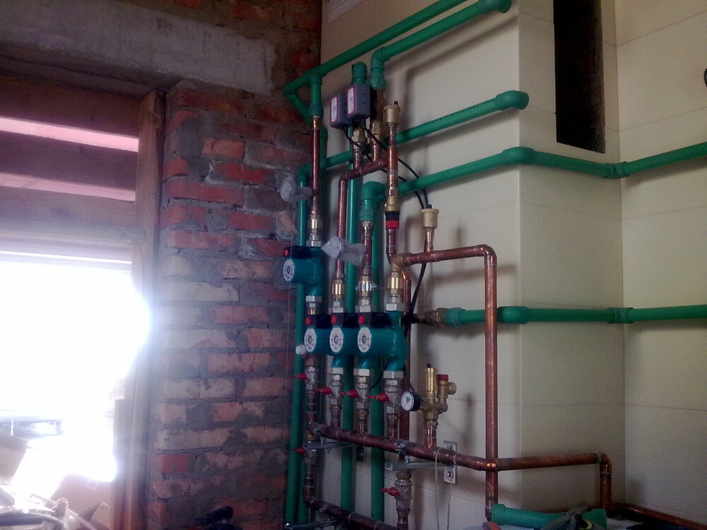

Ниже фото обвязки конкретного объекта (обвязка конденсационного котла), не из интернетов. ППР простоял три года.

Нет, с инета не надо. Мои не с инета.
Своих накидайте.

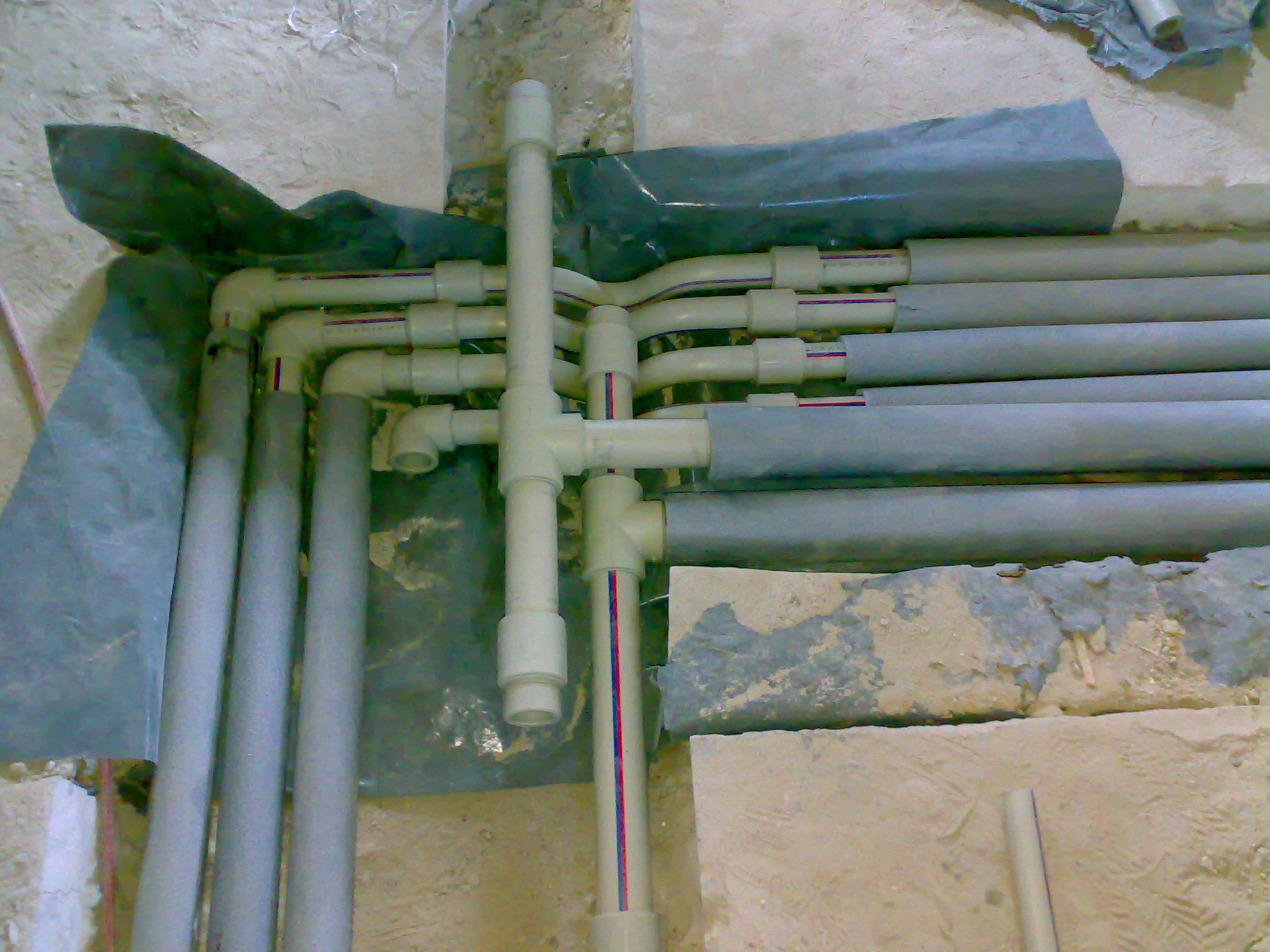

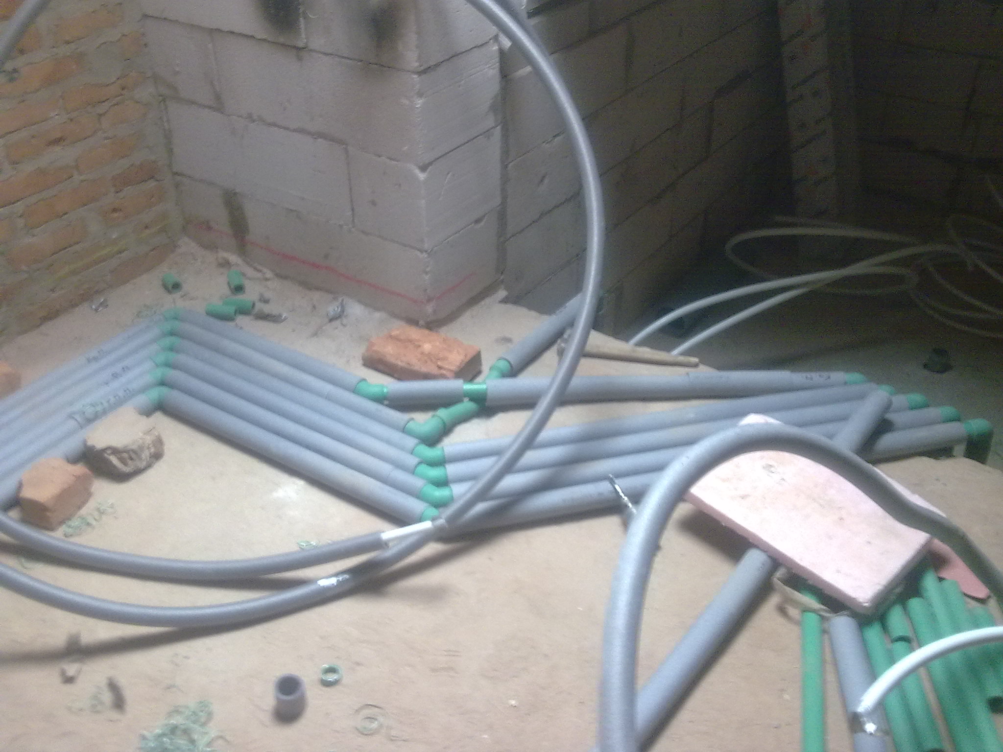

Я свой ППр покажу: "Олимпик Парк" 2010 год.
Или скажет, что и эти фотки из инета?

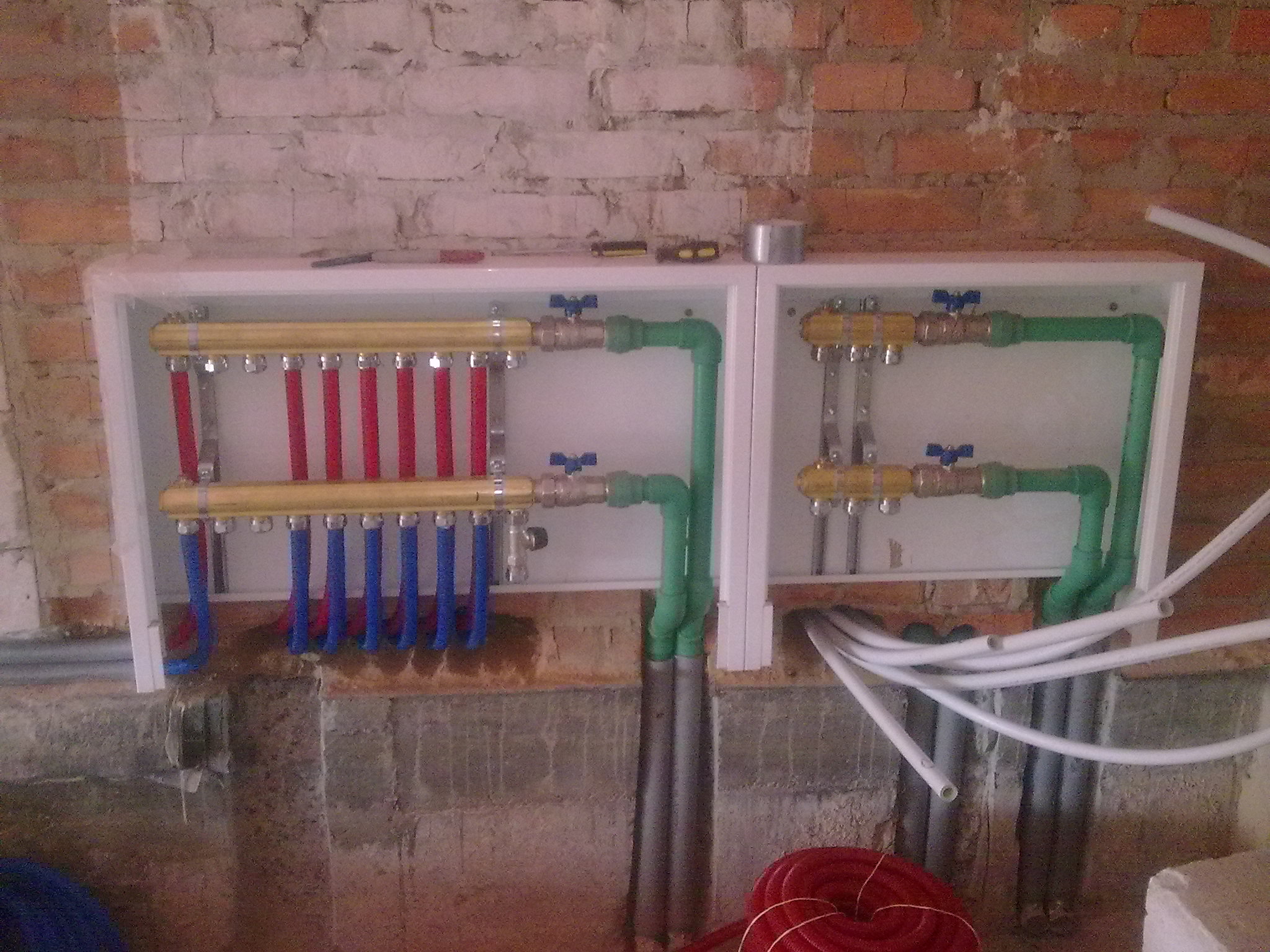

У спорщиков такого типа, как правило с фото их работ напряженка.
Так проблема не в "хороших" фото с ППР - у каждого из нормальных мастеров специалистов их хватает. И нормальный спец не будет однозначно хаять материал... каждый материал имеет право на жизнь. Для соответствующих условий - соответствующий материал. Если одним из условий есть приоритет стоимости над качеством, то каждый из нас вполне работает и ППР.

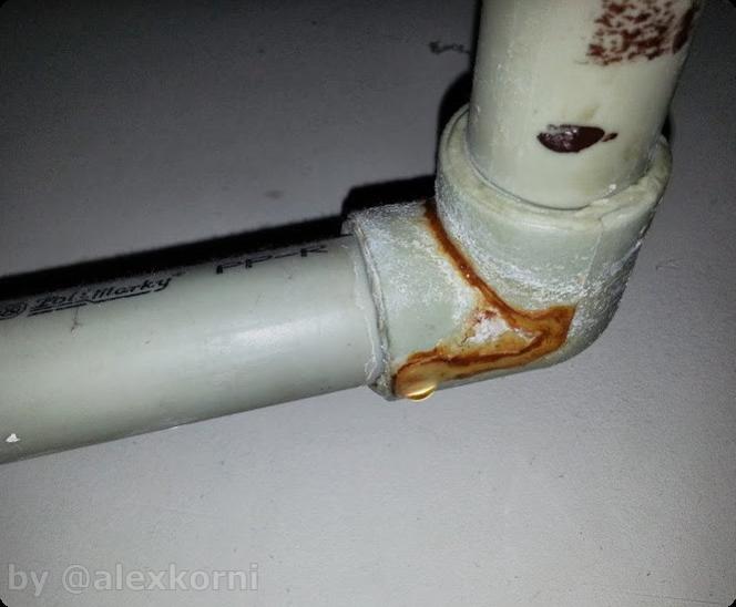

Речь идет о фото "брака" - то ли ППР, то ли меди.
Из собственной практики, а не интернетов.
