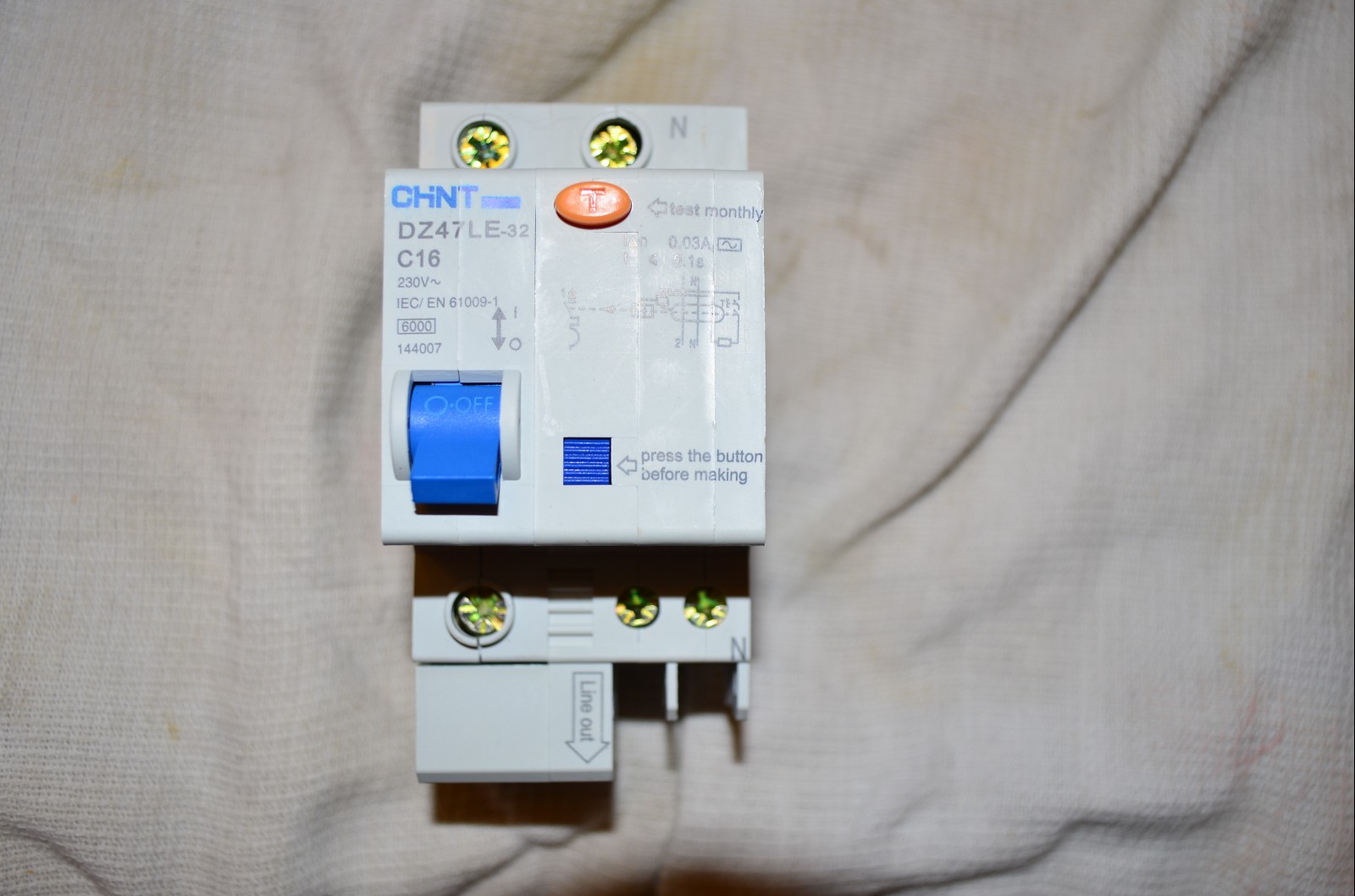

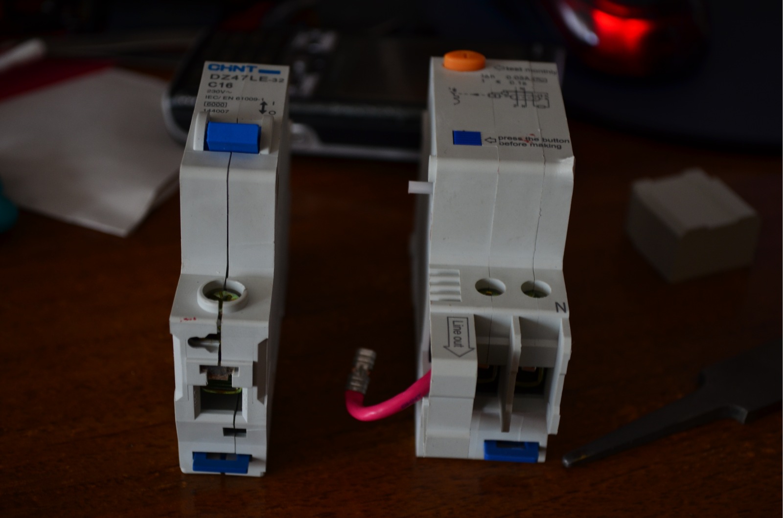

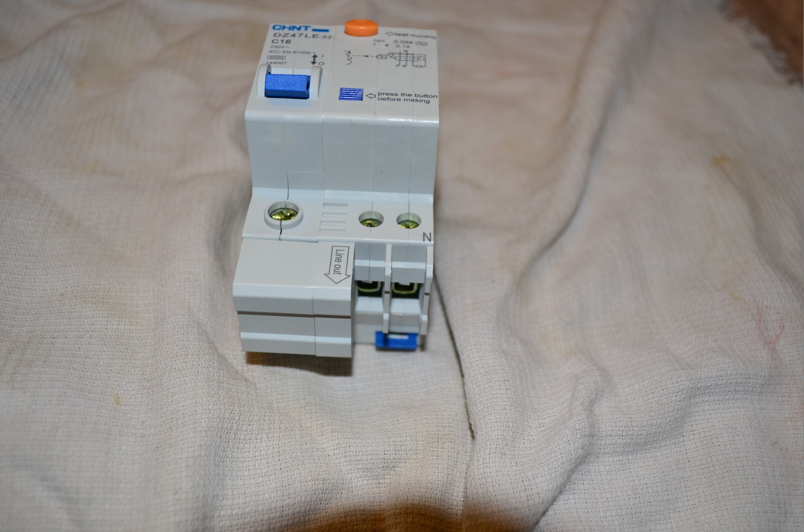

Собственно интересует "выход" из этого агрегата, как паравильно подключать, где фаза? И ещё для чего нужна синяя кнопка рядом с флажком? Спасибо!

На корпусе схема нарисована:
1 - фаза вход, 2 (внизу, рядом с N) - фаза выход.
Если она торчит - надо её перед взводом нажать (включает какой-то из расцепителей - УЗО, ЭМР или ТР).

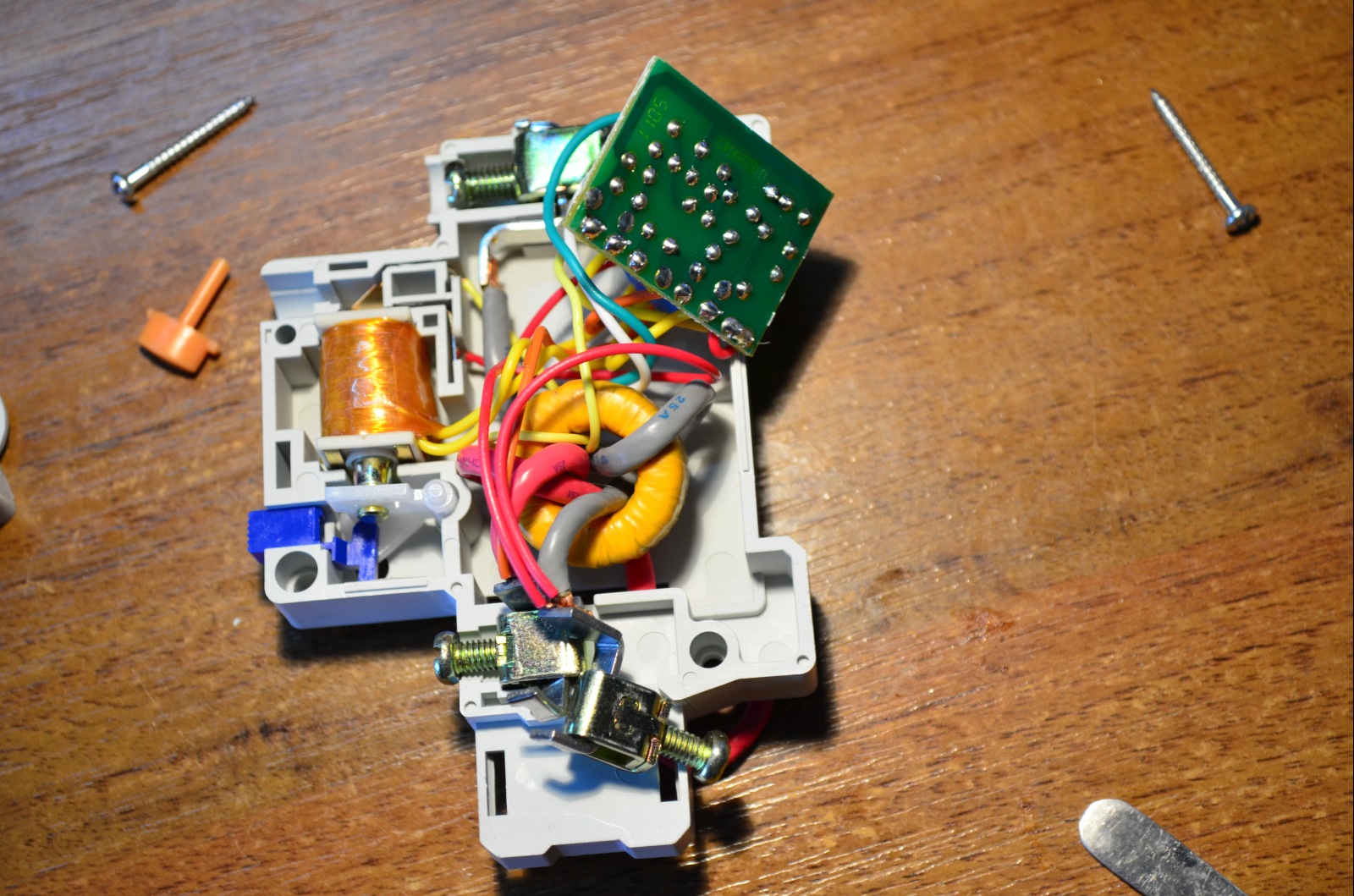

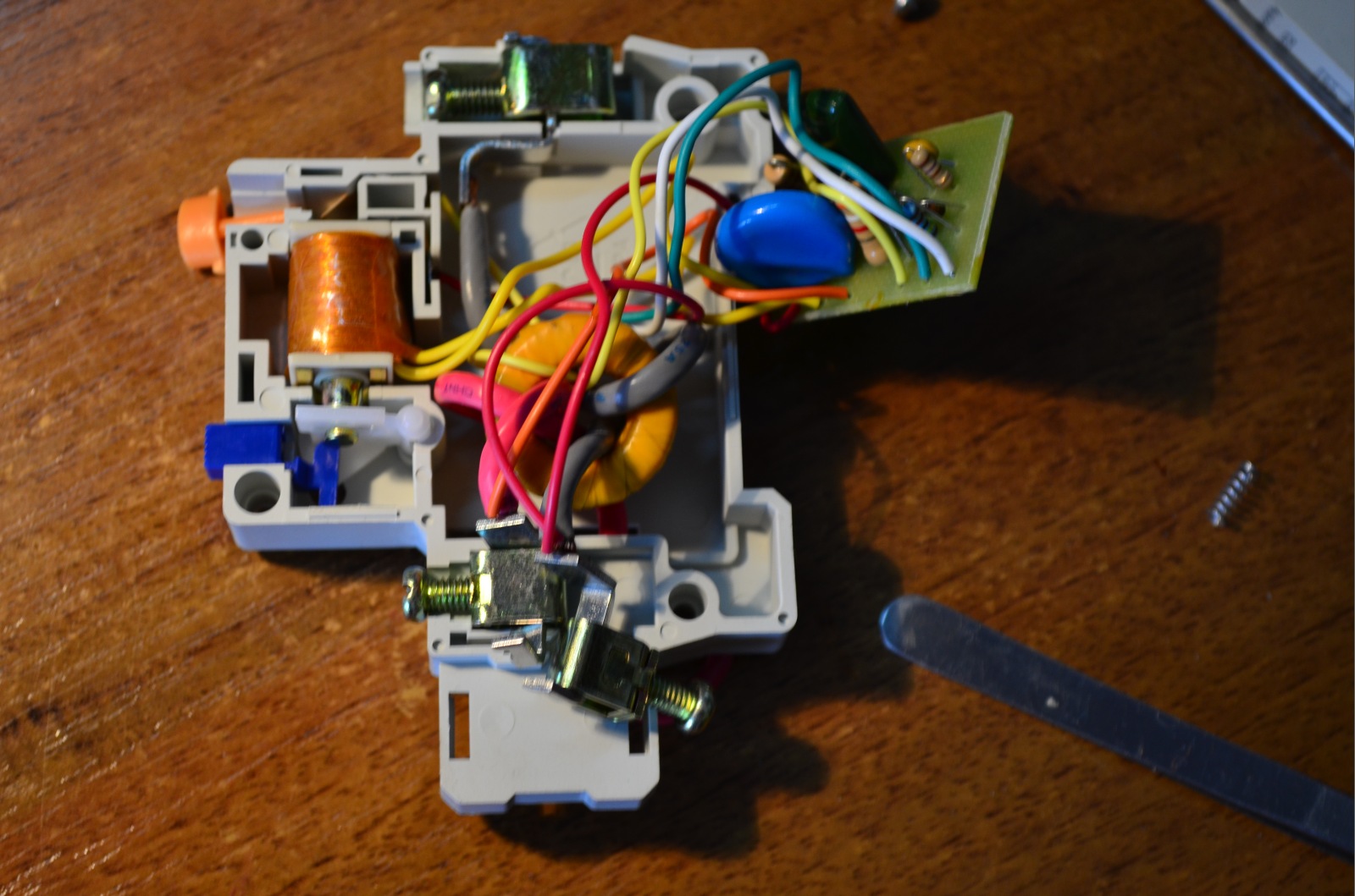

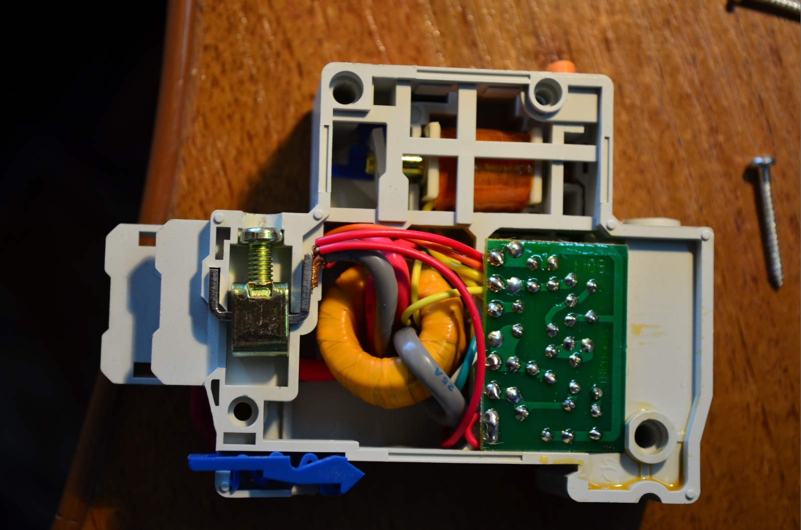

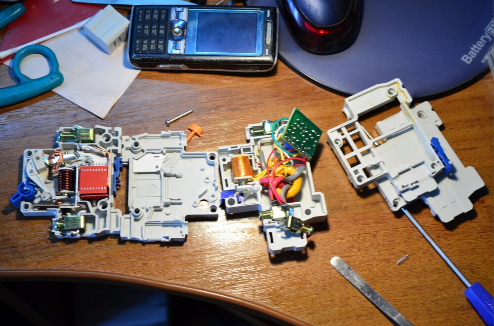

Вот раскурочил одно, я конечно не специалист в этих делах, но на мой взгляд всё выполнено красиво аккуратно и вроде всё на своих местах, прошу комментариев дальше, может кто предоставит фото какого либо Европейского бренда, и покажет разницу в деталях (не схемотехнику)
курочить за 500 гривней Европейца, мне религия не позволяет. А испорченного нету под рукой.
А так пару различий
1. Больше меди, тут стальные проводники.
2. Контактные зажимы, в европейцах они лучше продуманны что ли, провод у них держится лучше.
3. Схема електронная, недостаток.
а еще, этот китаец похоже 3Дин места занимает, европеец всего лишь 2. Экономия места в щите.
Nafanya_TT, обратите внимание на фото №7 на красные многожильные проводки, идущие к выходным (нижним) контактам ДИФа. Каково на Ваш взгляд их сечение? А можете замерять диаметр их оголенной части?
Да сечение мизерное, и они идут от выходного зажима нуля. Первый идёт от контактов кнопки тест (нормально разомкнуты), второй идёт от усилителя (ноль питания, а фазный проводок оранжевый идёт от входной фазной клеммы). Большего сечения там и не надо, токи там мизерные. А силовые провода идут с обозначением 25А. Кстати схема електронная- это простой усилитель нужный для повышения напряжения тока идущего от диф.трансформатора на исполнитульную катушку соленоида, выполнен на основе транзистора. В европейцах этот усилитель наверняка идентичный. Здесь не надо путать полностью электронное УЗО и механическое.
В общем всё просто и поятно, разньше казалось, что в УЗО всё сложнее, как говориться лучше один раз увидеть.
В этих УЗО не всё так просто. Должно вообще не быть электроники!
Проблема электроники в том, что её делают подешевле.. попроще, но дело не только в надёжности всего устройства.
Такое УЗО например, может перестать видеть утечку ровно от середины (нагреватель из двух одинаковых частей…) токи утечки одинаковы, но имеют разные знаки – их суммируют и фильтруют... они вычитаются и транзистор не видит утечки.
В общем, с этими схемами надо серьёзно разбираться, иначе возможна «маленькая» ошибка.

Вы хоть сами поняли, что напиасли, и раскажите пожалуйста как этот усилитель организован в более дорогих устройствах.

1) Вы говорите больше меди, но при этом курочить европейца жалко, откуда Вы тогда знаете сколько там меди?
2) Зажимы как зажимы, сегодня посмотрел в доме, что у Легранда, что у Хаггера конструктивно такие же. (Других брендов не имею, ИЕК не рассматриваю)
3) Вопрос пока остаёться открытым и не доказанным (см выше сообщения)
4)Да места занимает побольше если точнее 2,5 DIN, но здесь такой конструктив автомат + УЗО, а не автомат и УЗО в одном корпусе.
Парадокс в том что без усилителя шире функциональные возможности и больше надёжность. В дорогих устройствах нет усилителя!
Непонятно в чём прадокс и вчём щире функциональные способности. Подтвердить, что в дорогих УЗО нет усилителя можете? или это пустозвон. Неужели той ЭДС которая образуется в диф. трансформаторе хватит для привода в действие соленоида?
