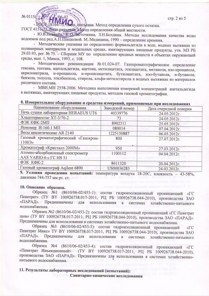

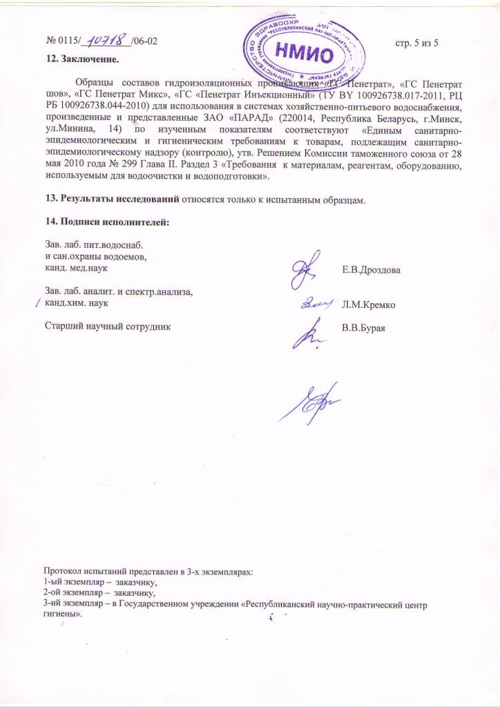

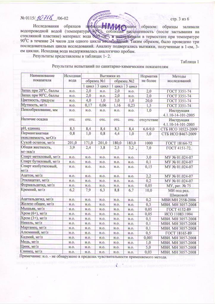

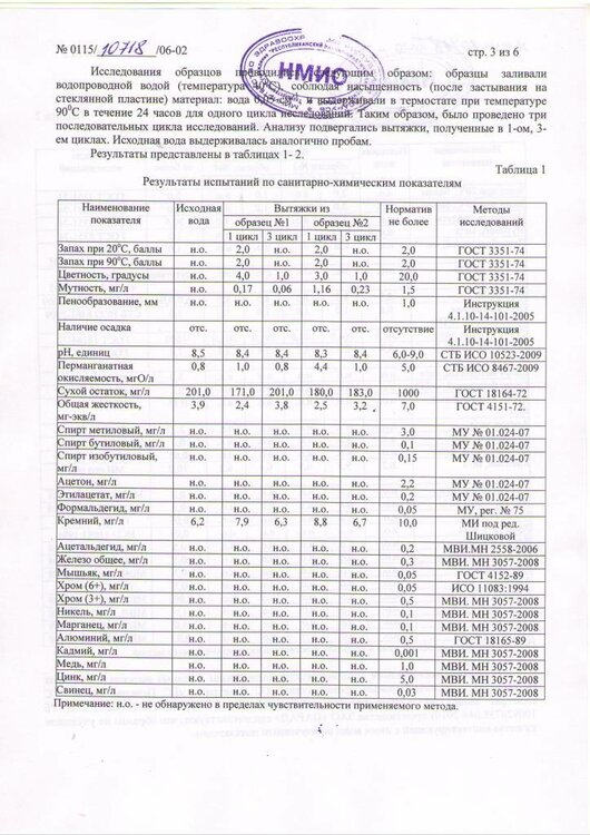

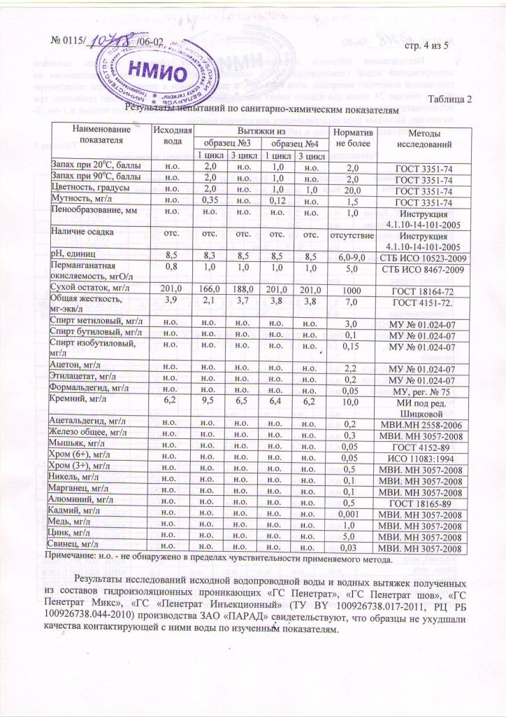

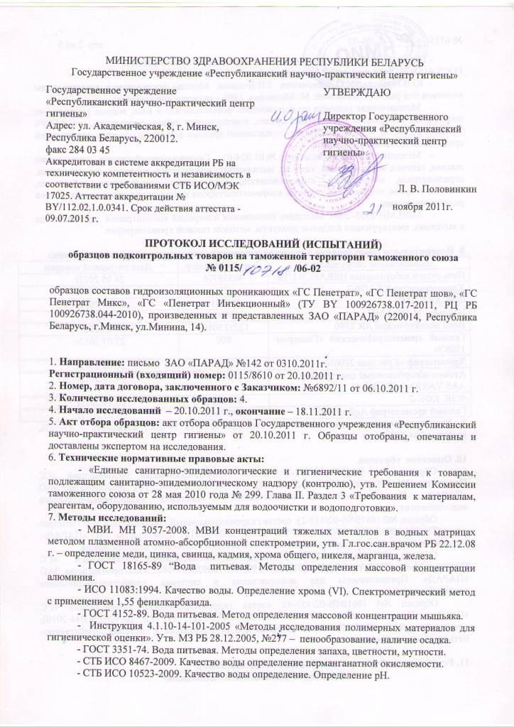

Очень правильный подход, а еще правильней - ознакомиться с протоколом исследований на содержание вредных веществ в материале (для примера приложен протокол исследования материалов "Пенетрат").
Проще выложили бы здесь украинскую "гигиену", без которой вы что-либо импортировать в страну не сможете. Даже пересечь границу.
Вроде у вас на сайте есть.
привожу ссылку на раздел с документами (ссылка устарела) (так еще проще)
Но в этих документах только информация о соответствии материала разрешенным нормам (указываются нормы содержания вредных веществ а не их реальное количество). "Ботаники" боязно читают в "гигиене" нормы по мышьяку, формальдегиду, ацетону (и тд.), а на самом деле в материале они не обнаружены. С приведенным ранее документом уже это приходилось доказывать (на другом форуме).
