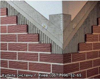

Отличия монтажа в системе утепления под клинкерную плитку, вместо использования декоративных штукатурок в финишном слое заключается в том, что по технологии монтажа из-за большей по весу системы, используется две армирующие сетки, первый слой сетки -это панцирная стеклосетка высокой плотности, второй слой сетки - это обычная стеклотканная сетка плотностью 160 гр./м2 и ячейкой 5*5мм, которая монтируется после панцирной. Достаточно часто клиенты на своё усмотрение используют только одну сетку вместо двух, именно панцирную в своих системах утепления, пока ещё не было рекламаций, но в тоже время это нарушает технологию монтажа.
Крепление плит базальтовой ваты дюбель-зонтом осуществляется не после монтажа базальтовой ваты, а после приклеивания панцирной сетки, для предотвращение отслаивания системы. Дюбель-зонт рекомендуется использовать для пустотелых материалов, с металлическим стержнем, термоголовкой и увеличенной распорной базой.
Базальтовую вату (Термолайф), лучше заменить на более качественный материал, к примеру, Технофас Технониколь или на импортную Paroc FAS 4, в прошлом году было очень много претензий к фасадной вате Термолайф, я полностью снял её с продажи и своего ассортимента товара.
Использование полиуретанового или полимерного клея в баллонах не рекомендуется под базальтовую вату и под систему монтажа клинкерной плитки, так как показатель на отрыв такого клея 0.1- 0.2 МПа по сравнению с цементными клеевыми составами, у которых показатель в разы более высокий от 0.5 до 1 МПа.

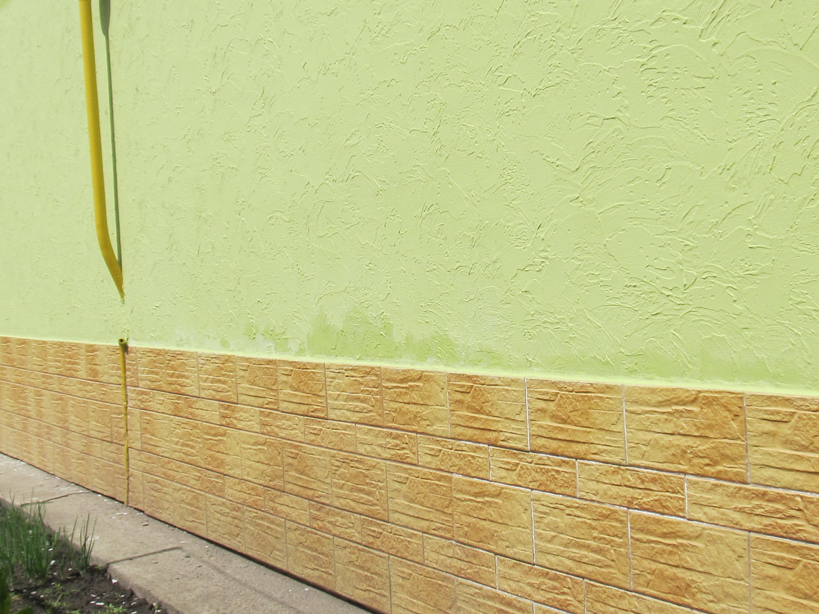

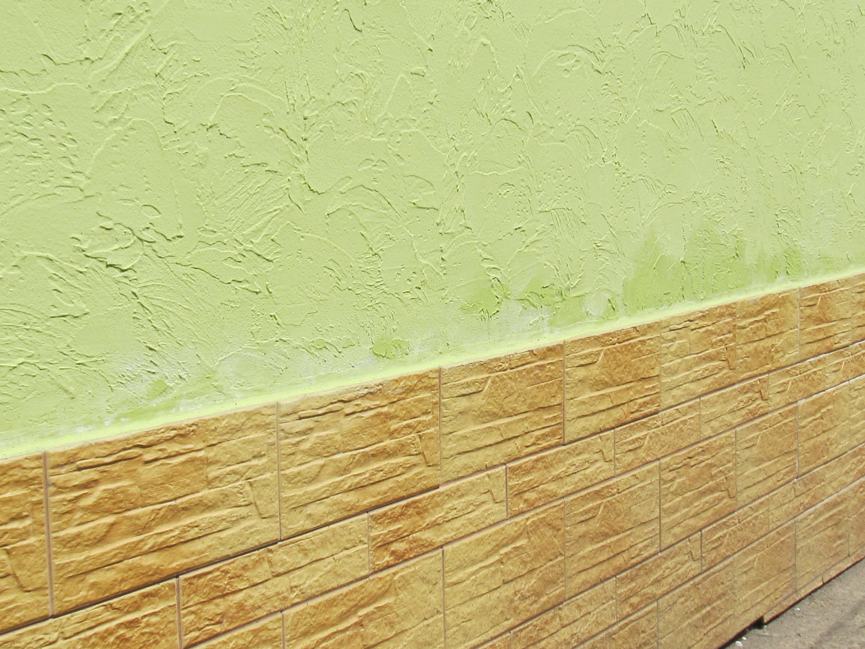

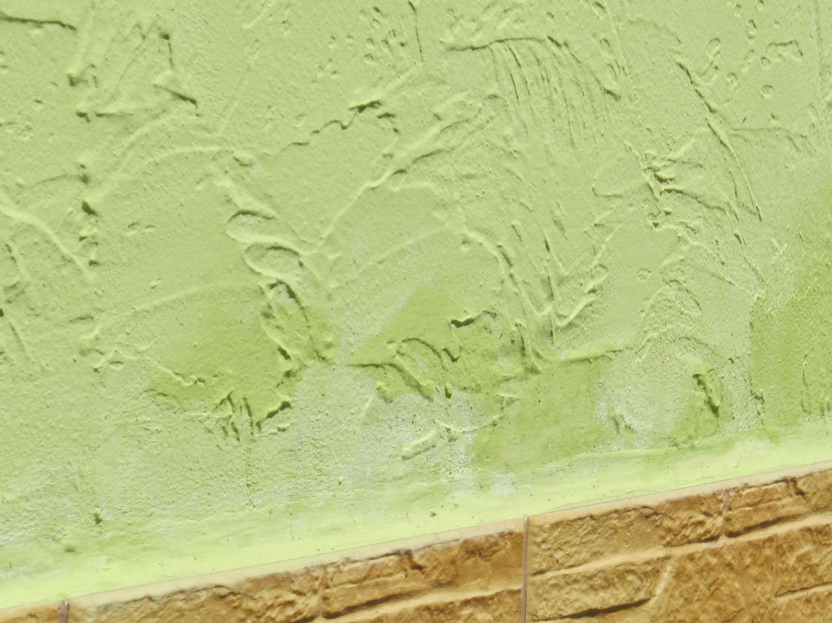

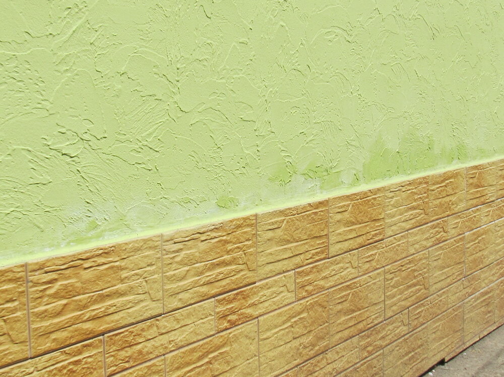

Вата паропроникний матеріал.Обліцовка вам дасть барєр для пари яка буде там накопичуватись.Можу вам навіть показати фото як утеплений фасад ватою обложили цоколь плиткою волога почала виходити вижче рівня плитки.Якщо хочете фасад з клінкерною плиткою то мусите замінити утеплювач.Або використовувати клінкерну цеглу з вент зазором.
Выложите фото. Интересный вопрос, так как предметно его изучал по весне и пришел к выводу что швов между клинкером вполне достаточно для выводы излишка конденсата со стены.
Да и сочетание - вата+цоколь уже настораживает.
Я где то читал , что для нормального отвода пара ширина швов должна быть не менее 10мм. Меньше можно делать только с клинкерной плиткой , водопоглощение которой не более 3%
Ну вот тут кое-что (ссылка устарела)
Добавлено через 7 минут
Смущает, что цоколь утепляли ватой...
У какой другой утеплитель на ракушечник? Пенопласт :unknown: ???Мансардный этаж утеплен внутри ватой ( ракушка 18см+10см Роквулл) И с наружи пенопласт??? Это правильно?
Я думаю, что уже каждый маломальский "строитель" знает, что базальтовую вату в цокольной части здания использовать нельзя и не в паропроницаемости в большинстве случаев дело, а в капиллярном подтягивании влаги в цокольной части, что касается основного фасада, то вата отлично эксплуатируется в комбинации с клинкерной плиткой. Лично я, уже на протяжении лет так 8 продаю такие фасады с использованием импортной клинкерной плитки и базальтового утеплителя, птьху-птьху рекламаций не было.
Я неправильно описав. У цьому будинку цоколь практично на рівні землі.Наскільки мені відомо утепляли ватою а від землі давали ЕППС висотою 15см встик до вати,потім для захисту від дощу стіни поклали притку висотою 50см на вату таким чином надали вигляд будівлі створивши таким чином цоколь..Вийшли такі пироги.IMG_4300.thumb.jpg.495118884297e7a7371d6d8939901f9f.jpg
Клинкерная плитка тоже паропроницаемая, а учитывая малую толщину клинкерной плитки все написанное вами дальше можно отнести не более чем к страшилкам. ИМХО конечно.
Паропроникність також залежить від товщини.Важко сумніваюсь що плитка буде більш паропроникна від вати. При 7мм плитки пароопір 1.1,а при 100мм вати пароопір 0.2.Тепер можете пострашитись глянувши на велику різицю у паропроникності.

Ви любите ризик.Все що ви описали правильно .Але всі ці додаткові сіткивирішують питання тільки утримання плитки на утеплювачі.А питання паропроникності невирішують.Успіху вам.
Да что вы прицепились-то к этой паропроницаемости! Внутри отделку можно сделать не паропроницаемую и просто не пускать пар в стену. Клинкерная плитка хоть и мало, но паропроницаемая и в силу ее малой толщины сопротивление пароницанию будет не такое большое. Да и не стоит забывать о швах между плиткой - их в таких случаях делают по шире, например около сантиметра, и через них тоже идет отвод излишней влаги. В общем я считаю, что вы излишне демонизируете проблему с паропроницанием.

Устройство панцирной сетки;
Для устройства усиленного армировочного гидрозащитного слоя необходимо нанести клеевую шпаклевочную смесь, при помощи зубчатого шпателя из нержавеющей стали с размером зубца 10х10 мм. В свеженанесенный слой клеевой шпаклевочной смеси уложить вертикальными полотнищами панцирную стеклосетку на 1/2 -2/3 еë толщины встык с установленными смежными полотнищами, затем через армирующую сетку плиты базальтовой ваты крепят тарельчатыми дюбелями, расположение дюбелей рассчитывается примерно по такой схеме и головки дюбелей шпаклюют способом «мокрое по мокрому». Минимальная общая толщина армирующая слоя составляет 10мм.
Вообще, расскажите этот момент по-шагово .
Выставляете цокольный профиль. Проклеиваете первый ряд утеплителя. Ждете пока все нормально высохнет. Начинаете клеить дальше. вопрос дюбеления достаточно спорный, делать его до армировки или после. Я скорее придерживаюсь второго варианта. На стену наносится клеевой раствор, в него утапливается панцирная сетка с перехлестом 10-15 см. Пока раствор еще не затвердел производим дюбеление. После высыхания наносим еще один слой армировочной смеси, но в отличии от классического мокрого метода под штукатурку поверхность заглаживать не стоит. После полного высыхания поверхности можно смело укладывать клинкерную плитку под гребенку на качественный клеевой раствор.
Время высыхания армирующего слоя до полного затвердевания составляет минимум 7 дней. Не спешите с приклеиванием плитки.
Специально для ФОН отсканировано с немецкого каталога. Основание - базальтовая вата.
