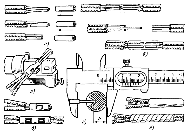

Прочитайте по той же Вашей ссылке технологию опресовки для соединения.
"• надевают на подготовленные жилы наконечник или гильзу;
• при оконцевании жилу вводят в наконечник до упора, а при соединении — так, чтобы торцы соединяемых жил соприкасались между собой в середине гильзы;
• устанавливают трубчатую часть наконечника или гильзу в матрицу и проводят опрессовку;"
Это можно назвать соединением "в стык", при этом соединяются только два проводника, но никак не более и об этом типе я тоже сказал в том посте.
Опрессовка гильз ГАО из ВСН 139-83.

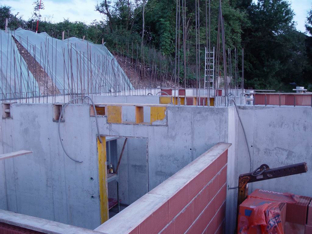

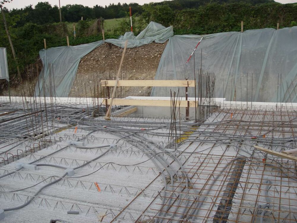

Почему тогда те же немцы заливают распаечные коробки прямо в бетон (см. фото).
Понятия не имею. :)
