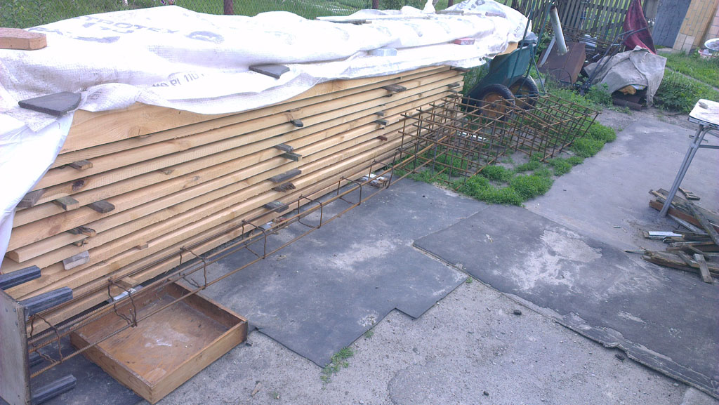

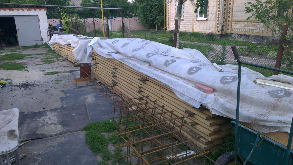

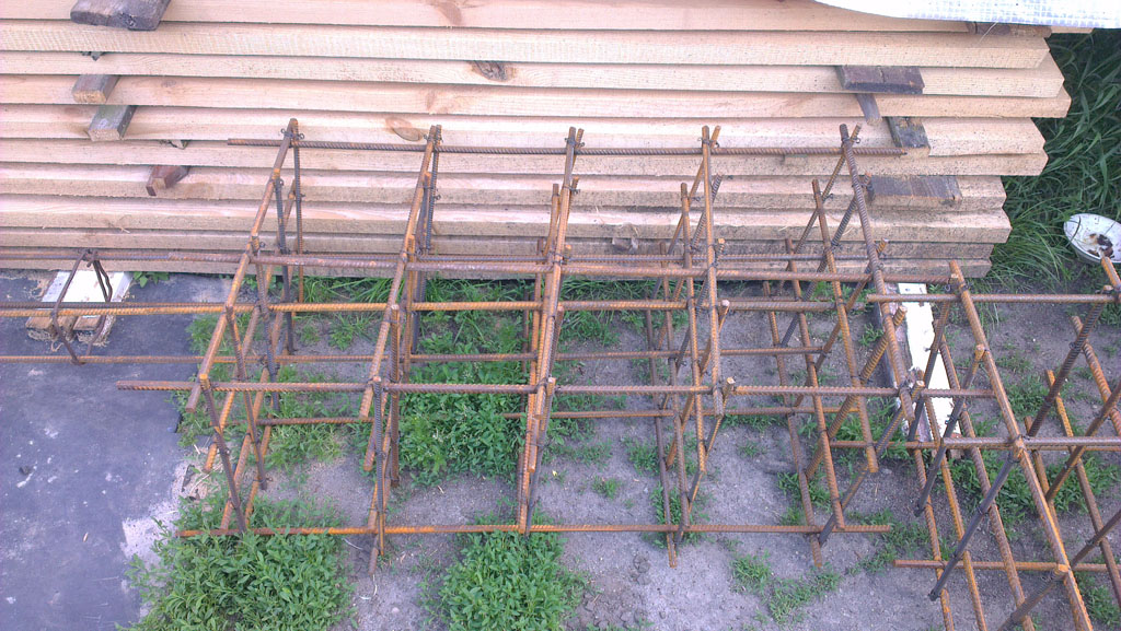

На выходных повязал каркасики фундамента под столбы со столбами с перерывами на возню с детенышами. :)
И начал рыть ямки под фундамент. Надеюсь уже на этих выходных поставить каркасы в ямки, установить опалубку и залить фундамент. Потом планирую через 3...4 дня заливать столбы частями в одноразовую картонную опалубку 300 мм.

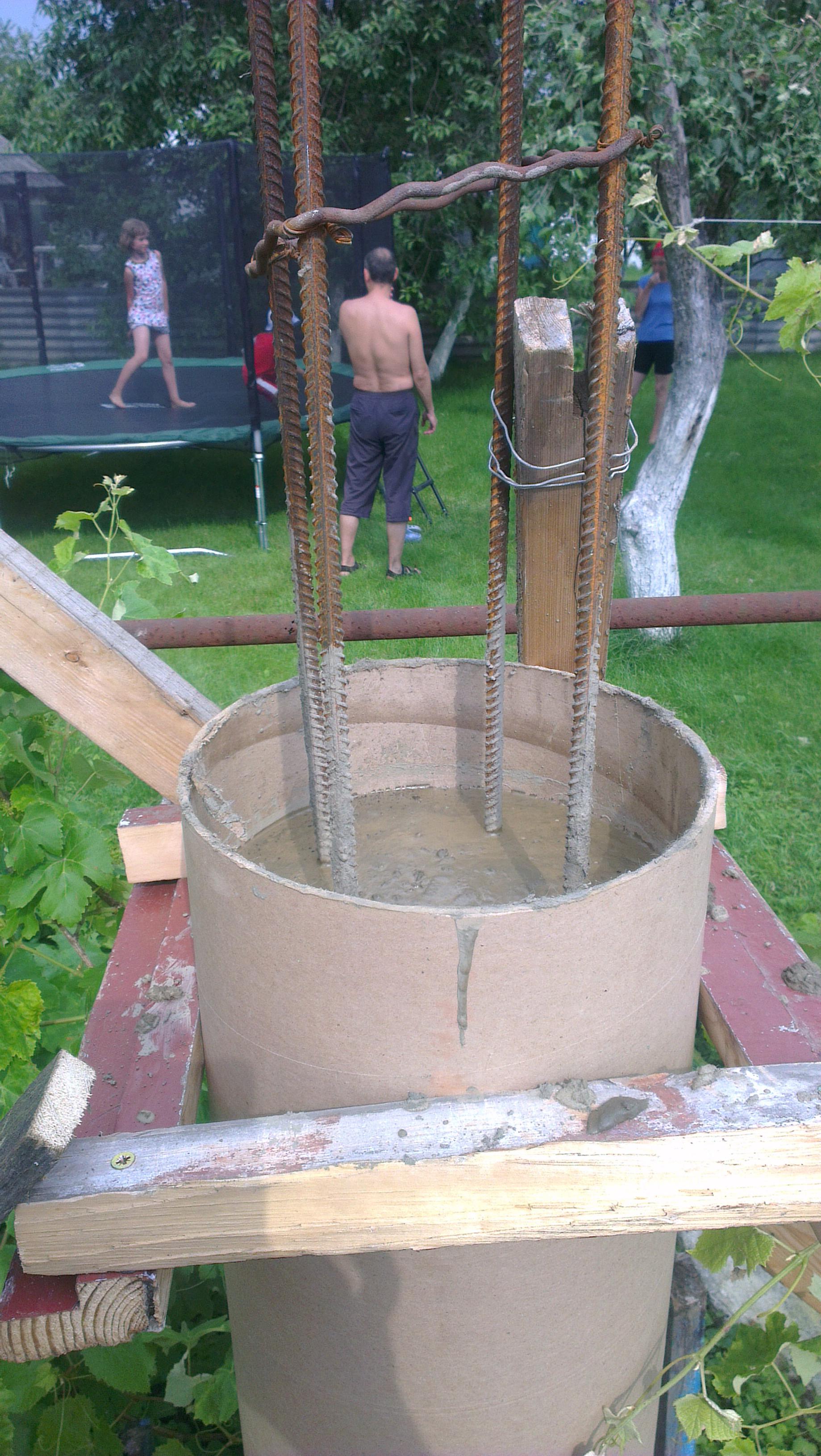

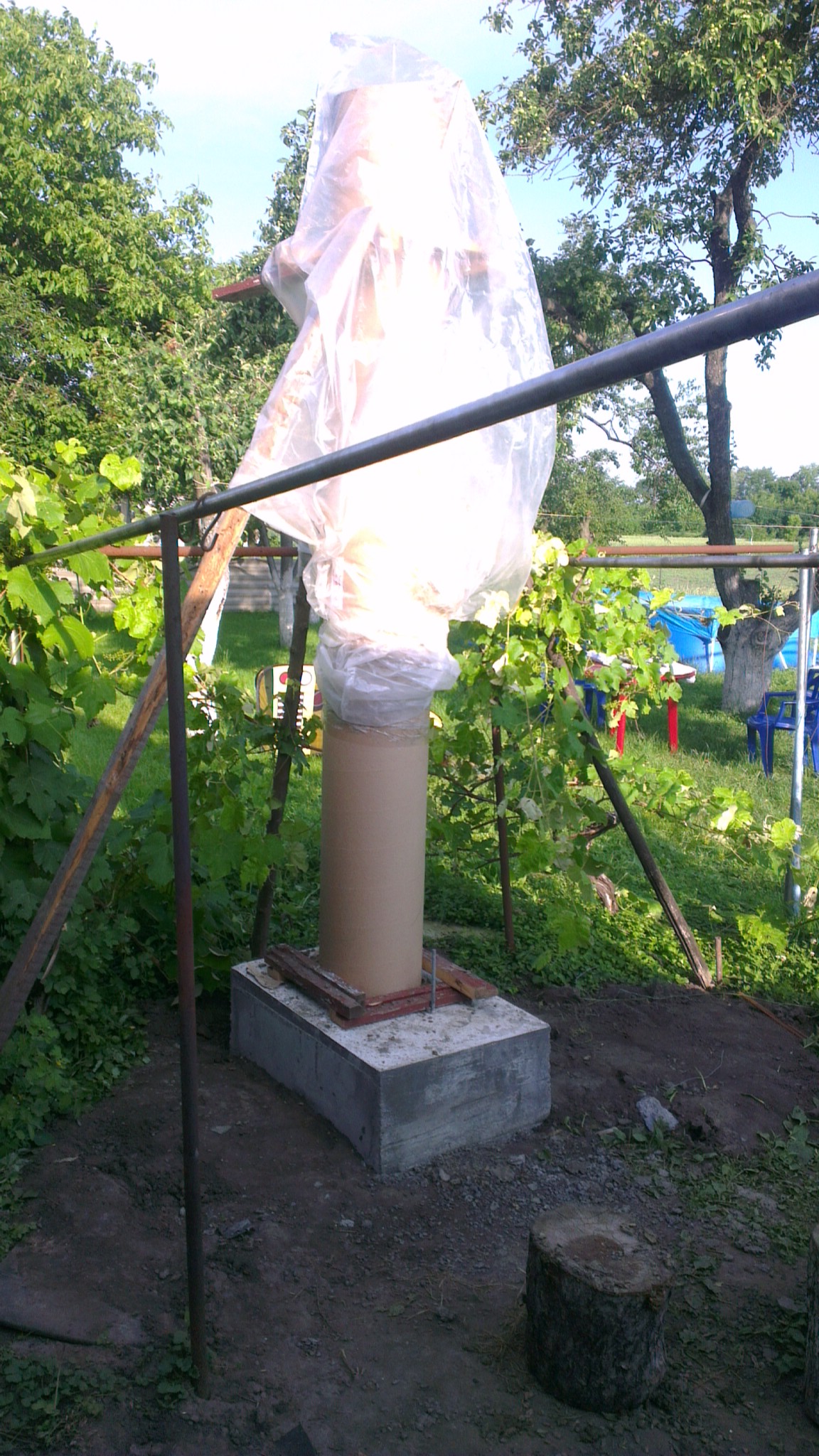

Уже один столб сварганил. :)
Конечно одноразовая опалубка не дала ровной поверхности столба - остался винтовой шов накрутки бумаги. А в целом ничего.
1989236638_2013-06-0816_37_42.thumb.jpg.c60ff2599d1aa4928e3185d1057cadc4.jpg 1584152207_2013-06-0918_22_16.thumb.jpg.6e932a70e783da9388b3f0d393c50bbe.jpg
Бетон делал в соотношении 1:3 цемент:заполнитель + добавка пластификатора Адиум-150 1% от цемента.
Вопрос в следующем - нужно ли пропитывать верхнюю часть фундамента столба да и сам столб какой то гидроизоляционной пропиткой и какой?
