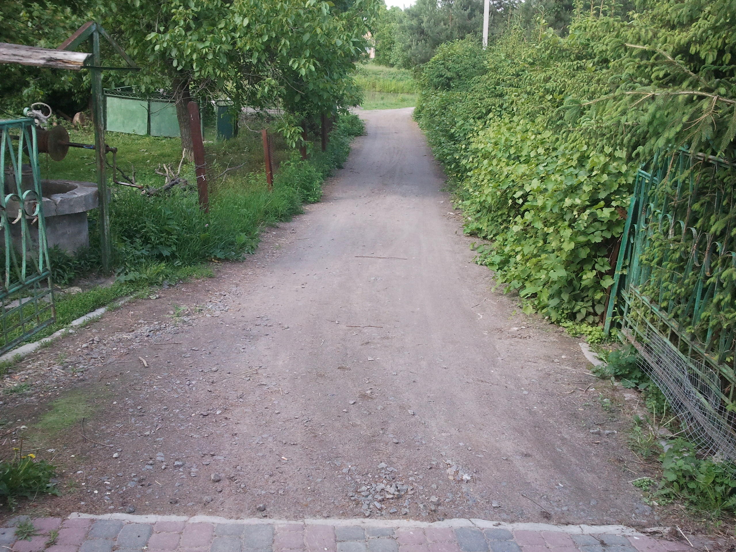

саме так, ось навтіь фотку сьогодн зробив + прийміть до уваги, що там мочар!!! :) ставки по одну і іншу сторону. дорозі ~10 років

ну 41 грн це ще терпимо, звісно, не бачивши результат, судити важко. ви не могли б плз фотки дороги кинути? ви самі організовували всі етапи по будівництву дороги (техніку арендували, замовили матеріали і т.п.) чи найняли якусь фірму під ключ?

Терпимо, воно то так. Але я розраховував на меншу суму. Якби підключилося більше людей, можна було б заощадити пару тисяч грн. Фото зроблю. Але візуально бачив наступне:
1) грейдер вибрав "корито" глубиною до 20 см
2) висипали і утрамбували камінь
3) засипали всю дорогу шаром відсіву.
Вважаю що техноглогічно пропустили один етап - на камінь не висипали щебінь.
На жаль (чи на щастя), я до будівництва дороги не маю ніякого відношення. Все зробили без мене два сусіди, за свої кошти. Я тільки бачив як працювала техніка і люди, а потім мені оголосили сумму яку я їм винен.
Але позитива більше. Більш-менш комфортно доїзджаю до свого будинку.

шкода, що геотекстиль не поставили, через пару років канавки можуть поробитися, де найбільше навантаження.
