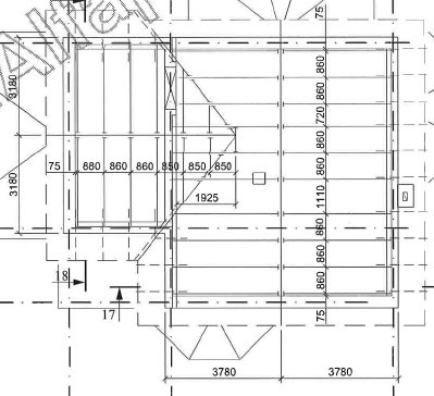

Hordi Опубліковано: 20 листопада 2013 Поділитись Опубліковано: 20 листопада 2013 Получил от Днепропетровской компании оценку стоимости моей крыши из ЛСТК (под ЦП черепицу). Стоимость материалов и метизов в 3 раза выше аналогичной комплектации из дерева. Крыша простая, стандартная, пролеты также не фантастические (см. размеры на картинке). В общем, даже как бы я не хотел использовать ЛСТК, но в 3 раза - это перебор. Посилання на коментар Поділитися на інших сайтах More sharing options...
hclub Опубліковано: 20 листопада 2013 Поділитись Опубліковано: 20 листопада 2013 сколько итого? Посилання на коментар Поділитися на інших сайтах More sharing options...
Hordi Опубліковано: 20 листопада 2013 Поділитись Опубліковано: 20 листопада 2013 сколько итого? Итого 30тыс грн не включая доставки. Из дерева материалы будут стоить около 10 тыс. Посилання на коментар Поділитися на інших сайтах More sharing options...
sko73 Опубліковано: 2 грудня 2013 Поділитись Опубліковано: 2 грудня 2013 Скажите, а шаг ферм, который Вам посчитали, то же 800 мм.? Посилання на коментар Поділитися на інших сайтах More sharing options...
Hordi Опубліковано: 2 грудня 2013 Поділитись Опубліковано: 2 грудня 2013 Скажите, а шаг ферм, который Вам посчитали, то же 800 мм.? Не знаю - схему и деталировку мне никто не предоставил. Стоимость стропилки без контрообрешетки (которой при ЦП черепице просто немеряно) ~28 тыс. Посилання на коментар Поділитися на інших сайтах More sharing options...
