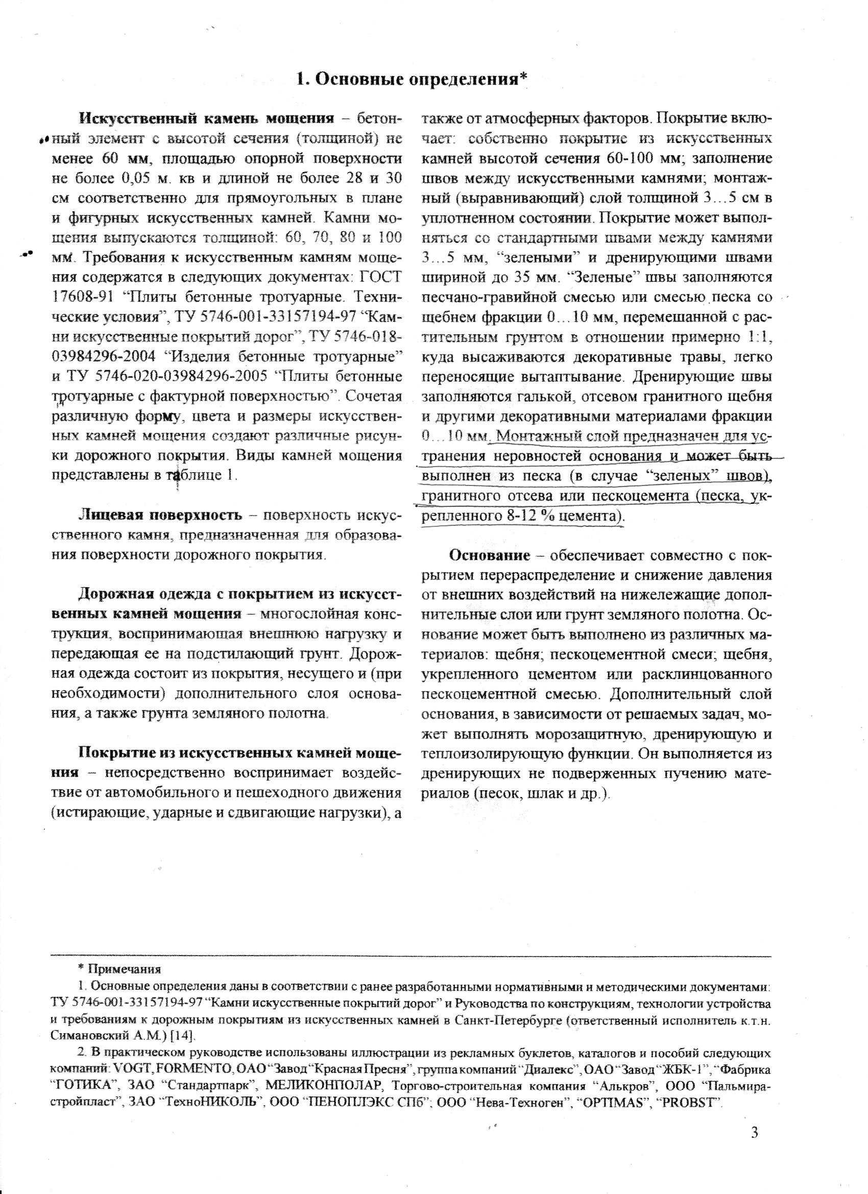

К вопросу об использовании гранотсева в гарцовке... А важно ли, собственно, здесь такое свойство гранотсева, как водопроницание? Гарцовка - смесь песка или гранотсева и цемента, укладываемая непосредственно под плитку (брусчатку). После смачивания водой (необходимый технологический этап после укладки) влажный цемент подвергается реакции гидратации, превращая гарцовочную смесь в монолит, то есть, в бетон. А бетон воду пропускает только посредством капилляров (весьма незначительно). Не нужно гарцовочной смеси пропускать воду - скорее наоборот - не пускать ее внутрь, пусть лучше влага стекает по поверхности брусчатки по разуклонке в водостоки.

Дурниця повна, вибачте на слові.
Мне повезло столкнуться с настоящими профи по тротуарке и разжевали так, что поняла и причины и следствия (вряд ли глобально, но именно момент по гранотсеву был для меня удивителен).
Справжні профі ті, хто знає нормативку і її дотримується. А нормативка прямо вказує, що відсів може використовуватися в монтажному шарі.
