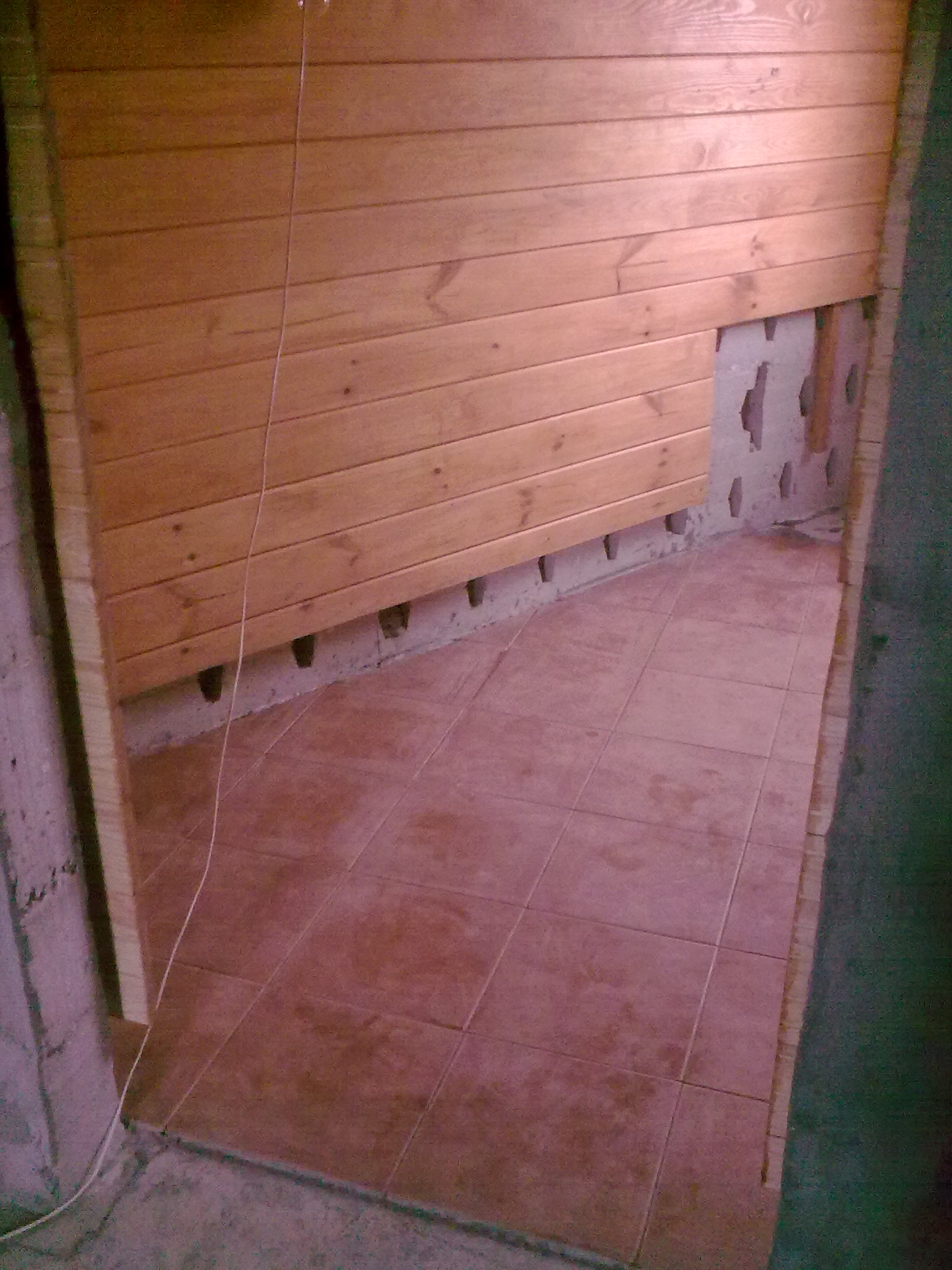

Seymur Опубліковано: 10 квітня 2014 Поділитись Опубліковано: 10 квітня 2014 (змінено) У себя в санузле(совмещенный, 7м2) оббил имитацией бруса две стены общей площадью 15м2. Крепил на рейки шурупами диам. 2.5мм в паз. Предусмотрел свободно вентилируемое пространство между стеной и вагонкой: воздух заходит снизу, у самого пола, и , пройдя вверх и дальше над подвесным потолком (у меня перекрытия деревянные), уходит в венткороб. Уже больше года, тьфу-тьфу, никаких проблем. Змінено 10 квітня 2014 користувачем Seymur Посилання на коментар Поділитися на інших сайтах More sharing options...
