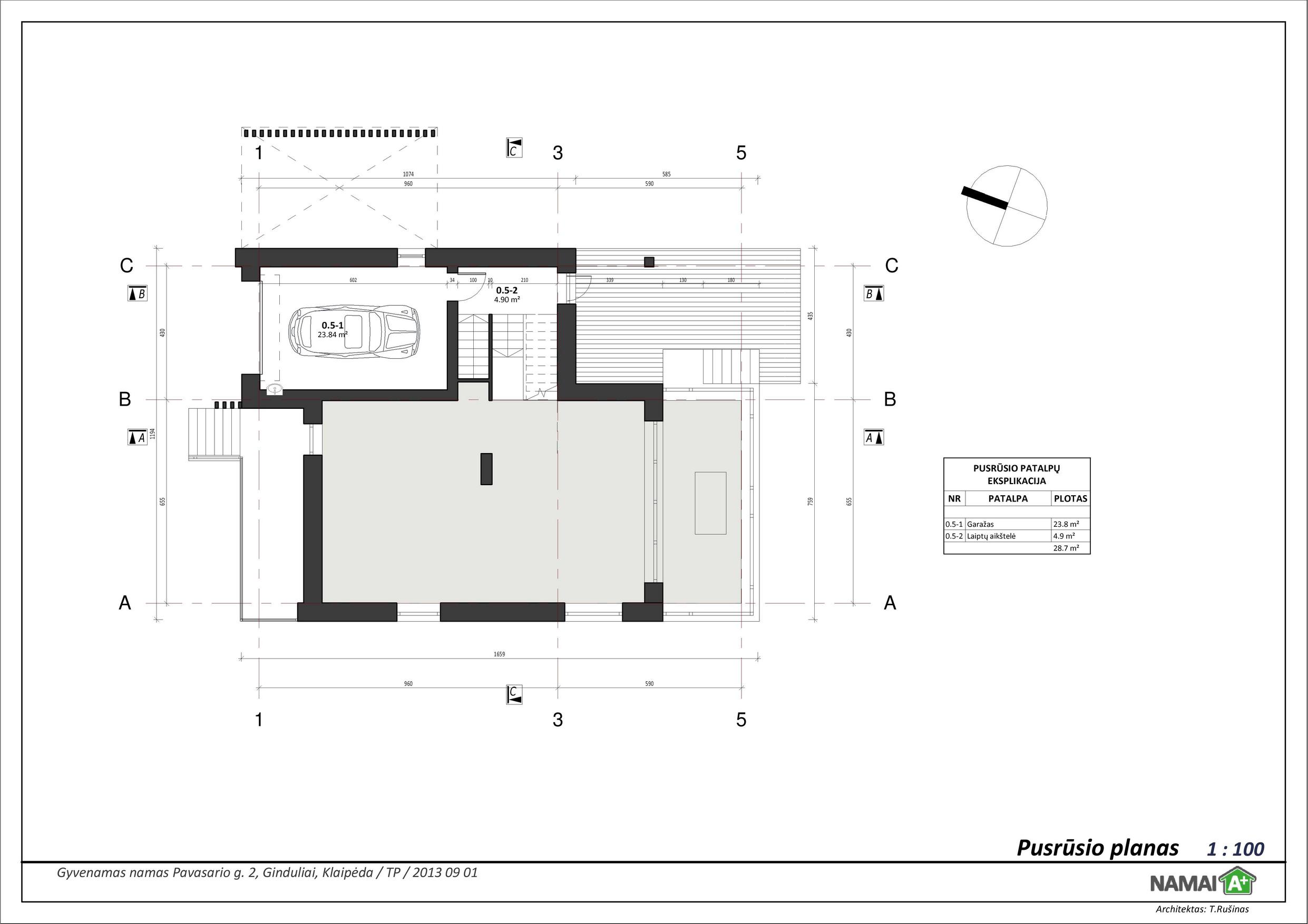

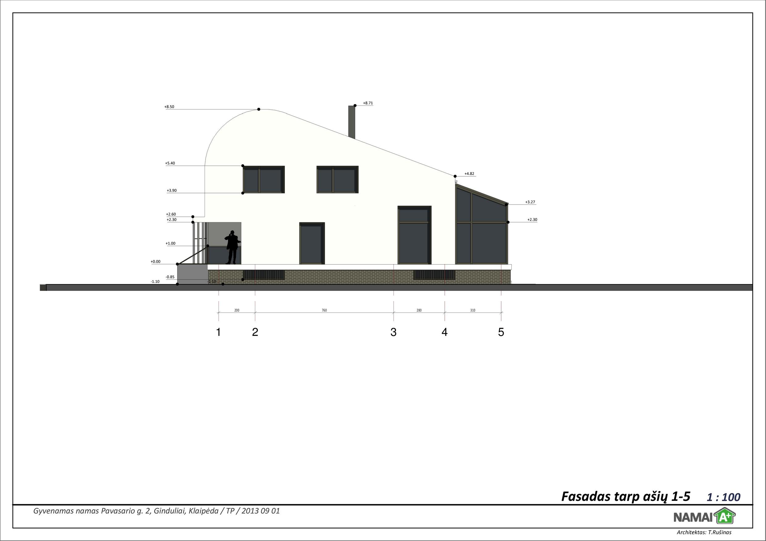

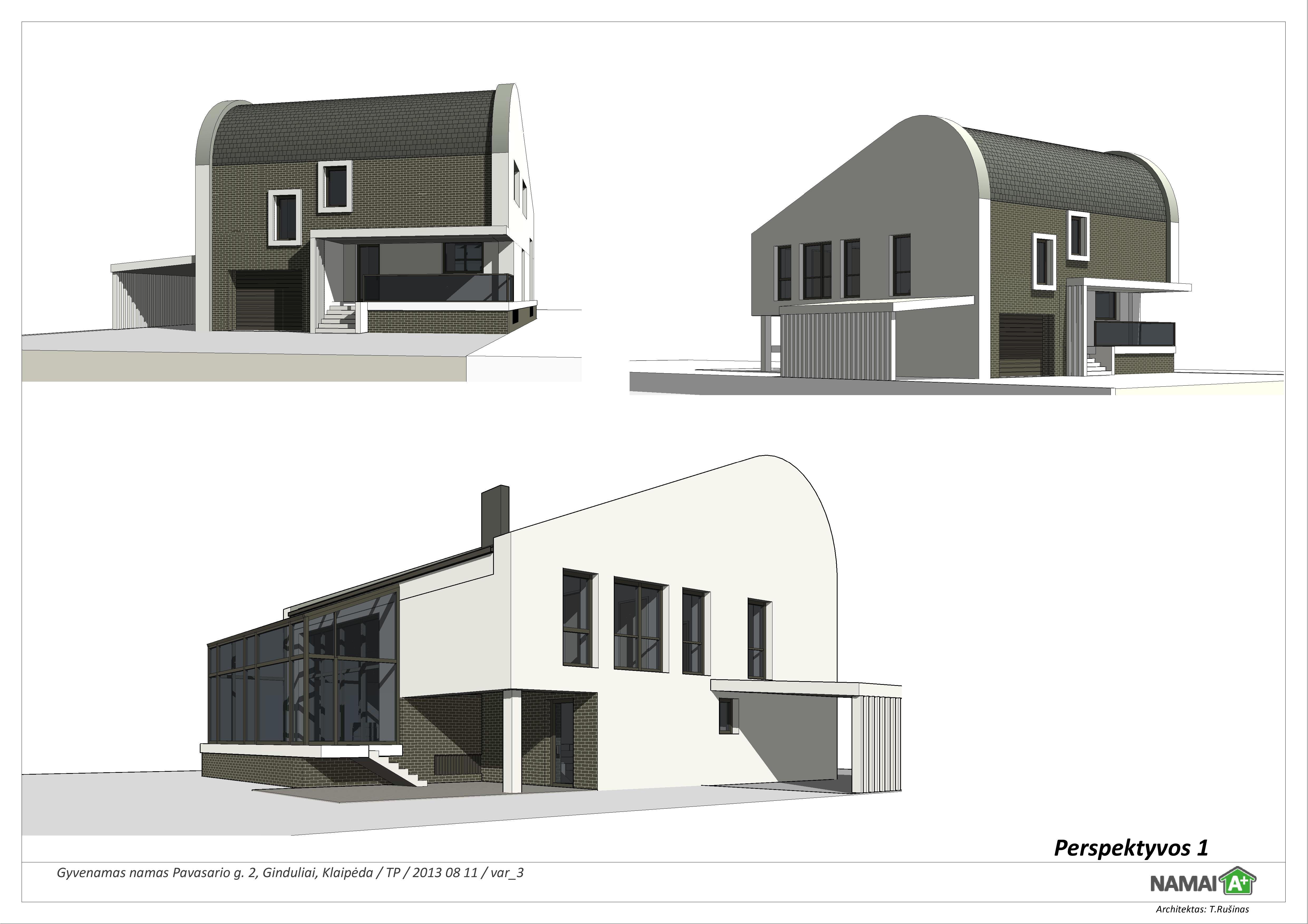

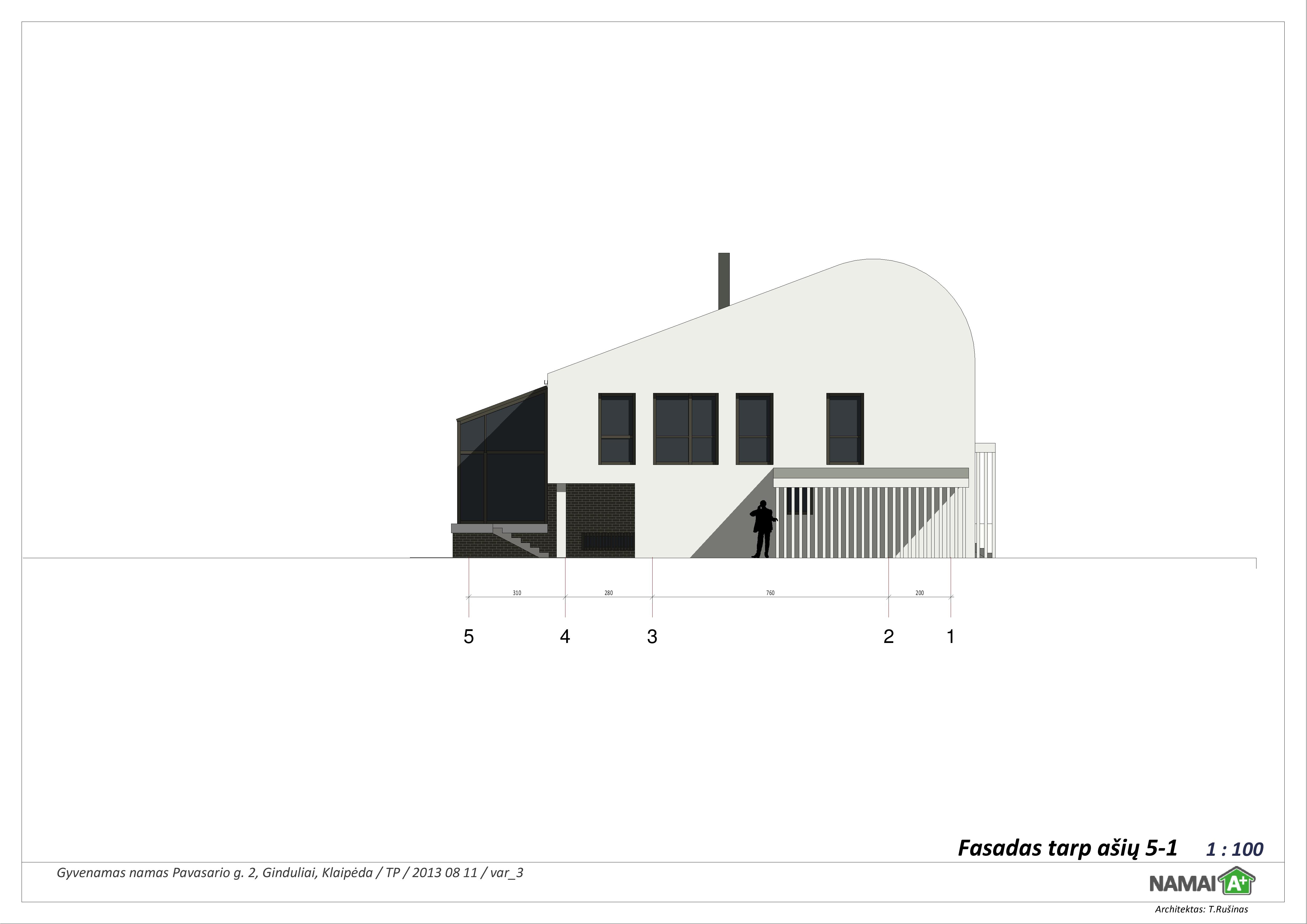

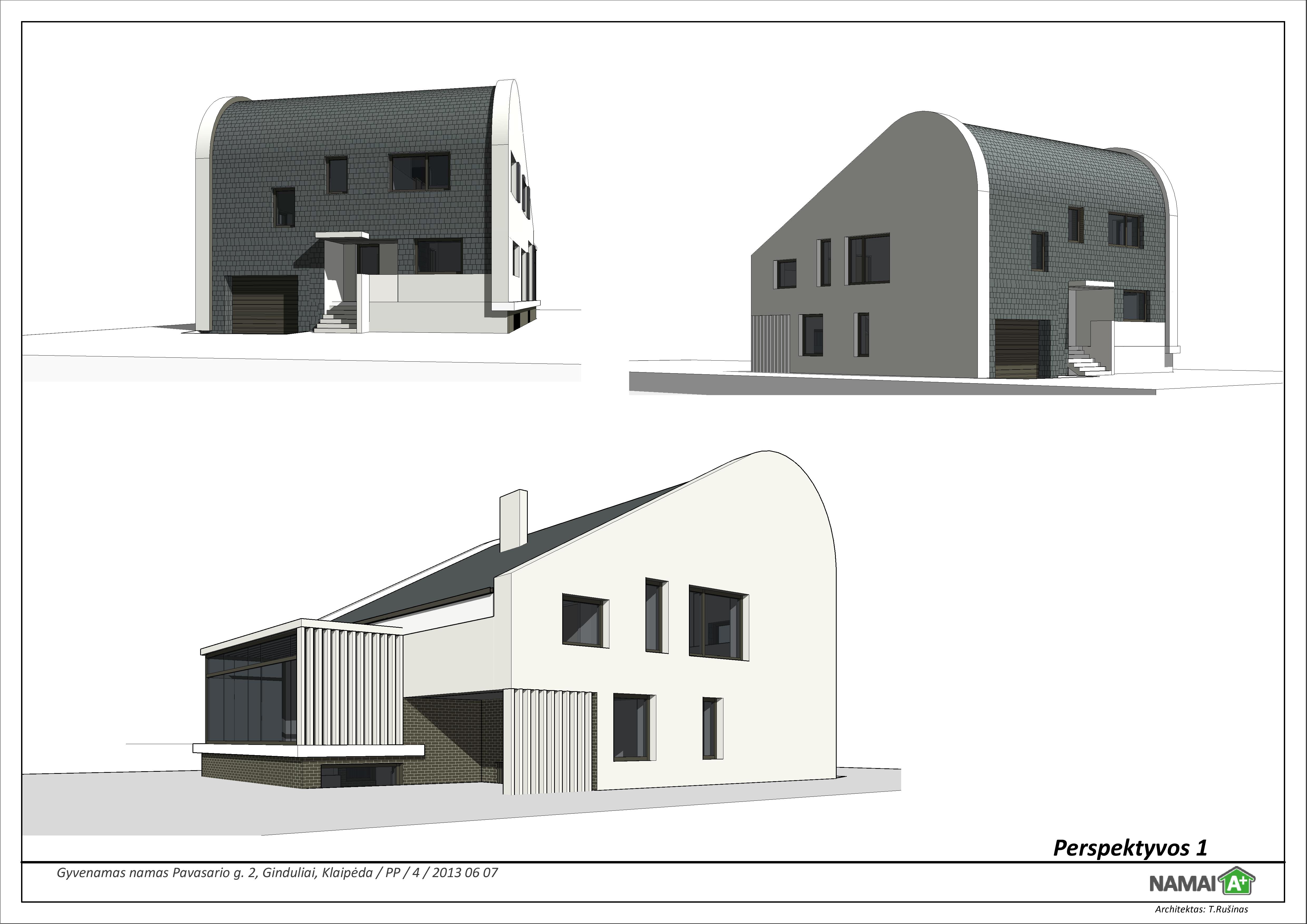

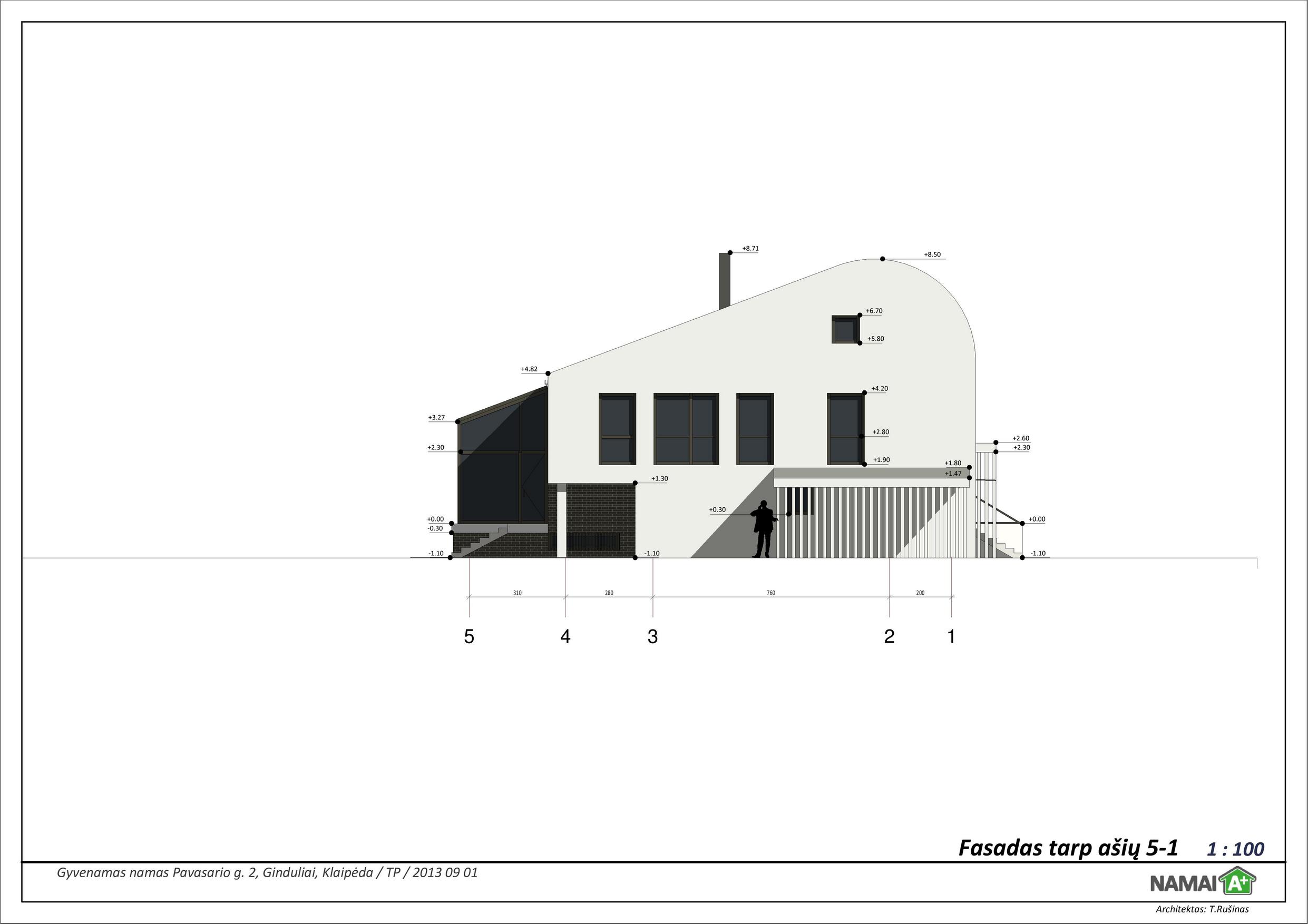

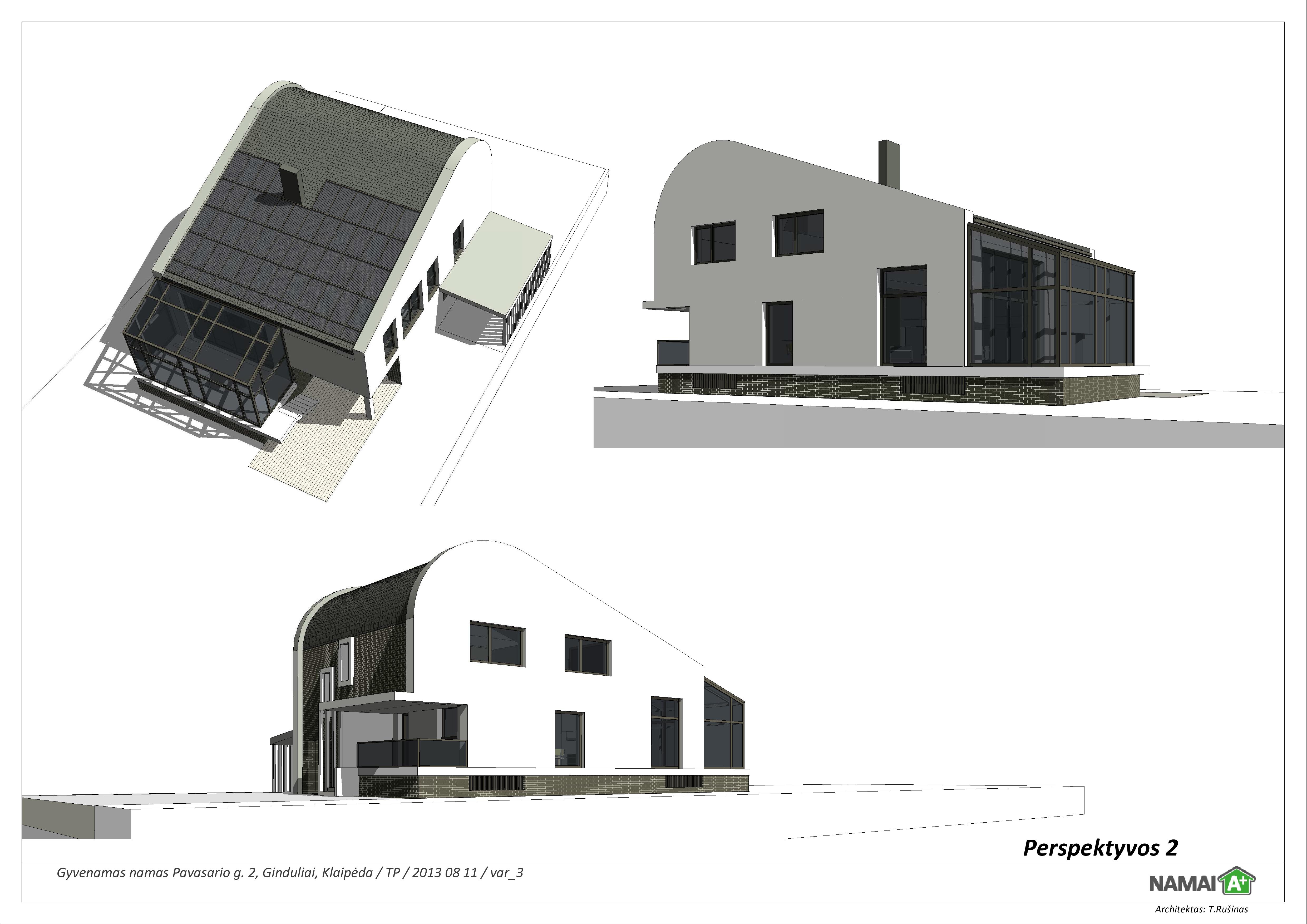

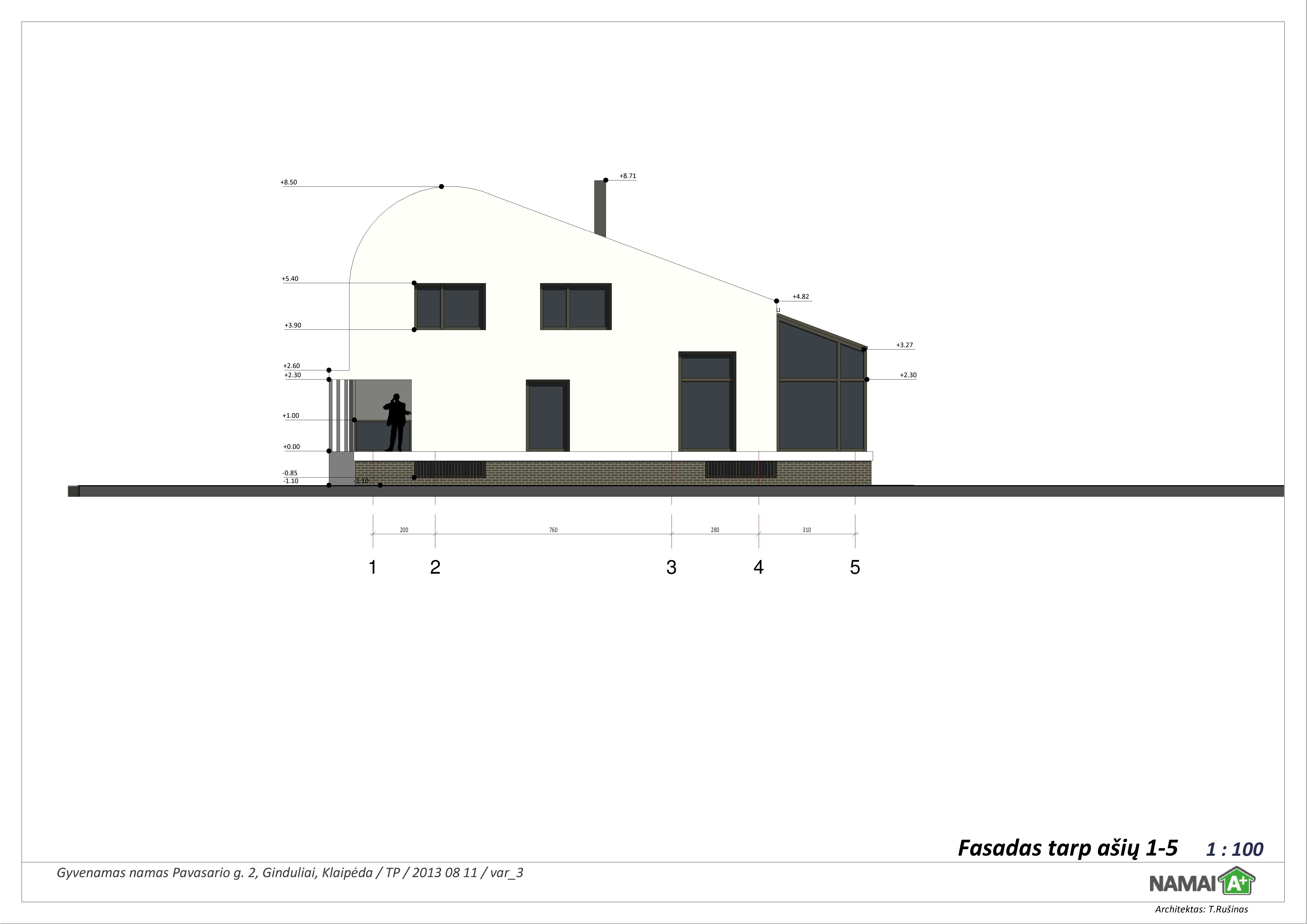

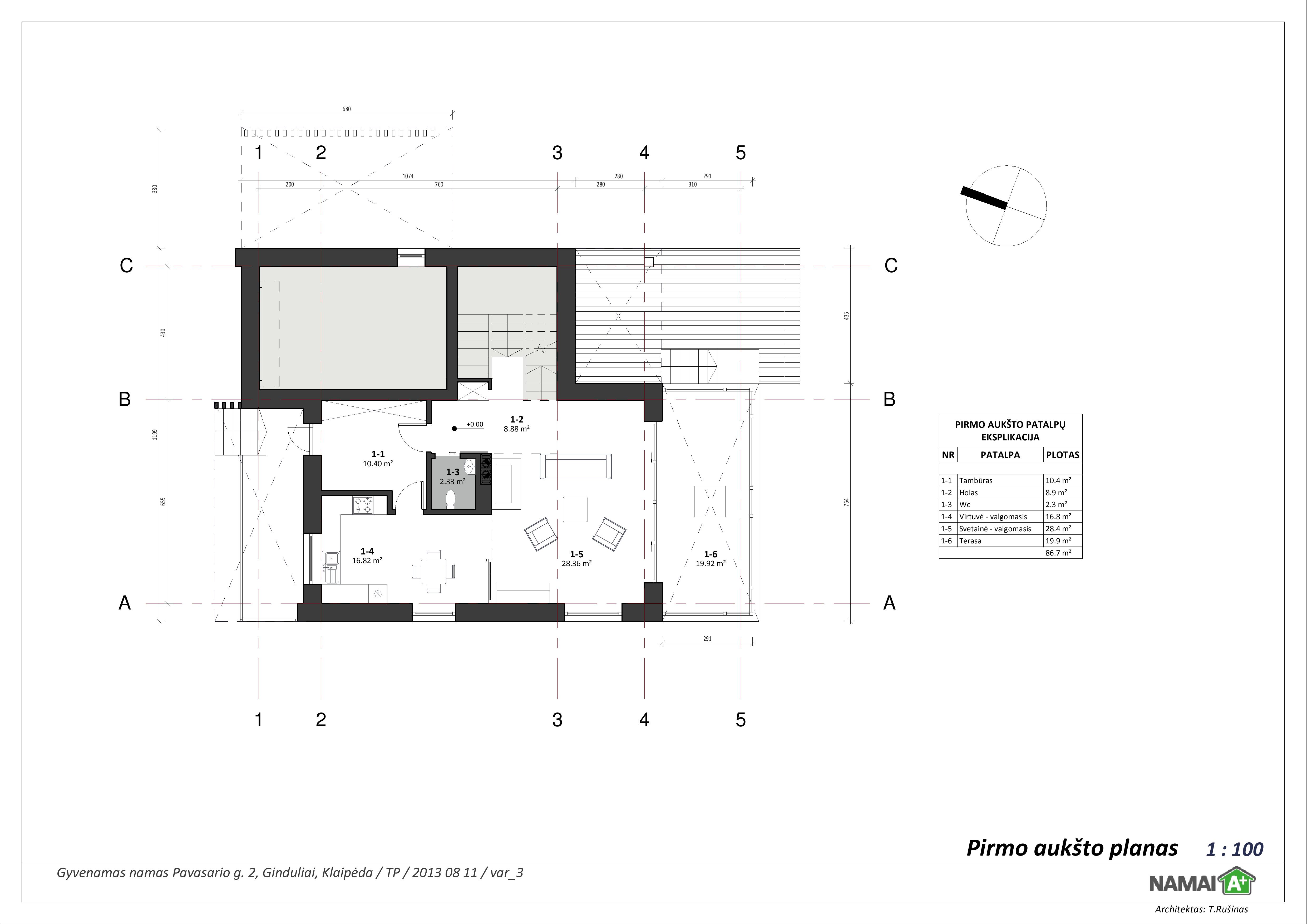

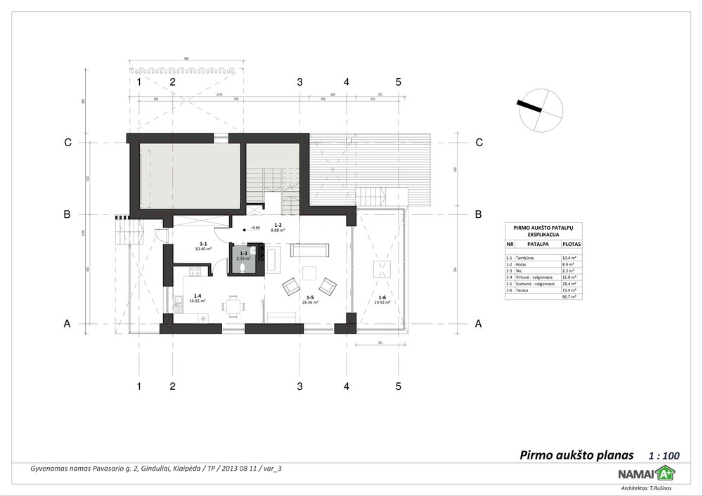

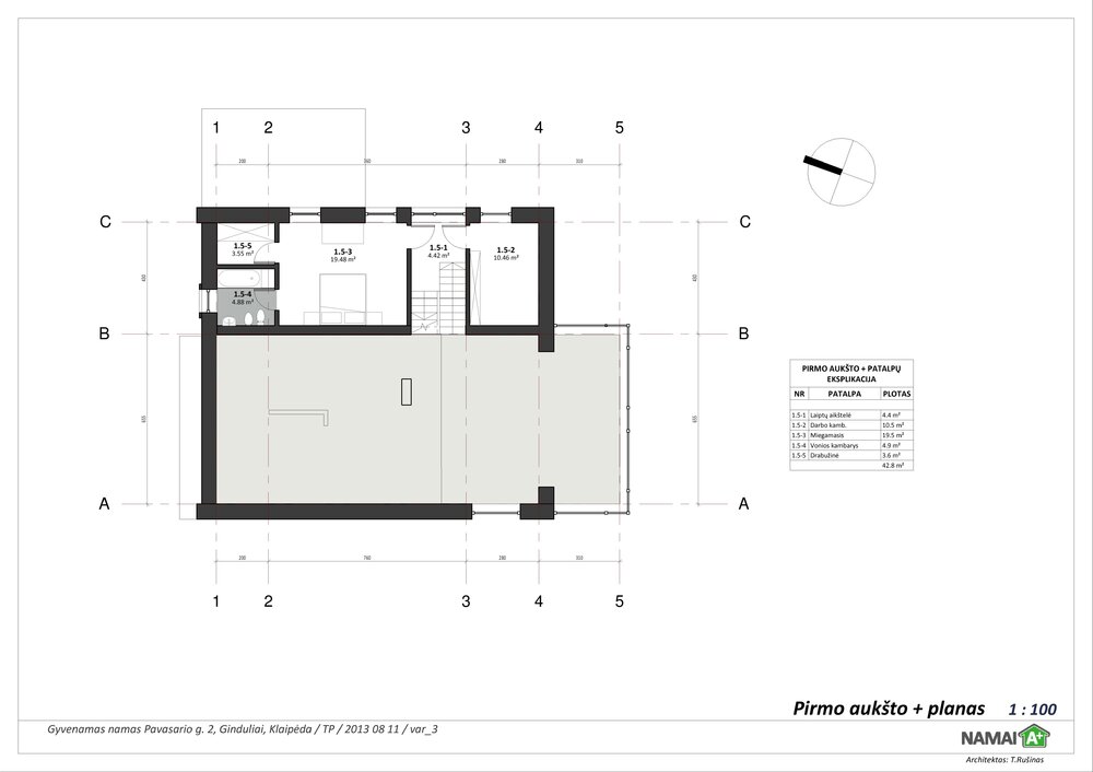

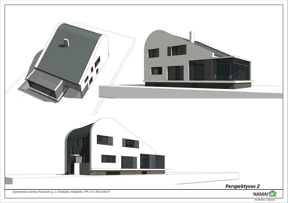

Жду критики по проекту пассивного дома.
Taros
Архитекторы предлагают такую вот форму дома на мой план.
Очень интересует мнение форума именно по концепции внешнего вида дома.

Очень даже круто.
Здорово, мне очень нравится. И в Revit работают, молодцы
Не красивые фасады.
А что можно предложить по поводу красоты? Мне тоже не хватает законченности именно по мелочам в фасадах.
Добавлено через 6 минут
Может у вас какие замечания и предложения есть?
1- не понятны материалы внешней отделки
2- закажите визуализацию и несколько цветовых решений
3- у литовцев все дома в такой стилистике?
1. До материалов ещё не дошли серьёзно. Разговор шёл о неопоре и штукатурке. Крыша полностью под солнечные батареи.
2. Цветовые решения один из последних этапов (чисто женский подход) Меня дома с этими цветовыми решениями заклевали уже.
3. У литовцев дома в основном в стиле скворечников, как и везде. Ну не на что глаз положить. Такого ещё не встречал. Необычно однако.

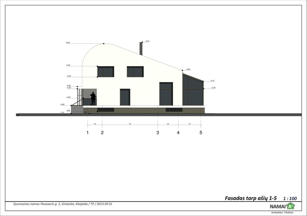

Дело вкуса. Я считаю, что тут всё ОК в целом. "Поиграться с цветами, отделкой" - у вас такая форма, которая не нуждается ни в цветах ни в отделке. Здесь чем меньше - тем лучше. Не вздумайте сюда балясины прилепить, всякую рустовку.
Очевидно, что в окнах на фасадах нет порядка. Пляшут они, на разных высотах, разных размеров. Я понимаю, что их размеры и положение на фасаде увязано с планами, но может всё же постараться навести в них порядок.
Зимний сад прилеплен почти абы как, его плоская кровля немного не вяжется с основным силуэтом фасада. Продолжили бы наклон основной кровли.
Я б еще не переводил полукруглый скат в вертикальную плоскость фасада со входом. По аналогии с человеческой анатомией там не обходимы "брови" над проемами или полностью над всей плоскостью фасада. Воду стекаемую с крыши отсечь как-то надо, чтоб не затекала.
Всё именно так, как вы и описали. Строгий минимализм во внешнем виде напрашивается сам собой. Расположение и размер окон будет приводиться в порядок. Концепцию я утвердил, архитекторы взялись за причёску. Спасибо за очень ценное для меня мнение.
Добавлено через 5 минут
Спасибо огромное за замечания. Указал их при встрече с архитекторами. Плоская крыша террасы на самом деле будет наклонной и более вяжущейся с основным силуэтом. Круглый скат, переходящий в вертикальную плоскость будет заканчиваться на уровне козырька, да и сам козырёк будет над всем проёмом или над всей плоскостью с переходом в навес для машины перед домом. Работа идёт, все ваши замечания озвучены, спасибо.

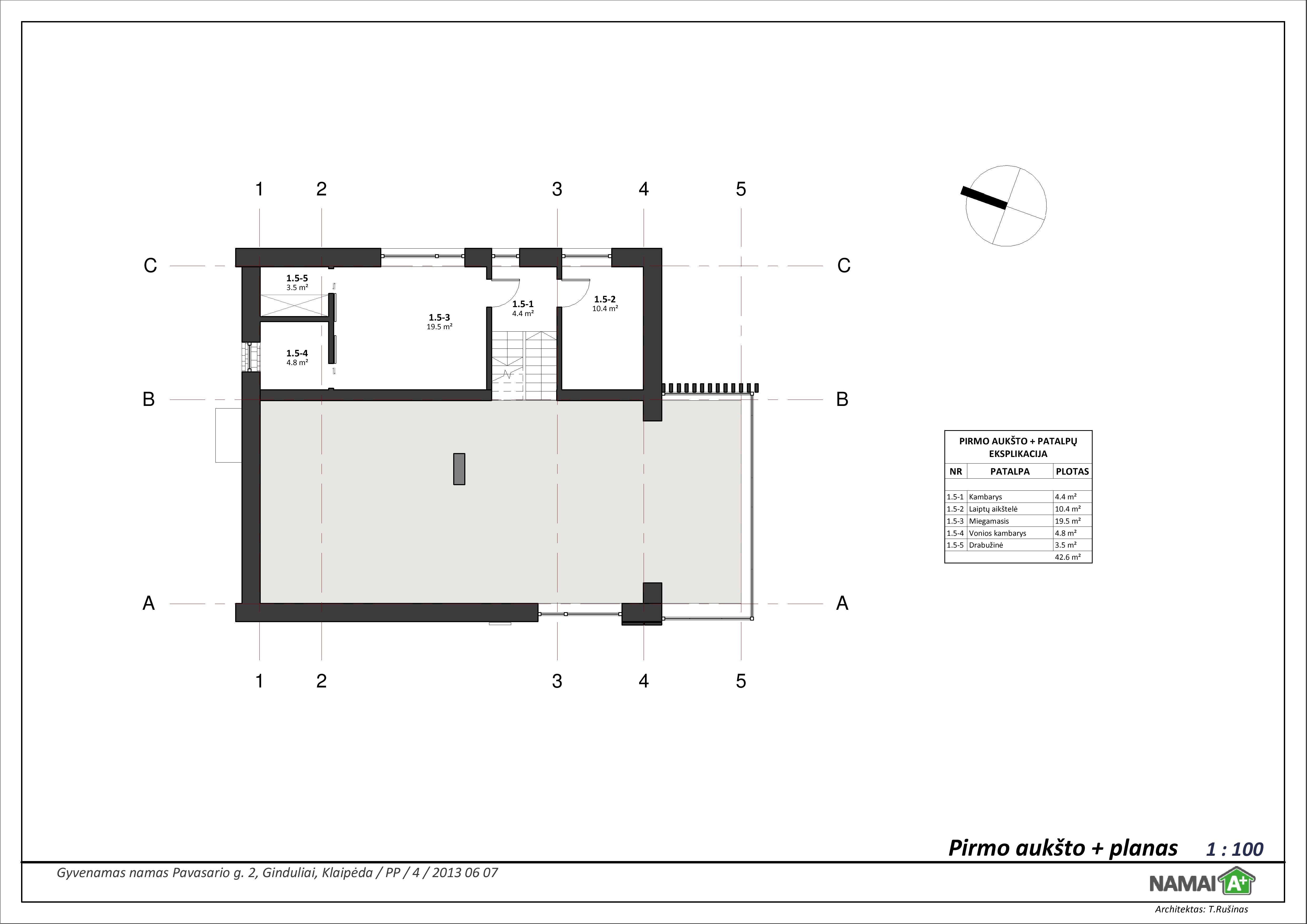

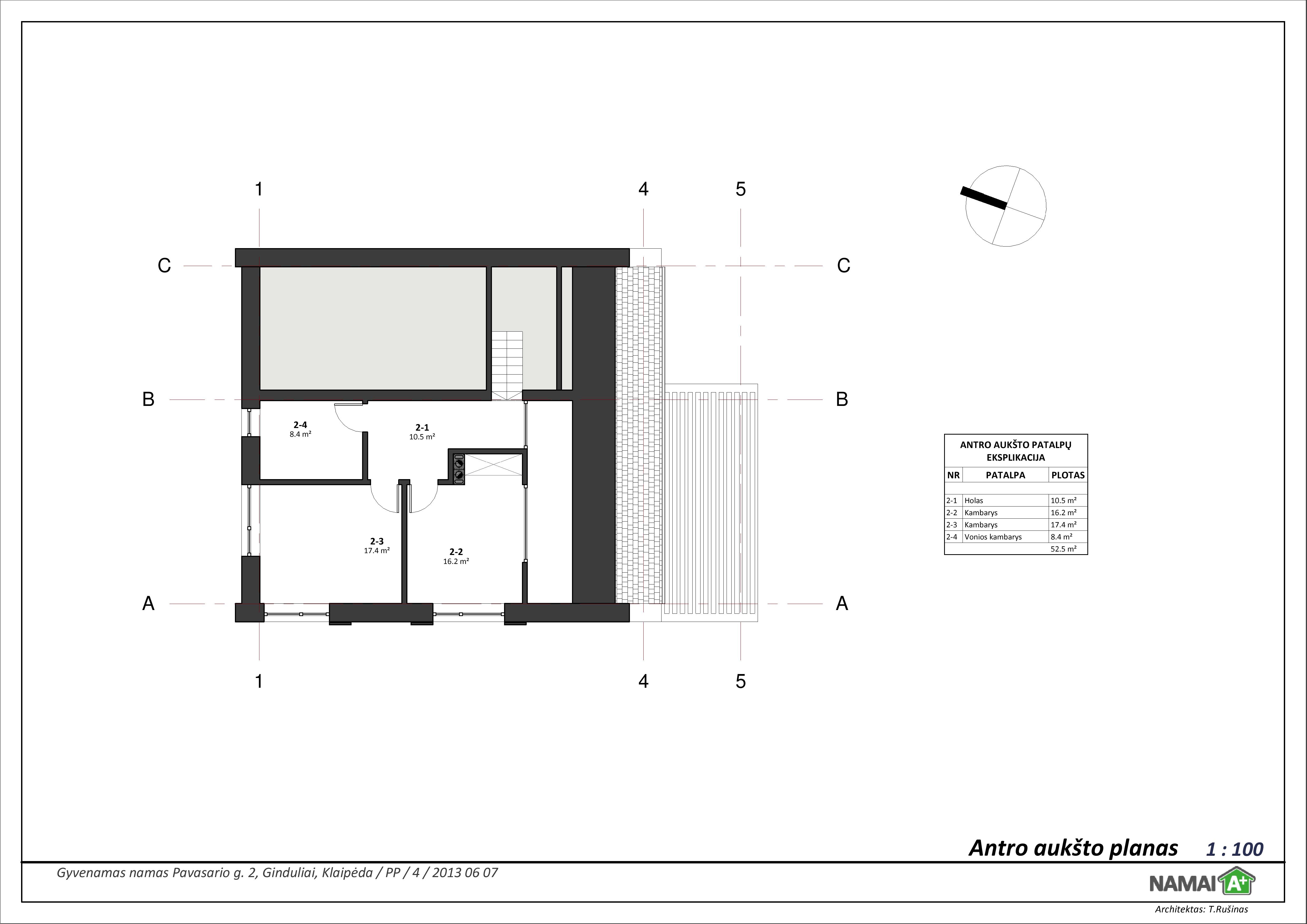

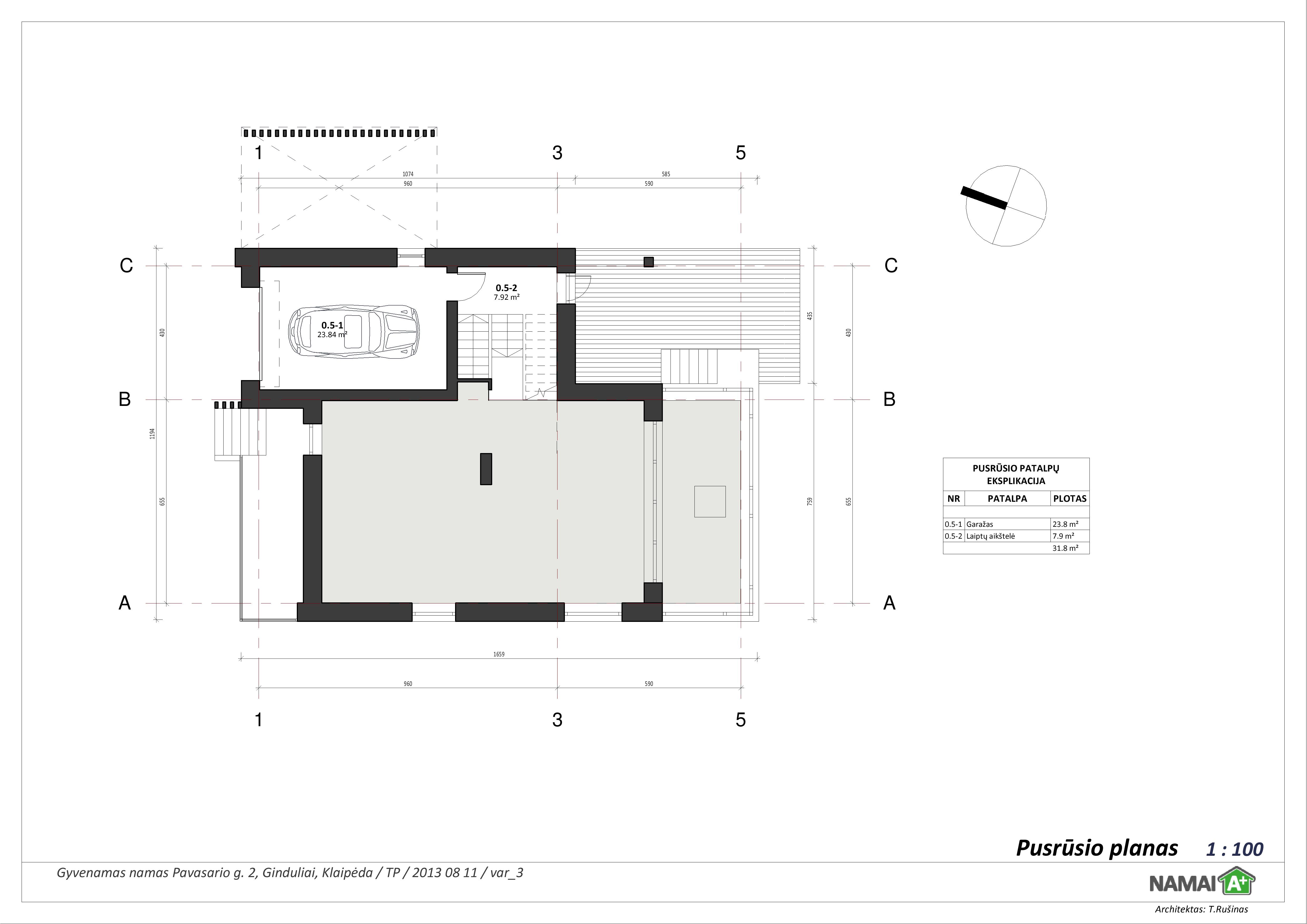

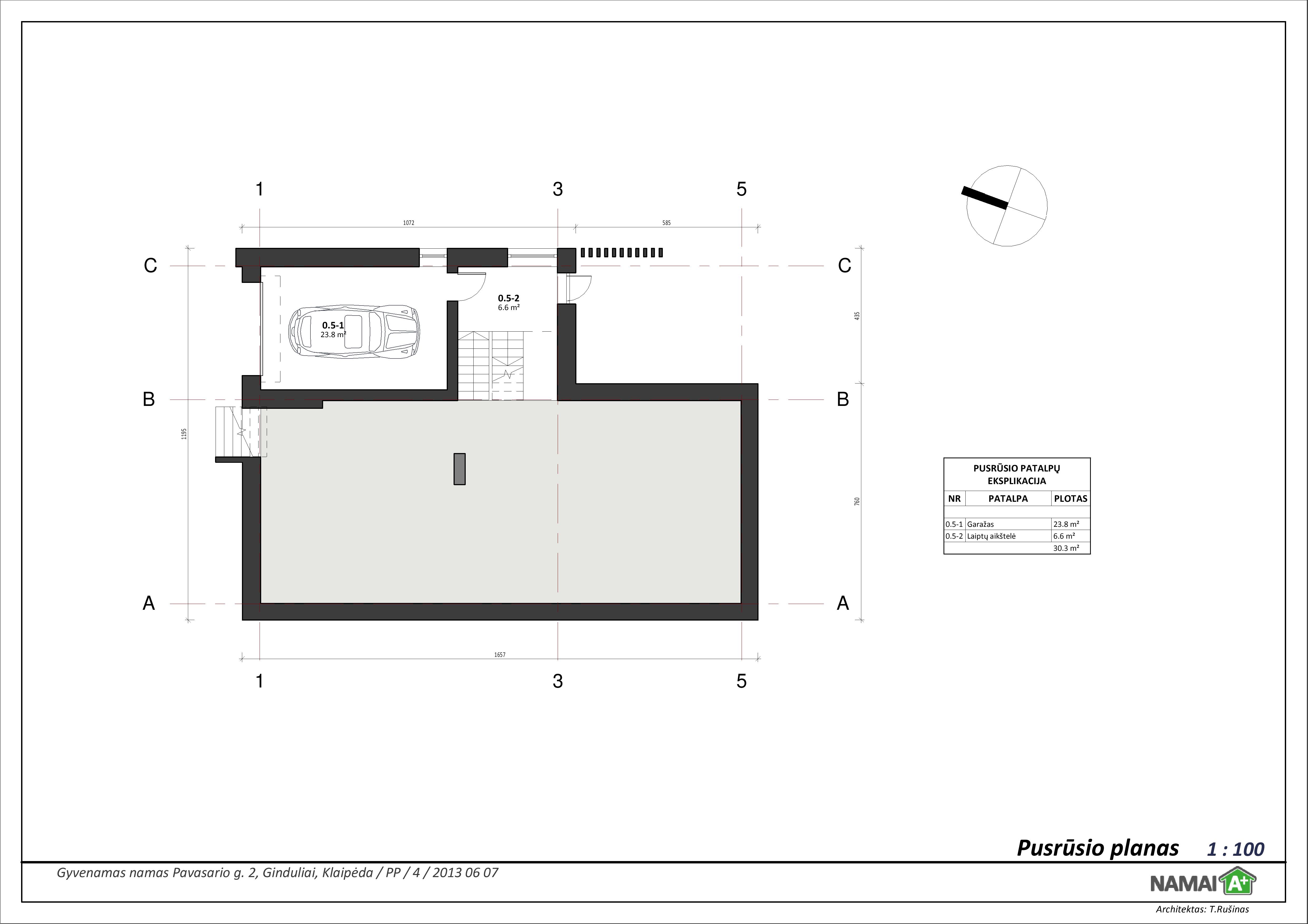

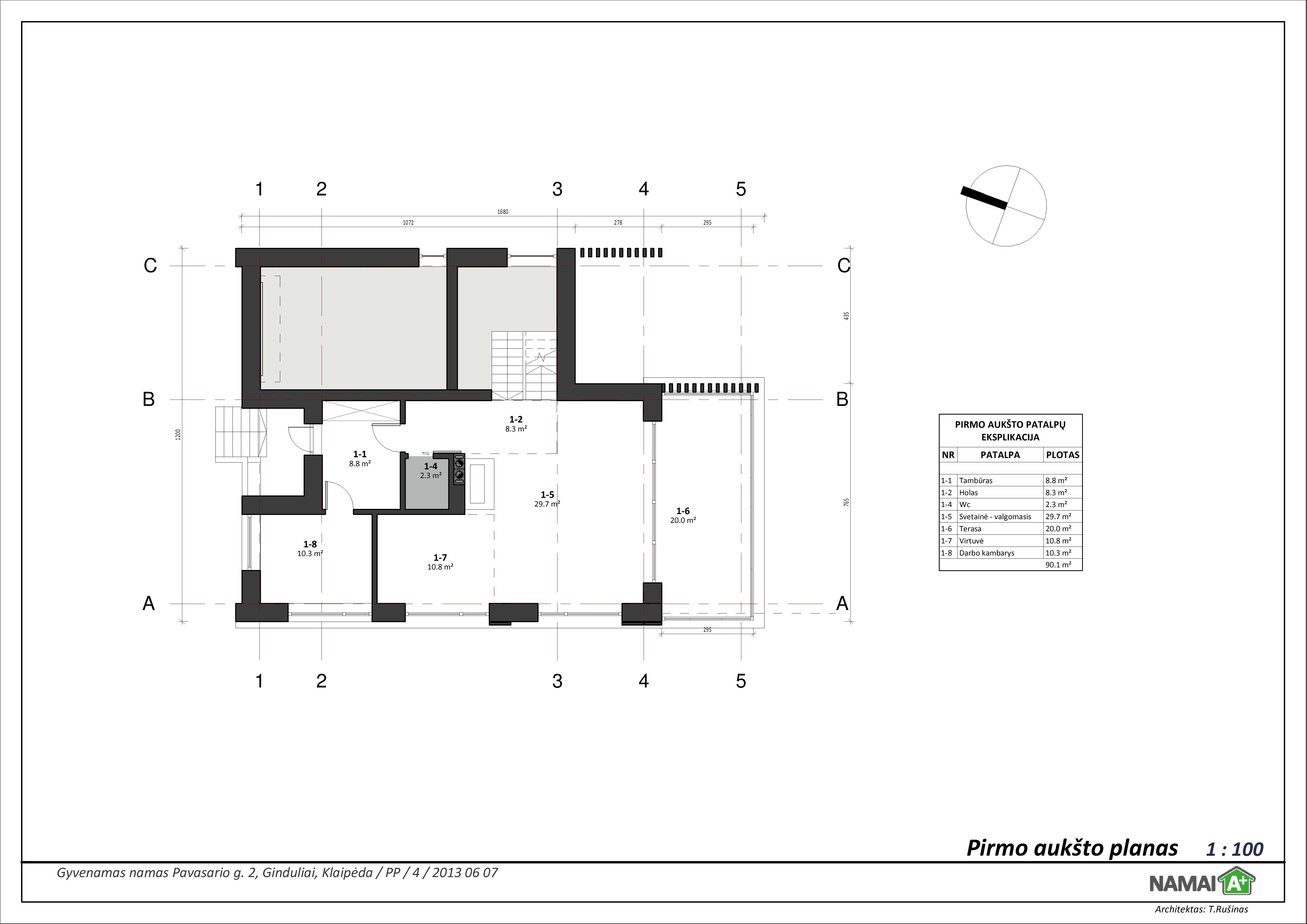

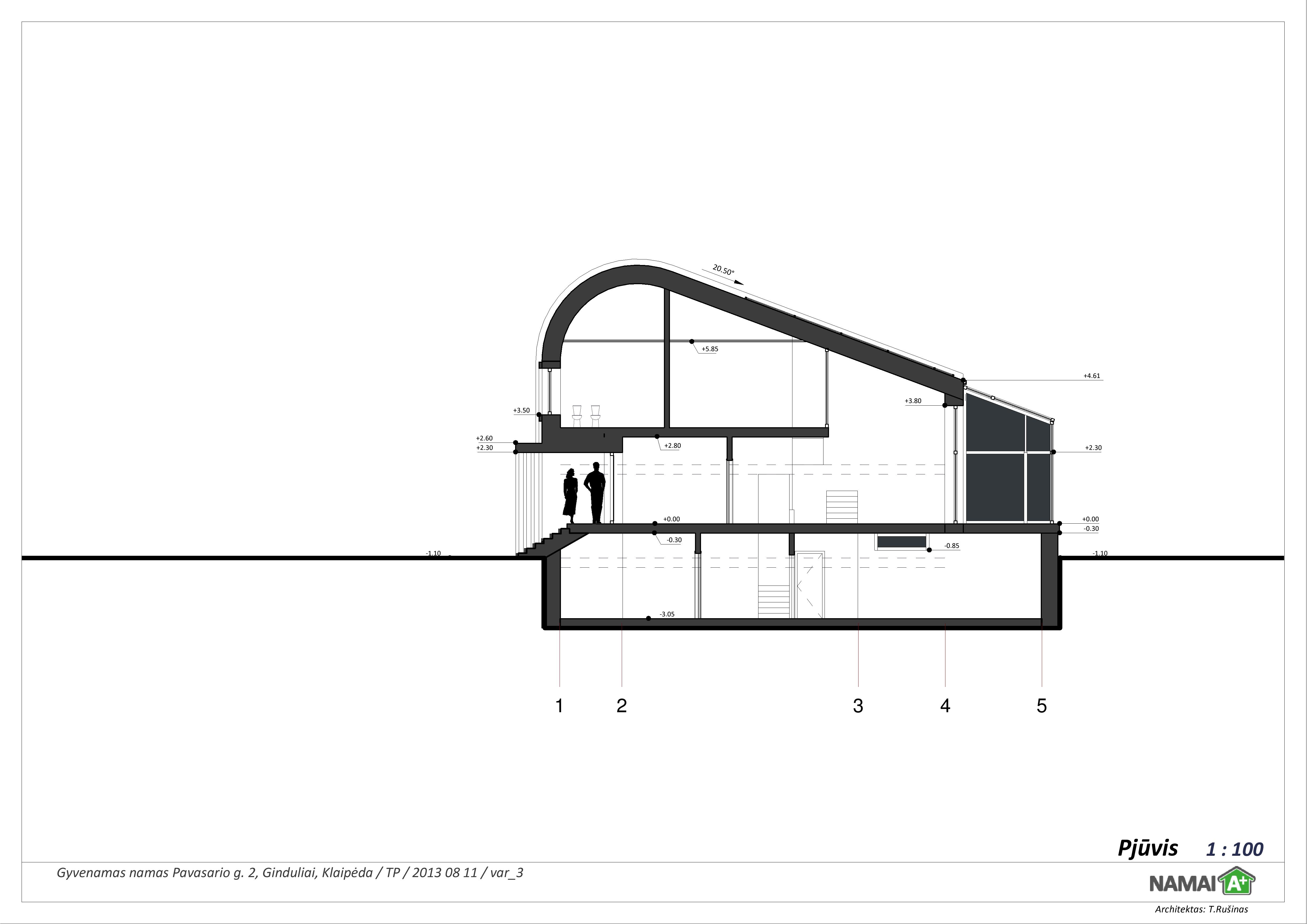

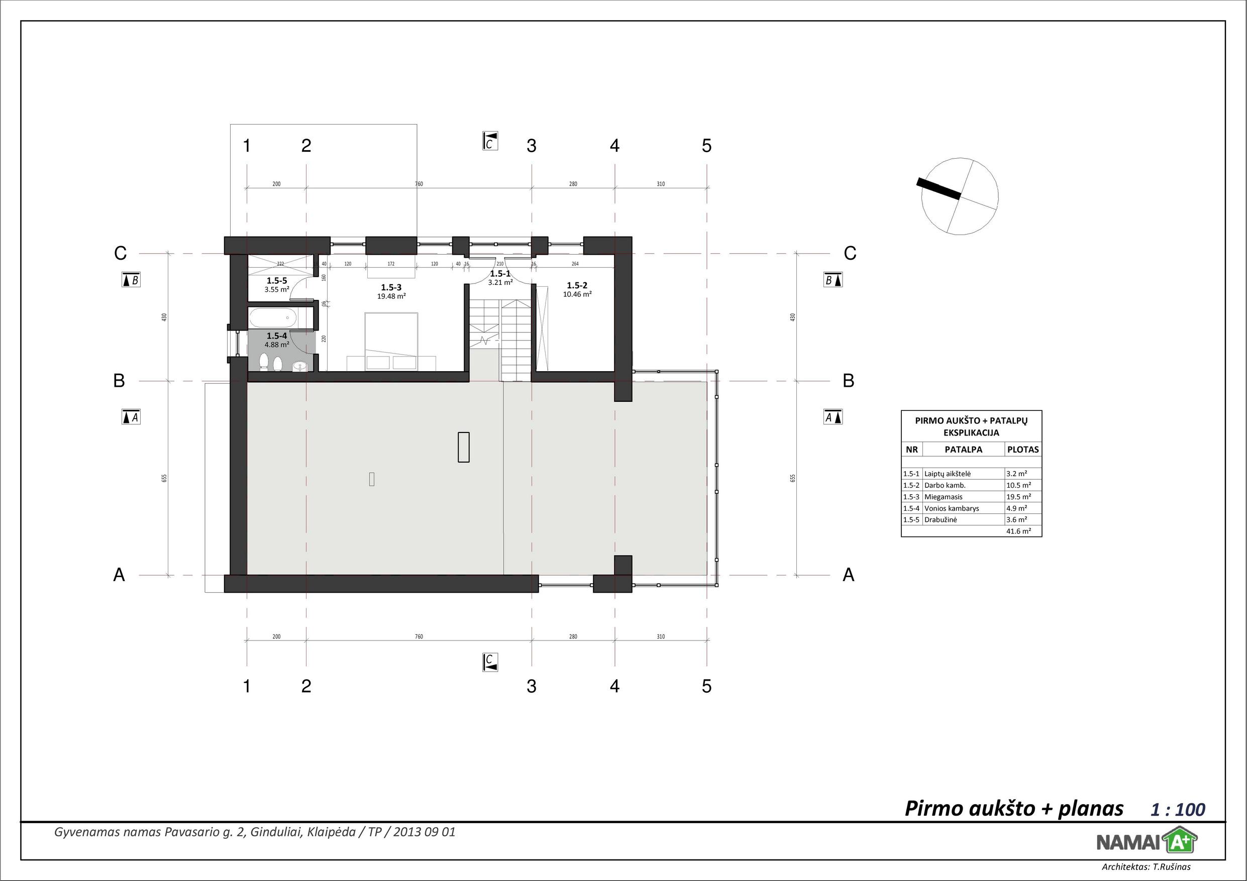

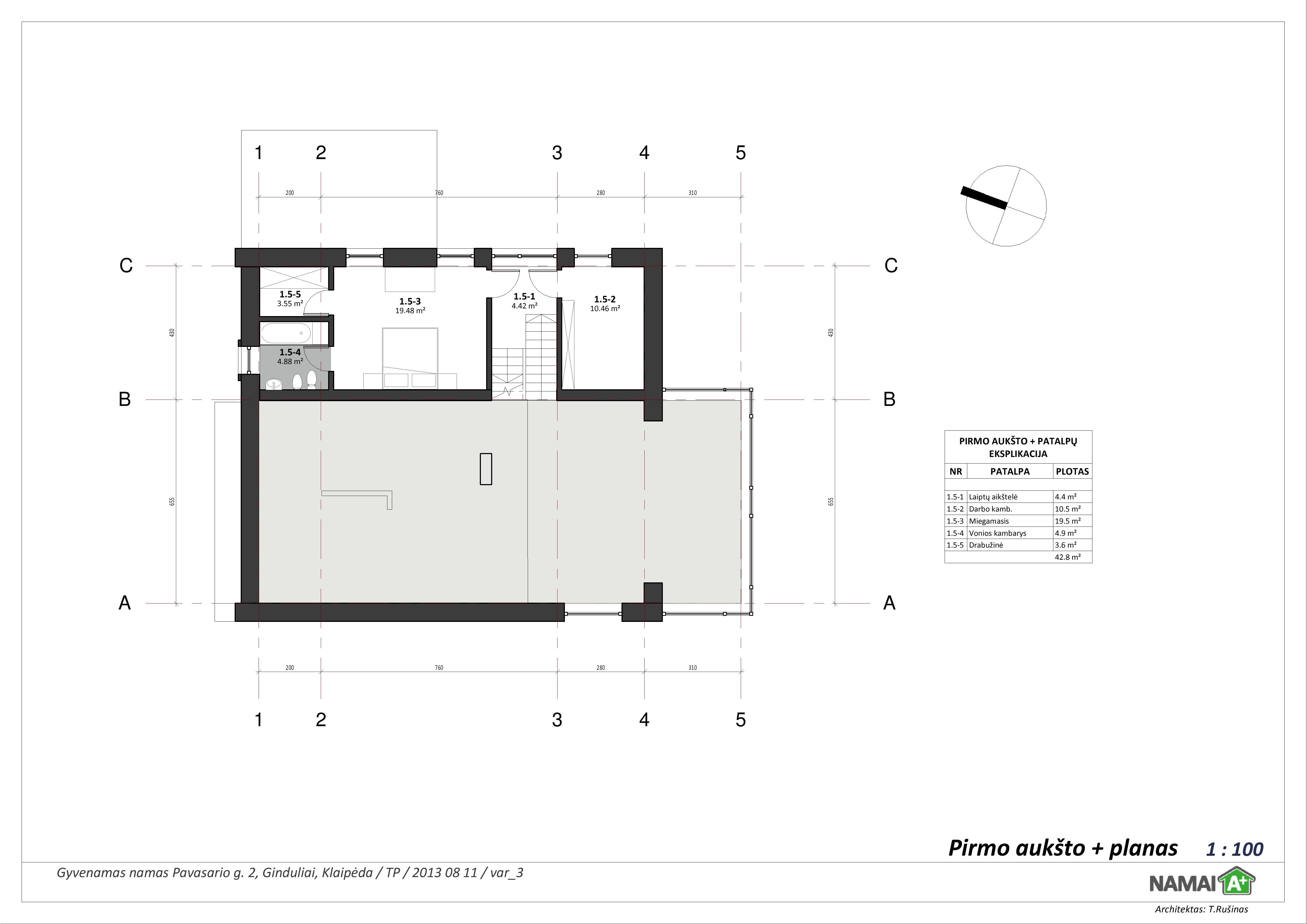

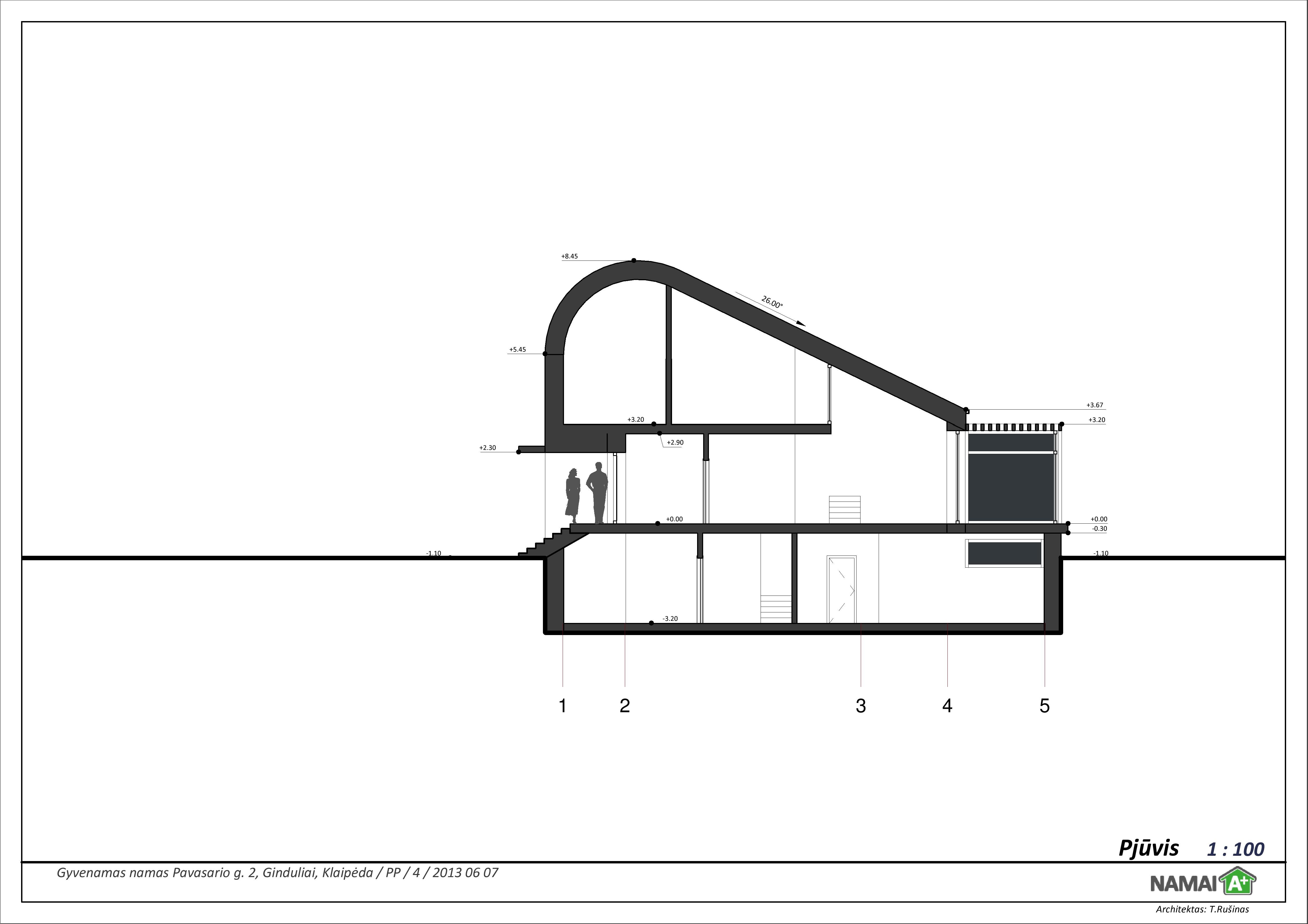

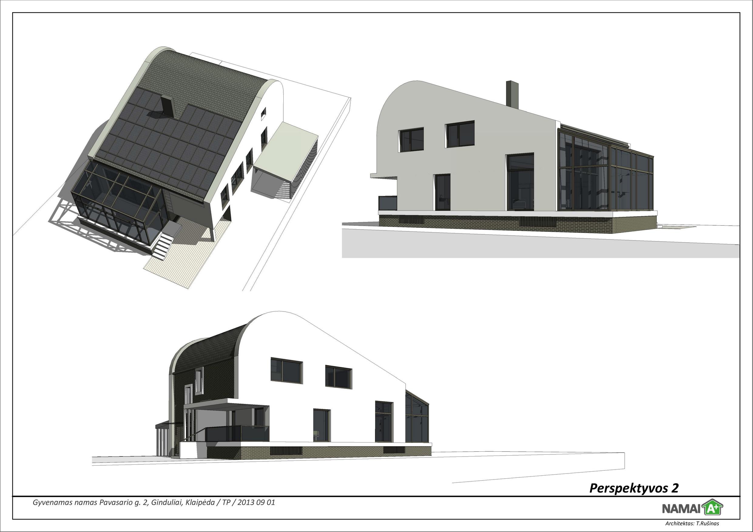

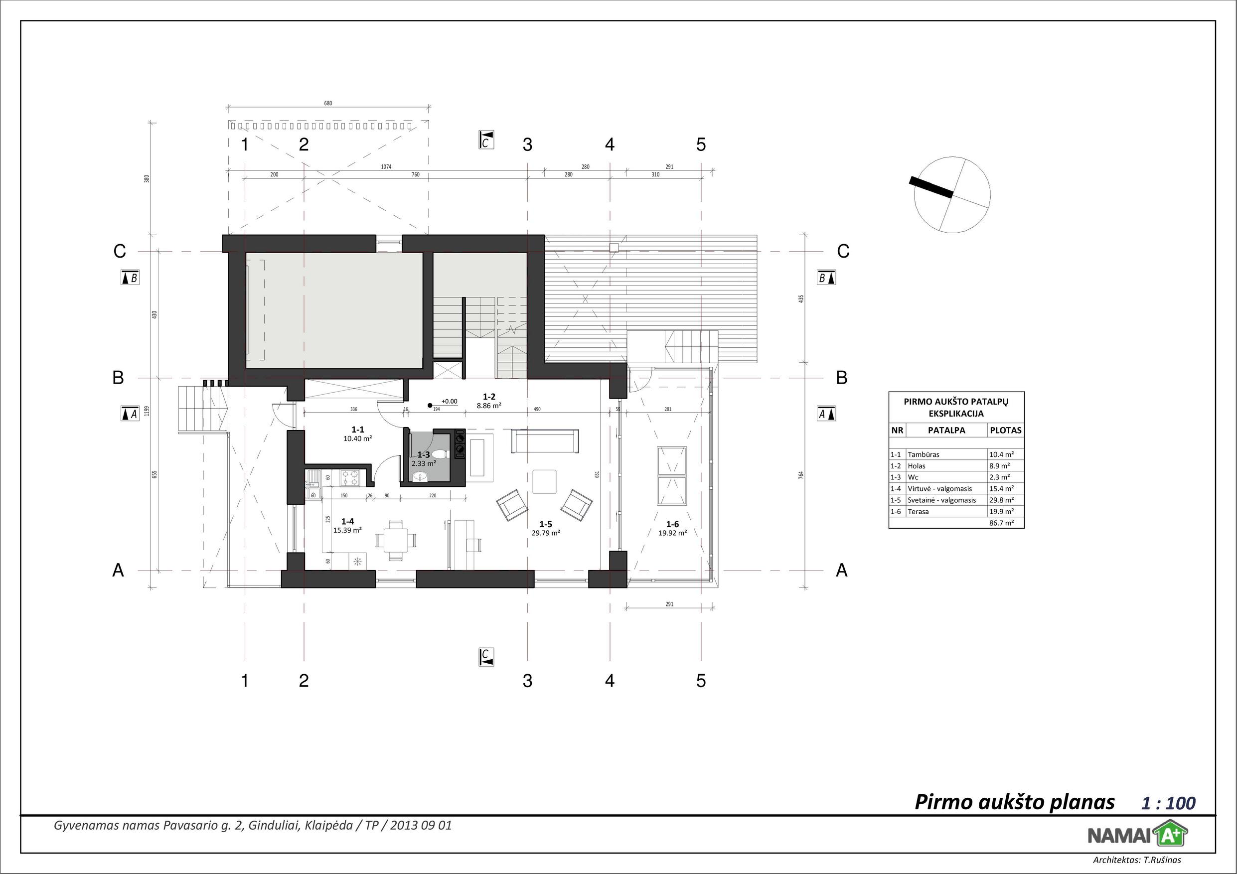

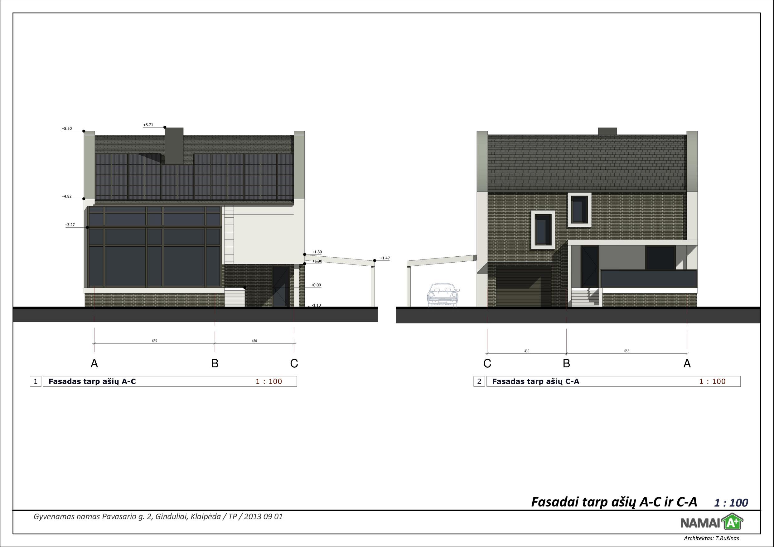

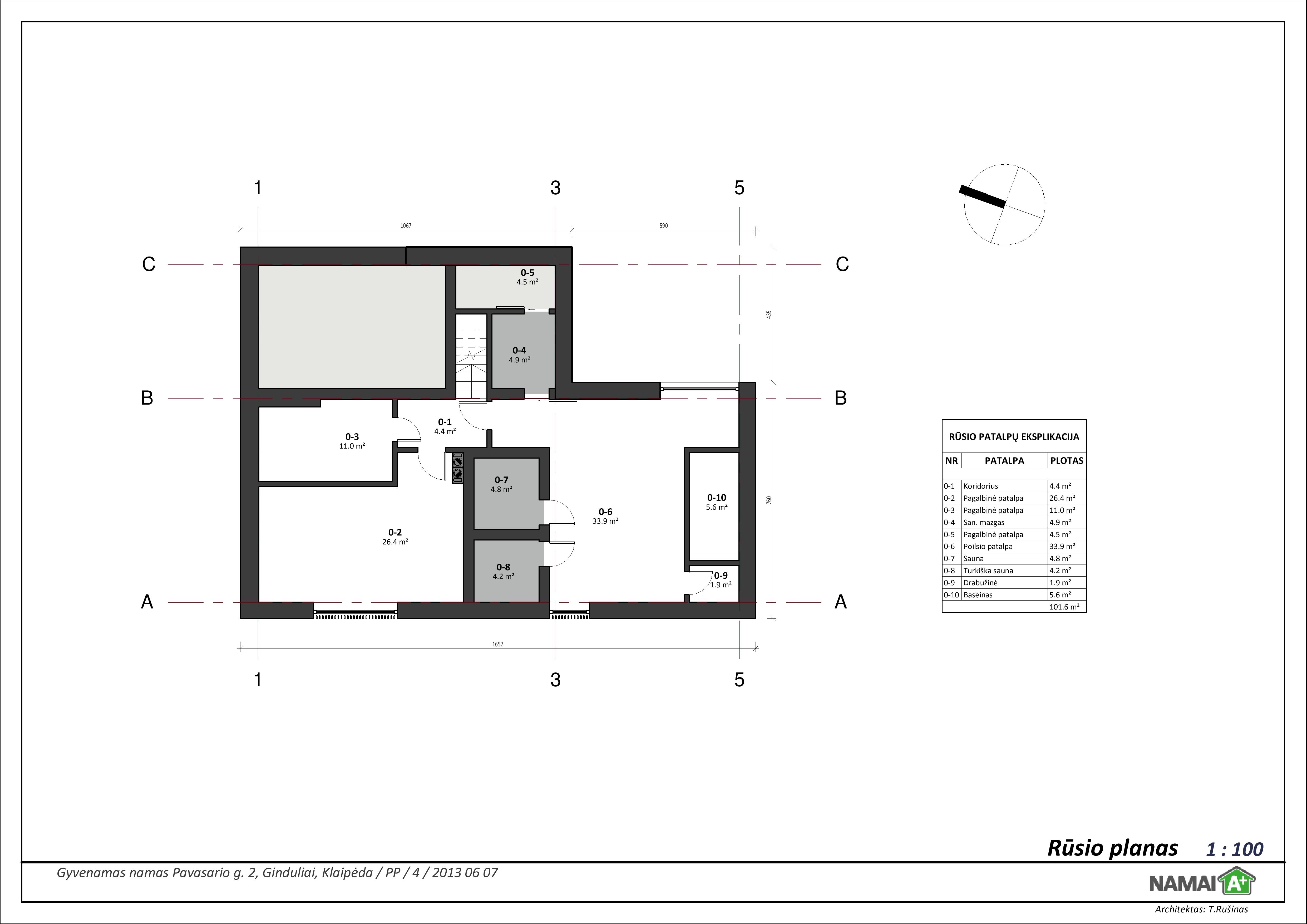

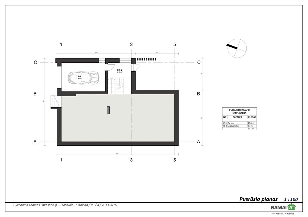

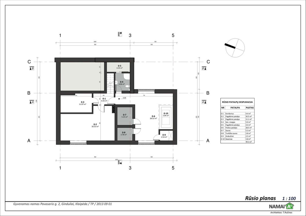

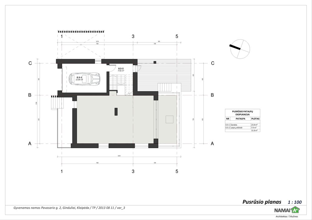

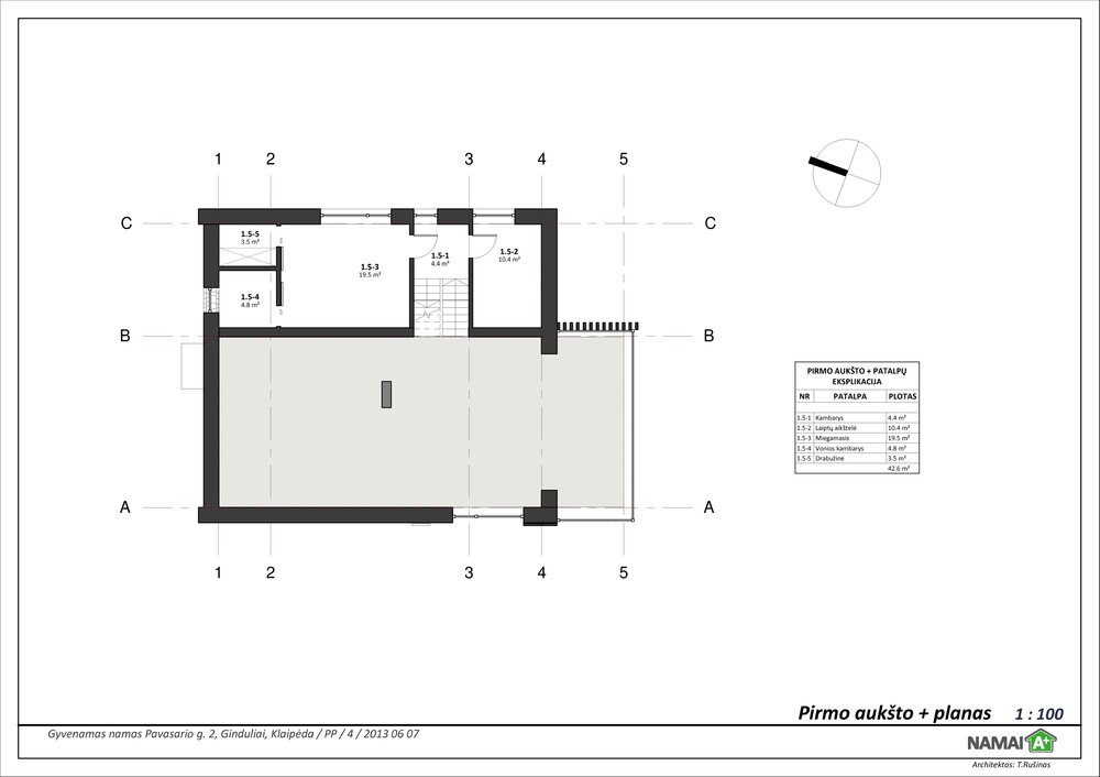

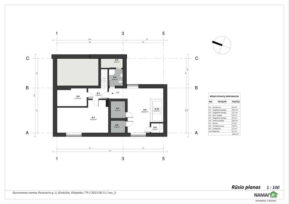

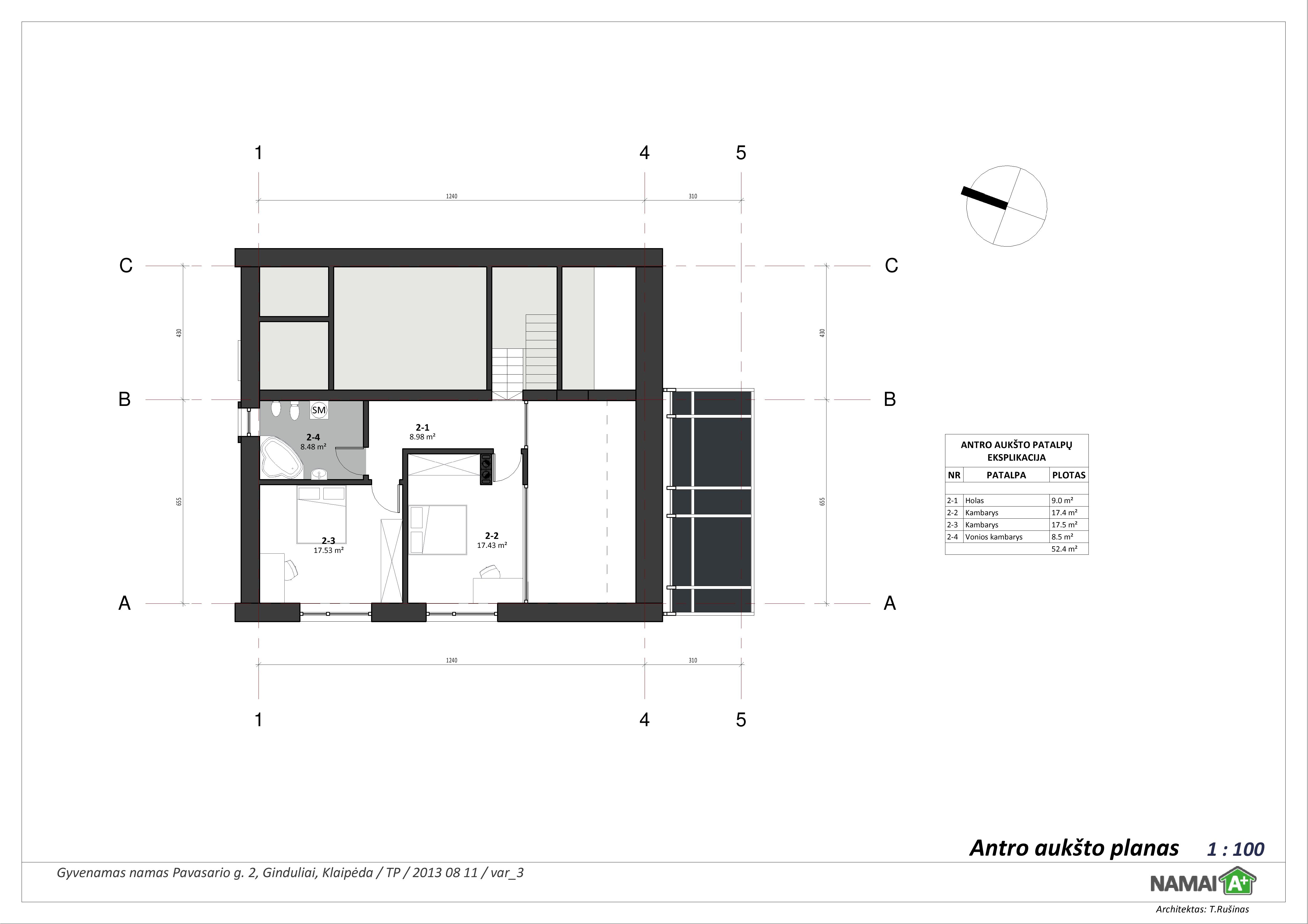

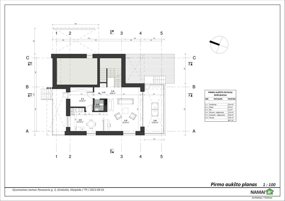

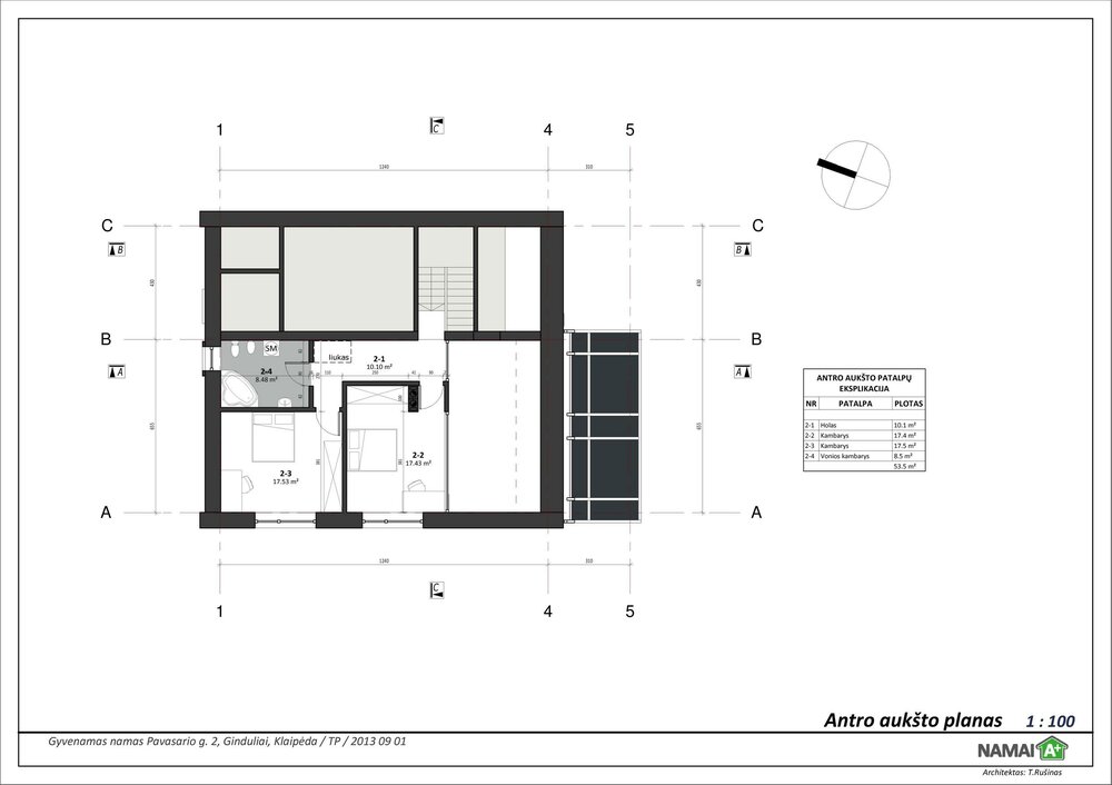

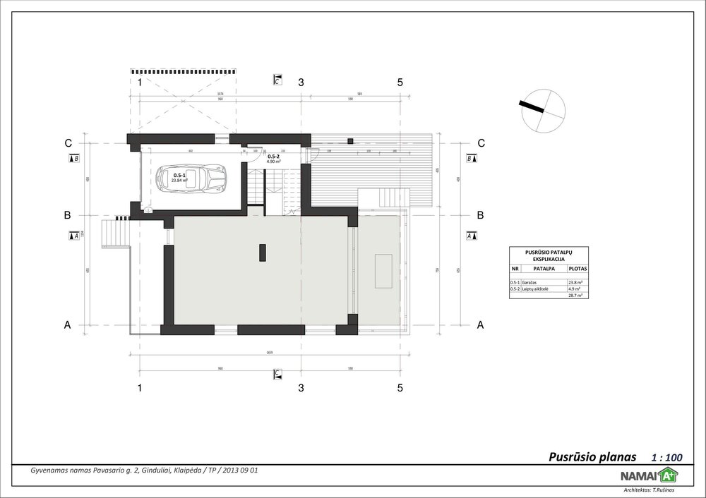

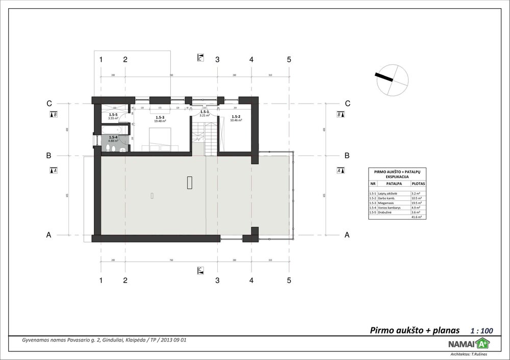

Очень медленно подходим к окончательному виду и планировке дома. Незнаю насчёт пассивности как получится. На крыше солнечные панели. Отопление тепловым насосом. Очень прошу высказать критику по этим рисункам. Именно по дизайнерским ошибкам, если такие есть. По удобству планировки. Пока построю, дети вырастут, две комнаты наверху чисто по инерции делаем. Напротив спальни небольшой кабинет. В полуподвале банька с купелью, над которой часть потолка прозрачна на террасу. Ворота с севера. Конструктив пока не считался. Буду очень признателен любому мнению о проекте.
ТС, уделите больше внимания дверям - открыванию и их расположению.
Есть места где их лучше передвинуть или изменить открывание (в другую сторону или откатные).
Например, имхо в пом. 2-4 лучше сдвинуть дверь к капитальной стене (как я понял там санузел на две спальни, а не на одну).
Внимательно посмотрите на перегородки. На мой взгляд пару выступов бы убрал и максимально упростил.

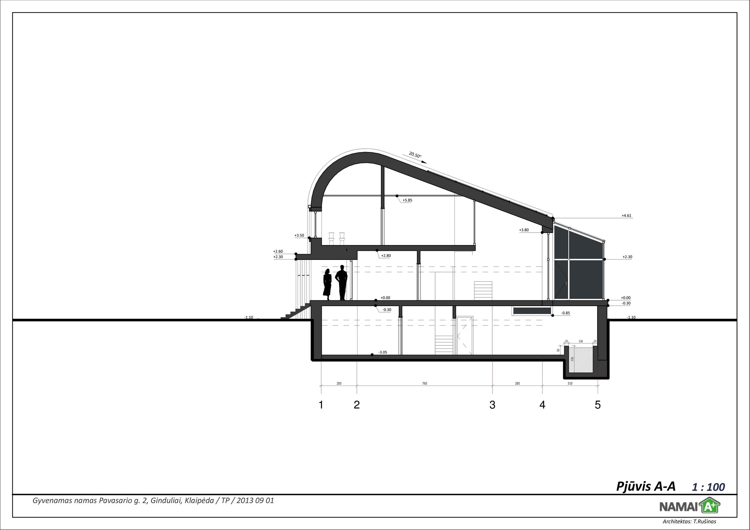

Дизайнер знает, как отводить воду:
- с более пологого участка есть лоток, а трубы водосточной нет;
- с волнообразного участка вся вода течет по стене;
- с парапетов (защитные фартуки в реальности будут выглядеть по-другому);
- с выступающих навесов.
Примыкания кровли к выступающим элементам (парапетам, трубам) будет выглядеть иначе. Исключение может быть если будет мембрана.

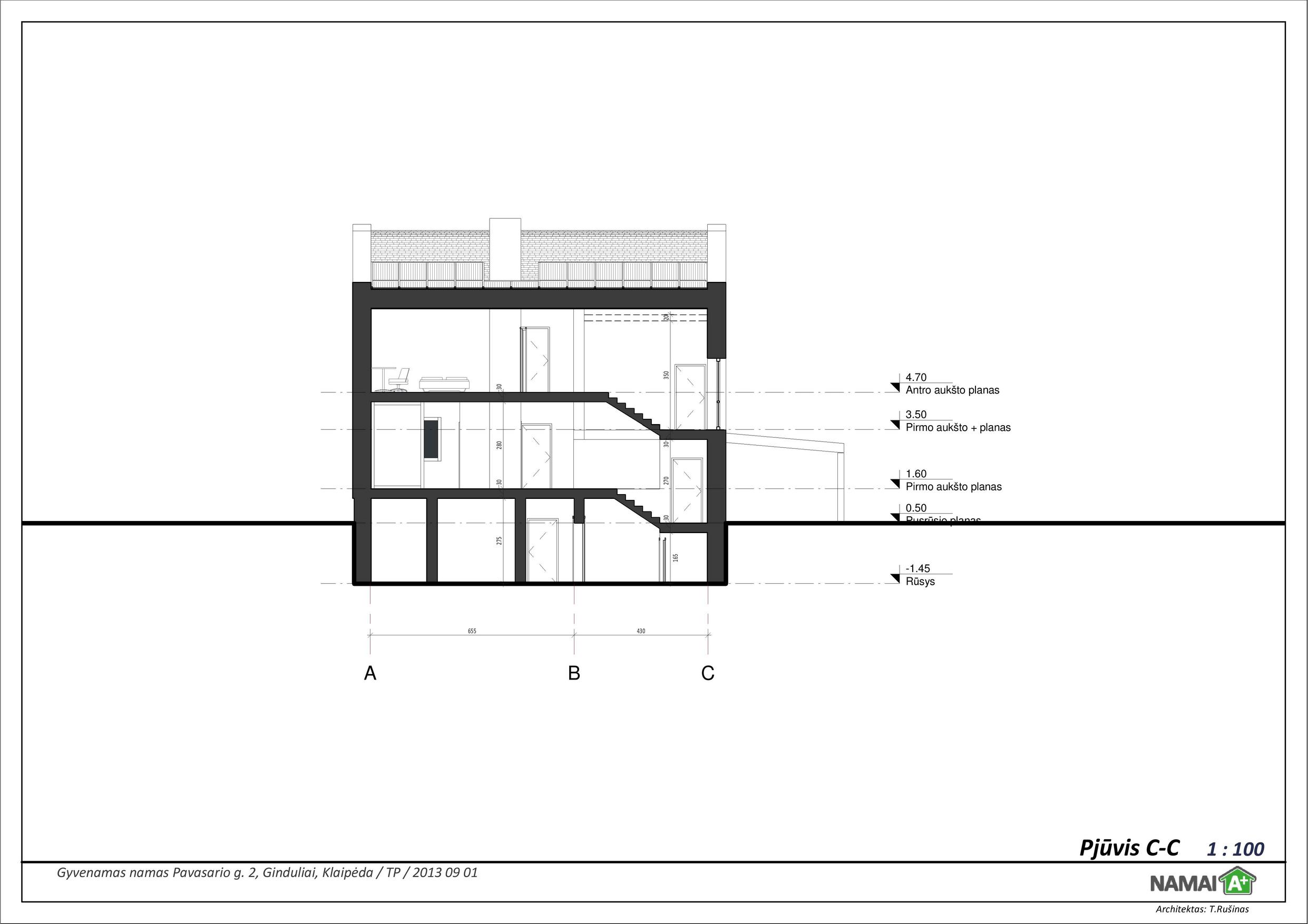

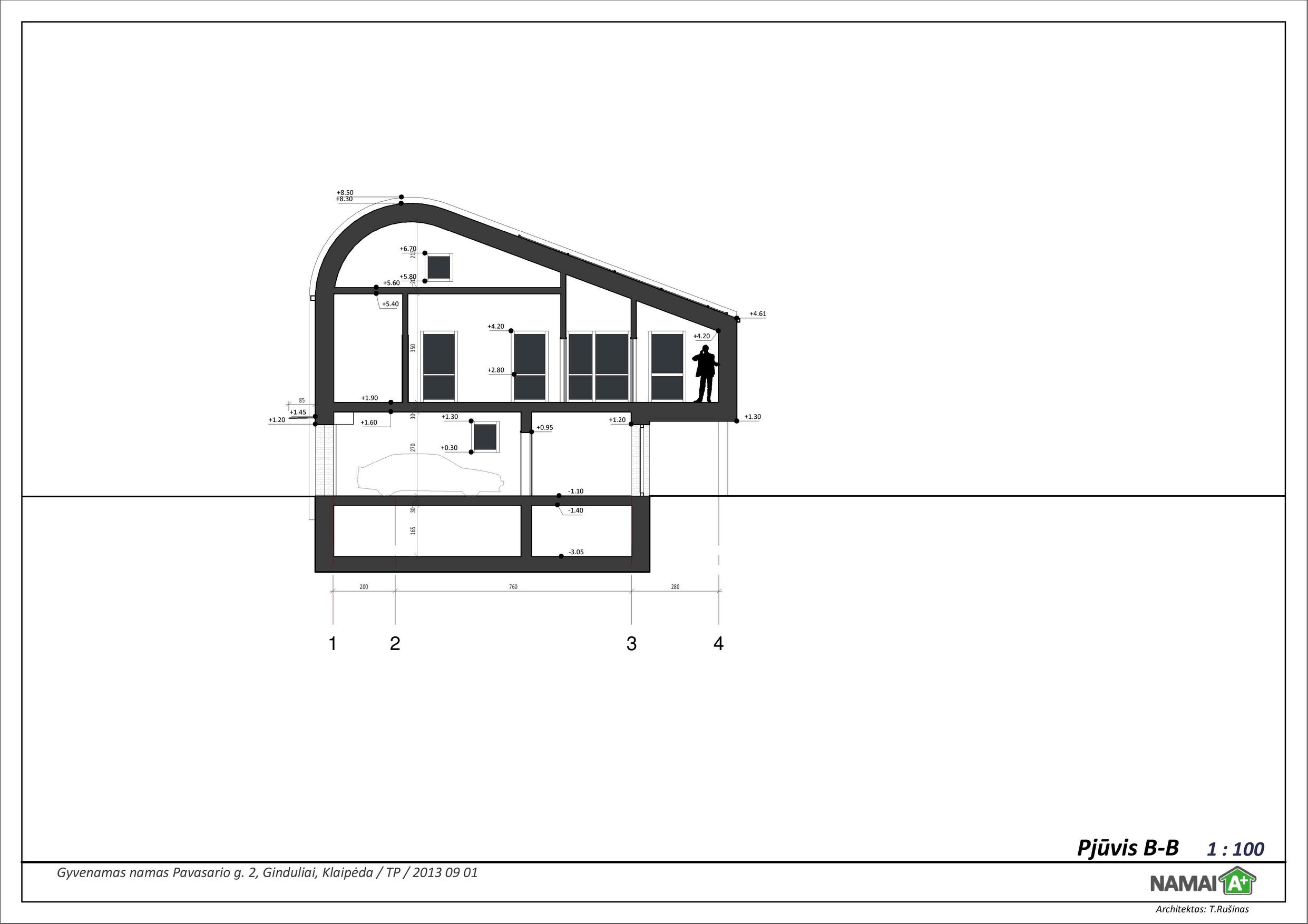

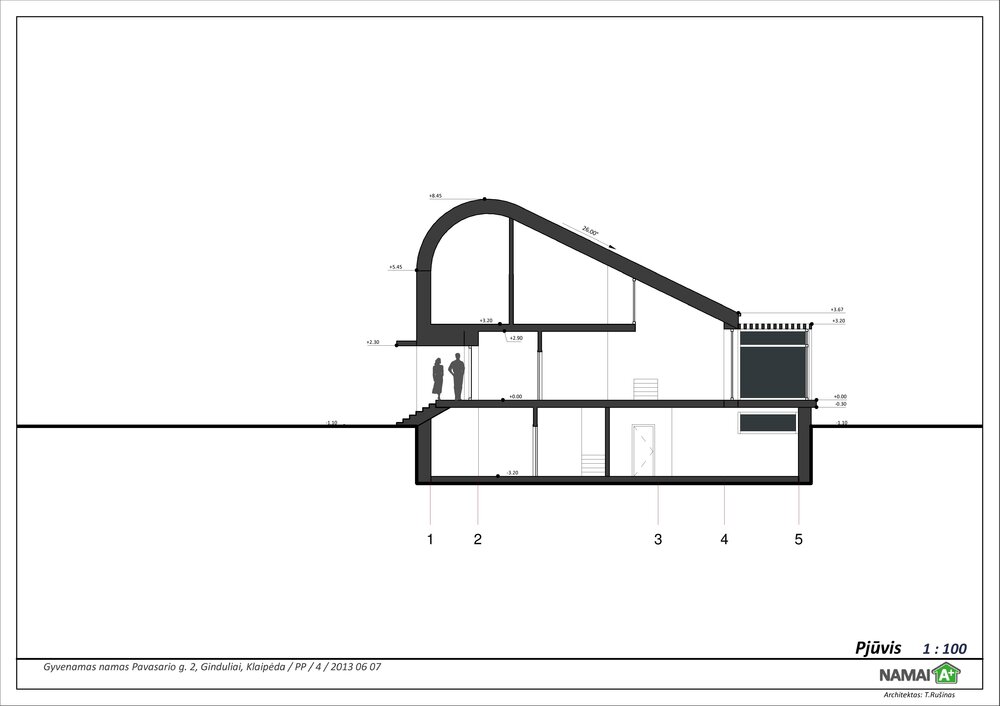

Ожидал больше отзывов и критики. По активности форумчан решил, что критиковать тут нечего и дом идеален. Поэтому дал отмашку на начало 2 этапа. Ну там конструктив, насыщение и т.д. Также пристёгиваю несколько доп картинок практически утверждённой концепции внешнего вида и планировки. Может кто ещё желает высказаться? Может какая явная несуразица видна на свежий взгляд? Буду признателен за любую критику.

Да! А я об этом и не думал. Надо проанализировать эту тему да с людьми поговорить. Но с другой стороны строить будет та-же контора, что и проектирует. Я побывал на нескольких ихних готовых объектах. Действительно, первое впечатление, что что-то не так. Но потом приглядевшись, понимаешь, что проекту всё соответствует и только окружающий ландшафт и строения смазывают впечатление. Меня напрягает высота почти в 10 метров в коньке. Не будет ли выглядеть громоздко?
По-моему, красивая лестница будет стоить очень недешево в вашем проекте.
Лестница внутри дома?
