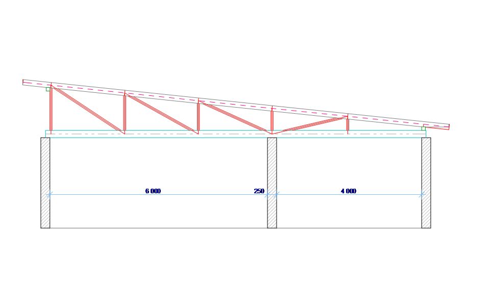

snitsar Опубліковано: 27 лютого 2015 Поділитись Опубліковано: 27 лютого 2015 Я считаю для таких размеров как у Вас, схема предложенная выше не подойдет. При пролете 6.6м нужно будет закладывать огромную балку чтобы она что либо выдержала. Плюс ее еще нагружаете крышей, так как раскосы будут упираться в перекрытие. Еще вопросик - зачем Вам передвигаться по чердаку - это будет "склад" или для обслуживания крыши? Так как это условие очень усложняет конструкцию. Я сейчас работаю над похожим по размерам домом. Планирую такую штуковину как на картинке во вложении. По расчетам дерева на всю крышу нужно будет около 6 м.куб. Это с учетом всех вспромогательных элементов обрешетки, подшивок и т.д. Но здесь про хождение по чердаку речь не идет, так как разница высот всего 1м 1 Посилання на коментар Поділитися на інших сайтах More sharing options...
LEON5 Опубліковано: 27 лютого 2015 Поділитись Опубліковано: 27 лютого 2015 Я считаю для таких размеров как у Вас, схема предложенная выше не подойдет. При пролете 6.6м нужно будет закладывать огромную балку чтобы она что либо выдержала. Плюс ее еще нагружаете крышей, так как раскосы будут упираться в перекрытие. Еще вопросик - зачем Вам передвигаться по чердаку - это будет "склад" или для обслуживания крыши? Так как это условие очень усложняет конструкцию. Я сейчас работаю над похожим по размерам домом. Планирую такую штуковину как на картинке во вложении. По расчетам дерева на всю крышу нужно будет около 6 м.куб. Это с учетом всех вспромогательных элементов обрешетки, подшивок и т.д. Но здесь про хождение по чердаку речь не идет, так как разница высот всего 1м Добрый день. Спасибо за отзыв. Пространство необходимо для свободного прохода и складирования остатков деловой древесины, труб и других полезных, но не всегда нужных вещей.Может в конструкции предусмотреть прогон и стойки с опорой на внутреннею несущую стену? С уважением, Леонид. Посилання на коментар Поділитися на інших сайтах More sharing options...

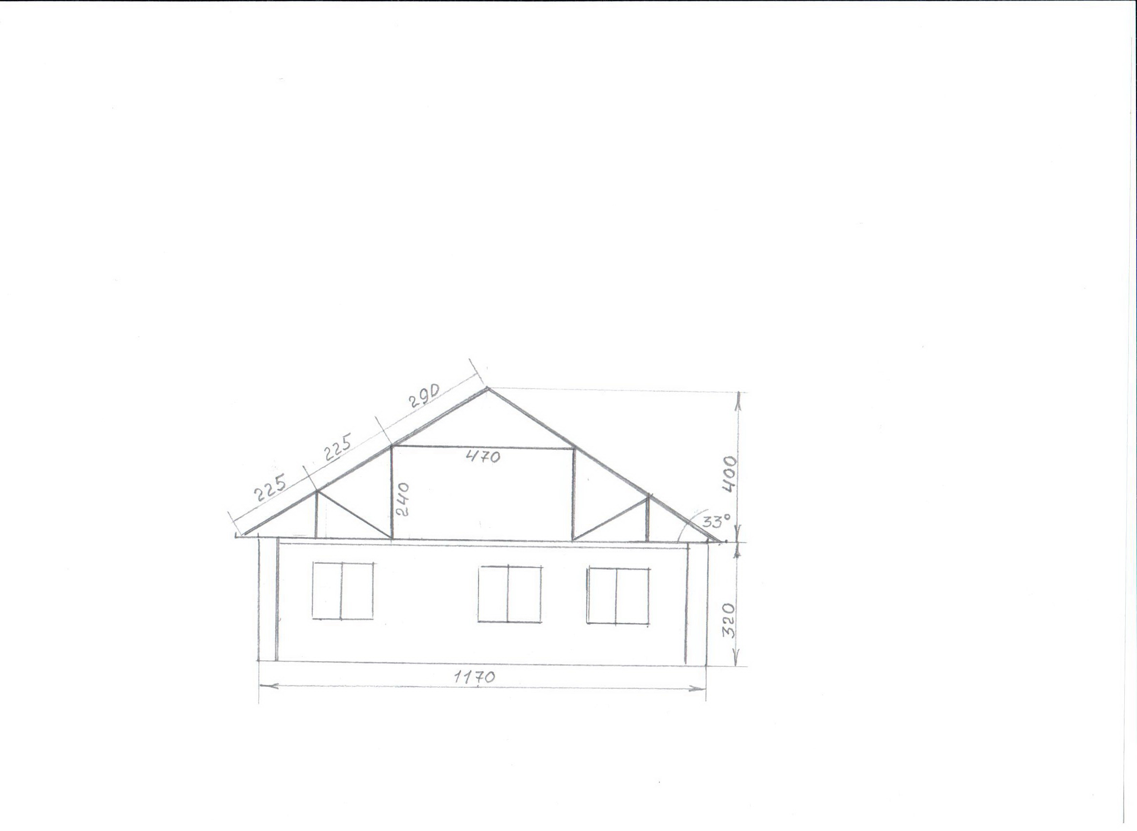

LEON5 Опубліковано: 2 березня 2015 Поділитись Опубліковано: 2 березня 2015 Добрый день. Предварительно эскиз. Посилання на коментар Поділитися на інших сайтах More sharing options...
snitsar Опубліковано: 2 березня 2015 Поділитись Опубліковано: 2 березня 2015 Леонид, Вы не рассматриваете вариант перекрытия из ж/б плит? Это бы убрало все проблемы с крышей и нагрузкой на перекрытие. По этой схеме, что Вы выложили, все также остается проблема большой нагрузки на перекрытие. 1 Посилання на коментар Поділитися на інших сайтах More sharing options...
