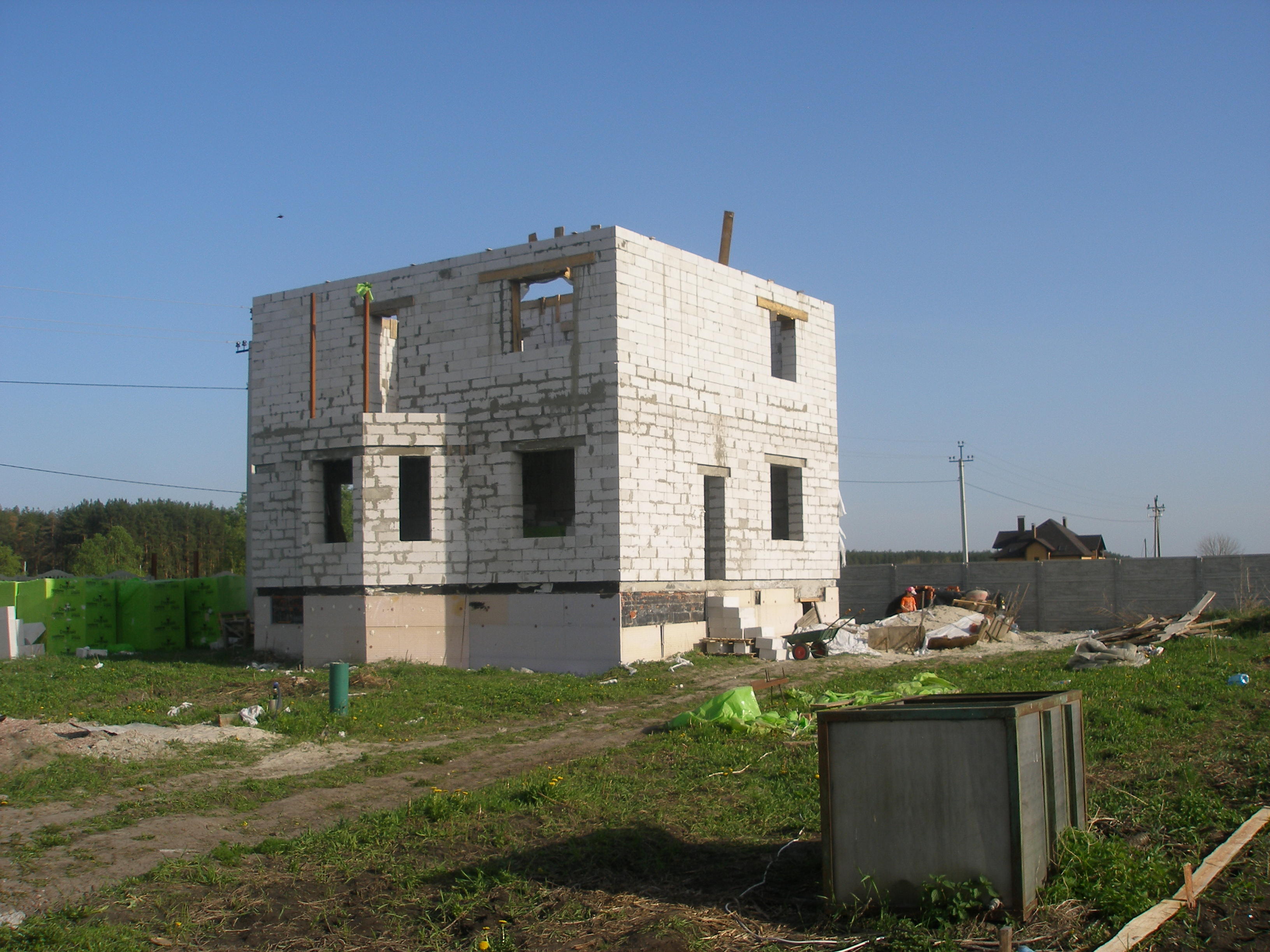

MarVic Опубліковано: 21 травня 2013 Поділитись Опубліковано: 21 травня 2013 Ув. специалисты. Подскажите,плиз,не много ли саморезов и других креплений посчитали нам строители для нашей крыши? Высота в коньке 2,65м, коробка примерно 9*9.Что-то мы засомневались в адекватном количестве:fool:. Привожу список: Скобы кровельные (Ø 8, L – 400мм) – 50шт Саморезы: 95й – 5000шт 55й – 4500шт Гвозди: 200й – 20кг 70й – 20кг Скобы Степлерные (11,3х10мм) – 15пач Шпильки (Ø12) – 8м.п + гайки; шайбы – 50 шт каждых И перечень дерева для нашей крыши: Брус: 150х50 (4,5 м) – 108 шт 150х100 (4,5 м) – 37 шт 100х100 (4,5 м) – 30 шт Доска: 120х25 (4,5 м) – 300шт Рейка: 50х25 (4,5 м) – 115шт Хочется спать спокойно((( Посилання на коментар Поділитися на інших сайтах More sharing options...

MarVic Опубліковано: 21 травня 2013 Автор Поділитись Опубліковано: 21 травня 2013 Ну и для начала, может лучше увидеть конструкцию кровли. Тааа,это как раз сложно,не доступен файл...Там полувальмовая,с фронтонами на фасаде.фото коробки сейчас вставлю,если поможет... Посилання на коментар Поділитися на інших сайтах More sharing options...
MarVic Опубліковано: 21 травня 2013 Автор Поділитись Опубліковано: 21 травня 2013 А вот и коробка... Посилання на коментар Поділитися на інших сайтах More sharing options...

MarVic Опубліковано: 22 травня 2013 Автор Поділитись Опубліковано: 22 травня 2013 Все же необходим план кровли А такая картинка не сильно прояснит ситуацию? Накрываем дом и гараж.Пока без террасы и крыльца(а может и сюда запас сделали)...Ну,и еще пол черновой по балкам на чердаке... Посилання на коментар Поділитися на інших сайтах More sharing options...
Игореха Опубліковано: 22 травня 2013 Поділитись Опубліковано: 22 травня 2013 Купили (бригада) все-таки 10 пач.А саморезов все равно 5000 шт,правда не 95-х, а 90-х... Ппц... Интересно,а магазины принимают запакованные упаковки, с чеком? Или,да ну его...В общей сложности креплений вышло на сумму чуть более 3000 грн... Ну если саморезы для обрешетки, то это вполне может быть близко к оригиналу. Какое кровельное покрытие у вас будет и какой пирог в итоге? Контррейка 25*50 тонковата даже при большом угле. Добавлено через 3 минуты А такая картинка не сильно прояснит ситуацию? Накрываем дом и гараж.Пока без террасы и крыльца(а может и сюда запас сделали)...Ну,и еще пол черновой по балкам на чердаке... Картинка микроскопическая:D Но судя по всему, у вас почти классическая двускатка. ППС С учетом картинки, если можно так назвать, и если 90-е саморезы для обрешетки по 2 штуки на узел, то максимум - 2000 штук. Тогда куда идет столько гвоздей? Дурят по крупному! Или пусть распишут, какие узлы и чем они собираются крепить. 1 Посилання на коментар Поділитися на інших сайтах More sharing options...
MarVic Опубліковано: 22 травня 2013 Автор Поділитись Опубліковано: 22 травня 2013 Картинка микроскопическая Та да...,блиннн.Ну,шо маємо,те маємо... Полувальмовая,так кажется называется.С небольшими скосами над фронтонами. И еще эркер есть... Добавлено через 5 минут Какое кровельное покрытие у вас будет и какой пирог в итоге? Покрытие м/ч (производителя вот как раз выбираем),матовая,0,5. Скаты не утеплены( не жилой чердак),СДМ Стротекс 1300 (предполагаем когда-нибудь может и поживем на чердачке:D). Т.е. стропила,обрешетка,СДМ,контробрешетка,м/ч.Так? (это я больше для себя) Посилання на коментар Поділитися на інших сайтах More sharing options...
