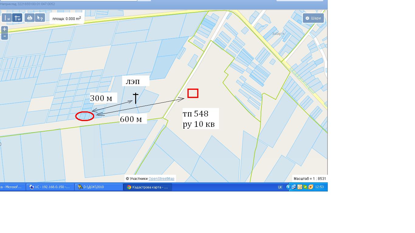

maygoor Опубліковано: 28 травня 2013 Автор Поділитись Опубліковано: 28 травня 2013 Дали список документов для подачи в РЭС для получения ТУ. Заяву и опитувальний лист, я так понимаю нужно писать непосредственно в РЭС... Ситуационный план - можно из интернета в свободной форме картинку дать? Я вот такую сделал картинку Копія док-ту, отриманого в установленному порядку на проектно-вишукувальні роботи на певній ділянці Это что такое??? Я так понимаю где-то в сельсовете получать надо? Для физ.лиц Копии документов на право собственности - понятно... Копии паспорта и кода - тоже понятно Посилання на коментар Поділитися на інших сайтах More sharing options...

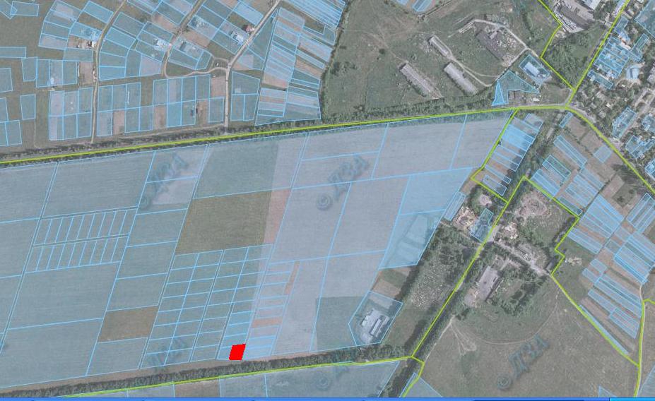

Pasha Опубліковано: 31 травня 2013 Поділитись Опубліковано: 31 травня 2013 даже если в 200000 грн. впишемся, то нормально... спасибо за пожелания и за ссылку, щас буду ее курить п.с. вопрос на счет подачи доков для ТУ - геодезия нужна? у меня там поле... никаких построек, кабелей нет и не было... Мы тоже в чистом поле. Геодезию не делали. Был ген.план массива. Но у нас по полю шла линия 10кВ и мы от нее стреляли когда тянули опоры для 0,4. Если у вас совсем чистое поле то боюсь что без геодезистов не обойдетесь. Не жалейте на это, чтобы потом опоры не переставлять в будущем! Посилання на коментар Поділитися на інших сайтах More sharing options...
maygoor Опубліковано: 31 травня 2013 Автор Поділитись Опубліковано: 31 травня 2013 Мы тоже в чистом поле. Геодезию не делали. Был ген.план массива. Но у нас по полю шла линия 10кВ и мы от нее стреляли когда тянули опоры для 0,4. Если у вас совсем чистое поле то боюсь что без геодезистов не обойдетесь. Не жалейте на это, чтобы потом опоры не переставлять в будущем! ага... тогда по геодезии не ясно. делают ведь геодезию участка, а опоры ставят вне участка... или мне геодезию всего поля нужно делать? Посилання на коментар Поділитися на інших сайтах More sharing options...

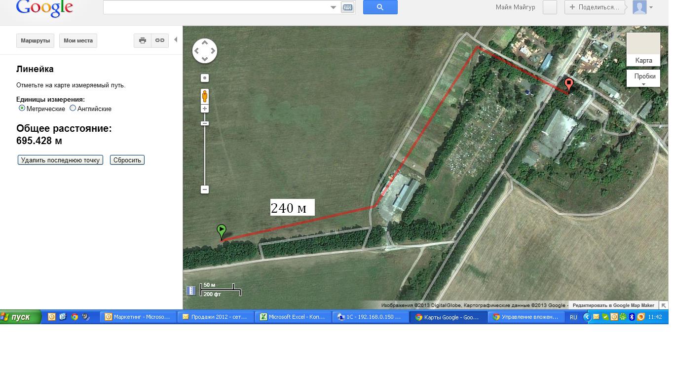

maygoor Опубліковано: 31 травня 2013 Автор Поділитись Опубліковано: 31 травня 2013 У топикстартера ситуация, что то сельской ТП расстояние 600 метров. Я бы в его случае подумал кинуть просто 0,4 хорошим СИПом и не ставить ТП вообще. Если конечто есть свободные мощностя на этой ТП и адекватная цена получения этих мощностей. Добавлено через 1 минуту Я не думаю что всего поля, как минимум вынести точки поворотов и улиц, чтобы было понятно как опоры ставить. схемка на всякий случай уточнение: 240 м. до ближайшей ЛЭП. 700 метров с поворотами до сельской ТП Посилання на коментар Поділитися на інших сайтах More sharing options...
Pasha Опубліковано: 31 травня 2013 Поділитись Опубліковано: 31 травня 2013 я над этим как раз и подумываю.... но в рэсе сказали что 600 метров многовато - потери большие. в то же время позвонил своему товарищу. который раньше занимал должность в киевэнэрго - тот говорит что то все фигня, вопрос решаемый. У нас длинна линии от ТП до самого дальнего потребителя чуть меньше 500 метров. Никаких проблем. Взять нормальный качественный СИП хорошего производителя (например настоящий одессакабель) с хорошим сечением. Посилання на коментар Поділитися на інших сайтах More sharing options...
