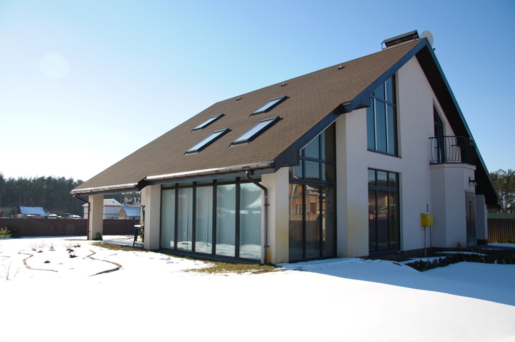

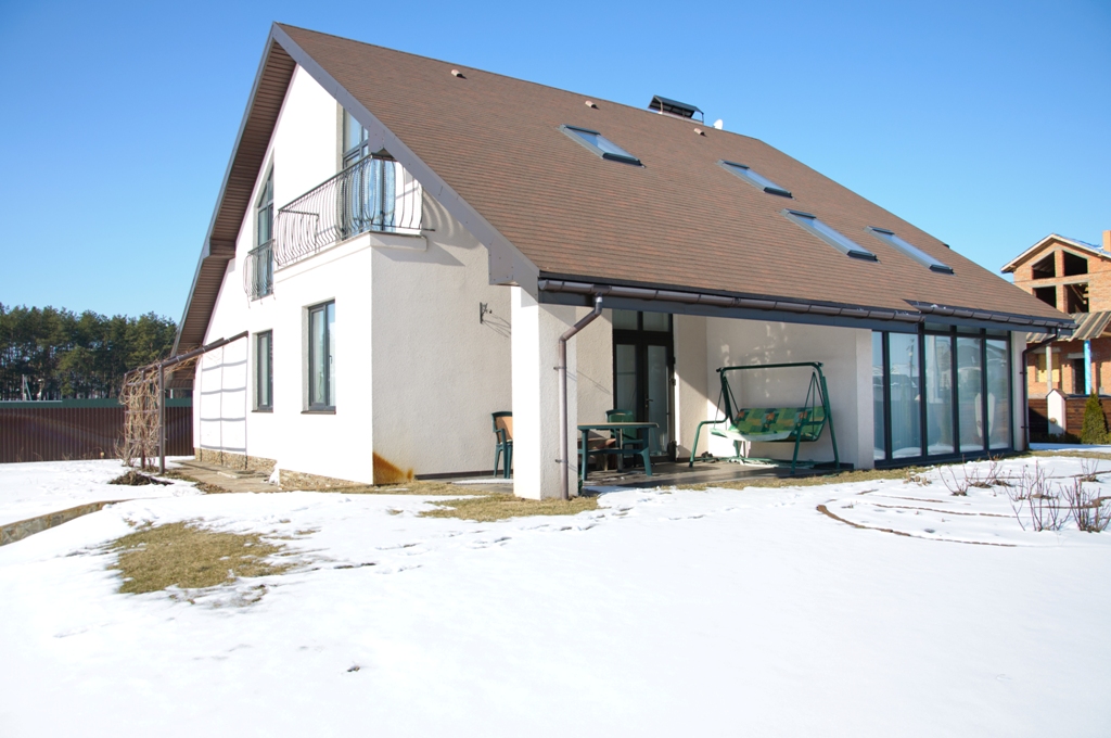

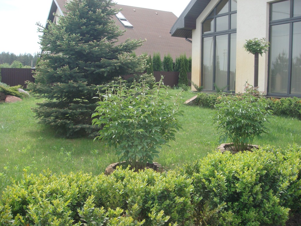

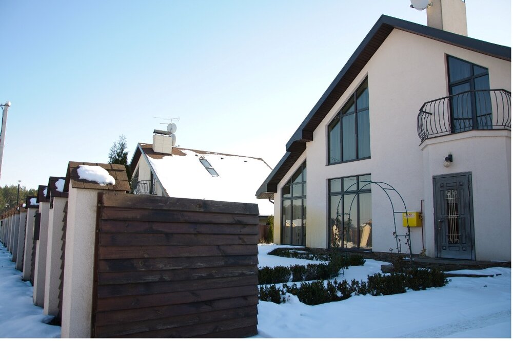

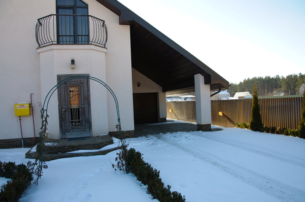

Всем зашедшим ,привет.Начну с финала..Дому уже 5 лет и в нем всегда уютно,сухо и комфортно.Проект собственный.Процесс стройки тоже весь практически есть отснятый(ну уж очень много выкладывать фото тяжело)...по мере заинтересованности буду коментировать...
Интересует с чего строили, внутри что и как, выкладывайте фото... тен более тему открыли в разделе строителства
пс. Домик красиво смотрится
Строился:цокольный этаж-фундаментные блоки,1 и 2 -газоблок обуховский и 5 см базальтовая вата ,селиконовая штукатурка баумитоовская.Понемногу буду добавлять при наличии свободного времени
Симпатичный домик :)

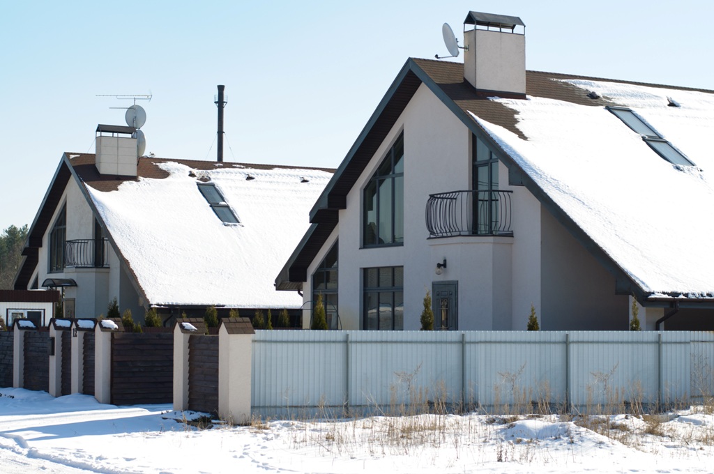

Судя по первым фото, рядом построено 2 одинаковых дома?
Вы делали проект для себя и "для того парня"? ;) Или какие-то иные варианты? :)
Жаль что отчет уже по факту - нет шансов "попасть на свежину" :D

да,строилось два дома одновременно по одному проэкту.тот парень нашелся когда уже дом был выставлен на продажу(буквально через 3-4 дня)....понемногу буду находить фото в глубинах своего компа и выкладывать...это процесс а времени не так и много

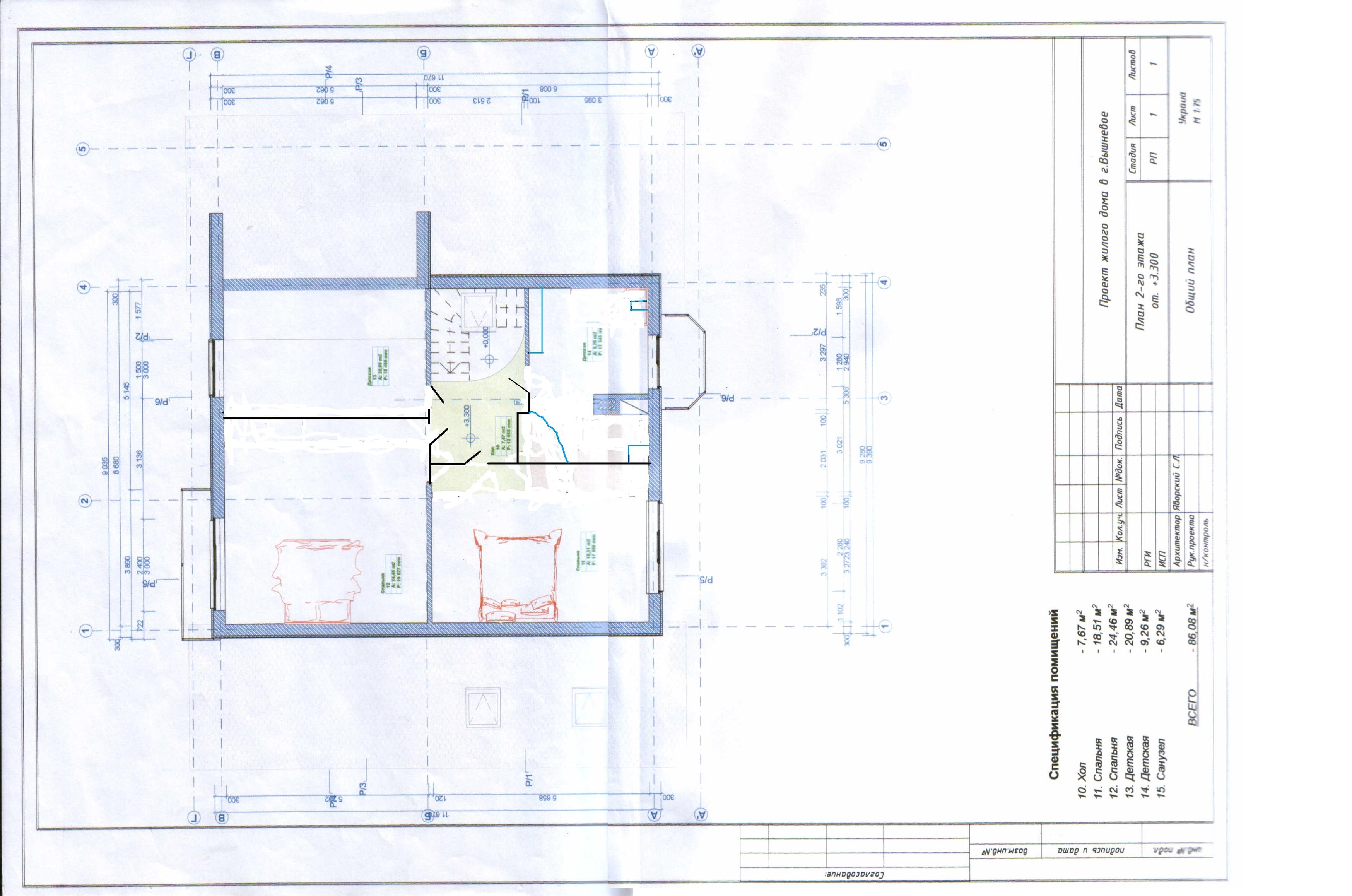

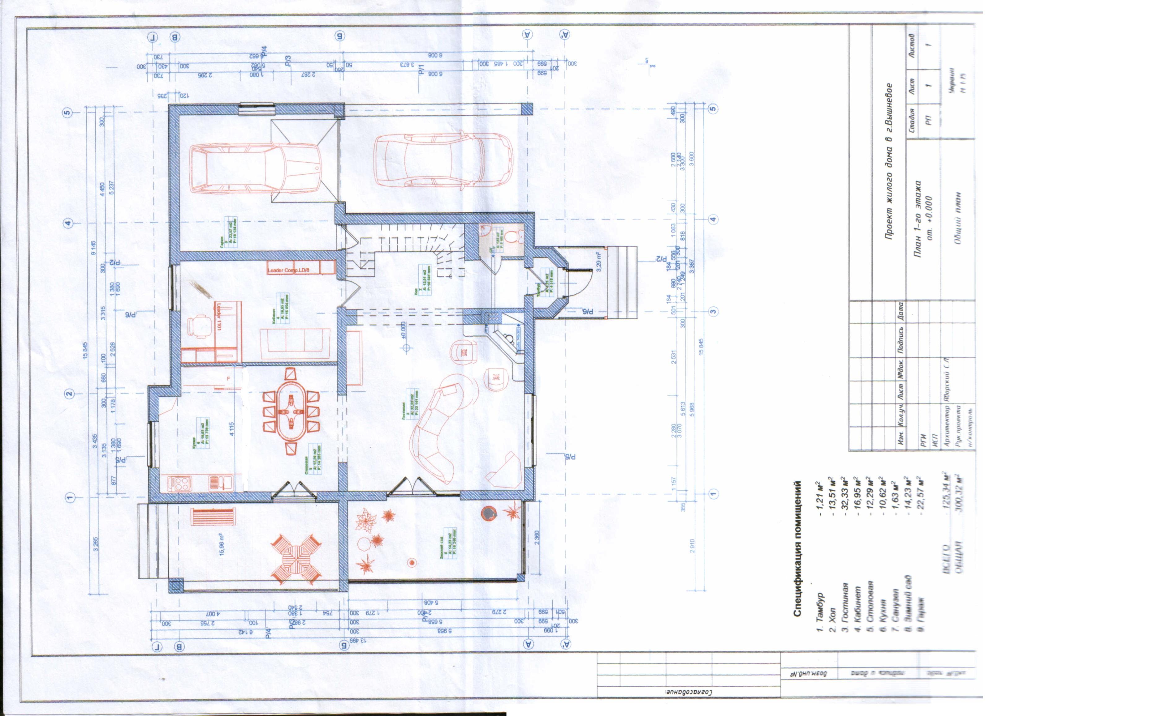

Плани в студію))
с планами сложнее так как их надо сначала загнать в комп....они пока на бумаге в виде проекта:)

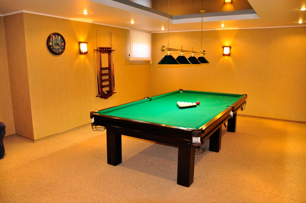

Вы поддерживаете одну температуру и в цоколе и в доме?
хоть в цоколе и сделано отопление но зимой не включаю-там тепло и без него....ну а летом ,когда на улице 30 на втором этаже жарища то в цоколе благодать,даже можно и укрыться и никаких кондиционеров....всегда ровная температура 20-22

А отчего это на 2-м этаже жарища?
Какой слой утеплителя (и какого) под крышу укладывали?

добрый день...да теплый получился домик и как бы газа не много потребляет(по сравнению сколько насчитывают за квартиру)...150мм утеплителя роквул или что то в этом роде,пусть будет подвал,да его практически не видно с наружи(приямки с окнами выдают его наличие),по поводу грунтовых у нас (за сельрадой)все спокойно-далеко до нее но гидроизоляцию все равно делал хорошую(дорого потом это переделывать-насмотрелся по работе)...ну вот как то так
150мм это ОЧЕНЬ мало. Просто обидно, что сделали такие теплые стены, а все тепло через крышу улетает зимой...
А летом жара через нее же проходит...
У меня по проекту было 200мм, потом решил положить супердиффузионную мембрану и сделать вату "впритык, т.е. 220мм...
В итоге набил еще снизу рейки 30мм и сделал 250мм...
Конечно в уже отделанном доме не добавить... а жаль...
А с водой вам повезло, это 100%. У меня приямок до сих пор затоплен, септик полный воды, но я еще не эксплуатирую, а вот соседи два раза в неделю "выкачку" заказывают...:(
зимой как бы не жалуюсь на потерю тепла а вот летом-да..за весь сезон бывает неделька когда жарковато но для этого есть первый этаж а кому уж очень напекло -тогда в цоколь,там еще и укрываться нужно будет...не знаю спасло бы еще 5 см ваты но думаю не особо так как в мансардной крыше это единственный минус -места которые без чердака т.е. там где стена является и крышей одновременно

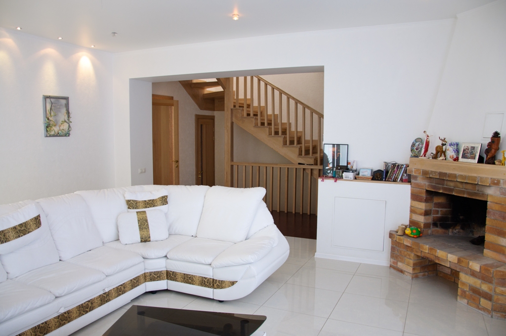

Белый глянцевый пол это шедевр.
понравился?:)
Очень понравился, если раньше думали делать белый глянец только в столовой, теперь думаю он на весь первый этаж ляжет.
у меня так и есть...весь первый этаж кроме входной группы...там все таки темно коричневая....белая уж очень чистоплотная:D
как и обещал ..
дело в том что проект в А3 и прискане рвали на два А4...теперь нужно их совмещать в один...ну вот первый этаж вроде как получилось склеить...остальные при наличии времени...сор,не хакер
вот план второго этажа...немного подкорректировал по реально существующему....в процессе кое что менялось(в пределах не несущих стен и перегородок)
