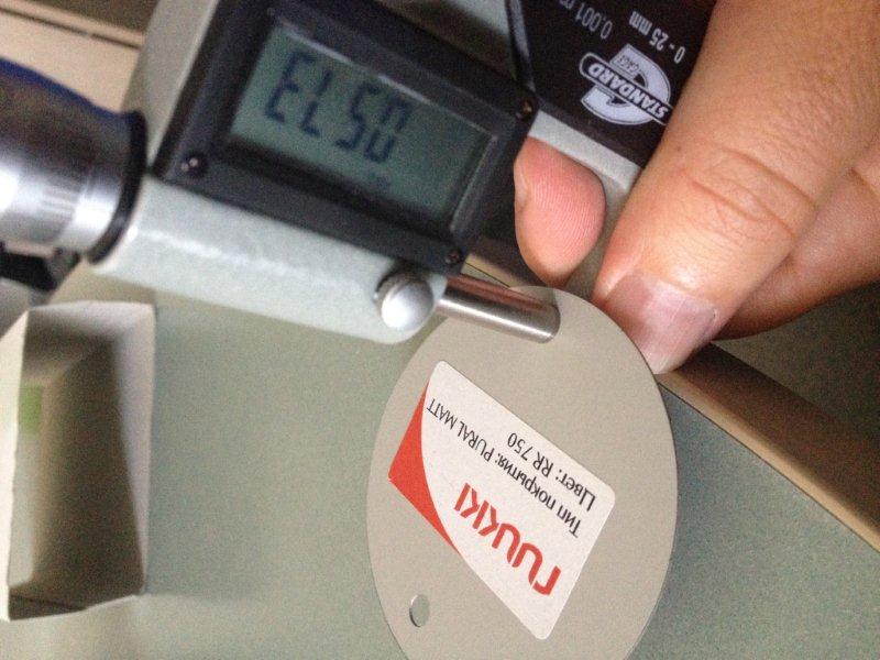

Про толщину:
Если взять за эталон пурал матт (микрометр 0,573) у которого по-чесному основа 0,5мм и лицевое покрытие 50 мкм, то можно безошибочно проверить заявленные параметры. Если заявляют основу 0,5мм и покрытие 50мкм, а микрометр показывает 0,52-0,53 - значит кто-то кого-то пытается нае......... (пардон за мой французский).

сколько этому пробнику лет? :D
нада мерять листы только приехавшей черепицы - ото будет реально ;)

пробники у Руукки делаются из отходов пр-ва. Пурал матт он и в Африке пурал матт (подтвердит любой, кто имел с ним дело).
Реальность толщины можете проверить на любой МЧ с покрытием пурал матт.
п.с. конечно на фоне остальных профилировщиков (без обид) это кажется невероятным, но тем не менее это факт.
