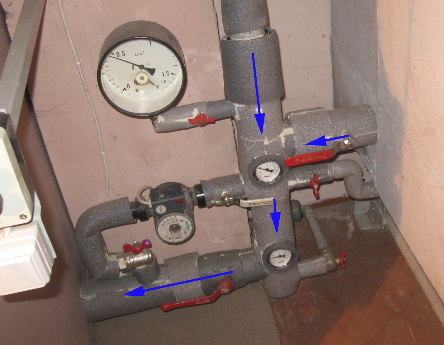

У меня вообще нет клапанов, т.н. инжекторная система ... ШК ставил как
"отсечной" ... всегда открытый ... Насос запускается после 80 гр. на котле
и до 95 на ТА и ... котёл сутки отдыхает ... :)! СО гравитационка .

Рассматривал для себя и такой вариант, но решил что лучше если магистраль будет закрываться полностью. Хочется использовать энергию насоса на 100%, даже в ущерб некоторым неудобстввм (имею ввиду откр/закр крана), электричество почти не отключают, так что особо не беспокоит. Топим газом, с ним попроще..
