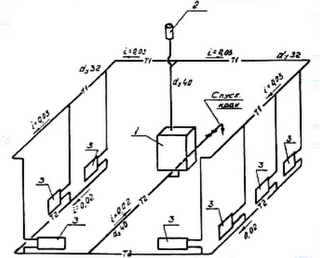

Вот. Решили делать так.
Самая эффективная система вот такая! Ну раз решили исправлять то доводите до ума ,а то придется снова мемуары читать...:D

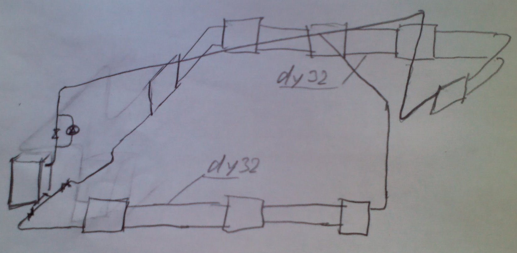

попрошусь в вашу тему со своим вопросом. первоначально планировалось отопление газовым котлом с СО ЕЦ, но стоимость ввода газа и оборудования сейчас не по карману. исходя из сказаного планирую независимую СО. котёл ТТ пиролизник на 15кВт( запас по мощности планирутся для дальнейшего подключения гаража к СО. сама СО планируется с ЕЦ. хочу поставить котёл в отдельностоящей котельной, но будет ли это правильно не знаю. прошу подсказать какой из нарисованых вариантов будет работать правильно и с полной отдачей.
1. котёл в доме, трубы на 2 крыла(но места под котёл в доме катастрофически не хватает),
2.котёл за домом, СО входит в дом с угла ближнего и расходится двумя крыльями(одно короче другого),
3.котёл за домом, СО входит в дом по центру и расходится одинаковыми крыльями.
хочу 2 или 3 вариан, прошу подсказать о работоспособности СО.
подача в дом трубой 57, подача и обратка по дому 42х4, подвод к батареям 25-й трубой.

...подача в дом трубой 57, подача и обратка по дому 42х4, подвод к батареям 25-й трубой.
А выход с котла тоже 57?
Диаметры труб должны уменьшатся от котла, а подвод к батареям достаточно 20-й трубой.
Почитайте про "машинки".

Подводок к радиаторам на 3/4" вполне достаточно, ну и краны я бы посоветовал на каждый ОП. Регулировать при правильно смонтированной гравитационке нечего, она сама регулируется, а вот закрыть тот или иной прибор необходимость появляется часто.
