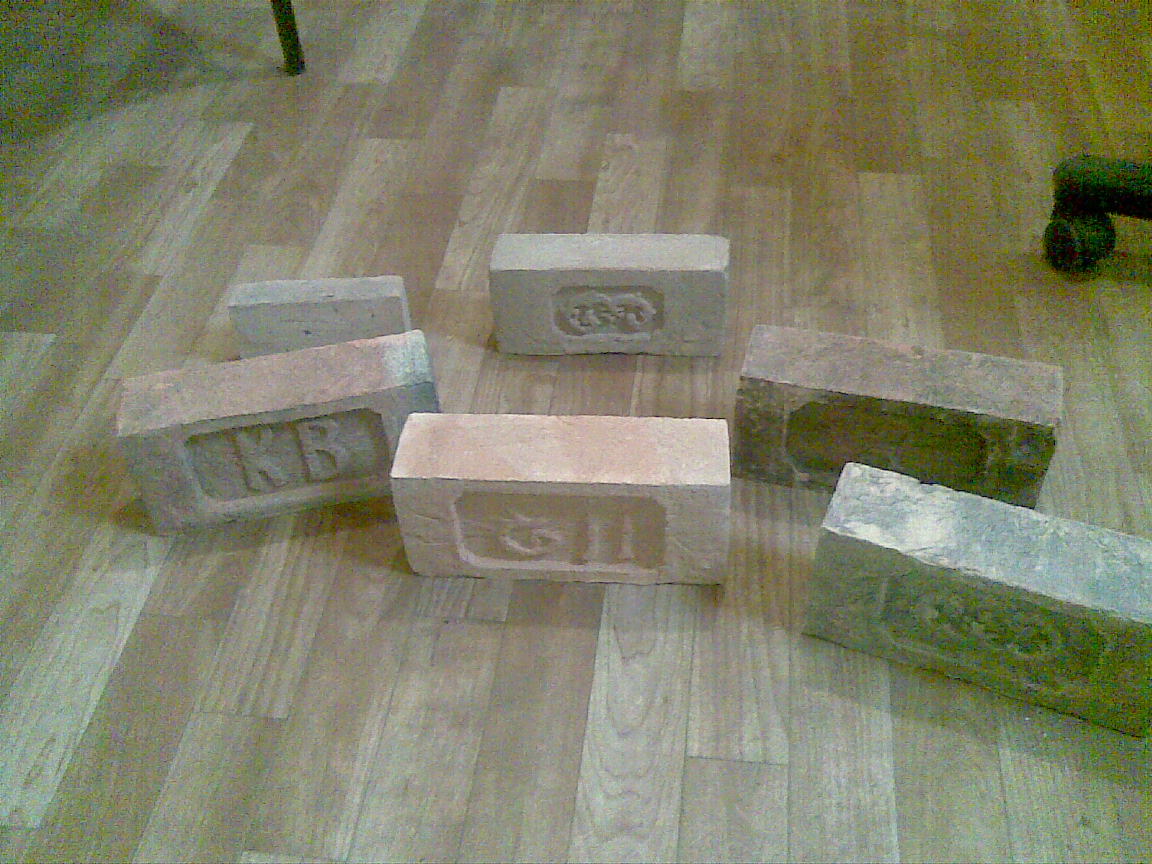

Из вариантов:

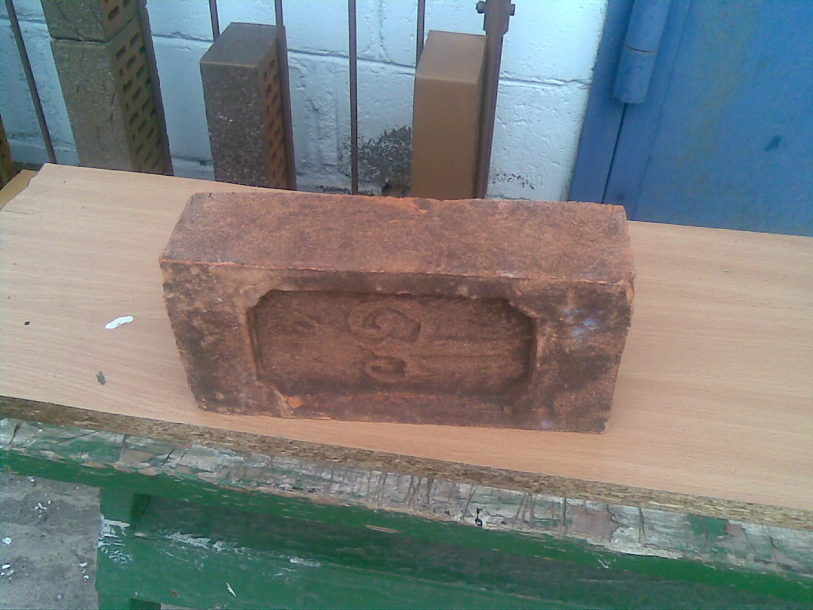

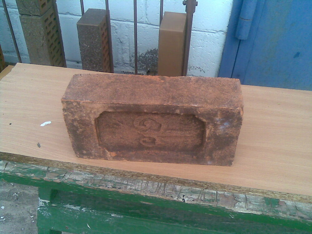

Есть старый царский кирпич 19 века, об 5 кирпичин стер металлическую щетку - на столько он крепкий...
Размер 27 6.5-7 13 (плавает)
Но каждый кирпич неповторим и по своему красив...
Также попросил один екатеринославский кирпич... размер стандартный, кусается цена - доллар штучка...
По крепости не скажу - жалко царапать...
Оба кирпича на фотогрфиях. Какие у кого мысли?

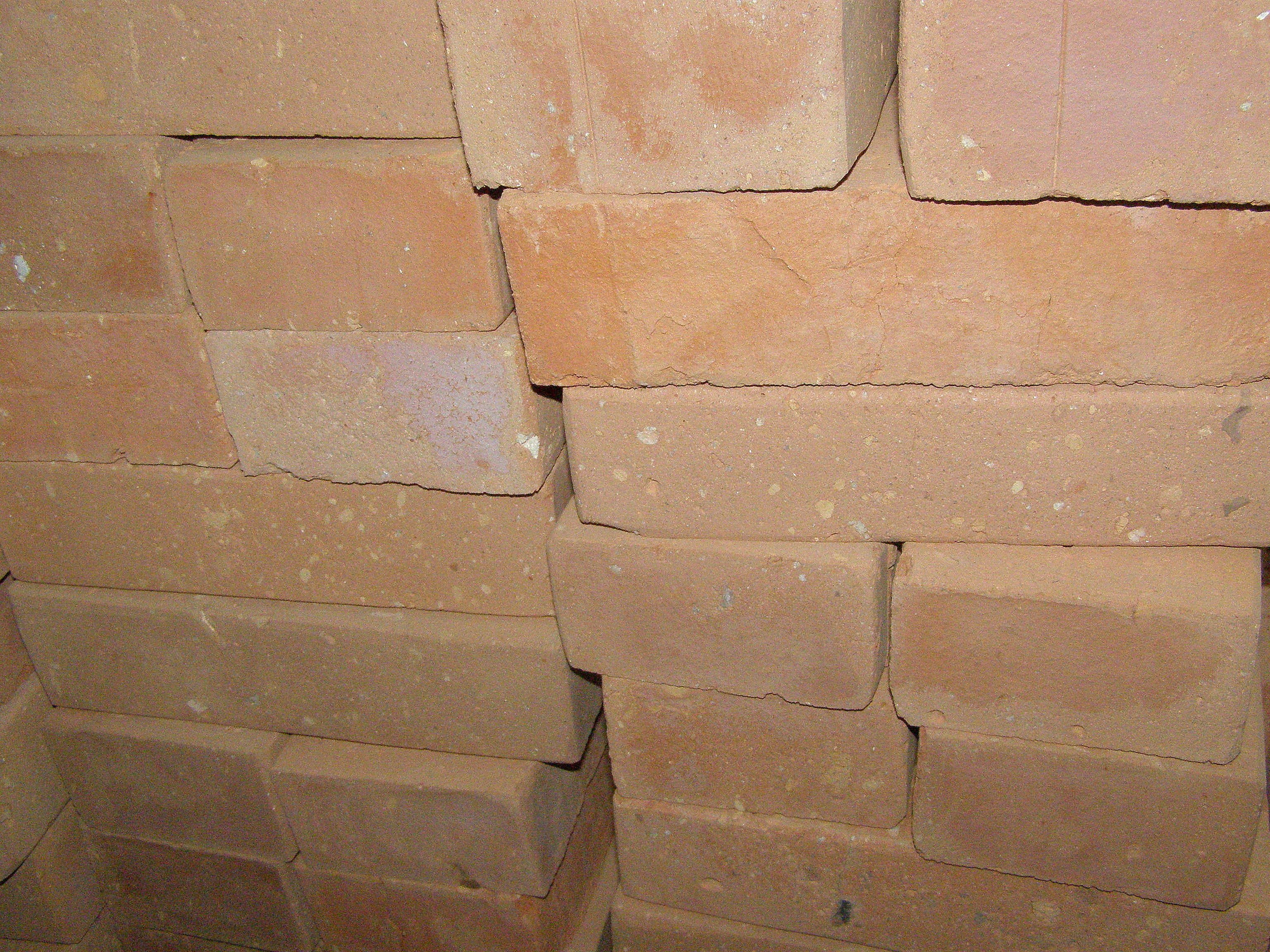

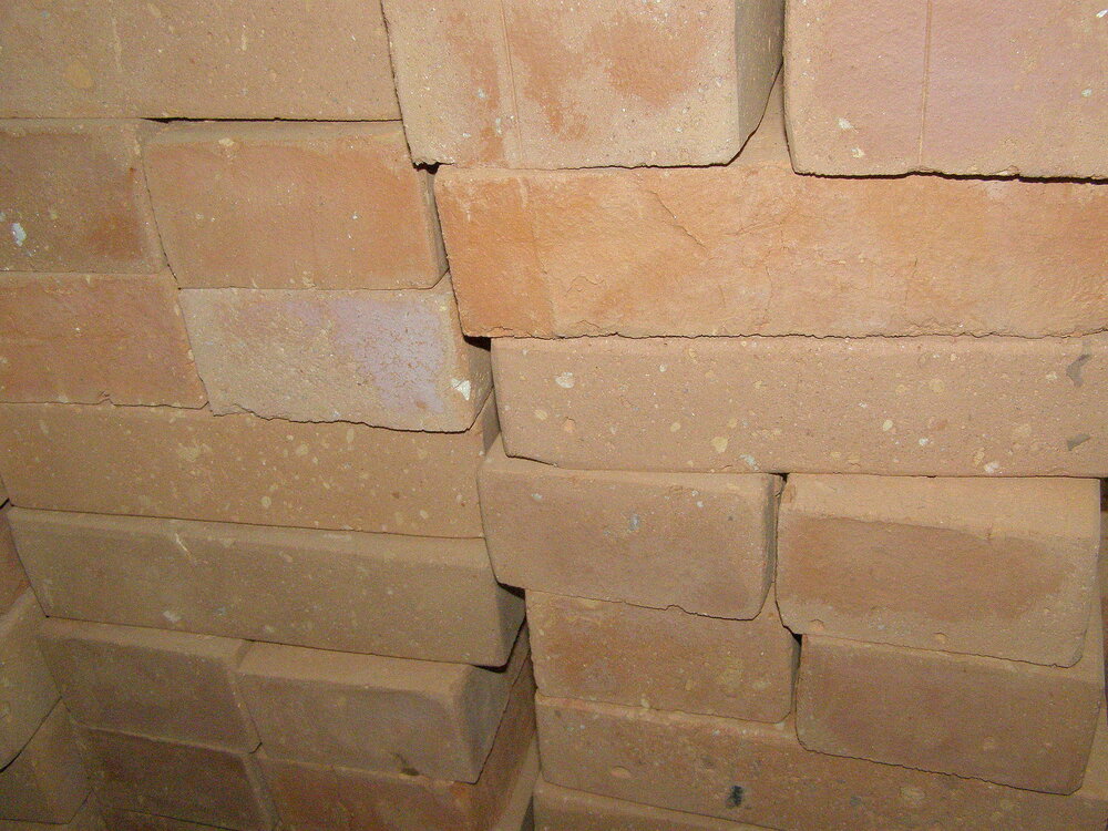

фоторепортаж с просмотре Глобинского кирпича М150
в СпецБуде
