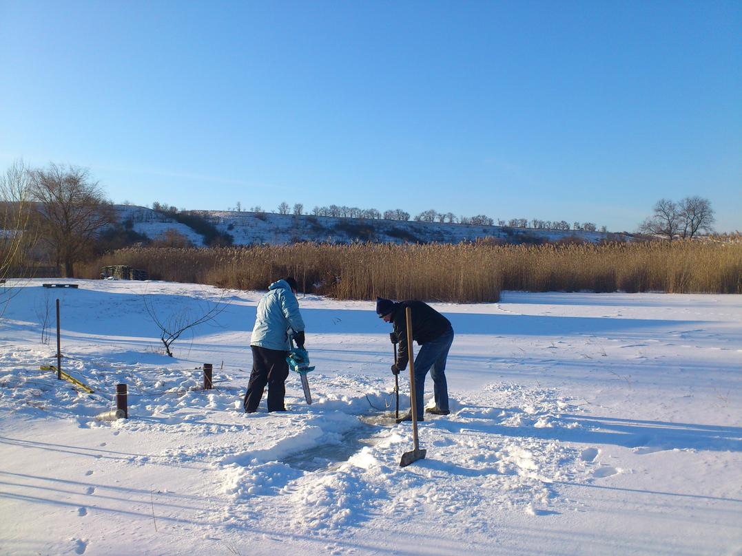

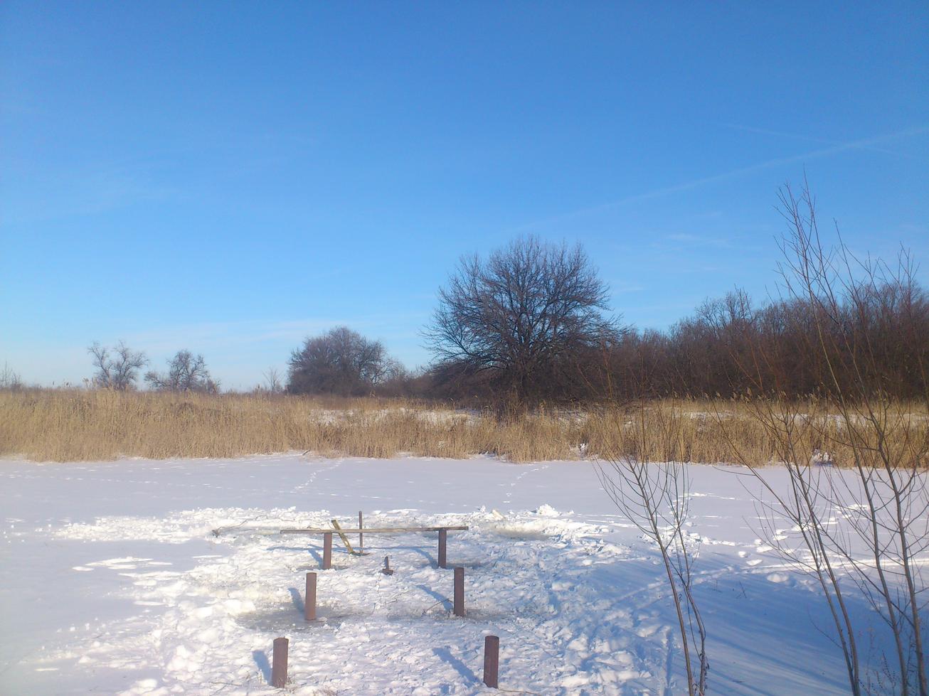

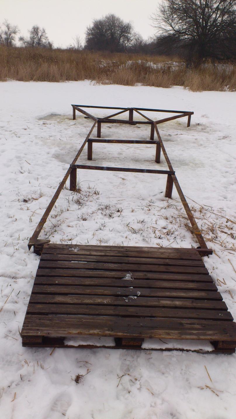

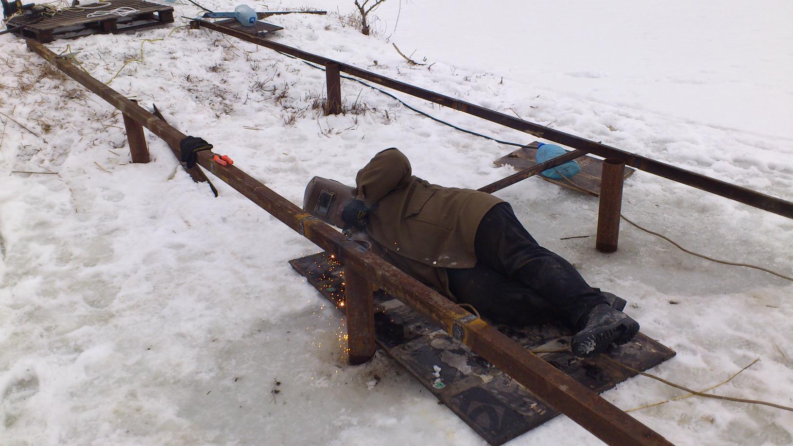

За последние две недели пока стоял хороший лед сделали то, что откладывали уже пару лет. Построили мостик. Нет, не так... МОСТ, или даже пристань.
Пока только каркас, обшивать, делать перила и облагораживать будем уже весной/летом.

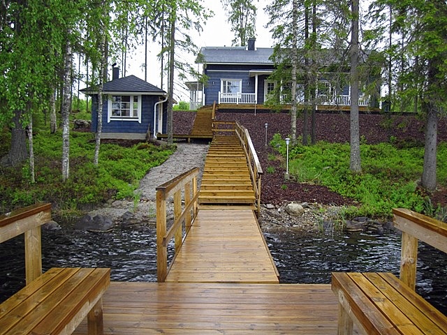

В общем краткий фототчет прилагается. На последнем фото как примерно должно быть (хотелки)...

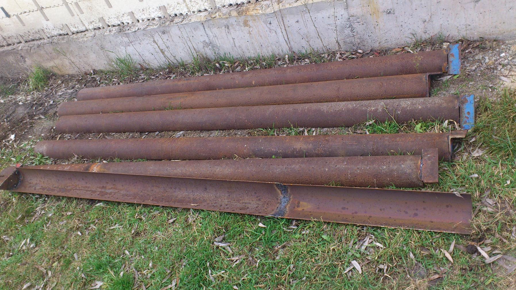

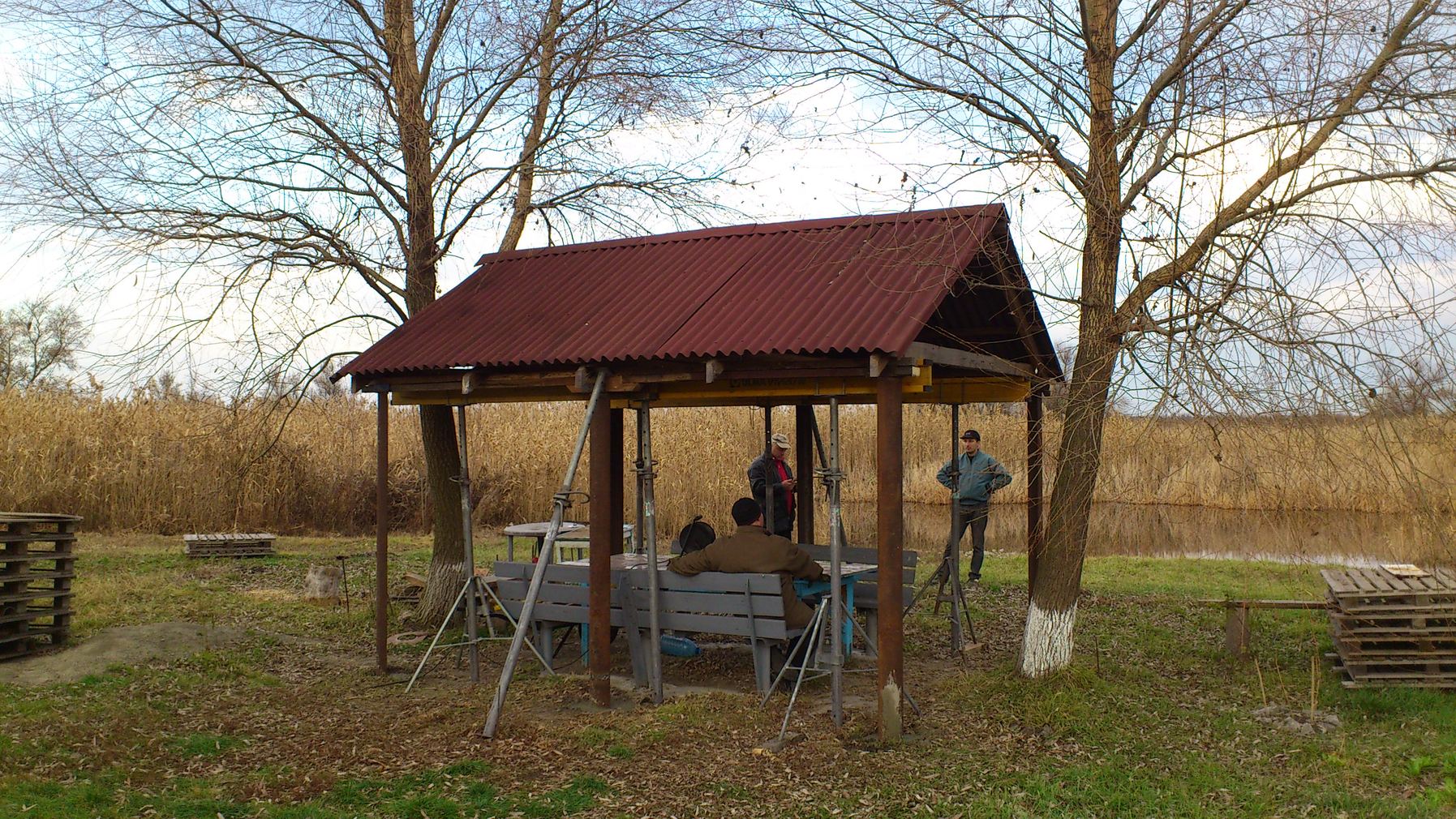

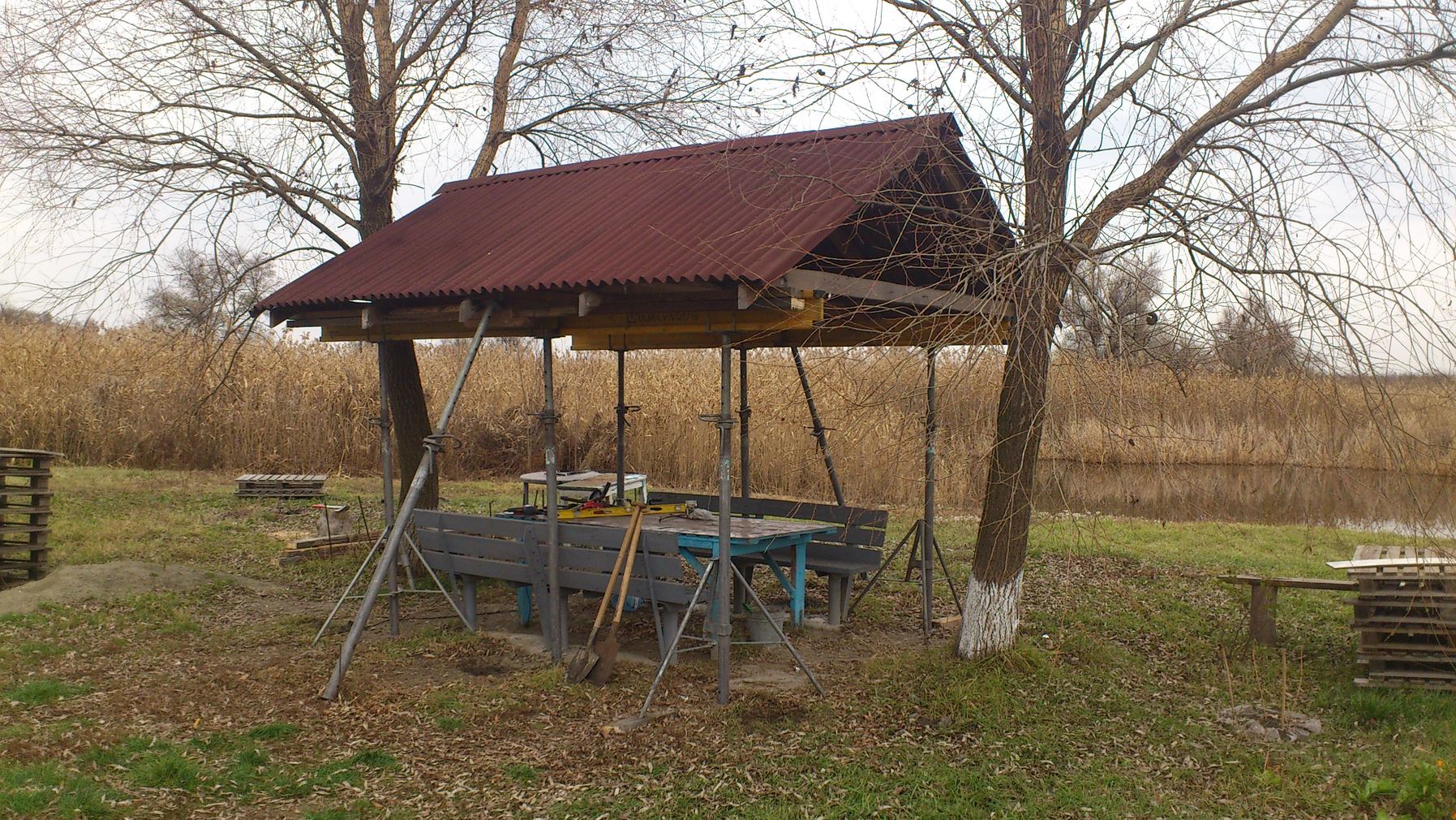

Еще до Нового Года реконструровали избушку на курьих ножках беседку.
Она 4,5 года простояла на "временных" деревянных ножках, которые уже изрядно подгнили и давно просили замены. Как всегда использовали то, что было в наличии, а именно толстые трубы диаметром около 250мм. Распустили их "пополам" и забетонировали в качестве опор, также усилили опорные брусы.
Процесс кратко во вложениях.
Ну теперь еще покрашено красиво, но фоток не делал...
Как было изначально.

А как трубы забуривали или вбивали? На сколько заглубились? Прикольно, если бы еще небольшой участок возле пристани декорировать укреплением берега бревнами, ну типа такого...(ссылка на изображение устарела) хотя у вас более пологий берег может и не получиться
Трубы вбивали, заглубились по максимуму на сколько хватило сил и "ударного механизма", не менее 2-2,5 метров в грунт.
По поводу декорирования пока не думал, там еще куча работ по облагораживанию предстоит... Пока просто настил сделаем весной.

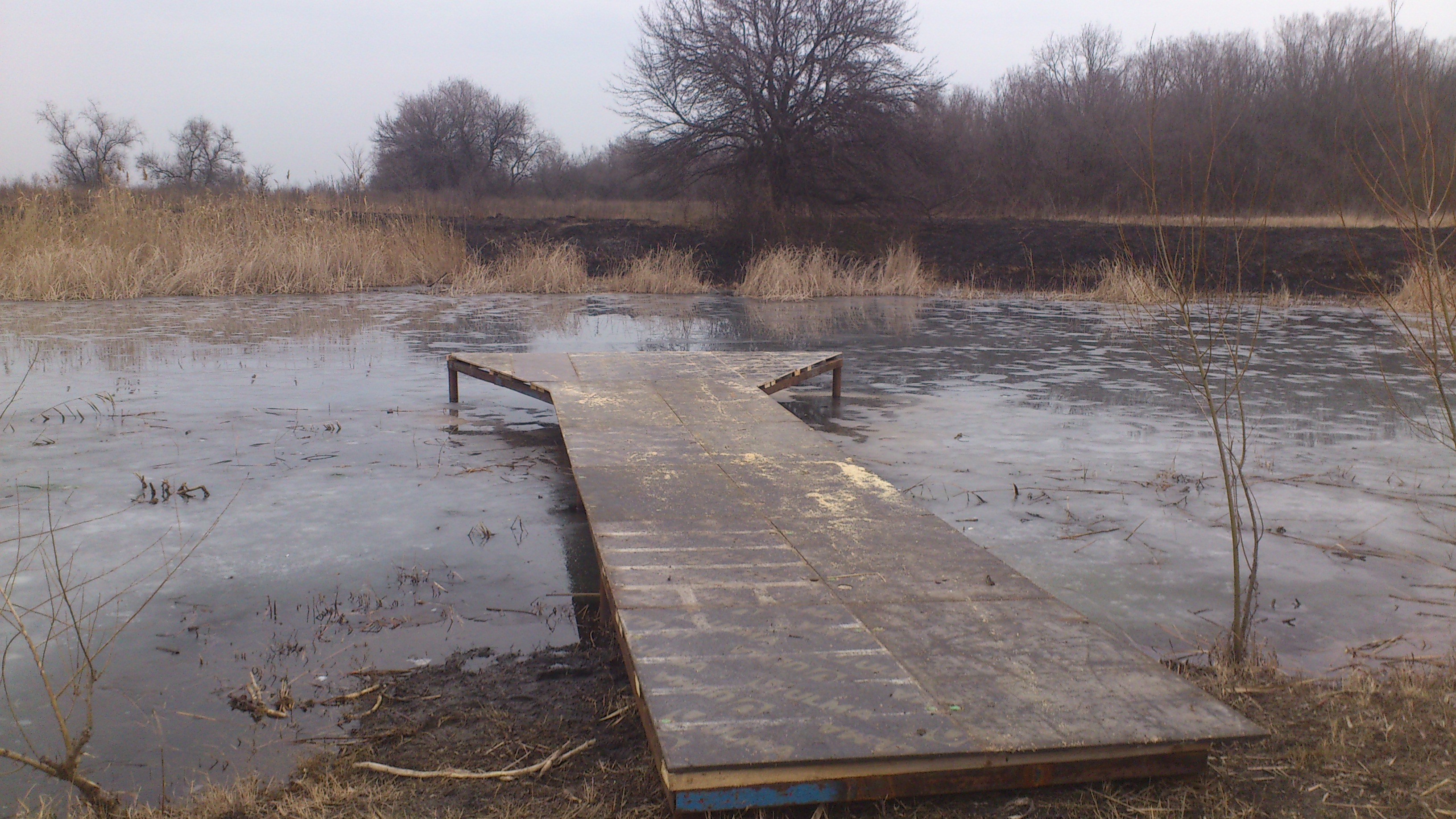

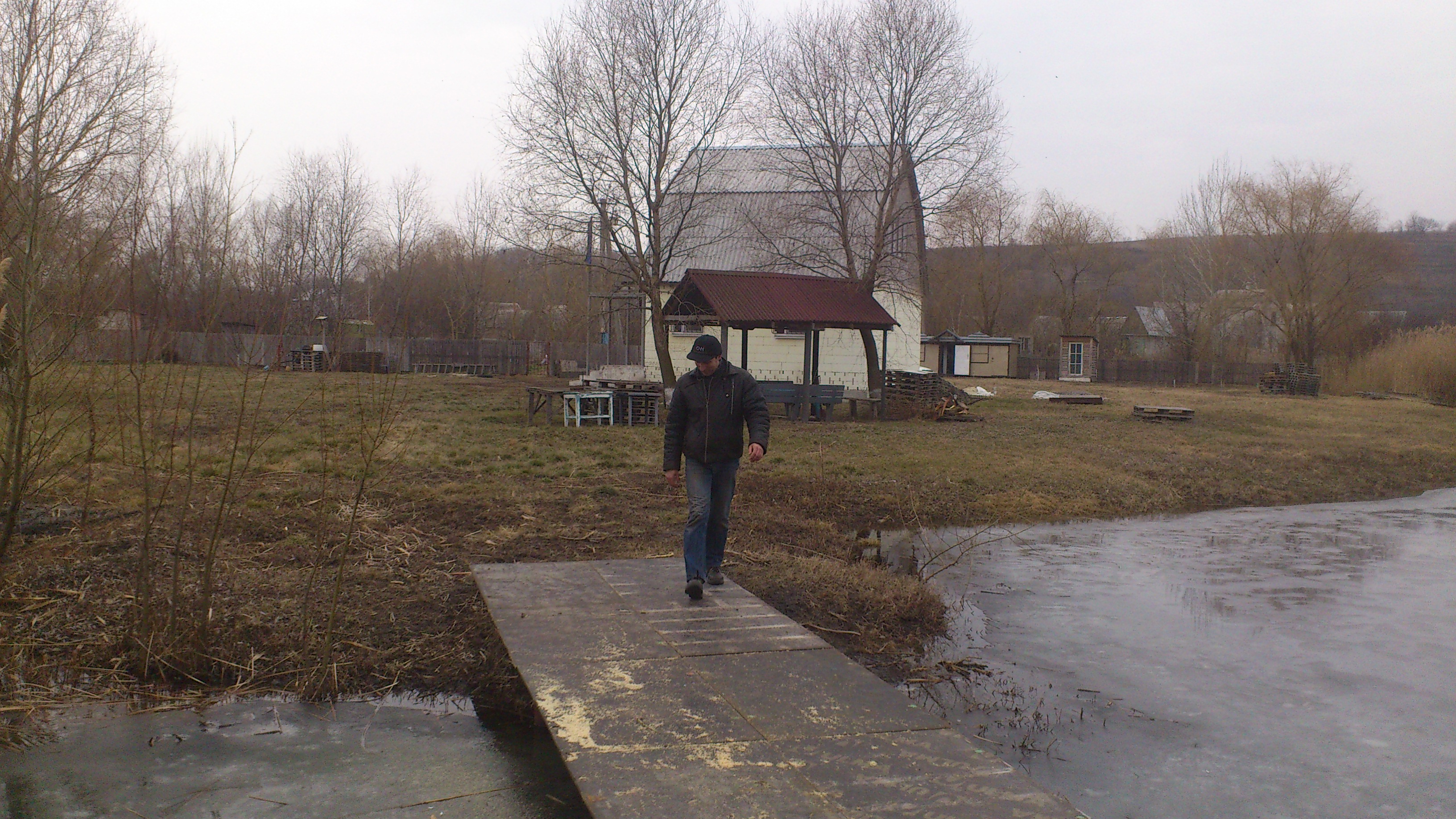

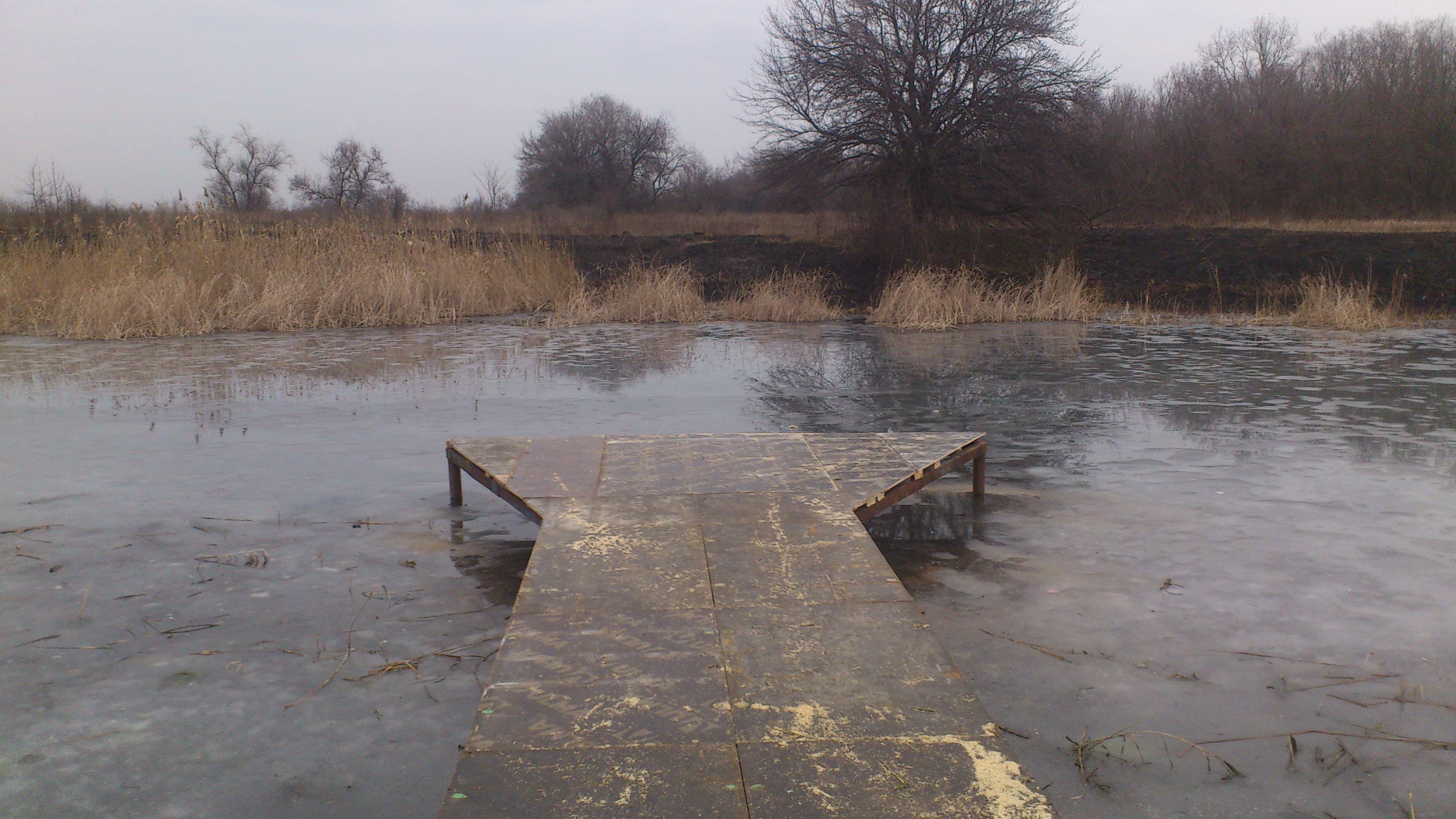

В продолжение рассказа о мостике...
Сделали настил из остатков влагостойкой фанеры, чтобы можно было ходить.
Облагораживать, делать перила и пр. будем уже следующей зимой, лед уже стремный, а "сверху" неудобно.
Пару фото...

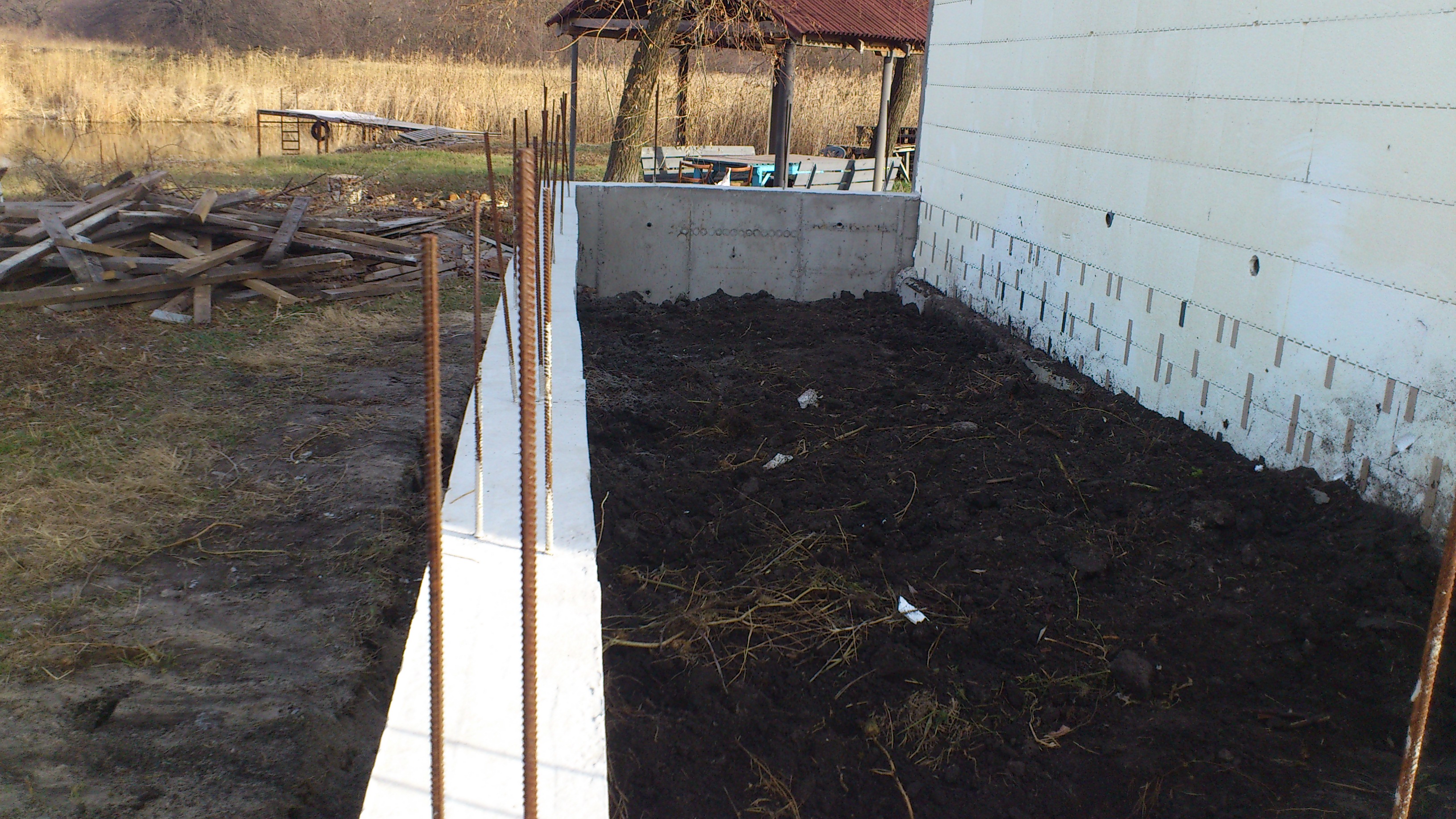

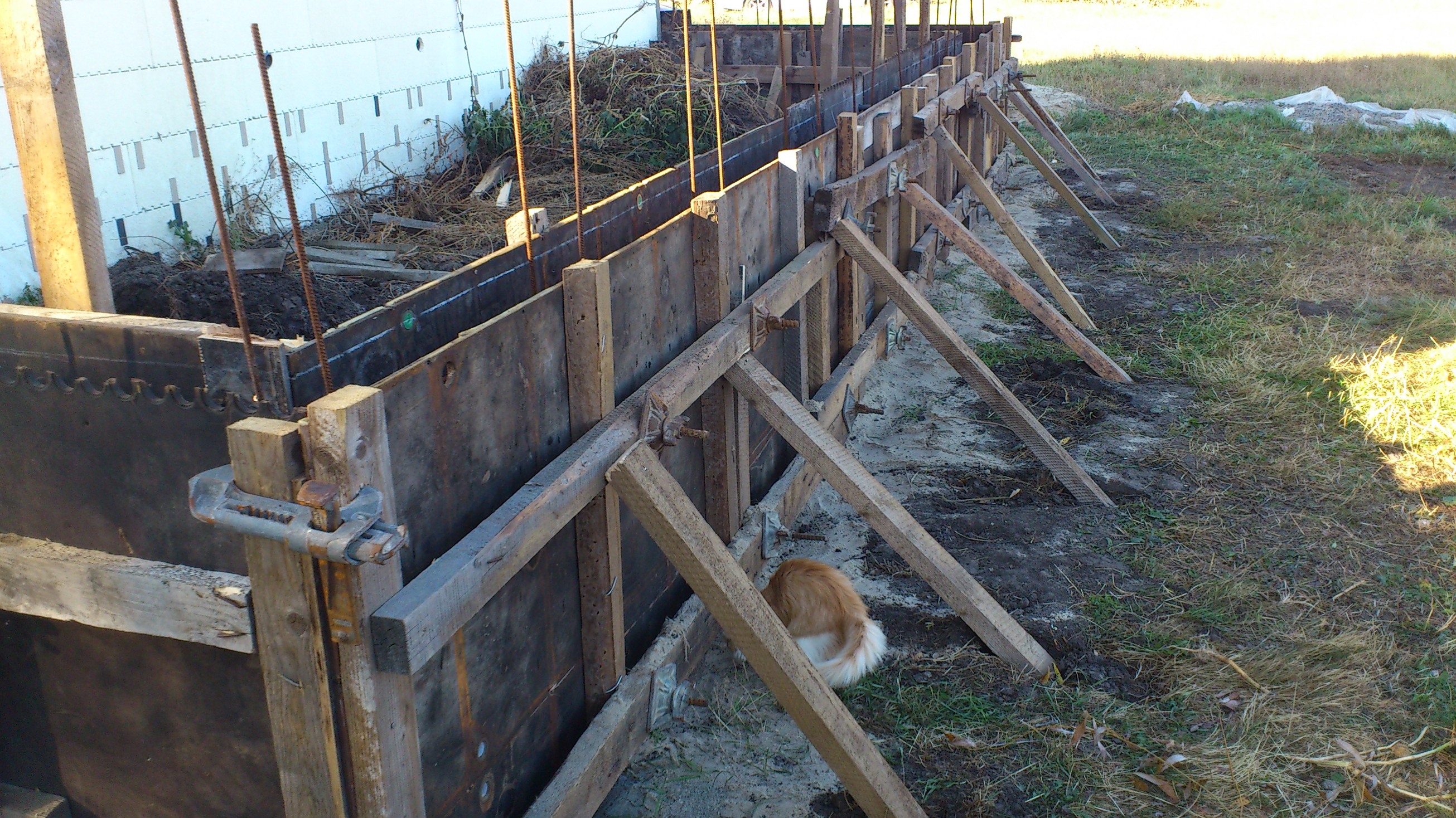

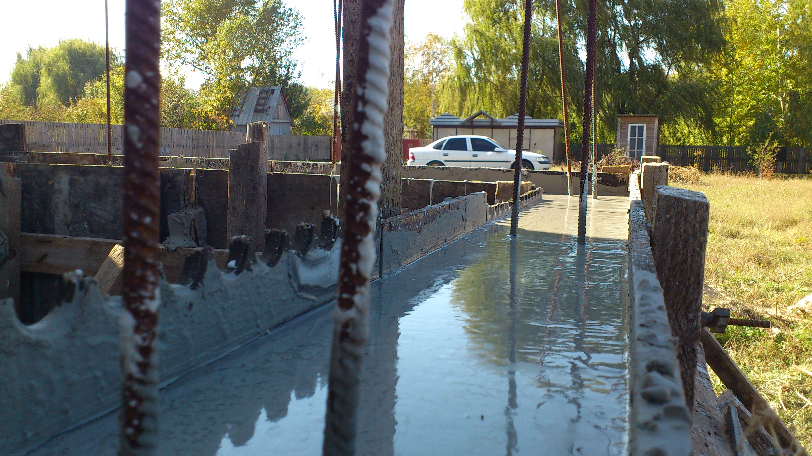

Пришло время освежить тему и отчитаться о проделанной работе за сезон. Времена сейчас непростые, сделать удалось немного, но тем не менее... Итак, по порядку:

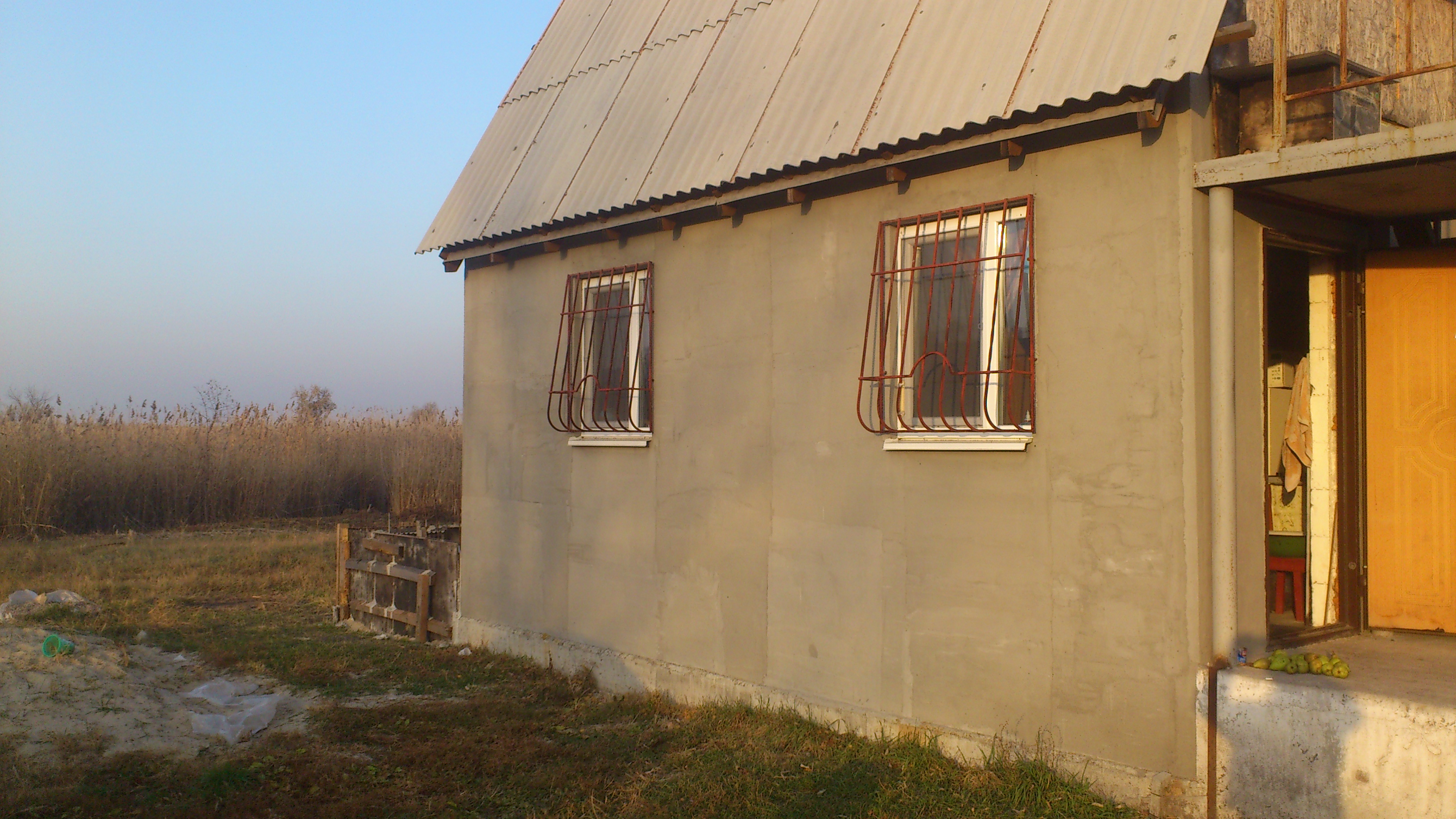

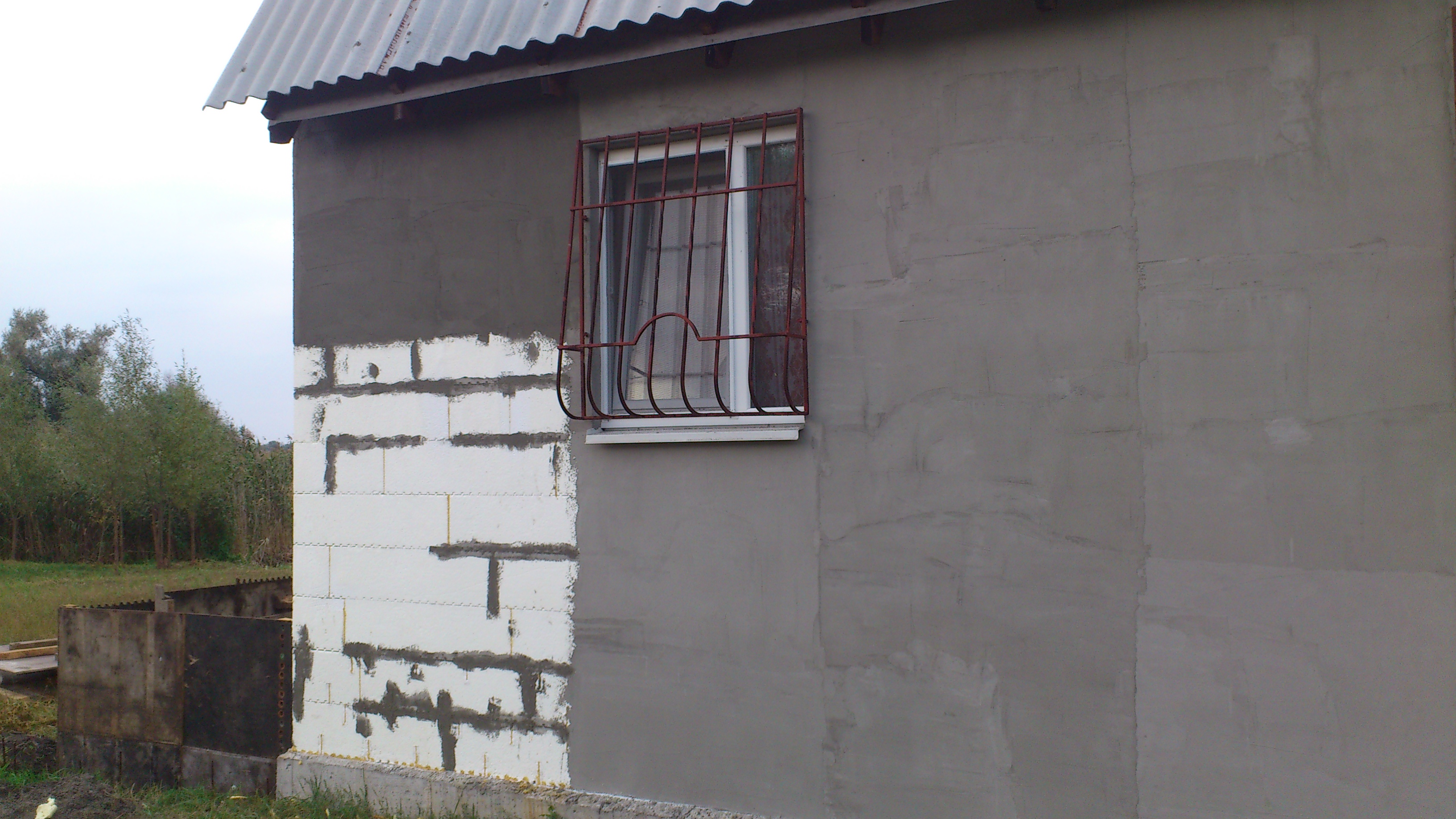

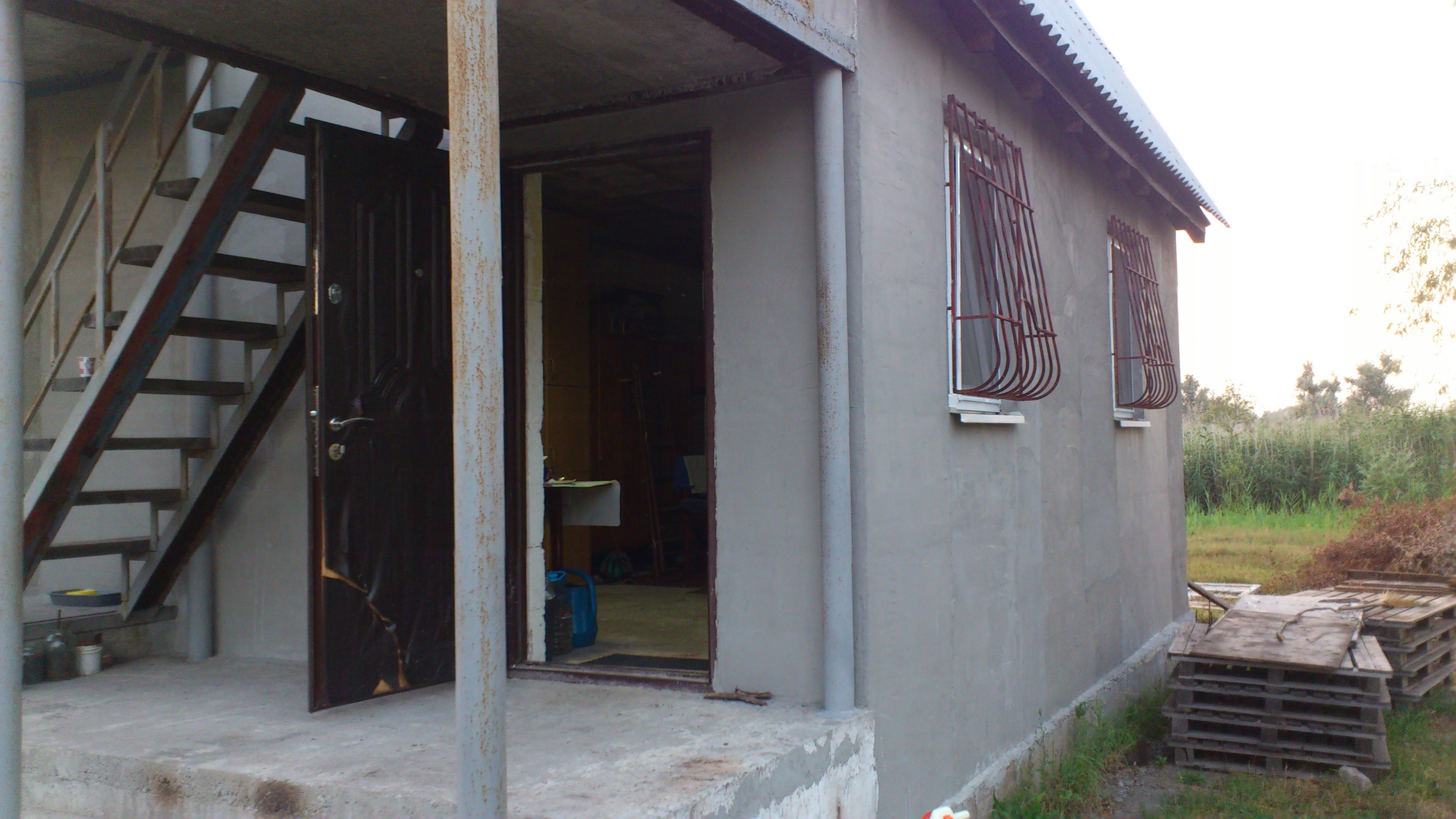

Затянули клеем фасад, теперь пенопласт не портится на солнце (фото 1-3). Пока оставили "как есть", т.к. еще до конца не определились с финишной отделкой, да и отделывать будем, когда будет готова пристройка.

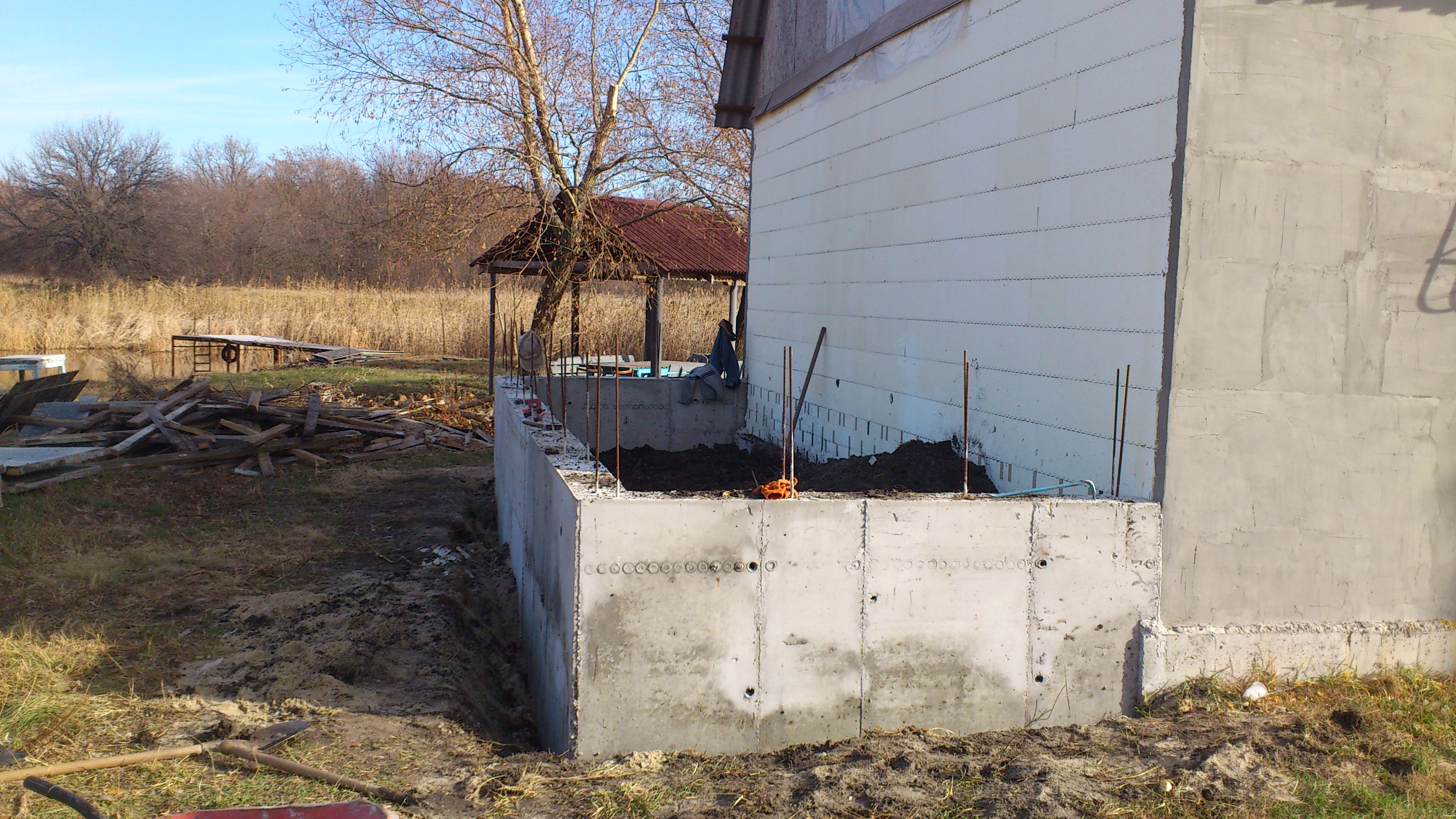

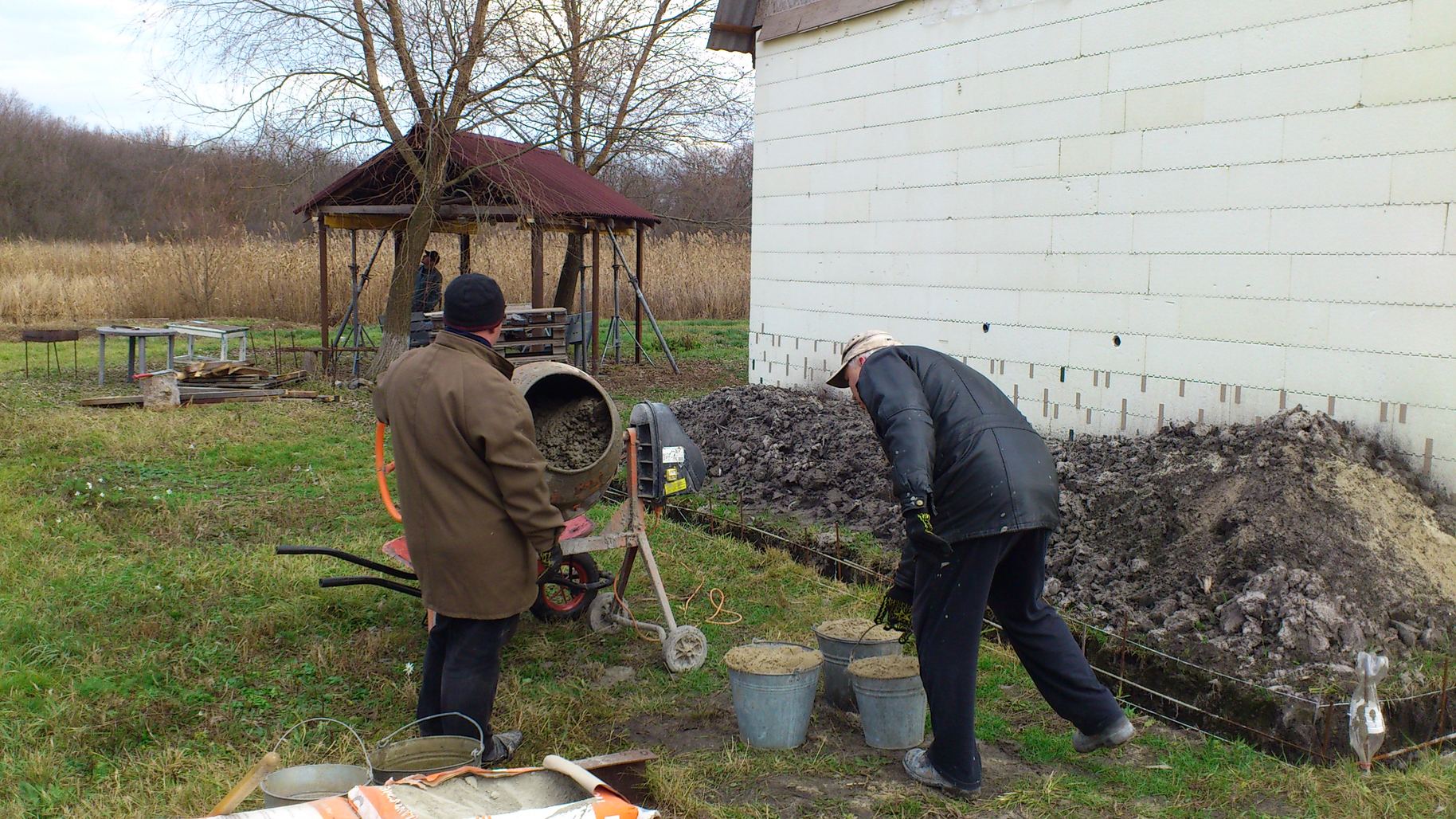

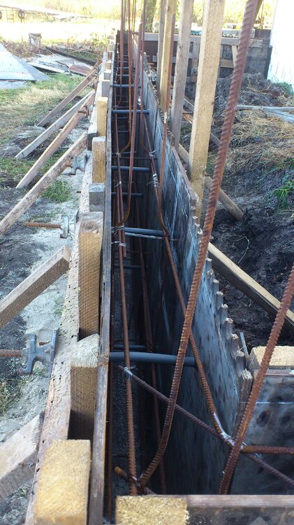

Что касается пристройки, залили фундамент (фото 4-8), теперь собираемся с силами и ресурсами, чтобы по весне возвести стены и залить перекрытие.

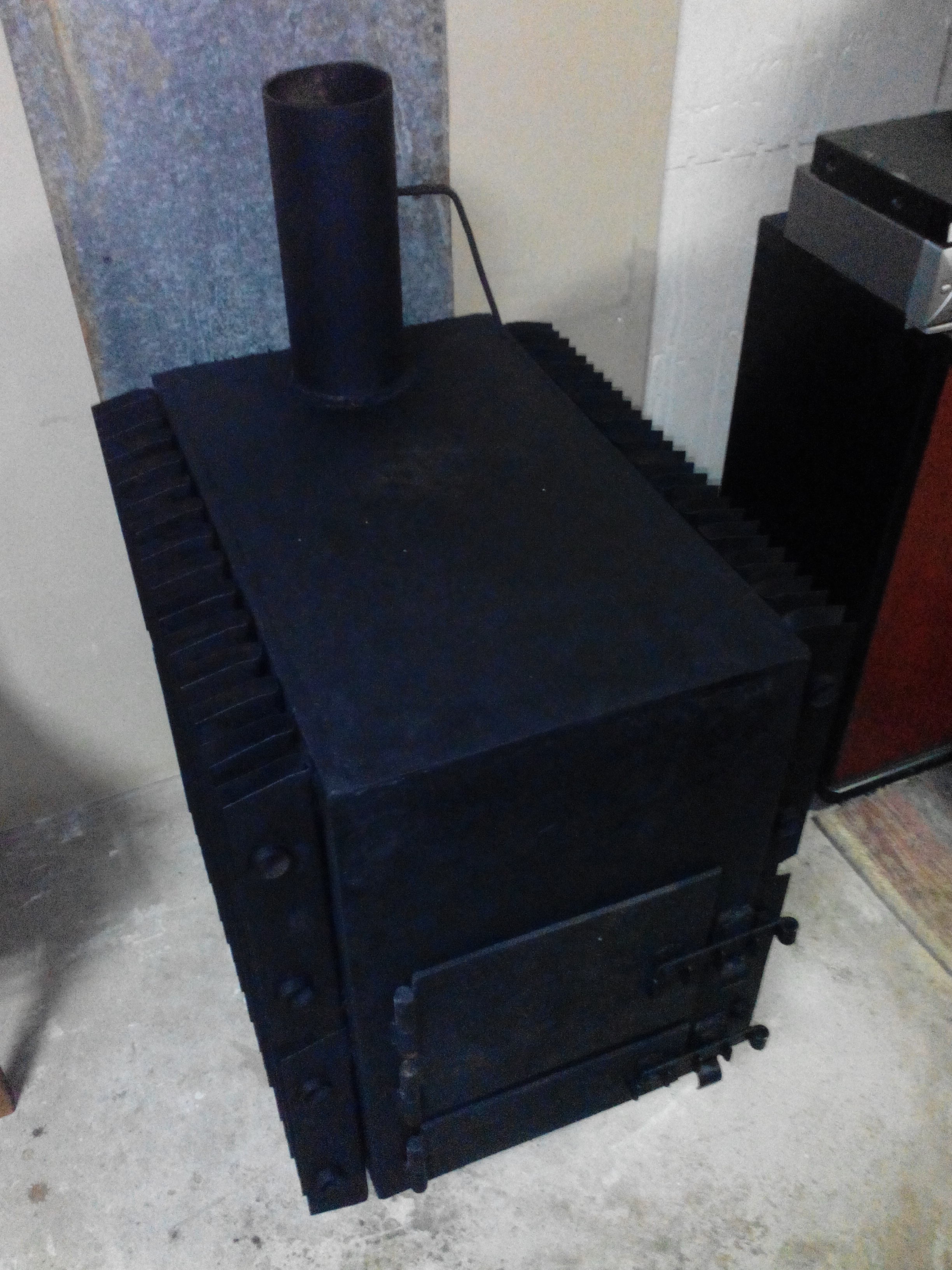

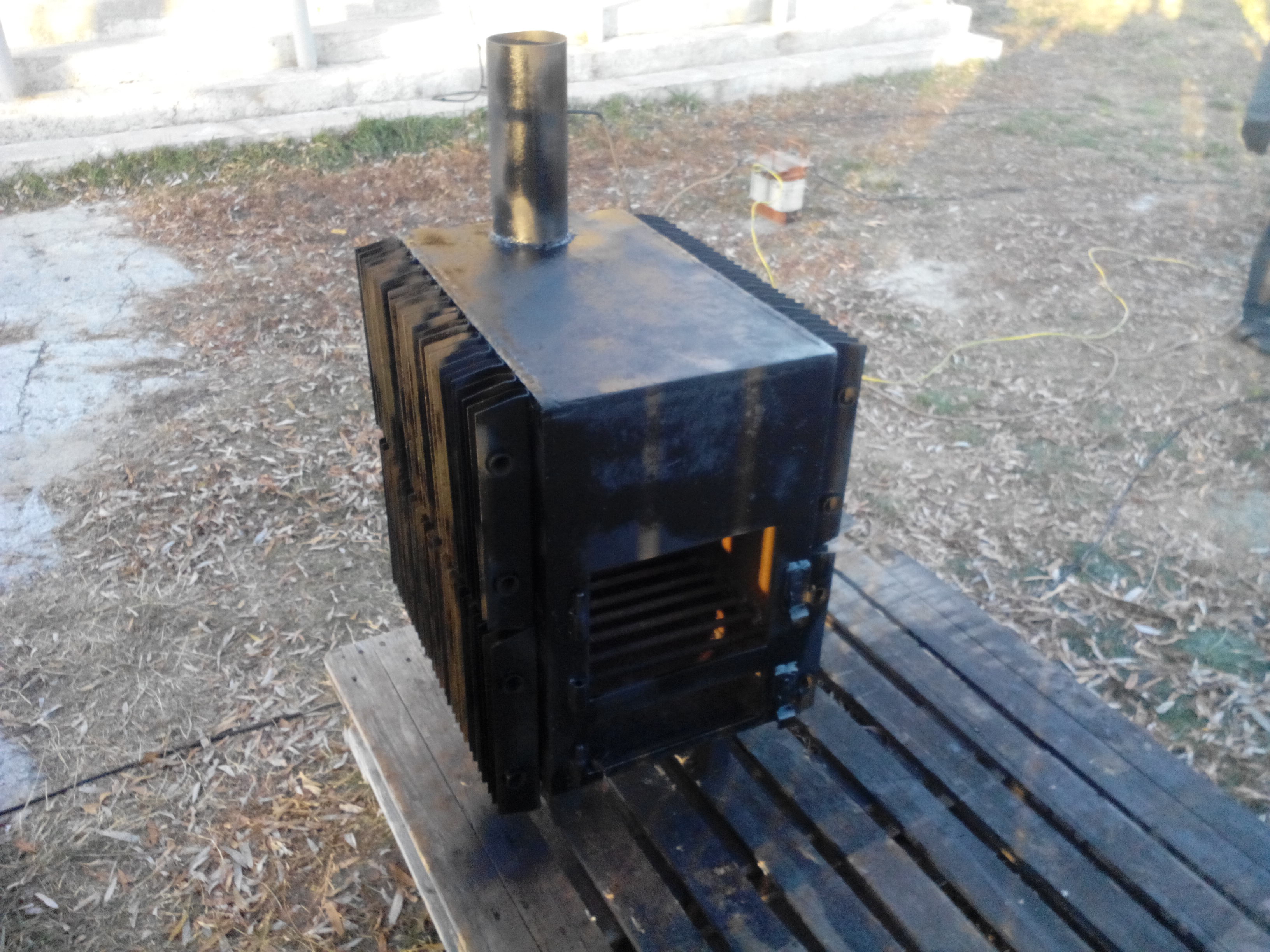

В целях экономии электроэнергии решили по максимуму использовать валявшийся без дела металлолом.
Из остатков листа металла, старой ржавой батареи и обрезков труб был изготовлен "аццкий пепелац" типа "буржуйка".
Испытание пробной протопкой на улице показали высокую эффективность данного девайса: в радиусе 10 метров расцвели подснежники, на пальмах стали дозревать бананы, на берегу были замечены крокодилы... Но тут дрова закончились, и снова наступила зима.
В общем на этих выходных доделаем дымоход и будем тестить аппарат в доме.

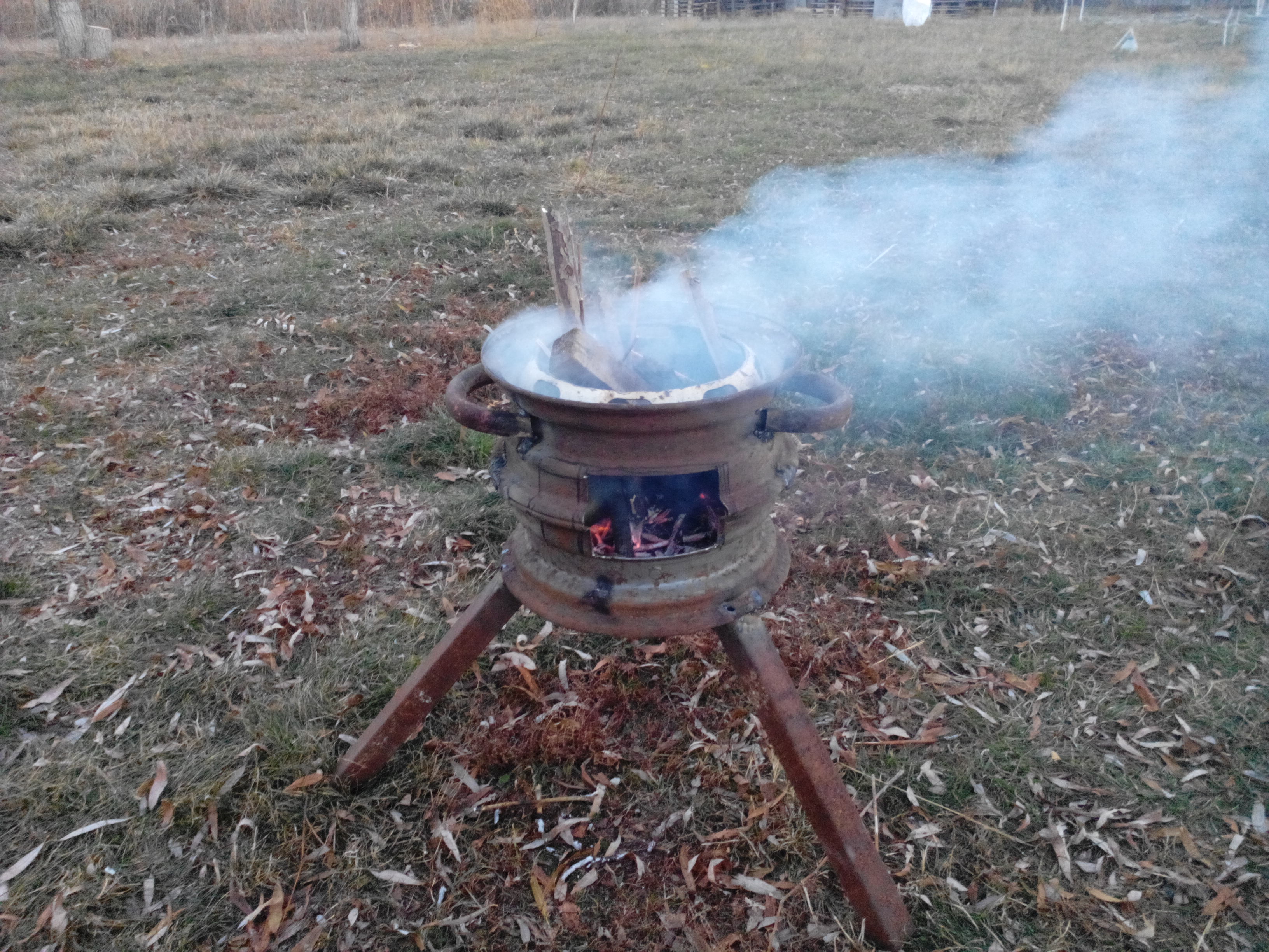

Также были с пользой утилизированы два старых диска от Жигулей, валявшихся в углу участка, обрезки труб от перил второго этажа и прочий металлический мусор. В результате имеем переносную печку для казана (последнее фото). Правда нужно её еще подчистить, и покрасить, ну и сварить плов конечно :beer:

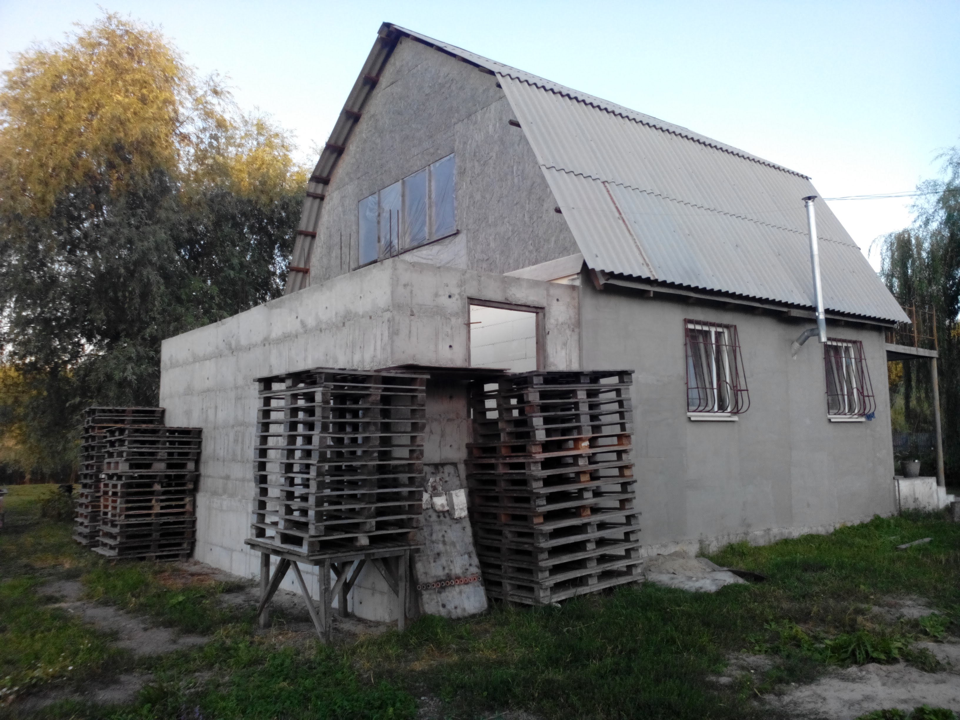

Давно не писал в своей теме, сейчас больше "тусуюсь" в садово-огородно-виноградных темах, т.к. стройка движется вяло.
Но отчитаться за 2015 год надо, для истории...

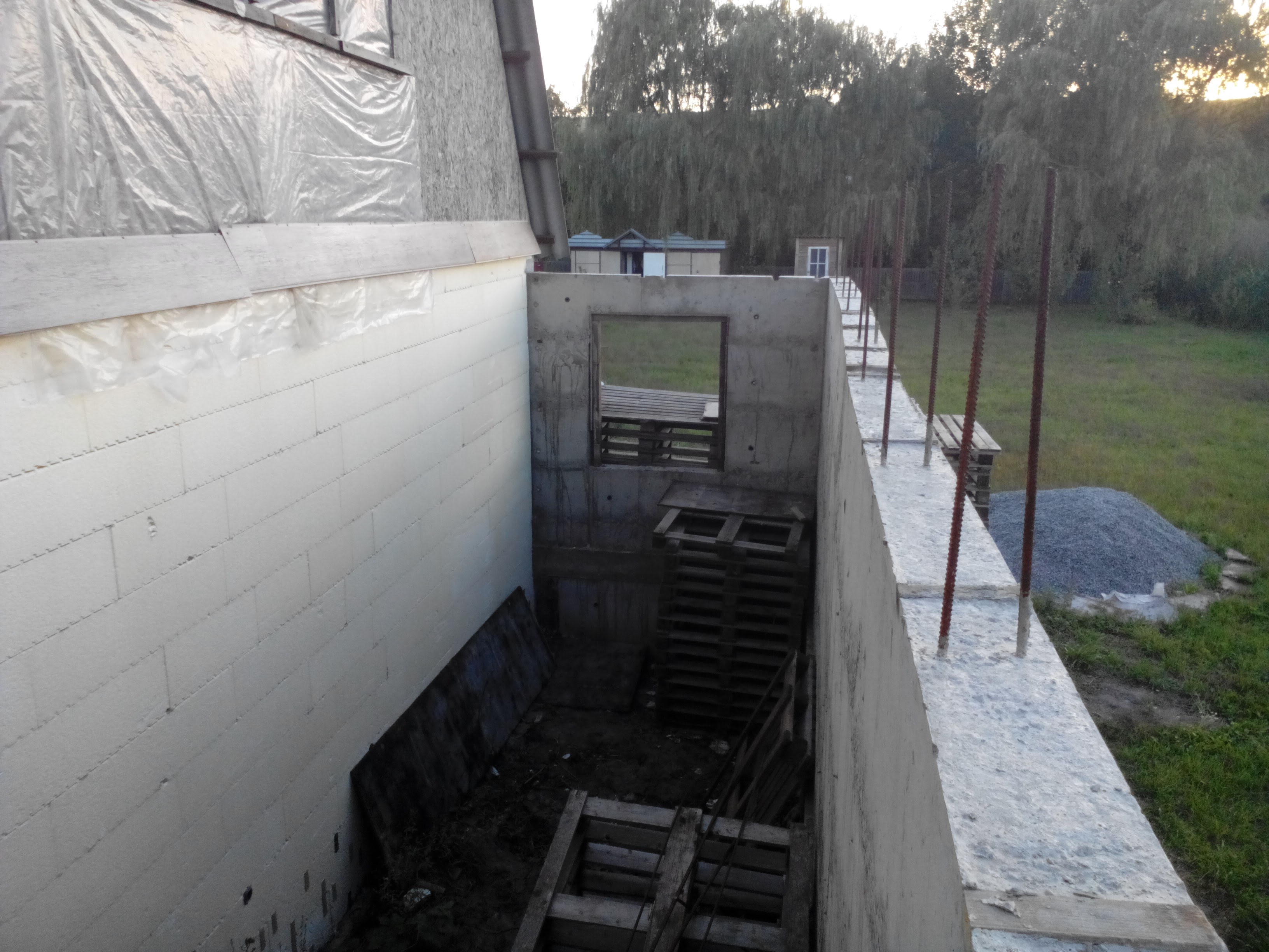

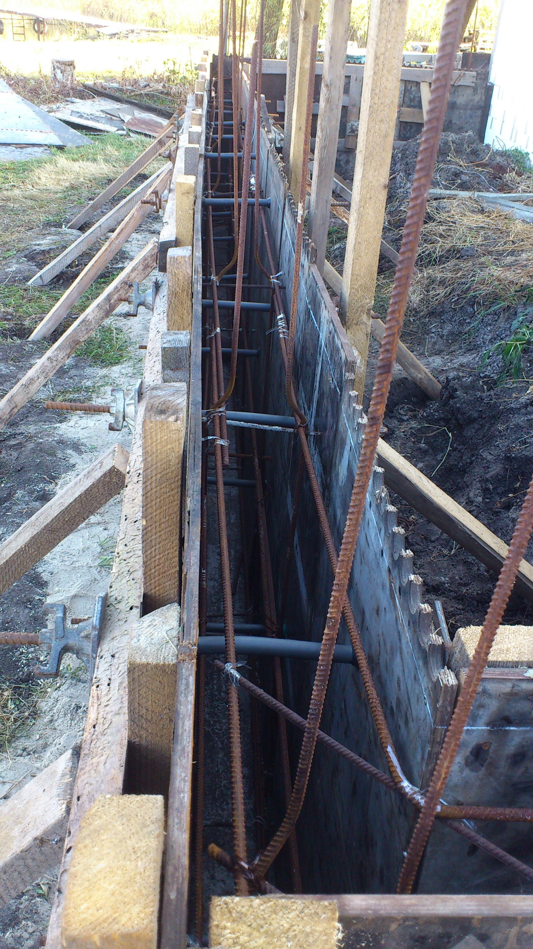

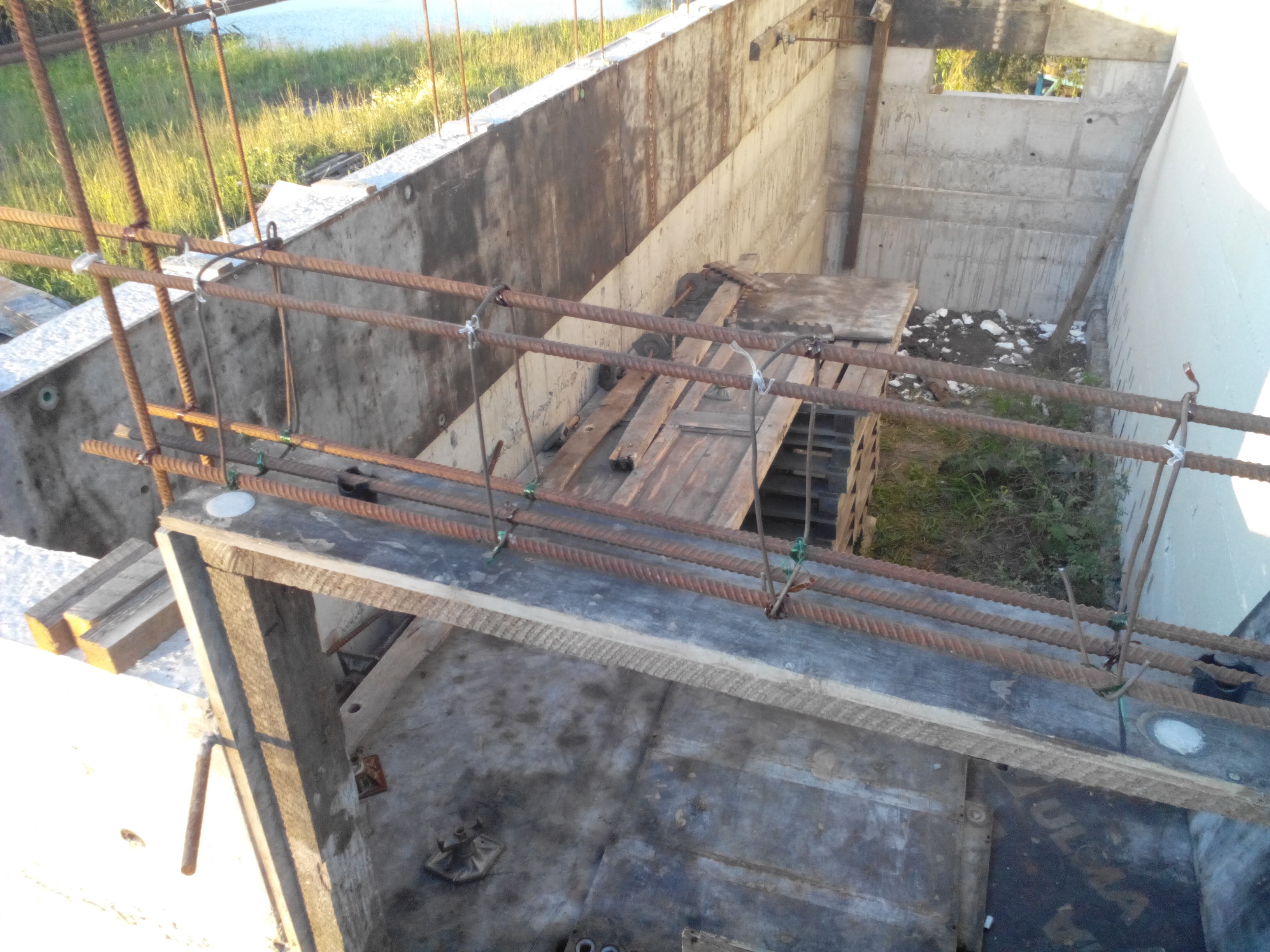

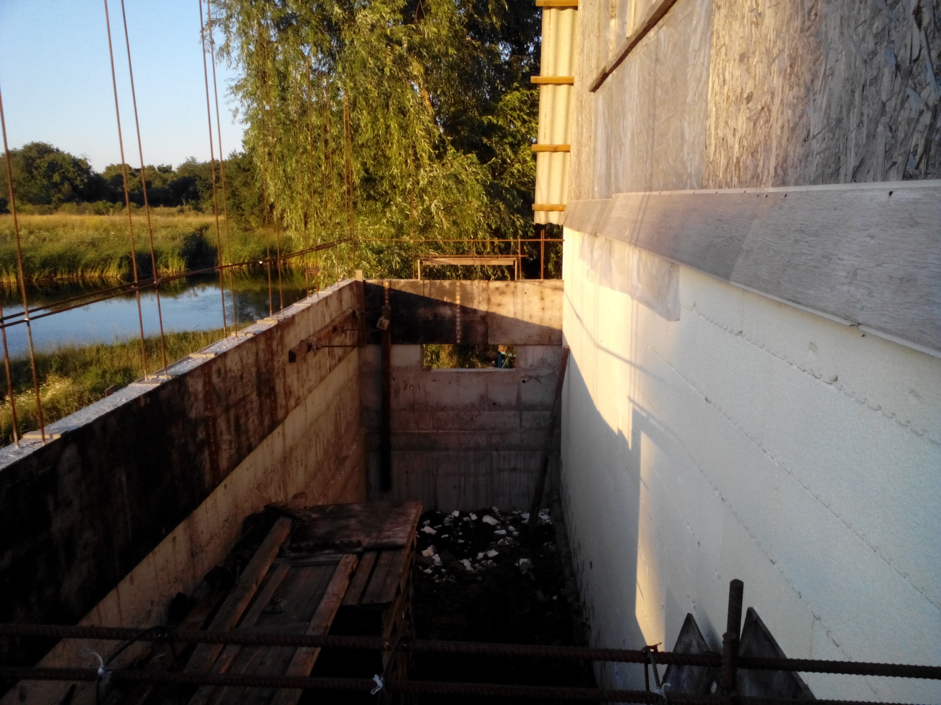

Как и собрались, в прошлом годы вылили стены пристройки, но не успели сделать перекрытие (см. фото). Сейчас есть идея не парится с монолитом - много гемора, а "кинуть" две плиты и все. По деньгам примерно то же, но все делается за 1 день, а не растягивается на 1,5-2 месяца. Правда плиты 8-метровые стоят прилично дороже стандартных.
Термоблоки покупать не стали - цены космос, сделали опалубку из фанеры и заливали рядами. Потом обклеим пенопластом, по деньгам дешевле в 1,5 раза выходит.
На этот год в планах сделать отделку фронтонов, постараться все-таки накрыть пристройку - получится, кстати, огроменный балкон на 2-м этаже на 20 квадратов примерно, ну и кое-что еще...

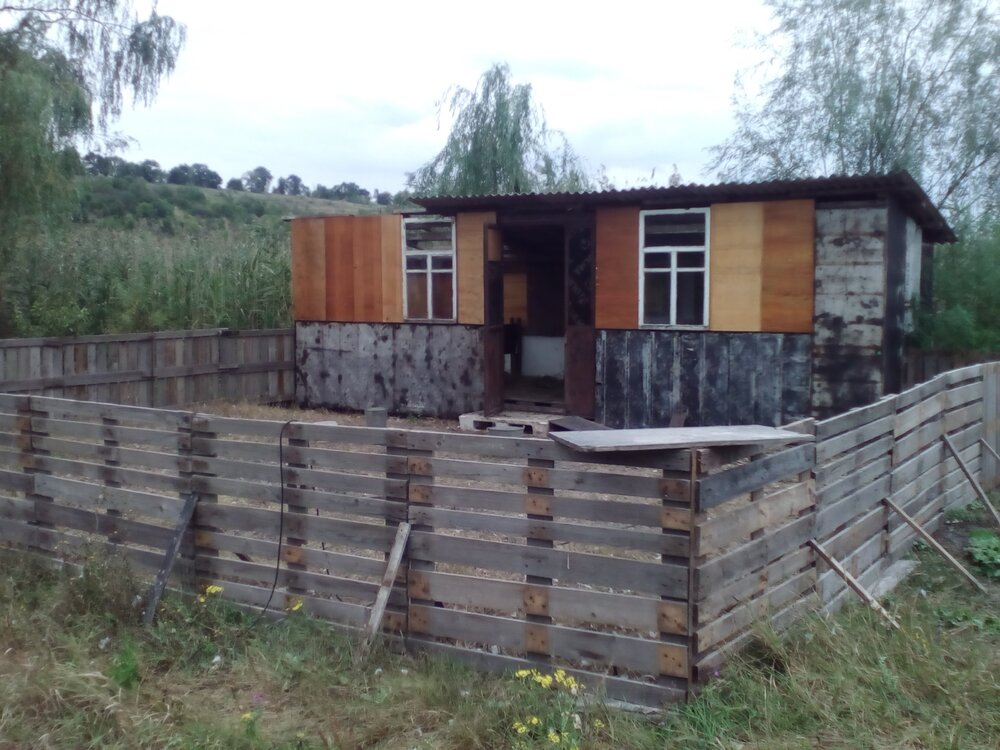

Срочно занялись строительством птицефермы сарайчика из остатков строймусора и подручных материалов. А все потому, что...
1. Вот такое "художество" получилось в итоге. На фото еще не накрыта часть крыши - гвозди закончились.
Каркас из остатков труб и прочего металла, оставшегося от стройки. Обшивка из остаков влагостойкой фанеры и старого шкафа :lol:
Шифер на крышу и окна достались с разборки дома у знакомых.
Потрачено на цемент, электроды, гвозди и саморезы около 800 грн. :D
...Поручик, не ржать! (с)...
