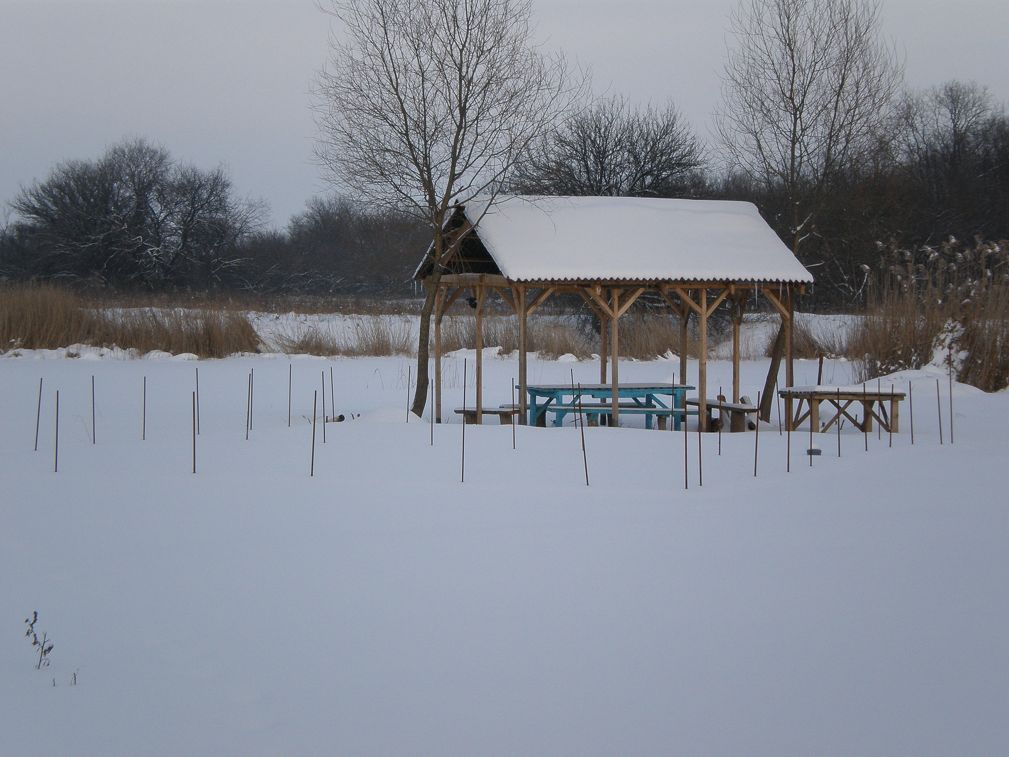

На выходных наведались с кумом на дачку, проложили колею по целине после снегопадов (хотя главная дорога по дачам хорошо раскатана). В общем снега предостаточно, фундамент можно идентифицировать только по торчащей арматуре :D.
А так красиво...

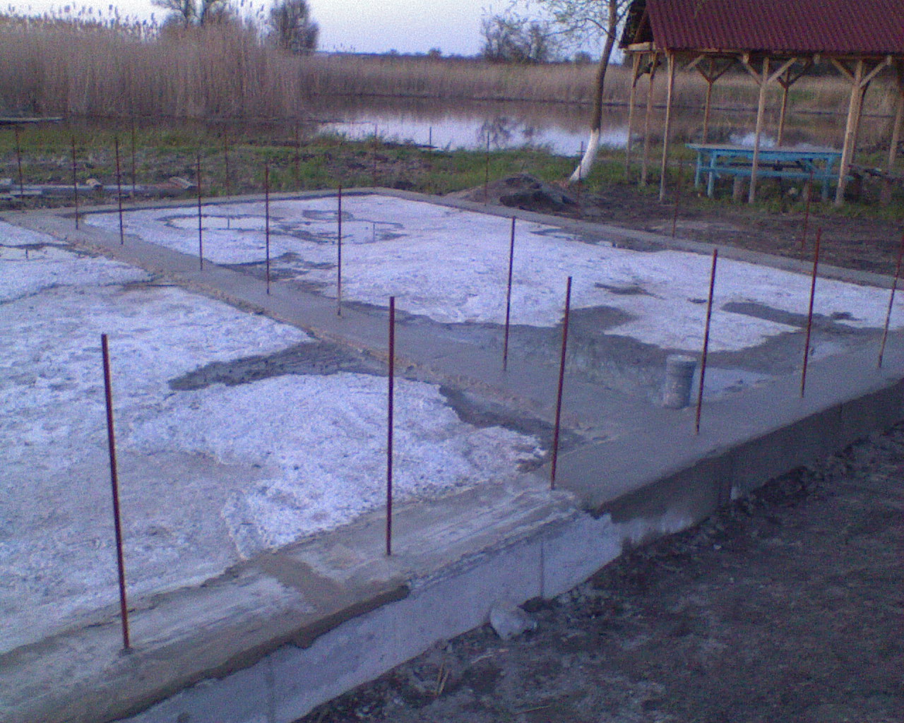

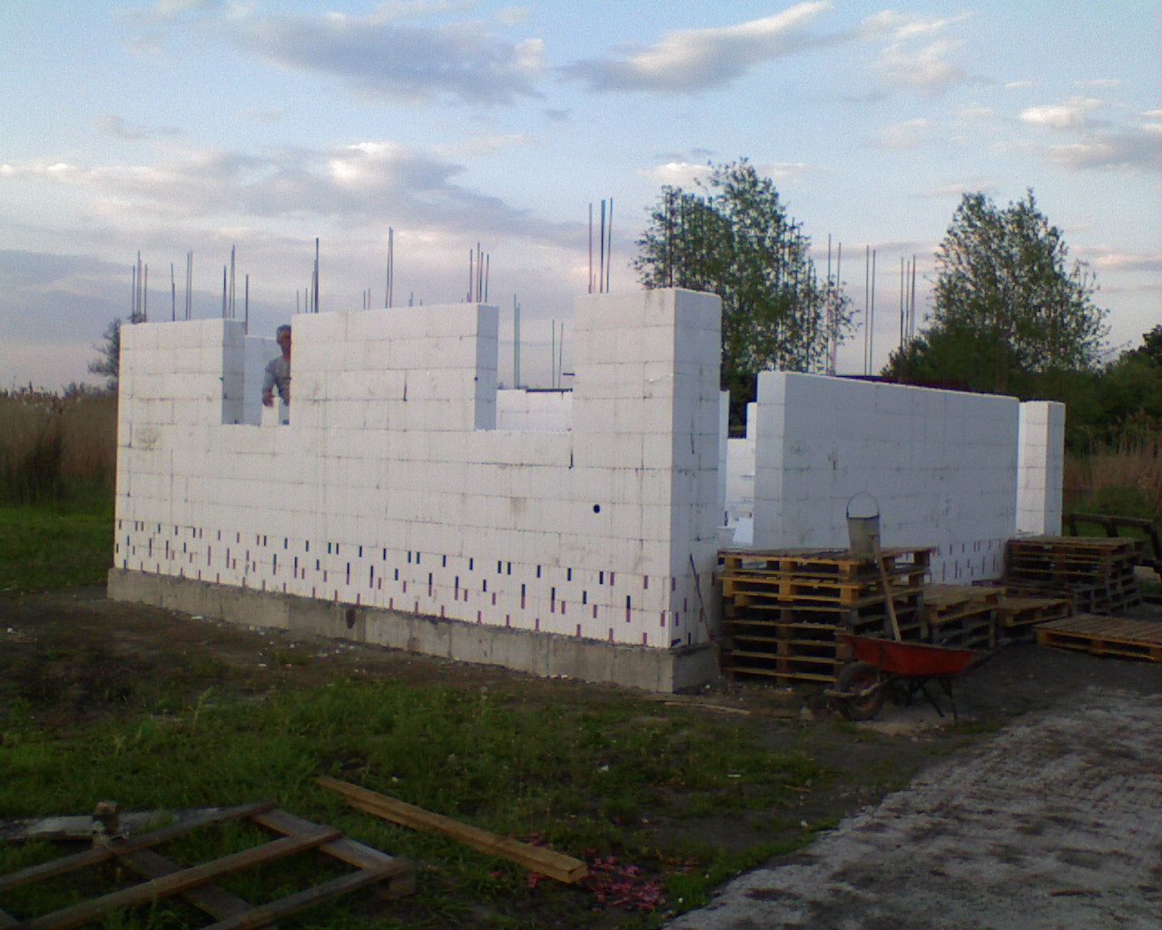

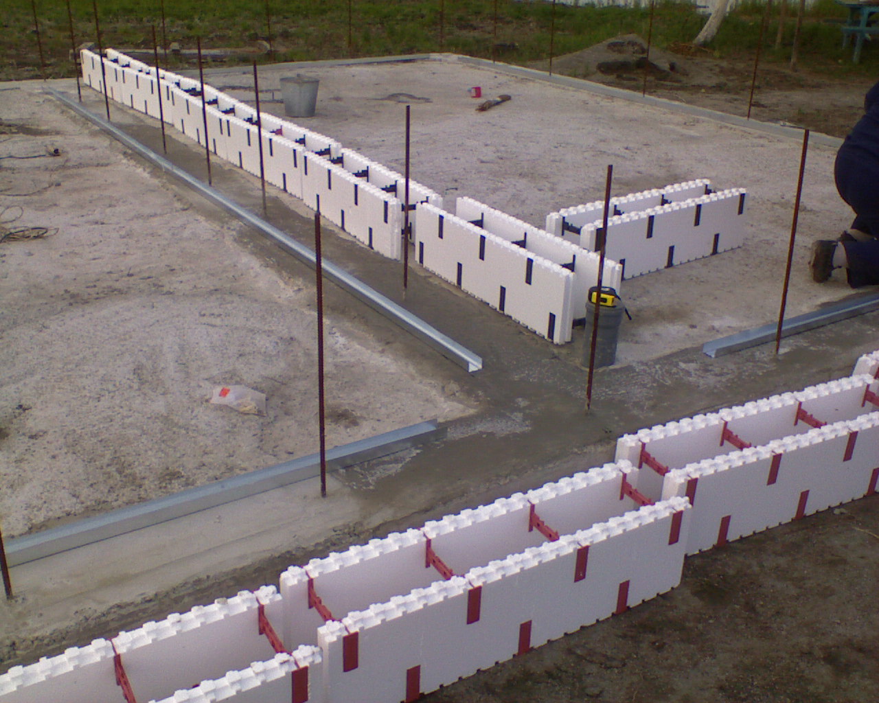

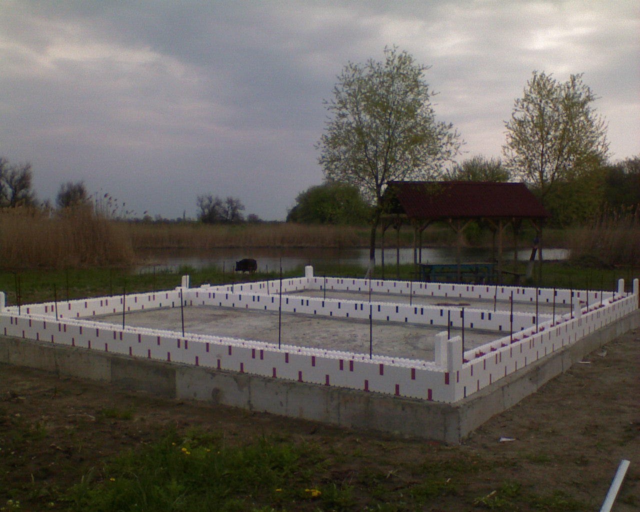

Теперь уже все подсохло, и на этих выходных начали активные действия: сделали стяжку под первый ряд блоков (фото 1 - кум работает, я фотографирую :lol:; фото 2 - результат), навели порядок после зимы и так по мелочам. На след. выходных планируем заливать первый ряд блоков.
вода была ниже фундамента?
Немного выше (см. фото в теме про наводнения)- будем поднимать на полметра на всякий случай.

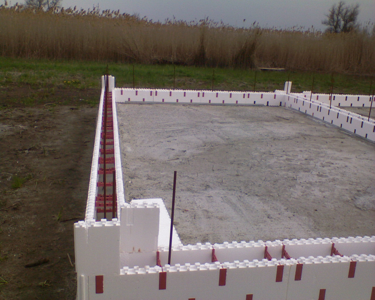

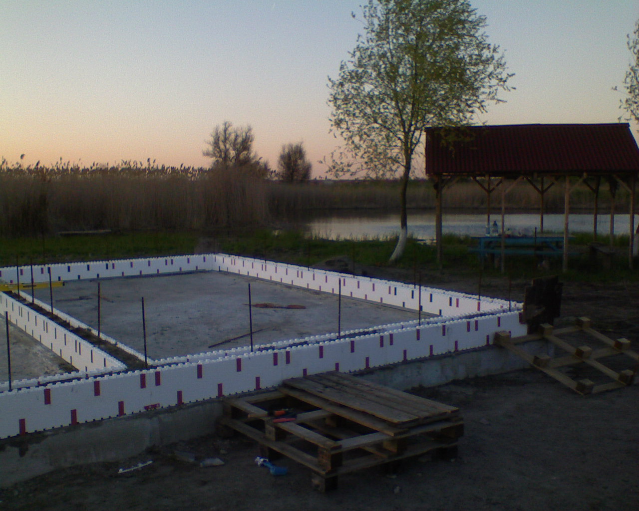

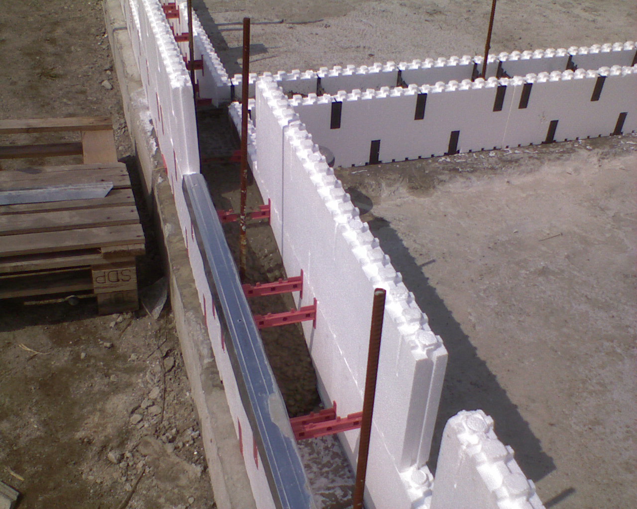

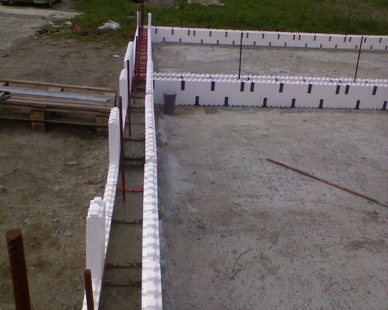

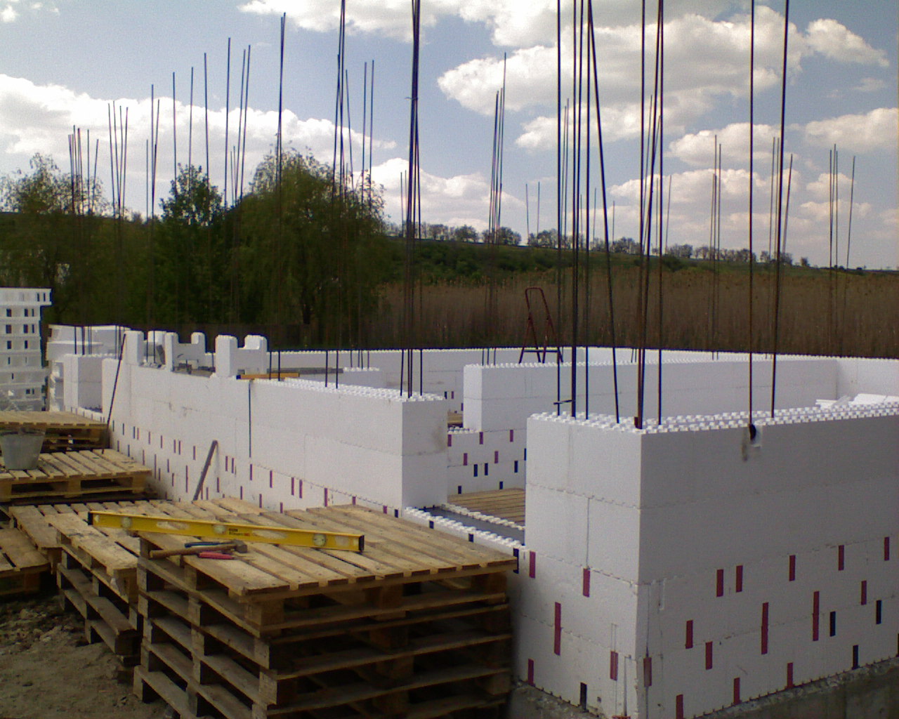

Как и собирались, на этих выходных залили первый ряд блоков. Пришлось, конечно, повозиться, но все получилось. Спасибо форумчанам, у которых "подсмотрел" некоторые идеи.
Ну и фотоотчет:

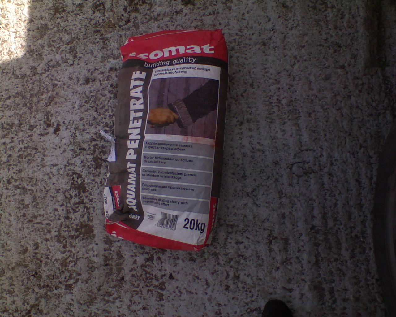

1. Нанесли "Пенетрат", спасибо Пропеллеру.
2. Не помню у кого подглядел, но с профилем для гипсокартона выставлять первый ряд очень удобно...
3,4. ...и получается очень ровно.
5,6. И понеслась!
7. Готово!
С началом сезона! А какие блоки и где и почем брали?
Блоки "Валкирия". Кстати, взвесил блок - реальная плотность 26,7 кг/м.куб.

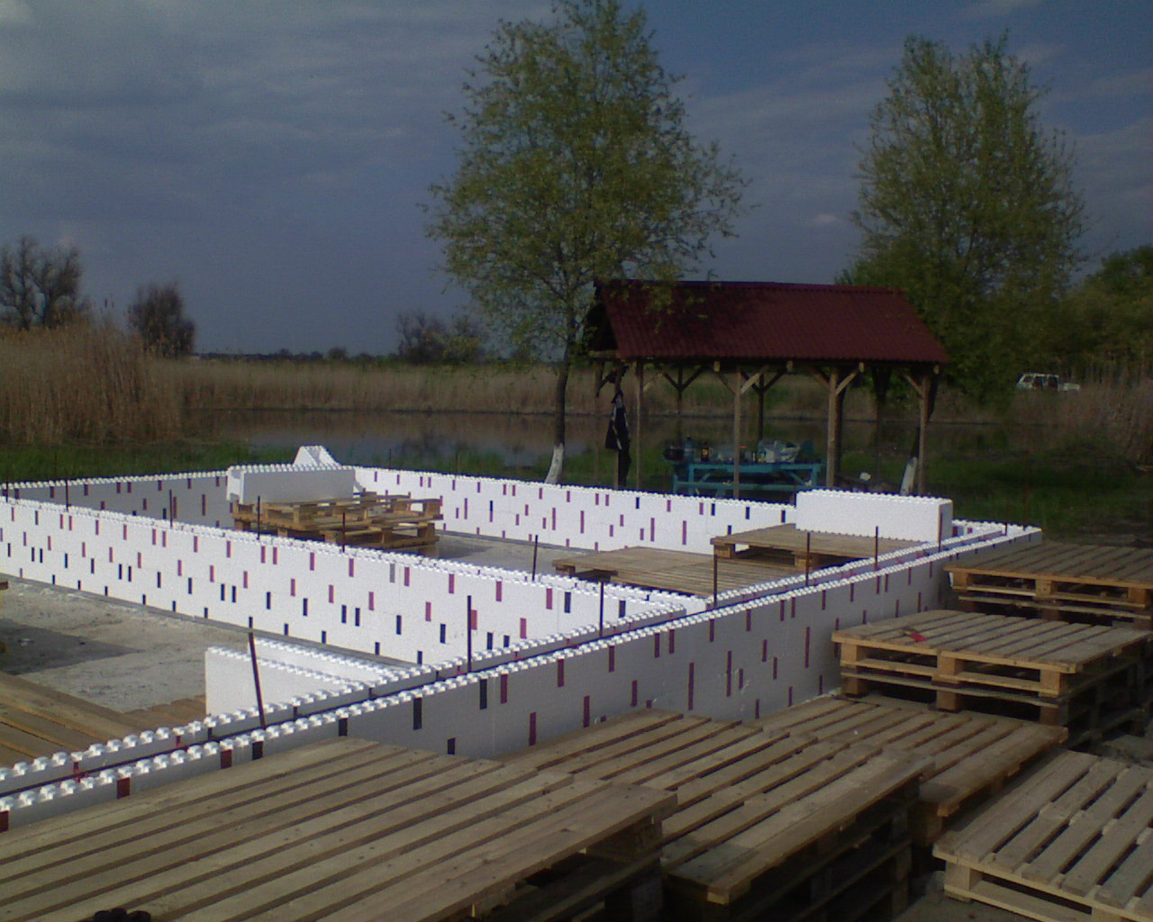

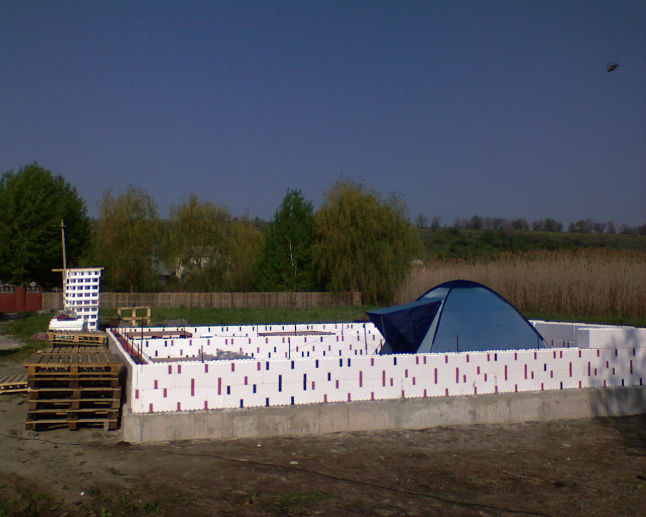

Хронология событий за 01-11 мая. Как говорится "без комментариев"... почти ;-)
1. Первые ряды.
2. Так ночевали первые дни.

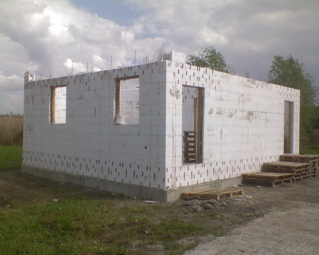

3,4. Растем по-маленьку.
5. 10 дней и готово.

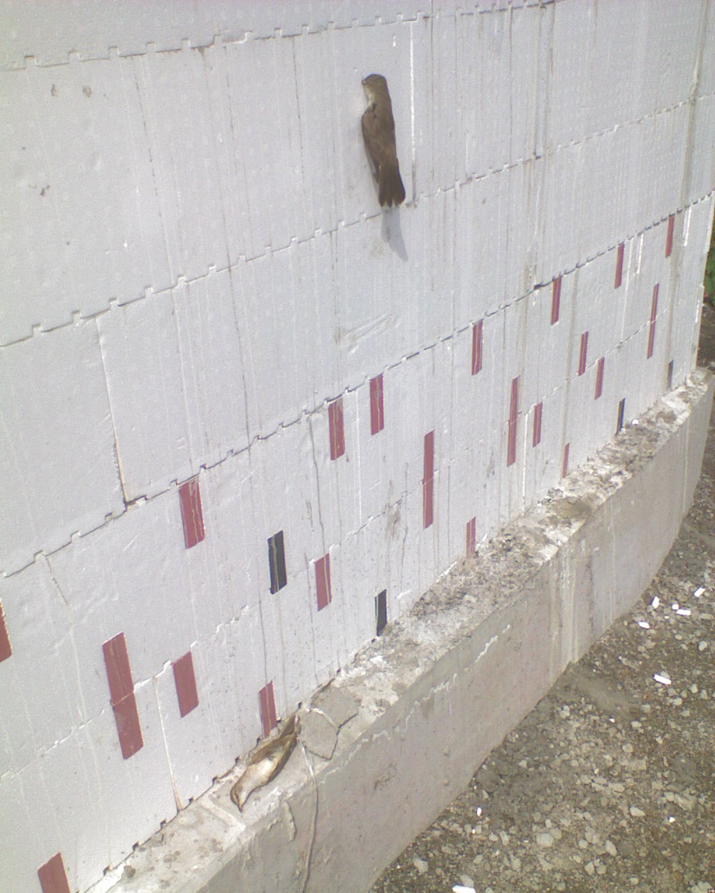

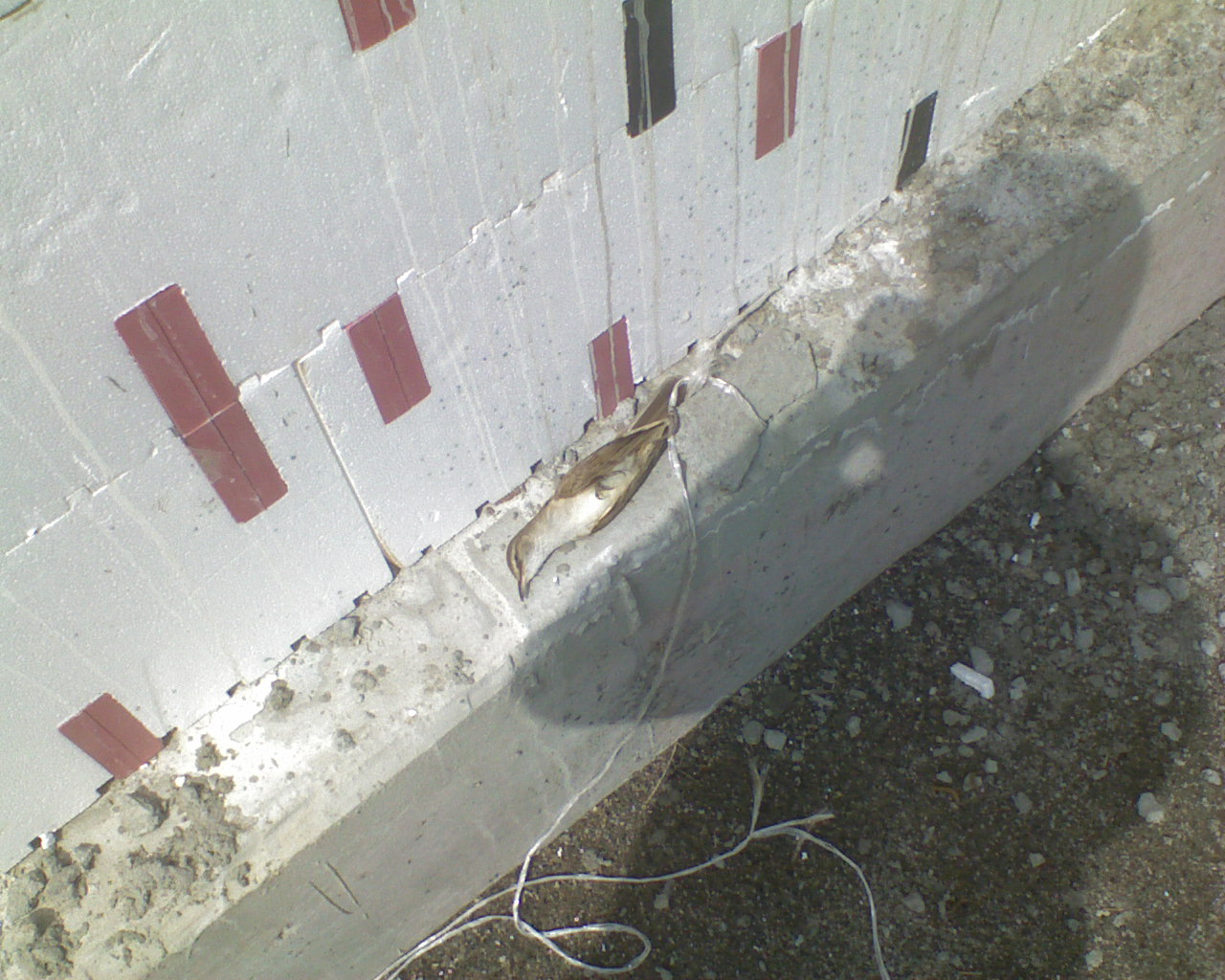

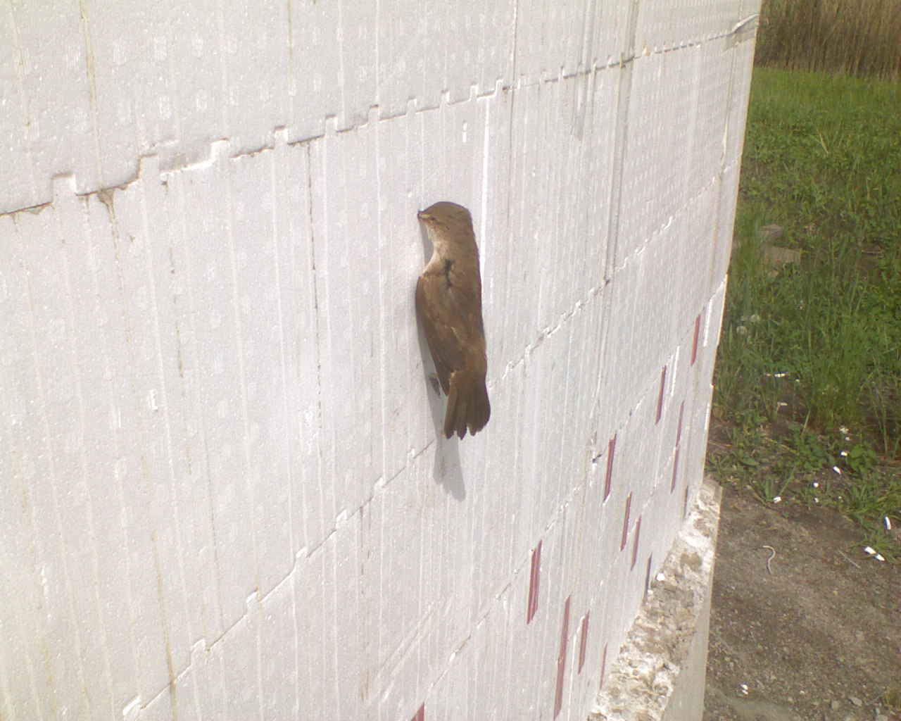

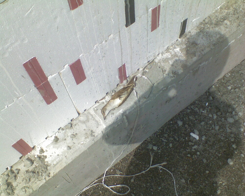

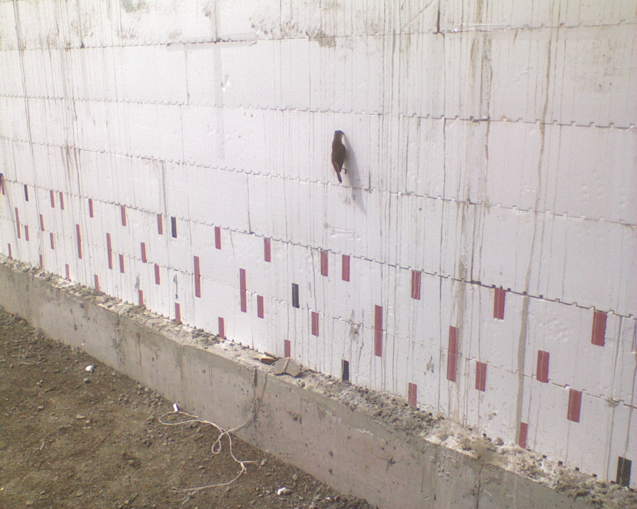

Сегодня на стройке застал неприятную картину. В стене термодома "торчали" в прямом смысле рядышком две мертвые птички. Что это? Ритуальное самоубийство? Ошибка пилотирования? Пытались отгрызть кусочек пенопласта и не смогли вытащить клюв? Я их с приличным усилием "выдернул" и закопал. Кто-то с чем-то подобным сталкивался? Весь прикол в том, что это произошло пока мы работали на другой стороне дома. Я за 15 минут до этого проходил мимо этого места - их не было.
Продублировал в общем разделе. Может там кто подскажет что-то...
Оперативно! А сколько человек работало?
Кум замешивал бетон, товарищ подносил, я заливал и трамбовал. 3 человека, 10 дней неспешной работы и готово.
