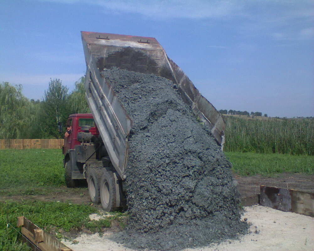

мне тут зил предложили по 450 грн, вот думаю что выгодней.
Зил 4 м.куб, КАМАЗ - 7 м.куб.
Можно еще КрАЗ заказать 15 кубовый где-то за 1200 грн.

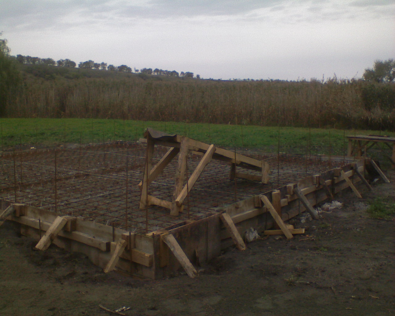

Итак, пора выложить отчет о проделанной работе за последние два месяца (как и обещал datsko ;) ). Специально ждал завершения этапа, чтобы картинка была наиболее полной.
Итак, попорядку...
С последнего поста о фундаменте прошло чуть более двух месяцев. За это время были проведены следующие работы:

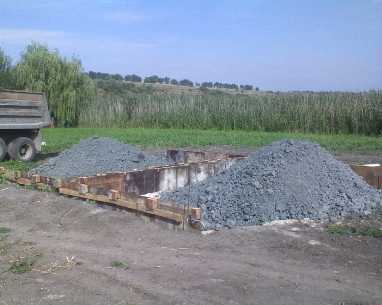

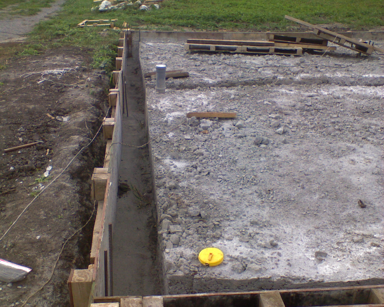

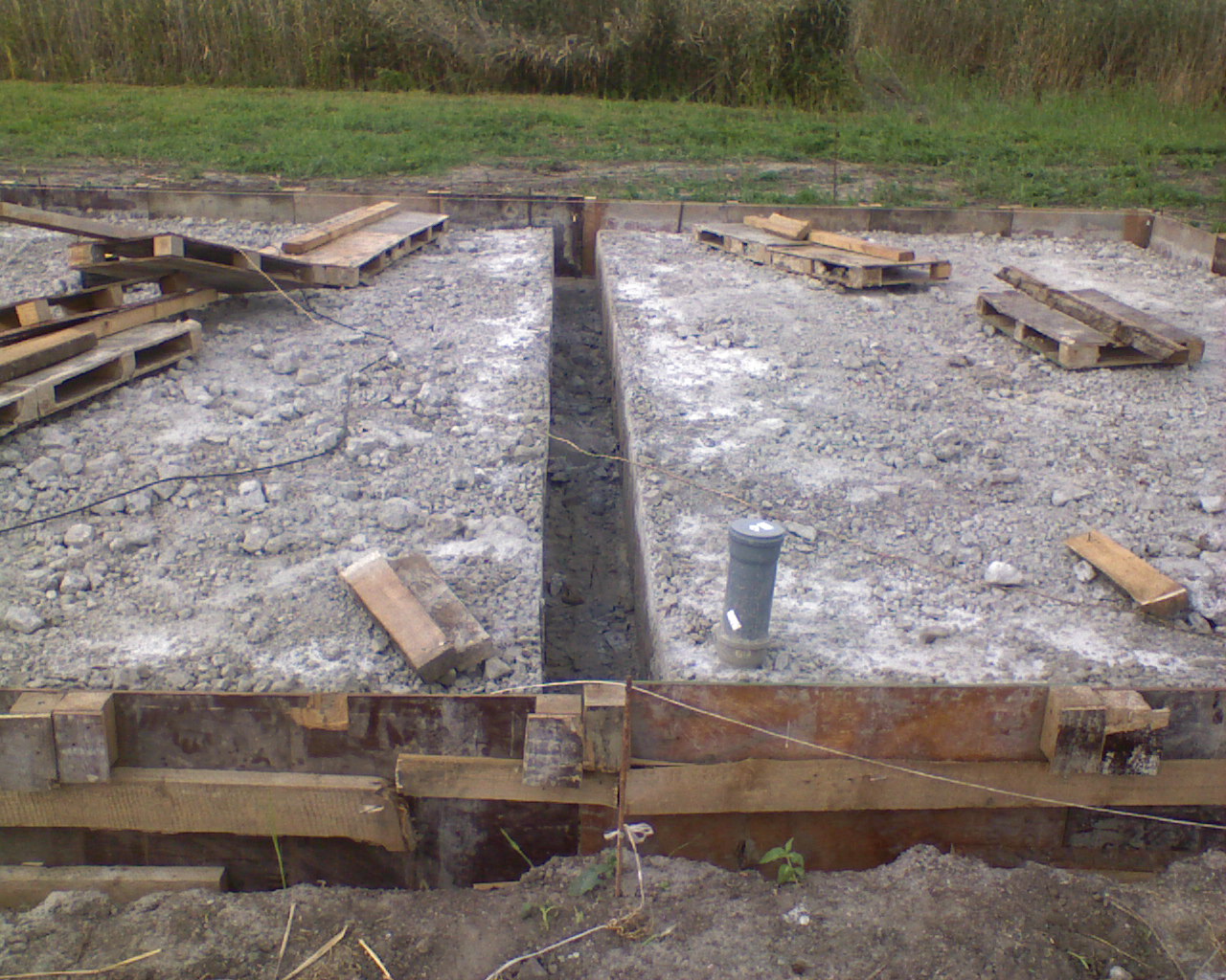

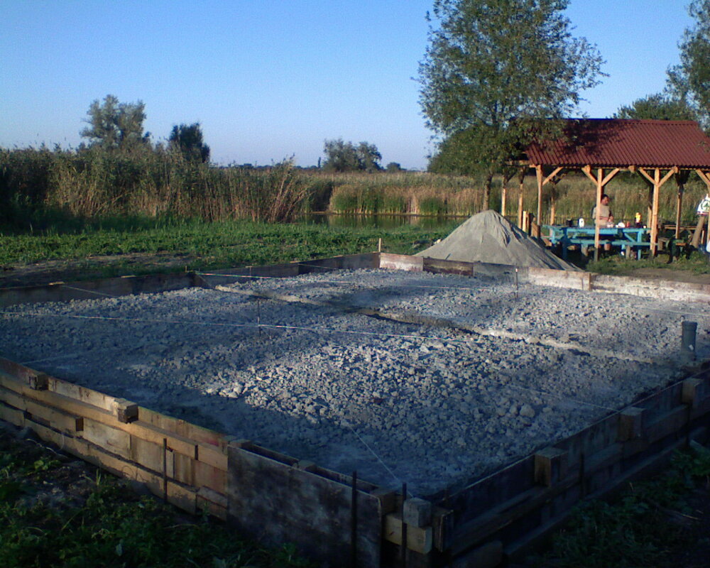

Фото 1-2. Как и планировал, выставил опалубку по внутреннему размеру ребер, засыпал, разровнял, пролил и утрамбовал 20 кубов свежего отвального шлака и дал ему устояться месяц. после этого разбить его можно было только ломом с кувалдой.
Фото 3-5. После опалубка была переставлена на внешний периметр, получились такие ребра.

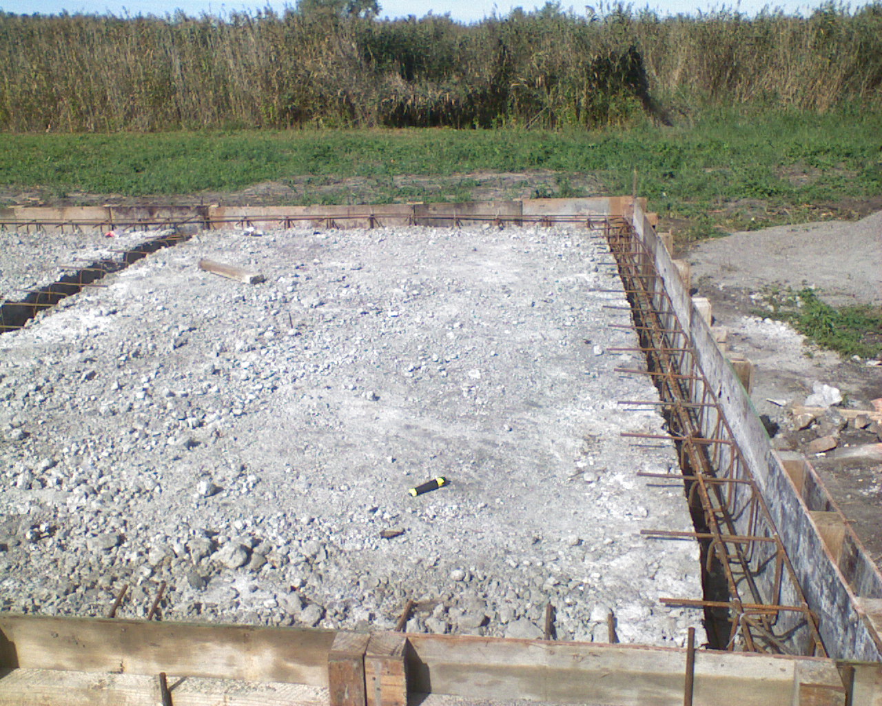

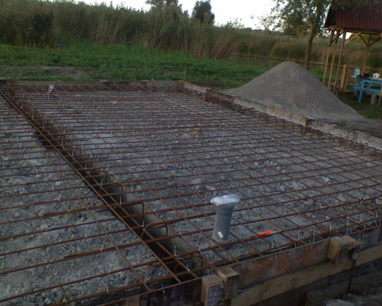

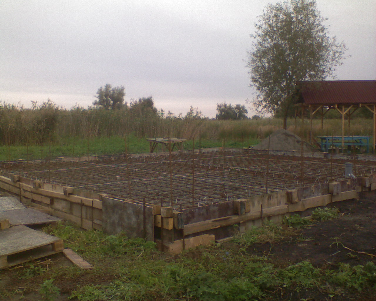

Фото 6-8. Далее каркас в ребра, сетка 200х200 и выпуска, арматура 12.

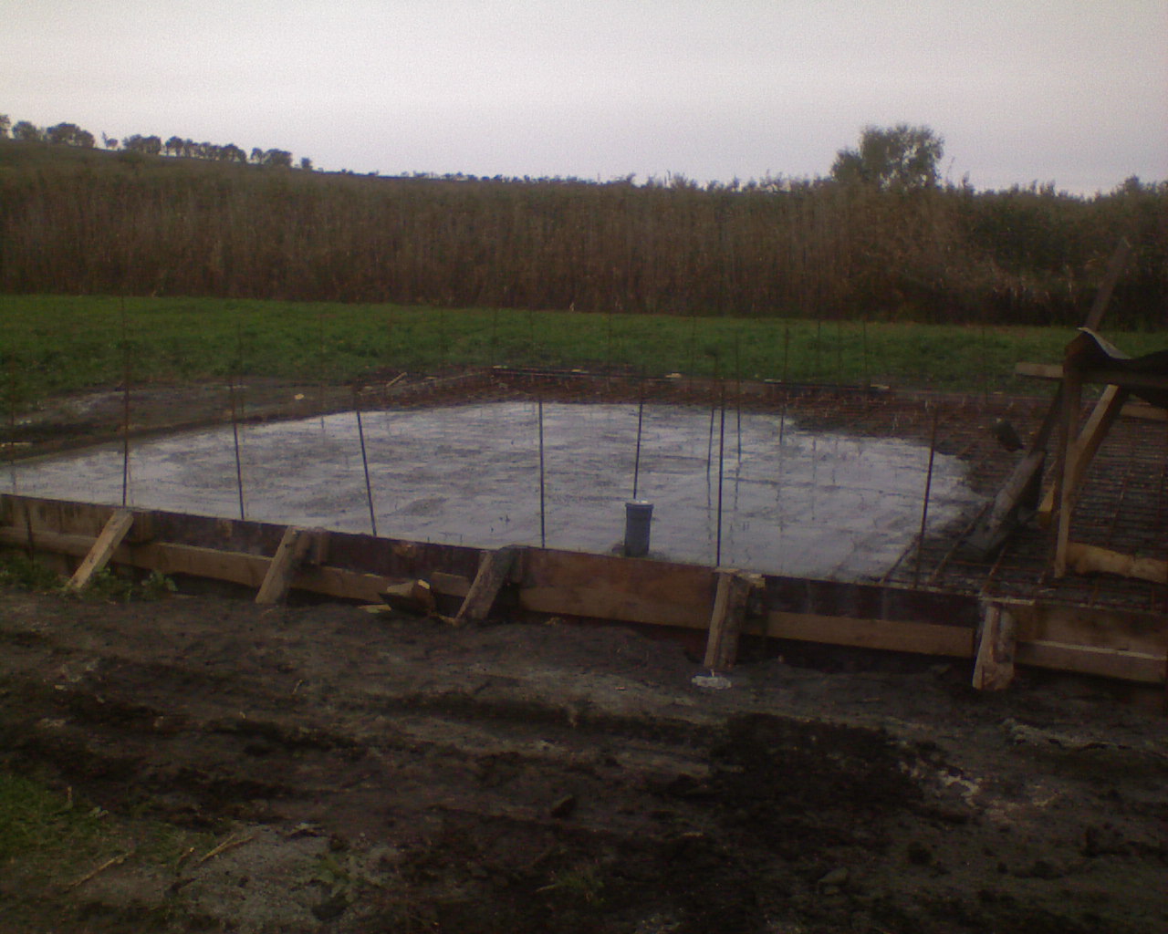

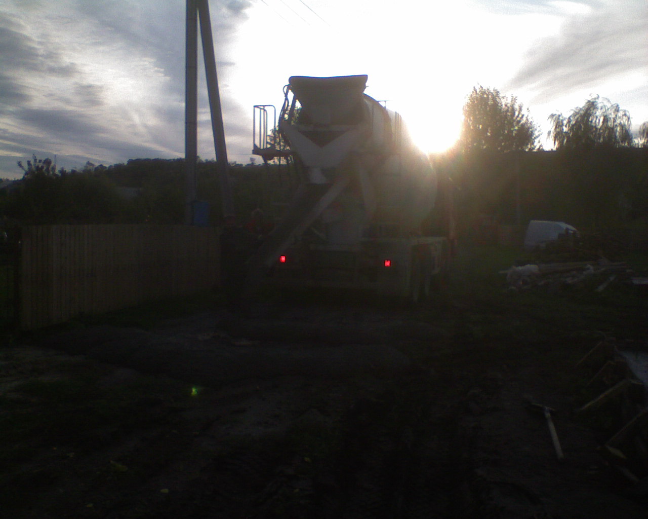

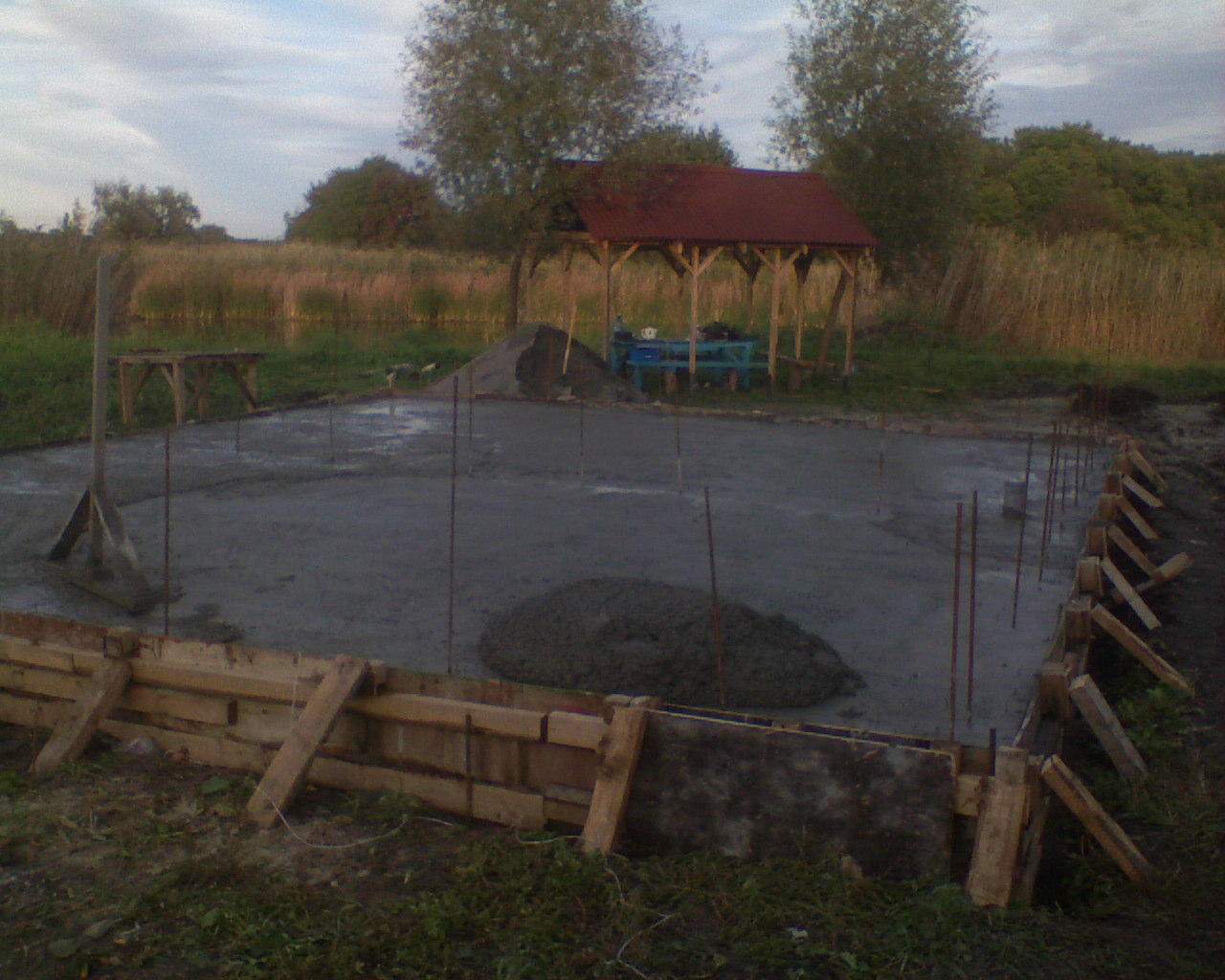

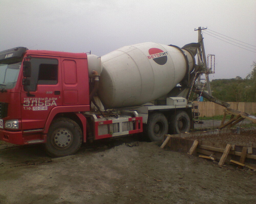

Дальше самое интересное: заливка бетоном.
Фото 1-2.С помощью миксера и нехитрого девайса начался процесс...
Фото 3-4. Через некоторое время...

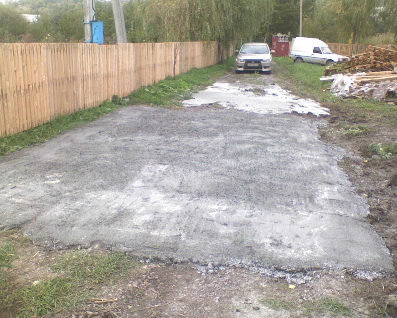

Фото 5. Осталось около куба бетона - пришлось забетонировать кусок дороги :D

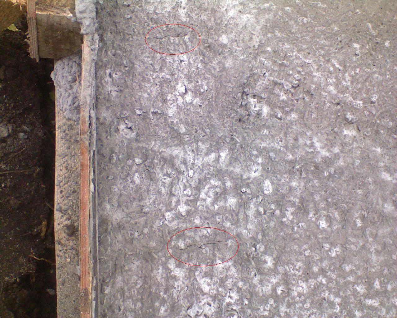

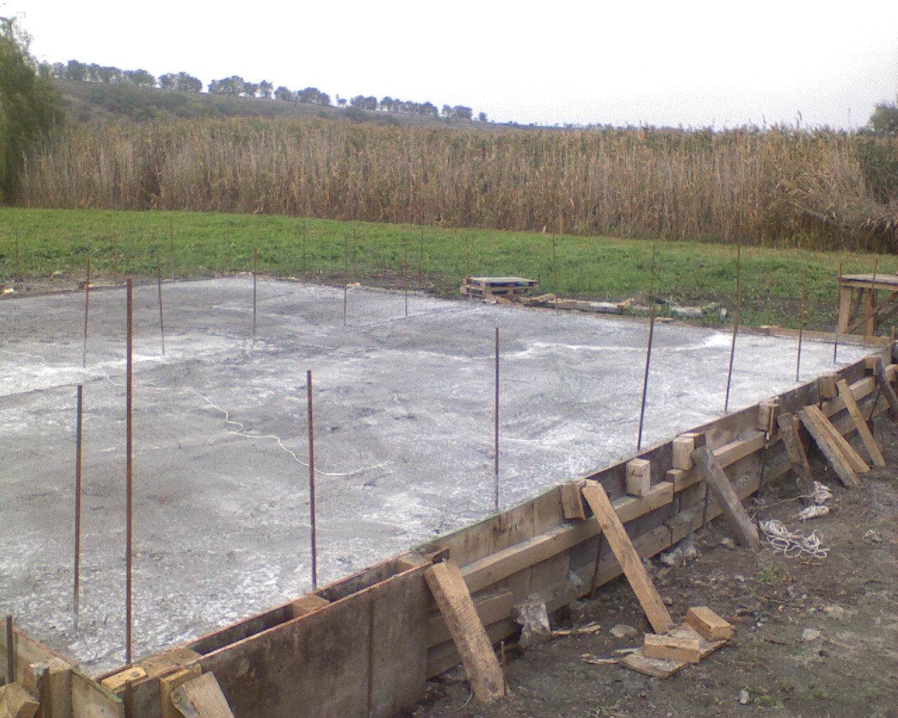

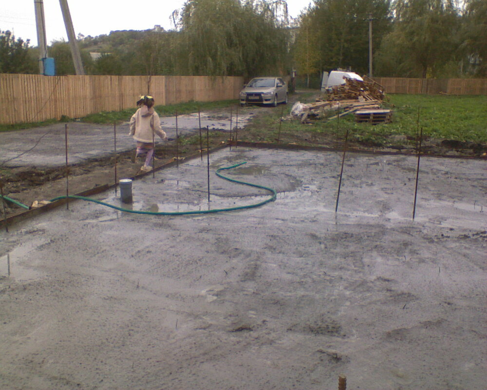

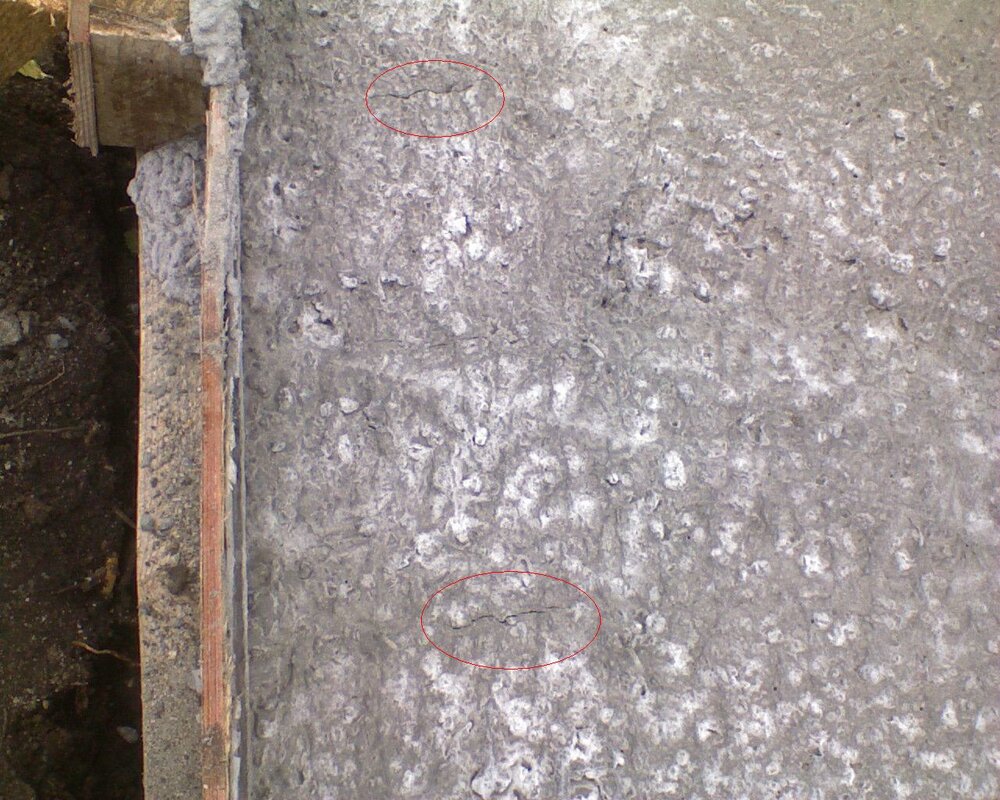

Сегодня имеем следующую картину (фото 1-2). Кое-где есть микротрещины (фото 3), хотя погода стоит сырая. На всякий случай хорошенько пролили плиту (фото 4).

что-то опалубка имеет слишком орендный вид
Опалубку сделали из тайванских б/у поддонов. А они, в свою очередь, сделаны из ламинированной фанеры, которая, похоже, раньше была опалубкой, т.к. кое-где видны следы старого бетона. :D
Главное себестоимость ёё - 0,0 грн. :Yahoo!:
Круговорт опалубки в природе :)
А какие размеры ребер и толщина плиты? Их как-то расчитывали?
За основу расчета был взят т.н."плавающий фундамент" (см. вложеный файл). Ребра 30х40см, плита 12-15см. Армирована 12-й арматурой, шаг 200х200мм. Плюс под плитой подсыпка утрамбованным шлаком сантиметров 30-40, который слежался как камень.
Показал свой вариант знакомым конструкторам, сомнения вызвал только узел стыковки плиты и ребра. Чтобы усилить его, решено было сделать дополнительные выпуска из ребер в плиту (хорошо видно на рисунке).
