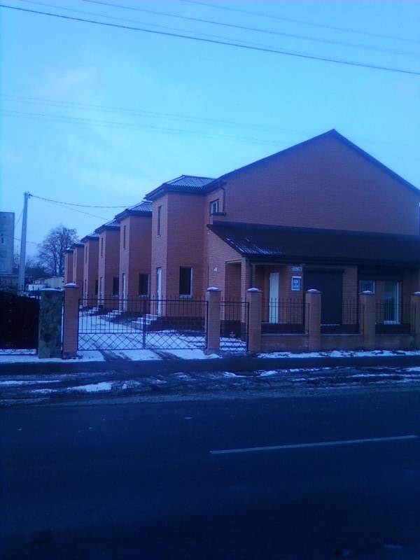

Квартира в таунхаусе площадью 145 м2, 35 км от Киева , все городские коммуникации.
