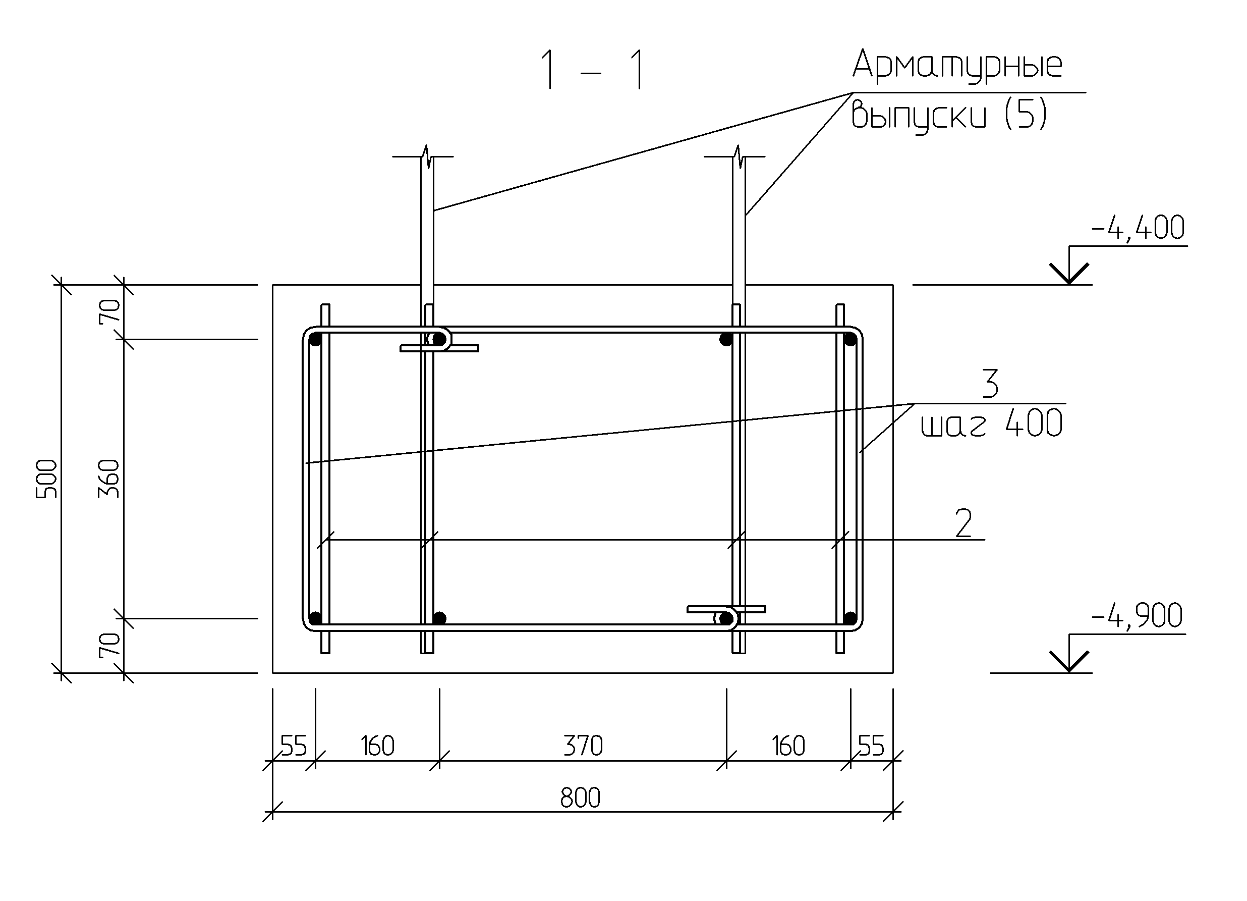

Нитки объединяются в пространственные каркасы. Либо уже готовые плоские каркасы развариваются поперечной арматурой (горизонтально), либо применяются гнутые хомуты замкнутого сечения с привязкой вязальной проволокой продольных ниток к хомуту. Нитки при этом внутри хомута. Это если говорить об армировании ленты.
Армирование в стиле "три нитки внизу в ленте и ещё две в самом верху на 1,2м выше" не укладывается в классические каноны армирования. В этом случае я бы просто положил три нитки внизу, залил бы бетон на высоту 1,0м (при общей высоте 1,2м), через день-два уложил бы верхние две нитки и цементным раствором чётко под уровень выполнил бы армошов до общей высоты 1,2м.
Бетон, как правило, точно в уровень, в единую плоскость по отметке не выльешь. Поверх него всё равно делается выравнивающая стяжка. Сделать её потолще и в её теле разместить верхнюю арматуру.
Перерыв между заливками в 2-3 дня в данном случае значения не имеет.
ЗЫ. Во вложении поперечное сечение по армированию фундаментной ленты, выполненному "как положено по книжке". Не для Вашего случая, а для более серьезного здания.

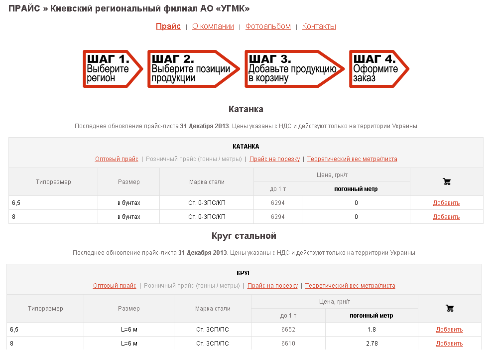

6 ки профилированой нет, только катанка
Для хомутов как правило используется стандартный прокат, который есть на любой металобазе - круг 6.5, обычно идет длиной по 6 метров. Катанку (6мм) в бухтах неудобно использовать, т.к. она не прямой формы.
Арматура А-I диаметром 6мм, по новому ГОСТу (ДСТУ) обозначается как А240
Это Вр-I, у неё диаметр до 5мм.
Я о тёплом,а Вы о мягком...
А у этого тёплого ГОСТ есть? Просто ради интереса...
Спросите УГМК - я ведь их картинку приаттачил.
ПС Подозреваю, раз то, о чем я говорил, продают на каждой металлобазе - есть и ГОСТ и сертификаты.

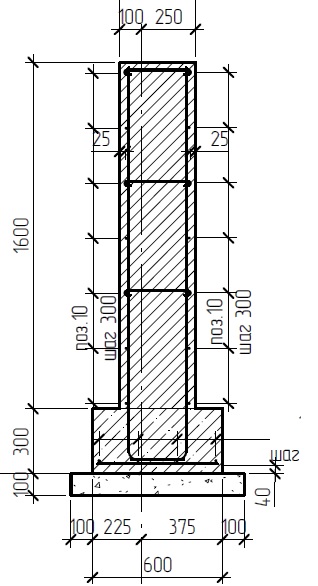

Прошу поради, чи правильно конструктор виконав армування фундаменту? (поз.10 на малюнку - д.10 А500С). Дім - одноповерховий, стіни - 380мм цегла 2НФ, перекриття - по балках, дах - черепиця, регіон - Київська обл., геологія тут. Маю сумнів щодо доцільності продольної арматури по висоті стіни.
Лити, скоріше за все, планую в землю, з розширенням траншеї внизу (п'ята), шириною 40см.
