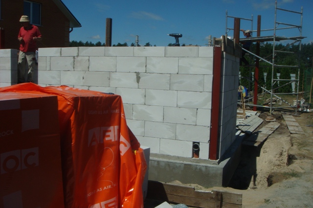

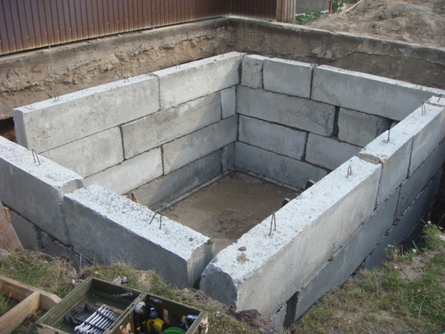

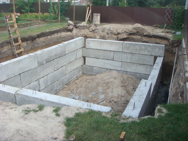

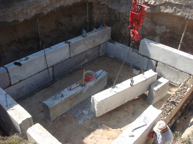

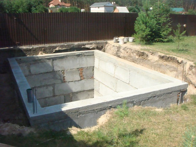

к 12 закончили монтаж первого котлована и перешли на второй...вечером постараюсь выложить конечные результаты за день...всем удачи...р.с. сейчас не на месте поэтому немогу выложить то что сделано на данный момент
теперь можно и празник отмечать...всех с наступающим

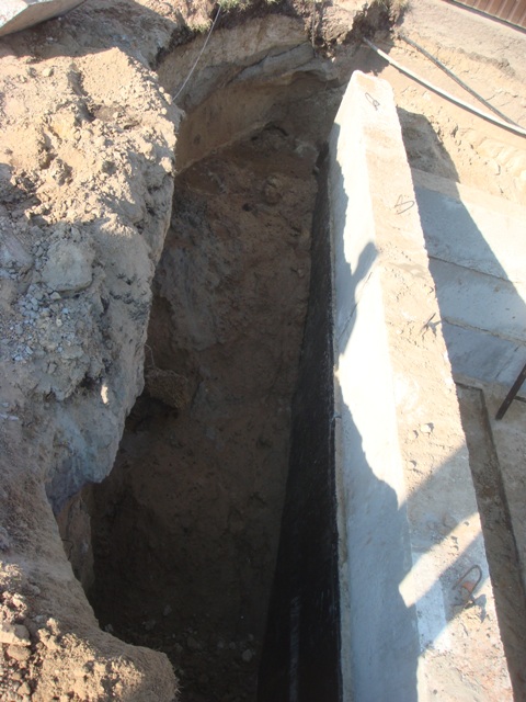

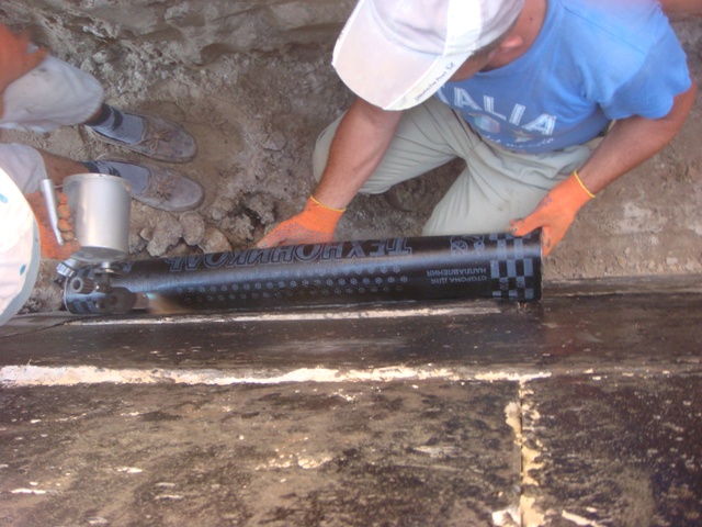

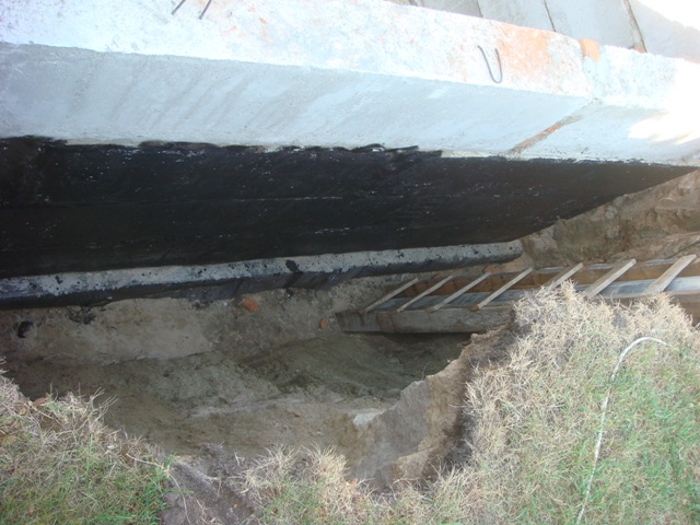

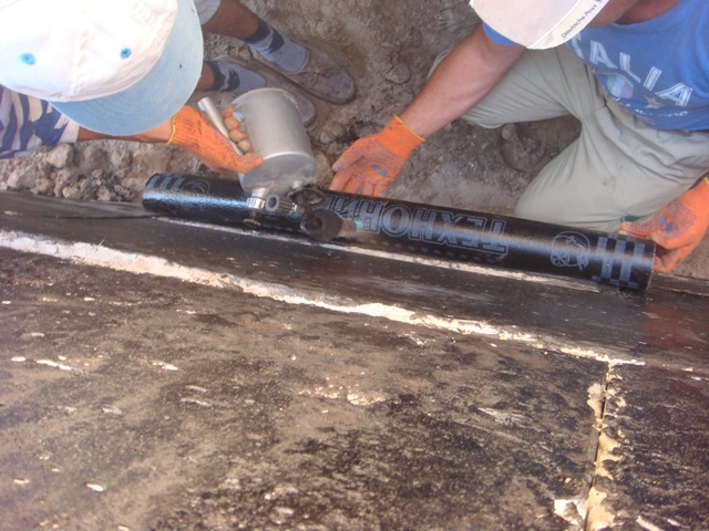

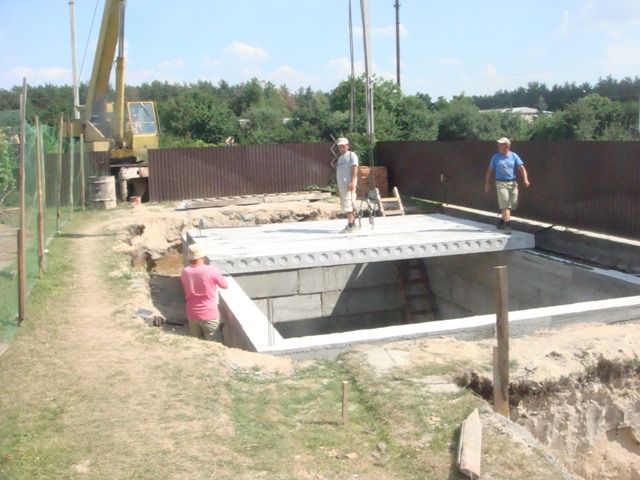

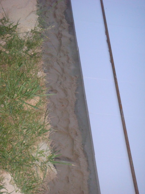

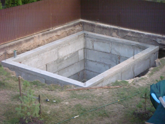

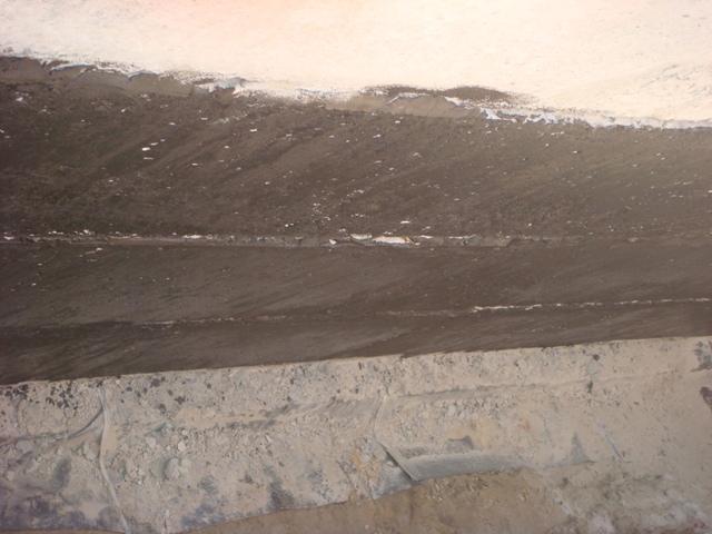

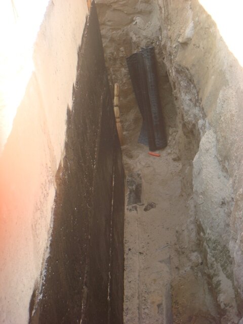

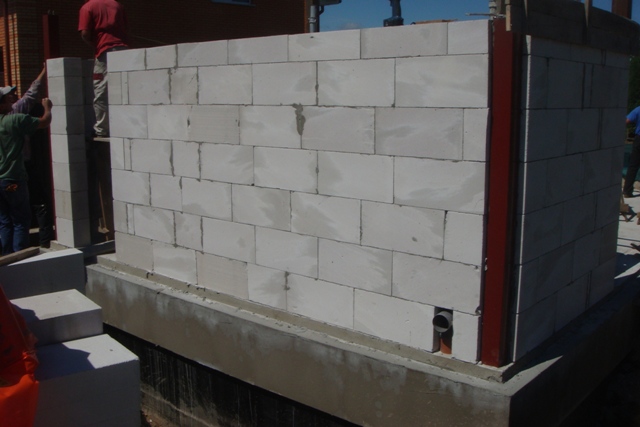

Всем привет.Праздник - єт святое...но он не вечный(да и не к чему так частить)...Продолжим:переходим к одной из больных тем многим нашим коллегам решившим построить себе дом с цокольным этажом или подвальчиком-ГИДРОИЗОЛЯЦИЯ......На фото выложенных ранее видно что перед монтажом фбс была завезена изоляционная мембрана(грубо говоря -рубероид) и расстелена по подушке.Таким образом блоки ставились уже на мембрану которая свисала снаружи блоков и выступала внутри будущего помещения....Пока остановимся на наружной части:обработав блоки праймером(мастика для лучшего приклеивания мембраны к блокам) и очистив выступающую часть рубероида от песка и раствора вооружаемся паяльной лампой и начинаем плавить его и прижимать плотненько к фбс(тут важно правильно изначально положить мембрану дабы сторона приклеивания получилась к блокам а не наоборот)..приклеив выступающую часть продолжаем подымать изоляцию к верху новыми рулонами наплавляя их на нижние и уже можно начинать засыпку наружной части с проливкой водой(для более быстрого оседания грунта и по неволе проверки сделанной изоляции)...внутреннюю часть расскажу и покажу когда до нее дойдет очередь...ах да,мембрану желательно поднять выше будущей вашей отмостки(в данном случае она закроет блоки,монолитный пояс,торец плиты перекрытия и выйдет немного выше нулевой отметки) дабы у дождевой воды не было никакого шанса попасть между мембраной и фбс....ГУБИТ ДОМА НЕ ПИВО,ГУБИТ ДОМА-ВОДА ну и огонь,землетрясения разные,смерчи и тд...всем УДАЧИ...фото в порядке прозы

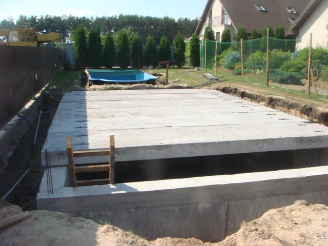

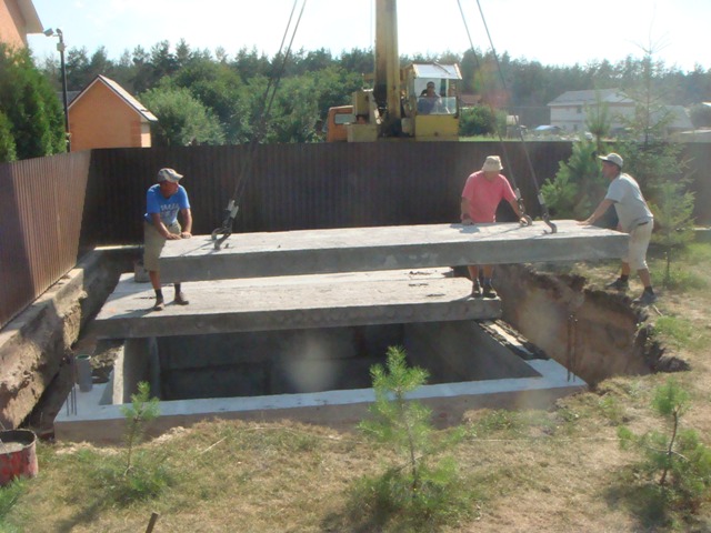

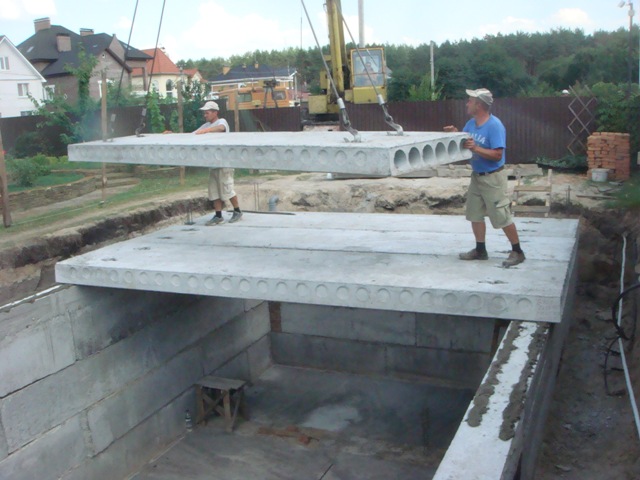

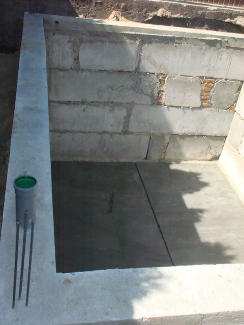

пока отмечал день нашей родной и заботливой Конституции в Одессе на пляже ,ребята залили монолитные пояса на обоих помещениях и стяжки полов в подвалах...через пару дней перекроем плитами и дотянем изоляцию до верха

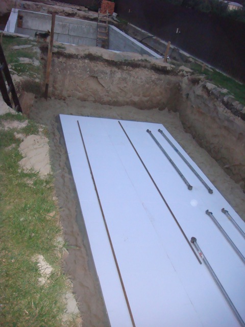

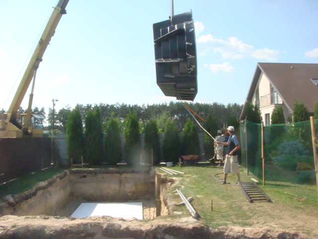

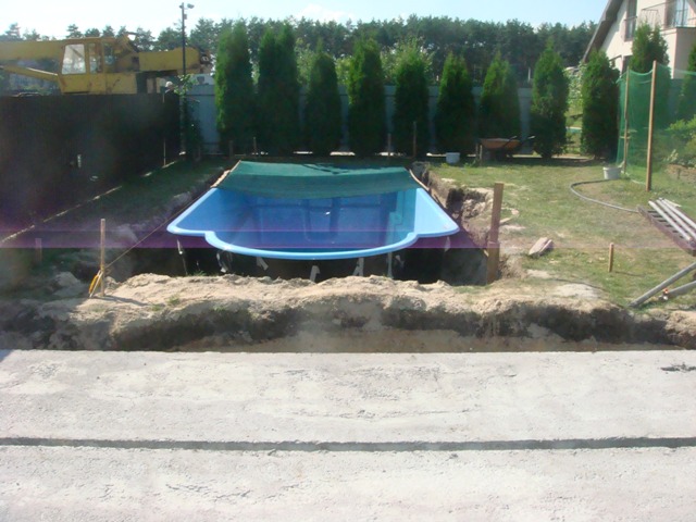

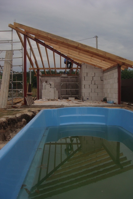

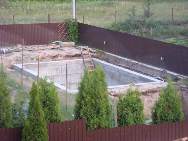

вчера приготовили ложе для бассейна...ща наверное его туда ложат...и плиты поехали на объект и их ща положат на места свои и после этого неделька отдыха у бригады и у меня от стройки...подустал чет я....на рыбалку что ли смотаться на выходных ,побыть на уединении с природой

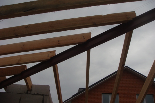

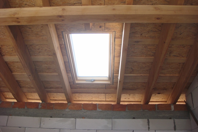

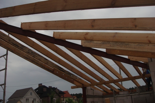

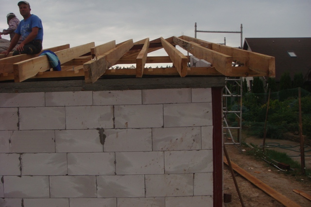

думал недельку отдохнуть пока бригада уехала но как то не получается:пеноблок надо(посчитать и заказать),фильтрацию для бассейна надо,проводку приготовить надо,дренажный колодец организовать тоже надо,крышу звезти и осб надо,огне и биозащту для дерева-надо приготовить и тд....вообщем не соскучишься

и этот момент не упустил...присутствовал и на установке чаши и на укладке плит и на всем остальном...успелЖ-)

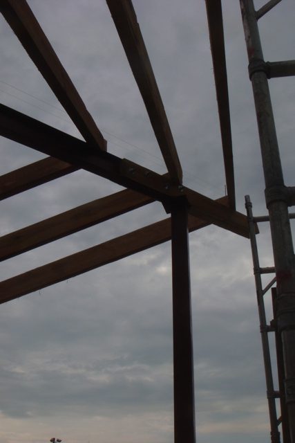

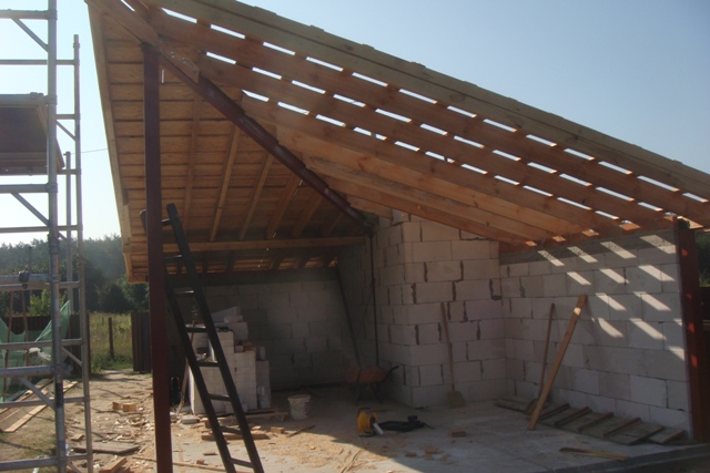

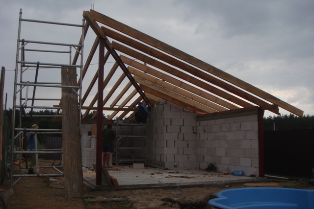

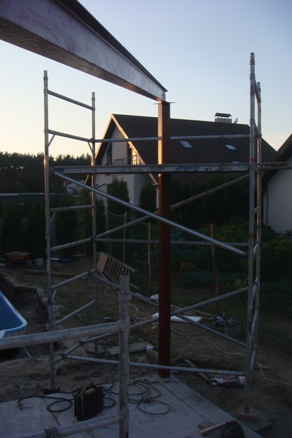

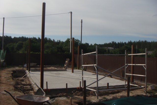

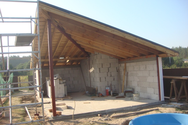

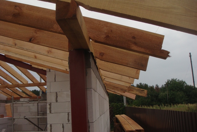

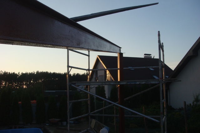

продолжение следует...поставили столбы будущей металлоконструкции..закончили изоляцию,..залили лицевую стяжку и заканчиваем засыпать котлован
:) Красота-то какая получается!!!:)

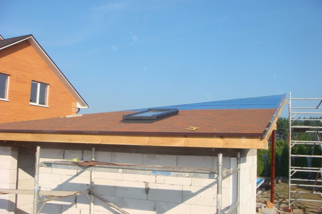

спасибо...дальше будет еще симпатичнее...вот немного свеженьких...за строителями не успеваю фото делать:D

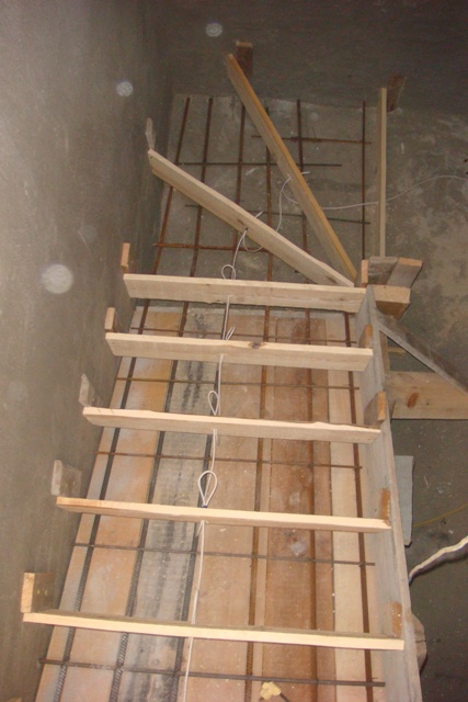

готовиим к заливке лестничный марш с подсветкой каждой ступеньки(светильники будут расположены в подступенках)
