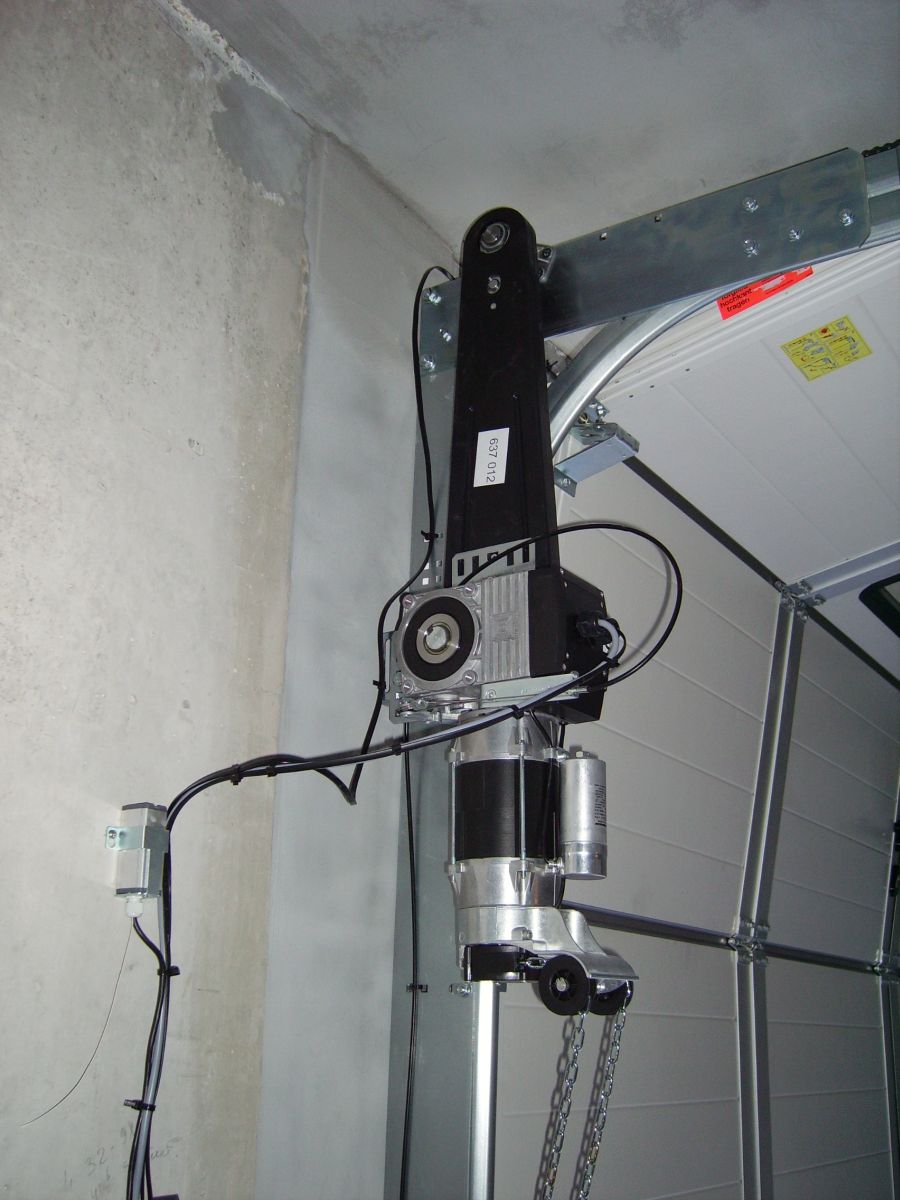

Знаю, что выигрыш в высоте совсем не большой. Я ставил (не продавал) такие ворота лет 6 назад с потолочными приводами. И знаю, что на таких воротах постоянно слетали троса. Может конечно и руки;) , но до этого нареканий не было(гаражные с задними пружинами). Короче сервис задолбался туда ездить. Может и сейчас ездит.
С потолочным приводом ворота с задним валом должны работать как часы.
Ставили и не один раз. Главное правильно выставить задние амортизаторы и про наклон не забыть. А в высоте, действительно выигрыша нет. :)
Добавлено через 2 минуты
Без привода все норовят повыше поднять, вот и троса слетают.
Ворота с низким монтажом хорошо работают и с обычным промышленным приводом.
Немного не так... Ворота Херманн хорошо работают с обычным промышленным приводом Херманн:)
Согласен, с другими не сталкивался.
Мне на ум пришли ворота Алютех с низким монтажом, смонтированные коллегами несколько лет назад в Купянске, постоянно слетали троса.
Про Хёрманн в автосалоне на мойке с низким монтажом с вальным проводом я даже не вспомнил. Нельзя сказать, что работают как часы, но уже 1,5-2,0 года только сервис, ничего не отключаем и не ремонтируем.
Так как раз в высоте перемычки и наблюдается выигрыш у пониженного трека против стандартного...
В высоте перемычки да, но световой проем, при полном открытии ворот, одинаковый...
