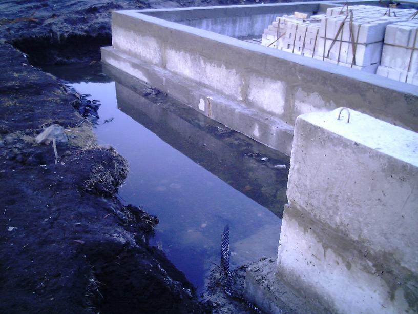

Планирую сделать себе дренаж вокруг фундаментной плиты дома. На фото уровень грунотвых вод в пике. Вода стояла так около двух недель. Отвод воды придется делать дренажным насосом на 1м. Получается если я сделаю дренаж, то в течении двух недель насос будет гонять воду. Есть ли смысл? Грунтовую воду все равно всю не перекачаешь. Подходит постоянно. Может поднять дренажную систему чуть выше максимального уровня стояния воды?
Дренаж в любом случае должен быть ниже фундамента, иначе нужно делать гидроизоляцию (причем нет гарантии что она выдержит и не будет пропускать).
А дренаж заведите в колодец, из которого насосом можно периодически откачивать воду когда она поднимется. В этом году она стояла 2 недели а через год может стоять месяц - зависит от погодных условий. А если есть близко грунтовые воды. лучше перестраховаться чем потом получить грунтовую воду в доме.

В качестве фундамента монолитная плита. НИчего она не пропустит никуда. :)
