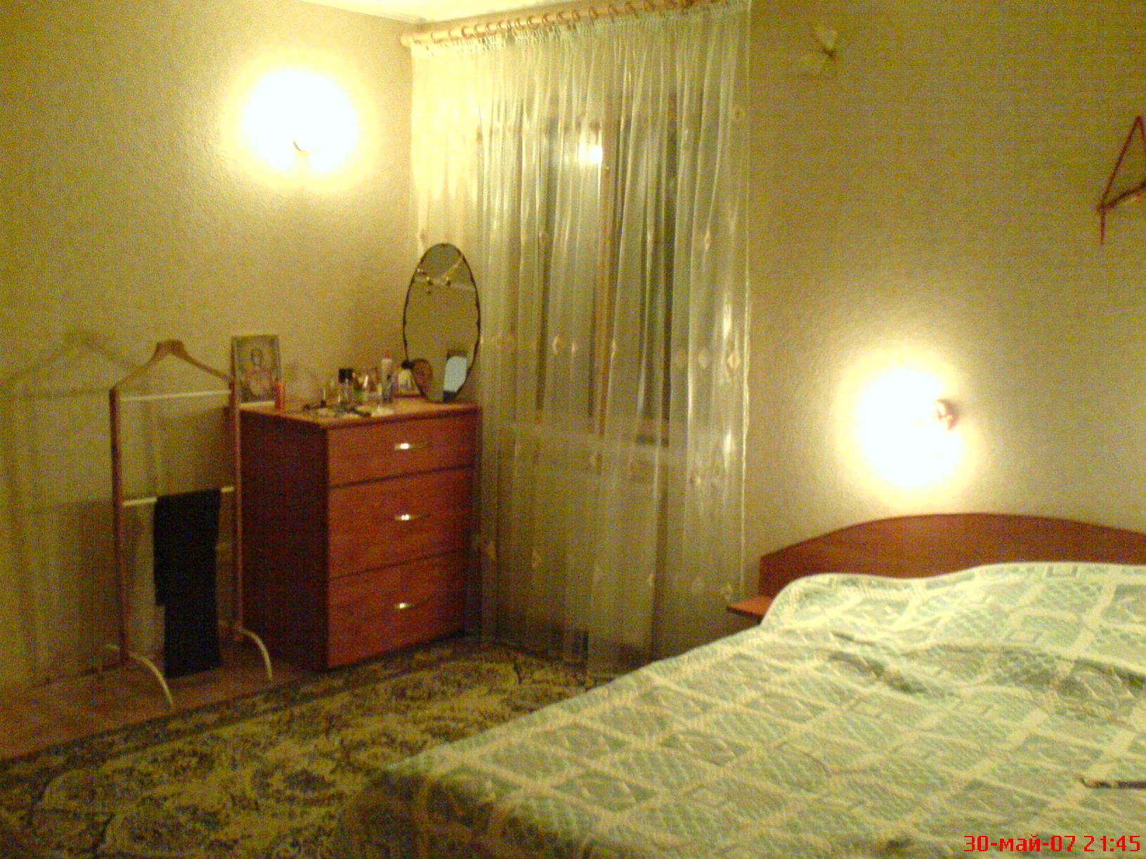

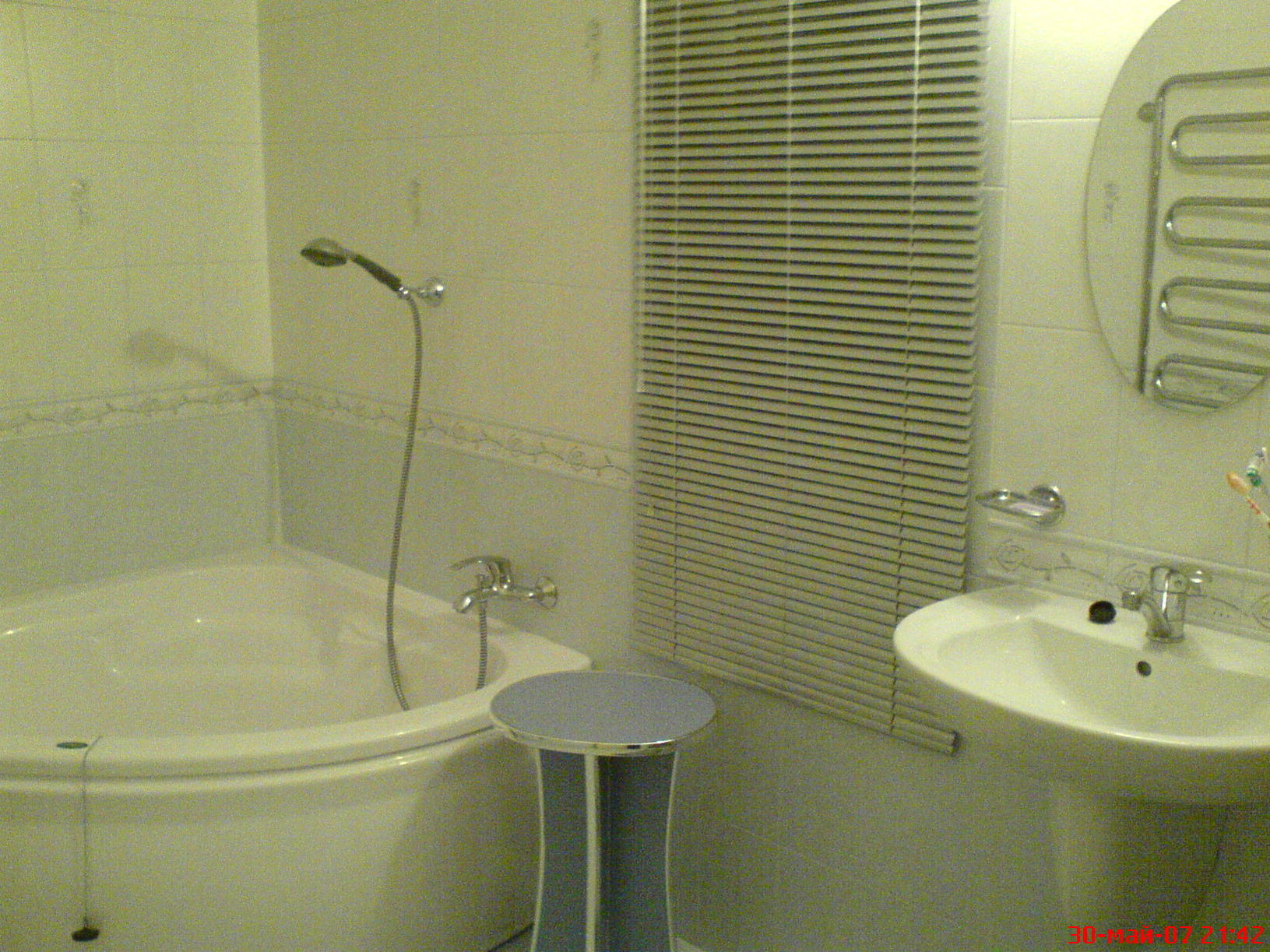

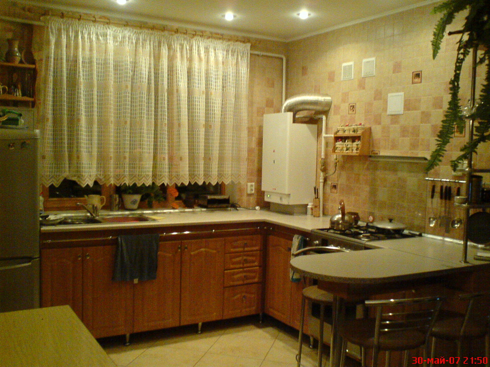

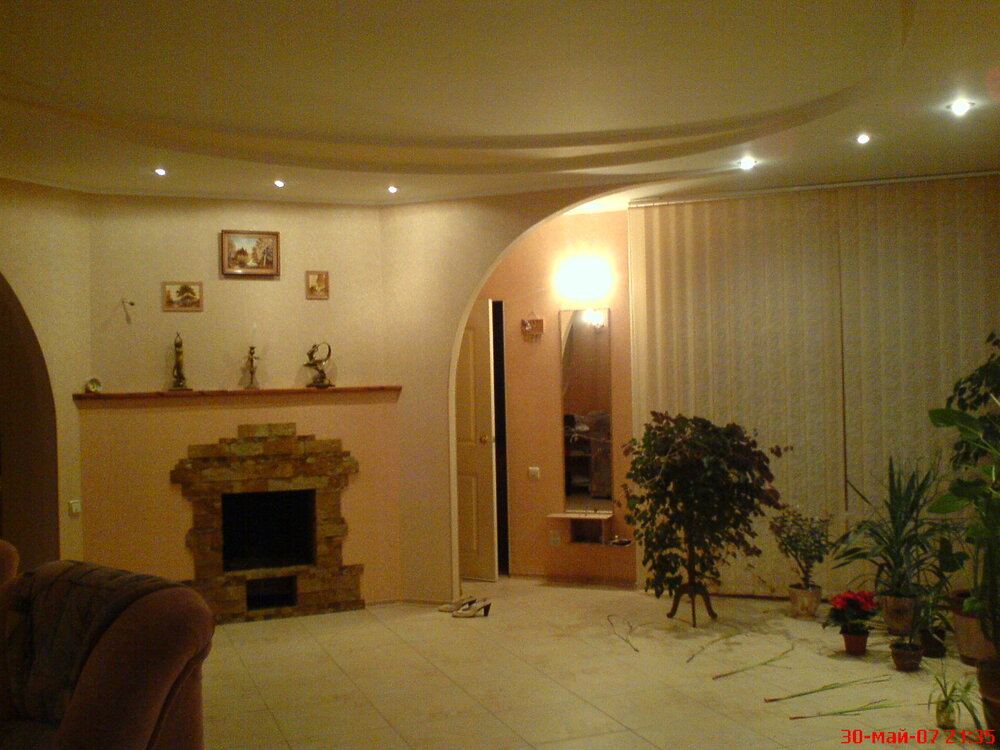

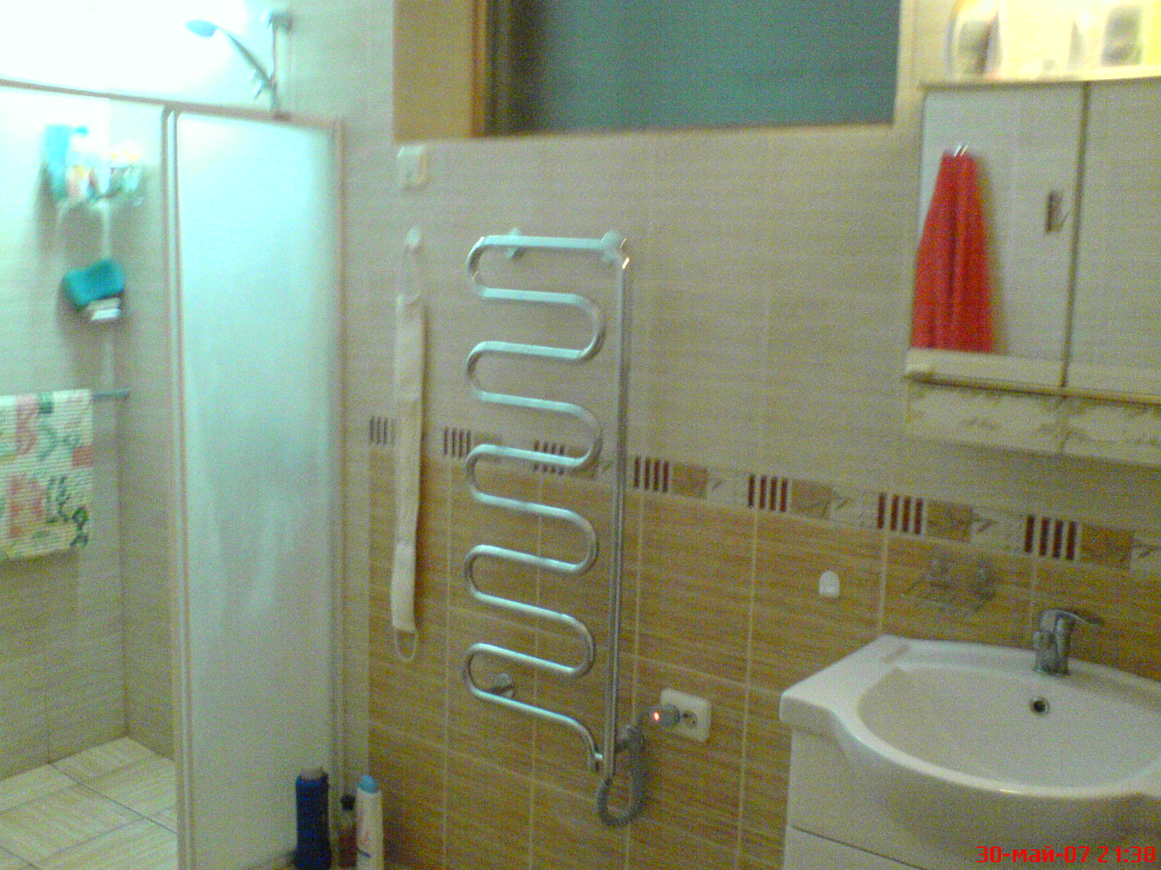

Фотки смотрите в постах #11,19,21. Вот еще, уже внутри:
