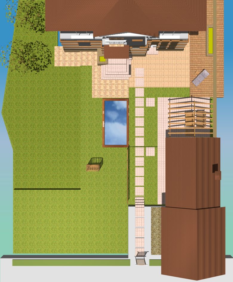

а почему участок такой не ровный землемер был пьян не ровно ходил :-D
или ошибка проектировщика ?
