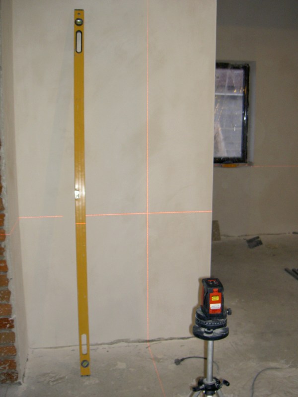

Вот так. Лазерный нивелир. Проверяем вертикаль.

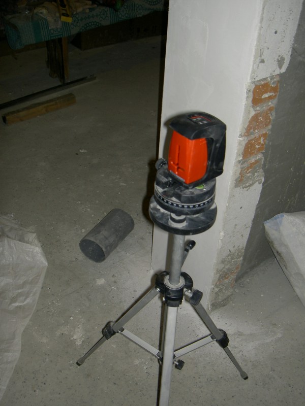

Лазерный нивелир. Проверяем горизонталь.

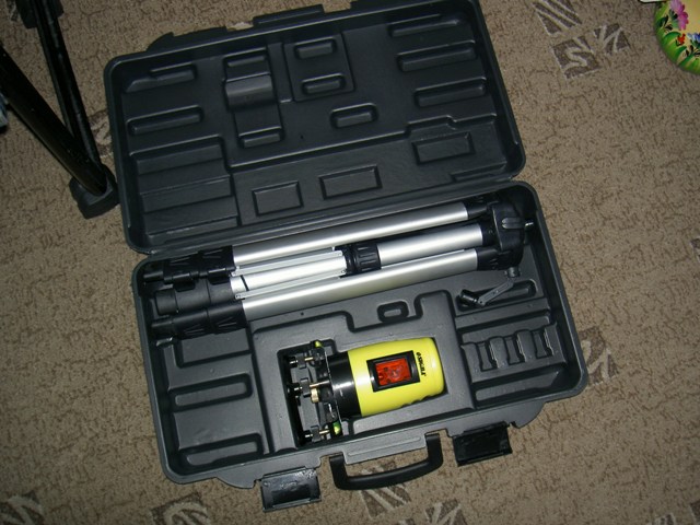

Вчера взял на по-пробовать вот такой прибор. Проверил вертикаль и горизонт - врет, сцуко. Немного, но врет, особенно на горизонте. Обидно, цена 430 гр. Завтра заеду в эпицентр и в метро, протестирую другие марки,а этот верну назад. Отпишусь...

Этот прибор брал вчера на Харьковском радиорынке (там стройрынок есть). Утром заехал в Метро - там почти копия такого, только китай. Проверил - тоже врет. Заехал в Эпицентр и купил Капро (Пролазер плюс). Доволен как слон. Цена 807 гр. Проверил горизонт и вертикаль - идеально. Сегодня собирал каркас под гипсокартон в санузле - отличный подсобник все-таки. И, уверен, всегда можно продать почти за теже деньги:\"\":

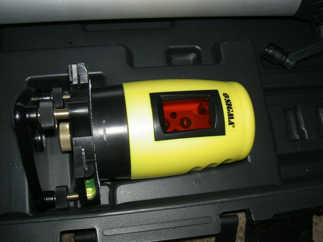

Дабы не уходить от темы топика. Штатив от дешевого уровня за 200 гривен. Тот, который дает красную точку, как указка в начале темы. В комплекте шли две насадки. Одна переводит луч на 90 градусов, а вторая превращает точку в полоску. Вот и есть мысль установить на пенопласт, откалибровать полоску и использовать как доп. уровень. А про батарейки на Капро. Взял блок питания от блютузгарнитурки (утеряной заблаговременно), замерил напряжение - 5 вольт. Подключил к уровню - все работает. Если уж нада автономно - батарейки. Перевод в состояние блокировки выключает питание нивелира. Батарейки садиться не должны. Более 3-х месяцев бездействия - вынимать. Как и в других приборах, собсно.

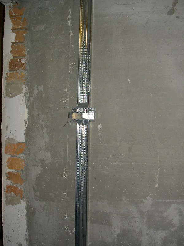

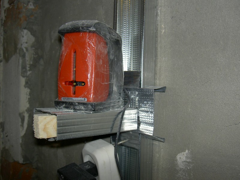

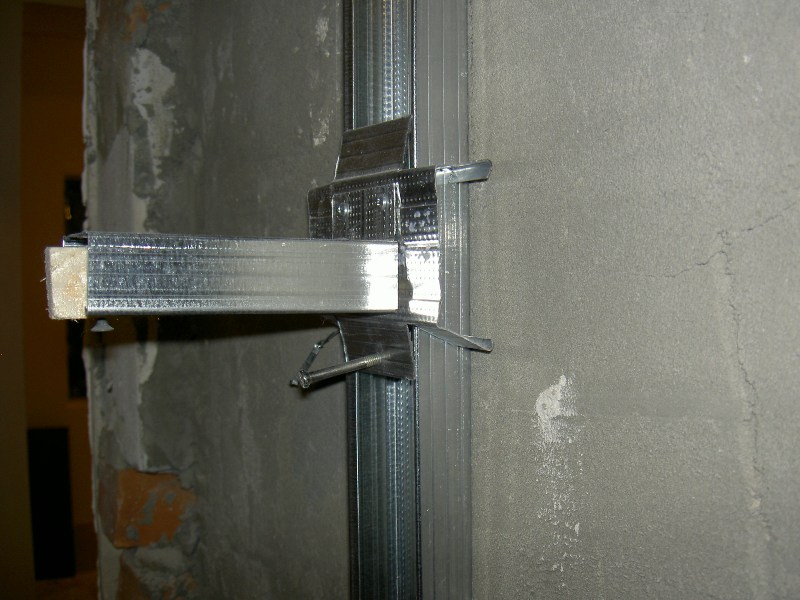

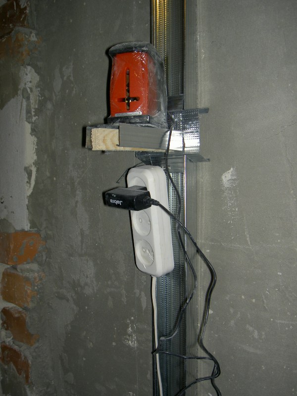

Может и не стоит. Но уже заморочился, так что... Вот еще придумал такую приспособу. 10 минут времени и удобный кронштейн на стену готов. Крепится к стене одним дюбелем. Платформа передвигается вертикально по всей длине одним движением руки. Деталька из дерева дает возможность регулировки горизонтального уровня платформы под нивелир. Очччень удобно держать постоянную горизонталь во всей комнате при монтаже каркаса на потолочный Гипс.

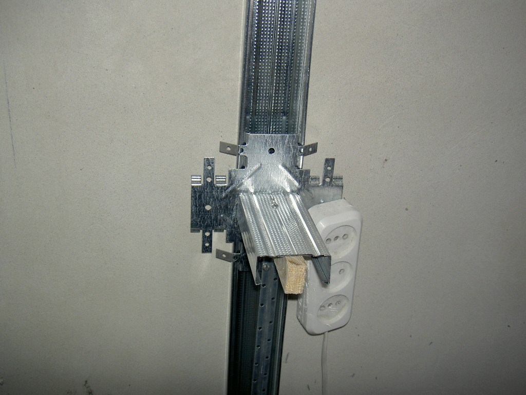

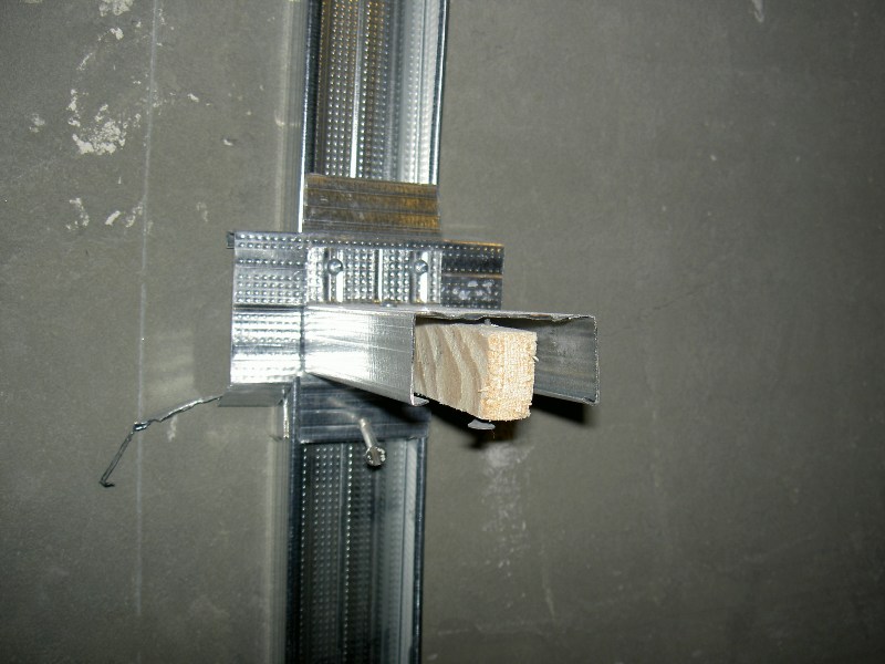

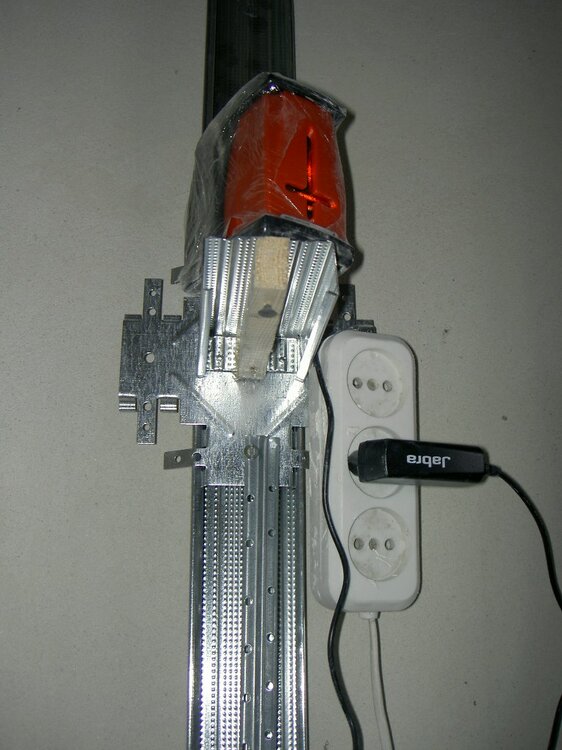

И еще маленькая доработка кронштейна. Берем обычный "краб" для монтажа ГК. Платформа, на которой устанавливается прибор крепиться к крабу одним болтом. Даже сверлить ничего не надо, на крабе есть все нужные отверстия. Теперь платформа может вращаться в любую сторону. А значит имеем возможность перемещения прибора как по вертикали, так и по горизонтали. Для этого достаточно повернуть профиль на 90 градусов.:)
пызы. А в нижнее отверстие вставляем болтик и прикручиваем отрезок "маяка" см 50-60. Теперь можно поднимать платформу на высоту больше 2-х метров без табурета.
