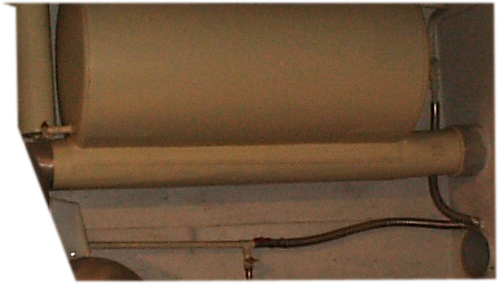

Бак ГВС, с определенными поправками, можно подключать и к котлу, который работает на ЕЦ..
При "Союзе" выпускались бойлеры под ЕЦ, и для в квартир
с ЦО ... тоже ... :)
Такой бойлер (120 л.) "отработал" десятки лет, паралельно газ. колонке
и очччень "выручал", когда колонка начинала "баловаться", а времени
на ремонт не было ... :)!
Сейчас стоит на др. объекте и греется горячим воздухом от печи,
но с торца стоит обычный ТЭН (от эл. бойлера 1,5 квт.) ...
