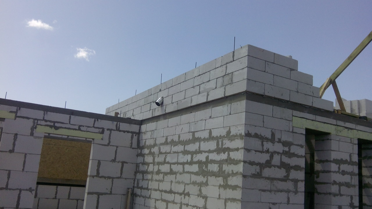

Добрый день. Подскажите, пожалуйста сильно ли греется дымоход от мангала на растоянии 2 метра от топки. Планировал на крыльце бани поставить мангал, при строительстве мне строители вывели дымоход с нержавейки через стену в общий канальный комплекс бани. Проход через стену с канала на улицу ничем не изолирован, стена из газоблока. Высота прохода от земли 2,3м, опасно ли это, будит ли проход перегреватся?

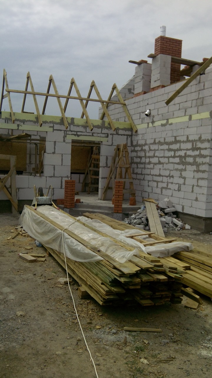

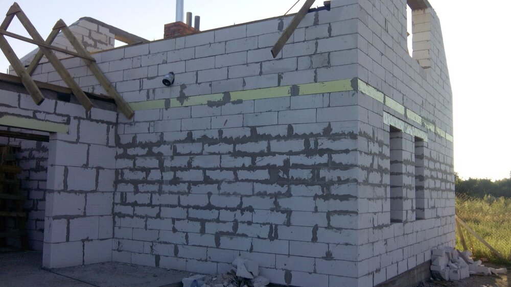

Вот, на фотографиях, место прохода трубы через стену. Скажите, пожалуйста можно ли как-то исправить ситуацию так, что бы использовать уже имеющийся дымоход??
Даже не знаю, как правильно и ответить Вам. То, что там будет большая температура, то это точно. Газоблок будет разрушаться. Расширить место возле дымохода и заложить кирпичем? Не знаю, правильно ли это с позиции строительства.
Расширить отверстие и сделать проход более широкой трубой, а промежуток заложить пароком. Но тогда будут теплопотери увеличены из дома. А чем Вы потом отделывать будете? Ведь если пенопластом подойдете близко к дымоходу, то он расплавится.
У меня пока нет готового ответа. надо думать.
Стена толщиной 40см, утеплятся не будит. Газоблок будит оштукатурен и финиш декор короед.
Консультировался по Вашему вопросу с теми, кто занимается монтажом каминных топок. Сказали, что по тех.картам разрешается прохождение дымохода из нержавейки через газоблок, но только сэндвичем. В Вашем случае нужен сэндвич 200/260
Доброе утро. Спасибо большое. Скажу ребятам что бы разобрали кладку вокруг колена и заменю его на сендвич.

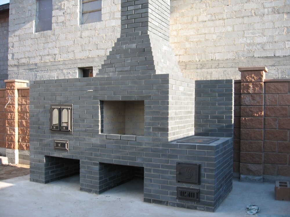

Порядовок нет. Просто я их не делаю. Канал от печки идет напрямую через ногу барбекю в дымосборник. На фото5 видно выход канала из печки.
На комплекс ушло порядка 650 кирпичей "рваный камень", 200 огнеупорного кирпича и 150 чернового кирпича.
Продолжаем строительство.
Фото6- заканчиваем выкладывать под барбекю
Фото7-формируем пятки для арки
фото8-перекрываем арку и начинаем формировать дымосборник
Фото9- дымосборник собран
Фото10-вот, что в итоге получилось
