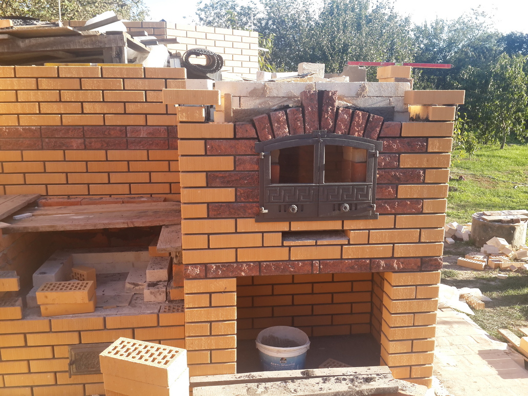

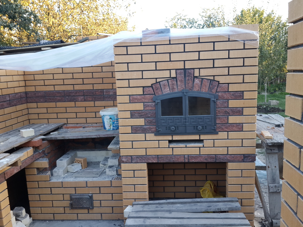

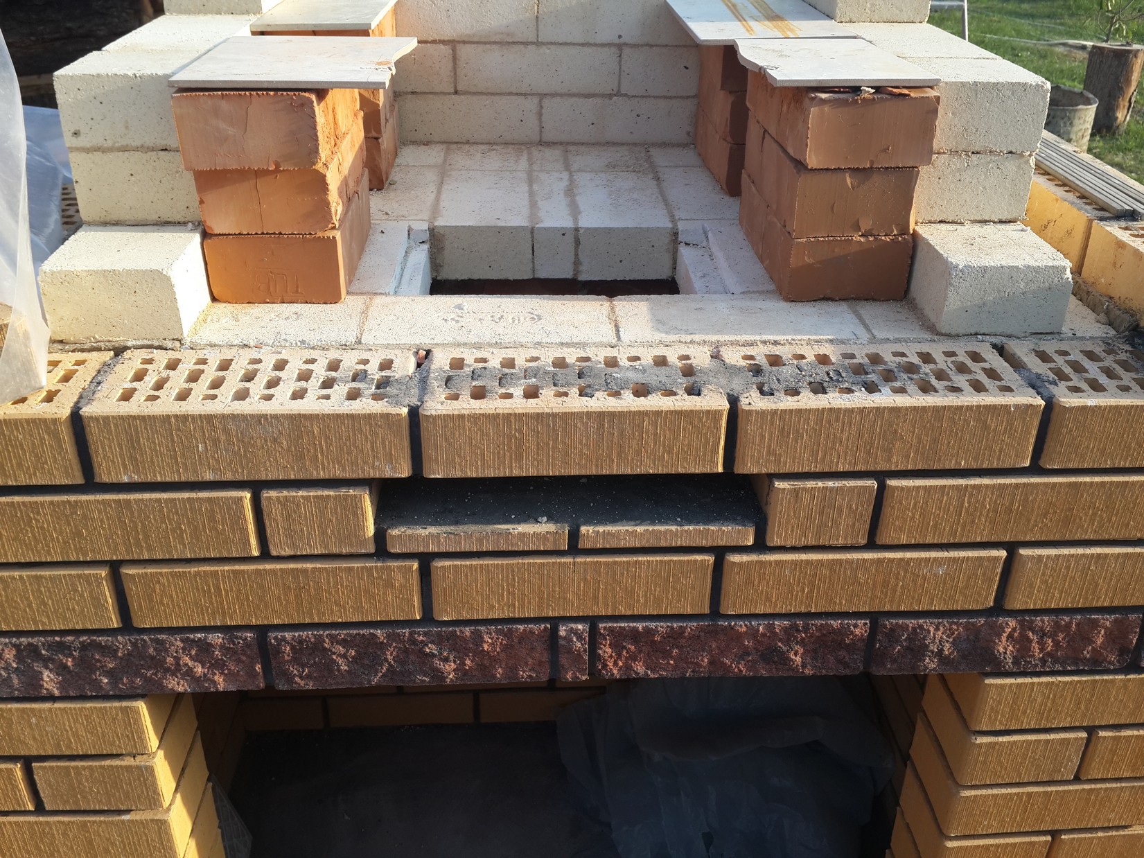

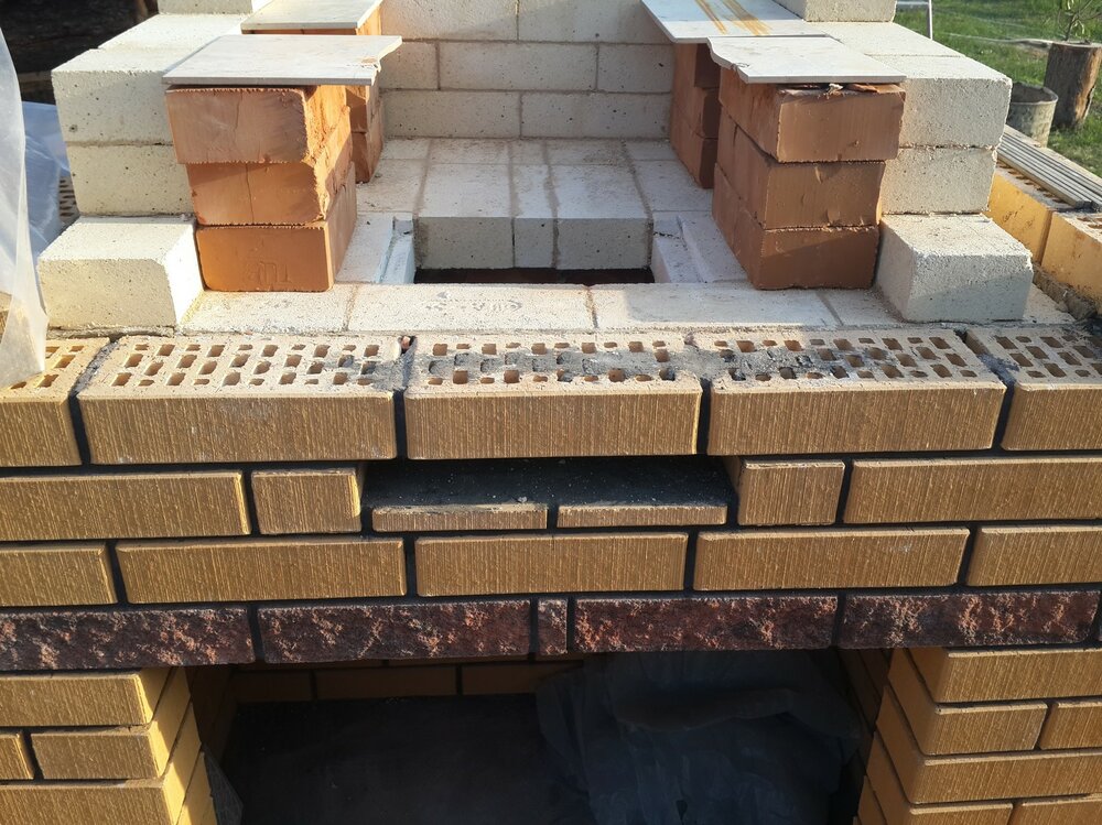

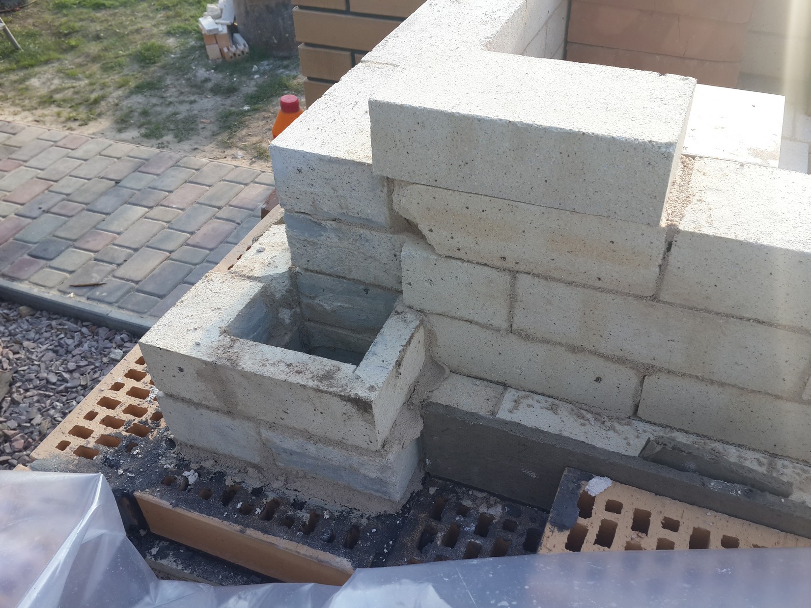

bampo Опубліковано: 1 вересня 2016 Поділитись Опубліковано: 1 вересня 2016 От меня сомнения были высказаны, необходимости заужать кирпич нет, баз-картон в наличии есть. Мастера гарантировали переделку за свой счет в случае проблем(люди не со стороны). В принципе, могу настоять на переделке. Посилання на коментар Поділитися на інших сайтах More sharing options...
usanin_n Опубліковано: 2 вересня 2016 Поділитись Опубліковано: 2 вересня 2016 От меня сомнения были высказаны, необходимости заужать кирпич нет, баз-картон в наличии есть. Мастера гарантировали переделку за свой счет в случае проблем(люди не со стороны). В принципе, могу настоять на переделке. Я бы переделал. "Лучше день потерять потом за пять минут долететь" (с) Проблемы будут с трещинами однозначно. Как по мне, это авантюрное решение 1 Посилання на коментар Поділитися на інших сайтах More sharing options...
lobane Опубліковано: 2 вересня 2016 Поділитись Опубліковано: 2 вересня 2016 Не критично. Сугубо мое мнение. Я б хайло поднял выше, высота рядов позволяет. Так чтоб начиналось на верхнем уровне топочной дверки. Это уменьшит вероятность дымления при открытой дверце и увеличит нагрев плиты, нагреваться будет быстрей и дров пойдет меньше. Посилання на коментар Поділитися на інших сайтах More sharing options...
bampo Опубліковано: 2 вересня 2016 Поділитись Опубліковано: 2 вересня 2016 Та-а-а-к, мнения разделились, завтра точка невозврата, как быть? Вот, накопал вариант решения узла. Посилання на коментар Поділитися на інших сайтах More sharing options...
usanin_n Опубліковано: 3 вересня 2016 Поділитись Опубліковано: 3 вересня 2016 Та-а-а-к, мнения разделились, завтра точка невозврата, как быть? Вот, накопал вариант решения узла. Решать вам конечно... Вопрос весь в том что вы хотите получить по итогу. Жалко если проблемы выплывут потом Посилання на коментар Поділитися на інших сайтах More sharing options...
lobane Опубліковано: 3 вересня 2016 Поділитись Опубліковано: 3 вересня 2016 Желательно обернуть дверку в нержавейку. Кирпич клинкерный, очень похож на стекло по своим характеристикам, и плохо переносит большую температуру. Посилання на коментар Поділитися на інших сайтах More sharing options...
genas45 Опубліковано: 4 вересня 2016 Автор Поділитись Опубліковано: 4 вересня 2016 Та-а-а-к, мнения разделились, завтра точка невозврата, как быть? Вот, накопал вариант решения узла. Как по моему мнению, Николай прав на все 100. Над топочной дверкой обычно происходит " лобовой тепловой удар". Это одно из самых напряжённых мест в печке. Я бы переделал. А Вам уже решать, прислушаться или нет. Тем более сейчас на исправление можно потратить несколько часов. А когда возникнут проблемы, сколько надо будет потратить времени и нервов? 1 Посилання на коментар Поділитися на інших сайтах More sharing options...

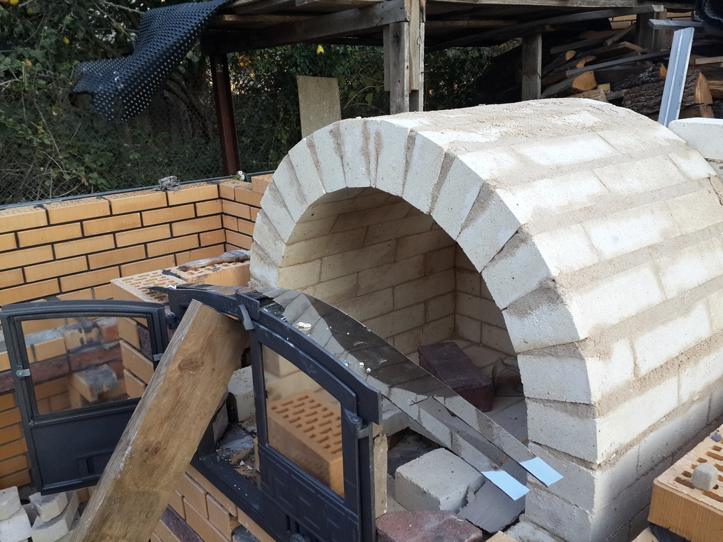

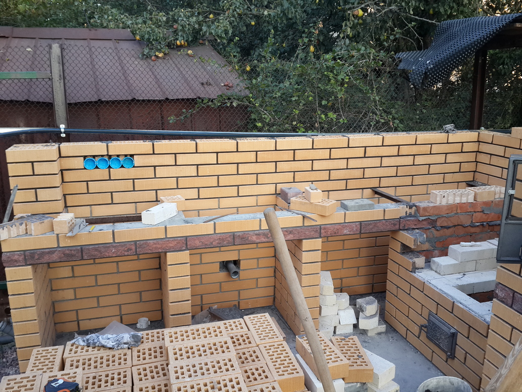

bampo Опубліковано: 5 вересня 2016 Поділитись Опубліковано: 5 вересня 2016 очередные фото процесса... Посилання на коментар Поділитися на інших сайтах More sharing options...

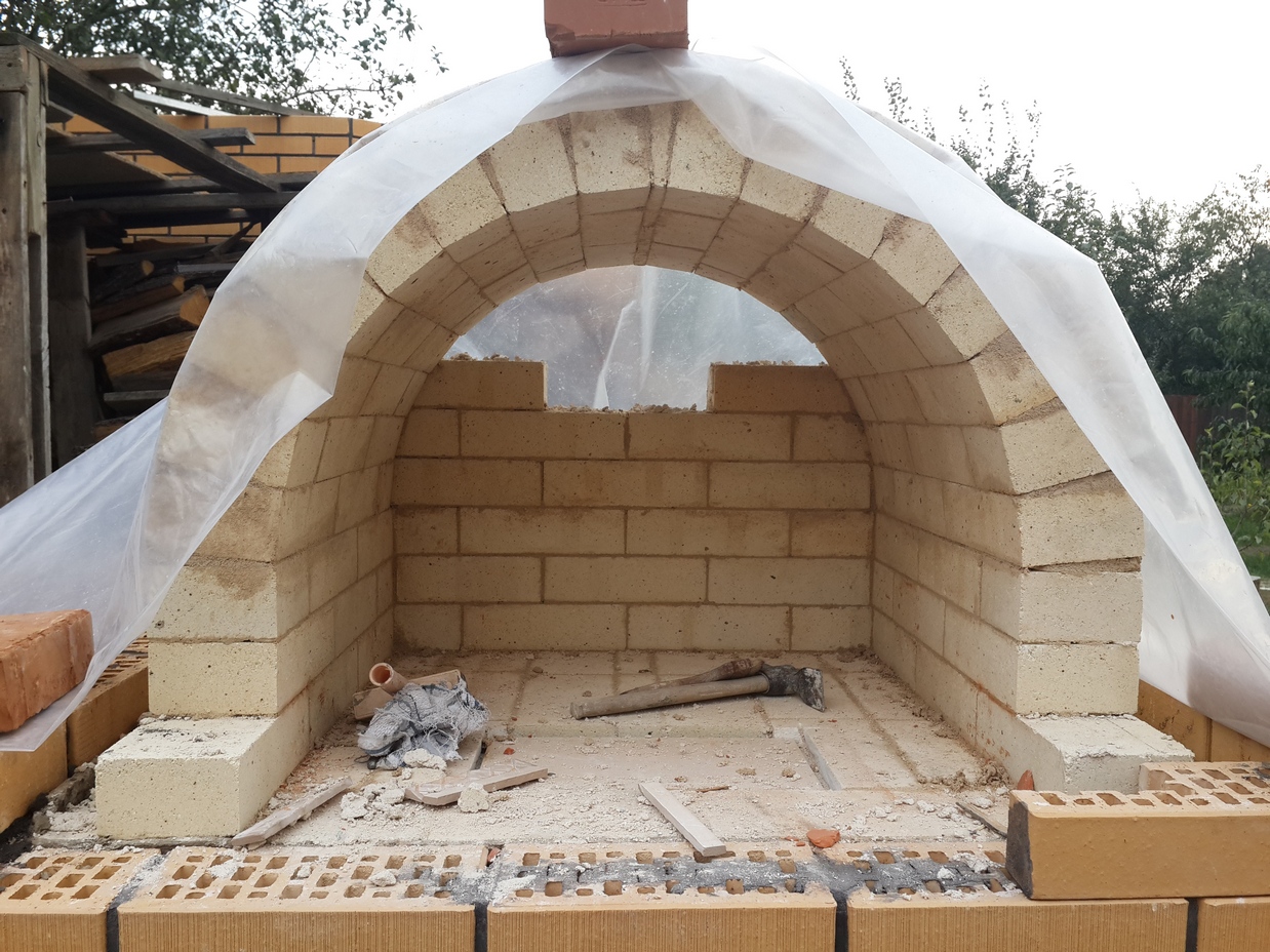

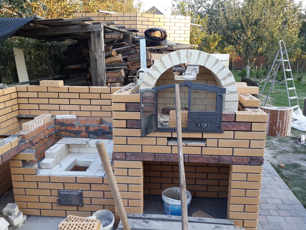

bampo Опубліковано: 5 вересня 2016 Поділитись Опубліковано: 5 вересня 2016 готова арка тандыра Посилання на коментар Поділитися на інших сайтах More sharing options...

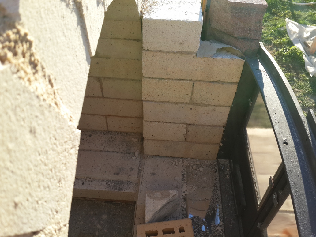

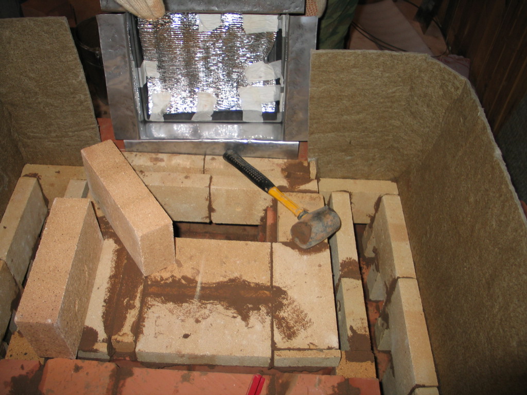

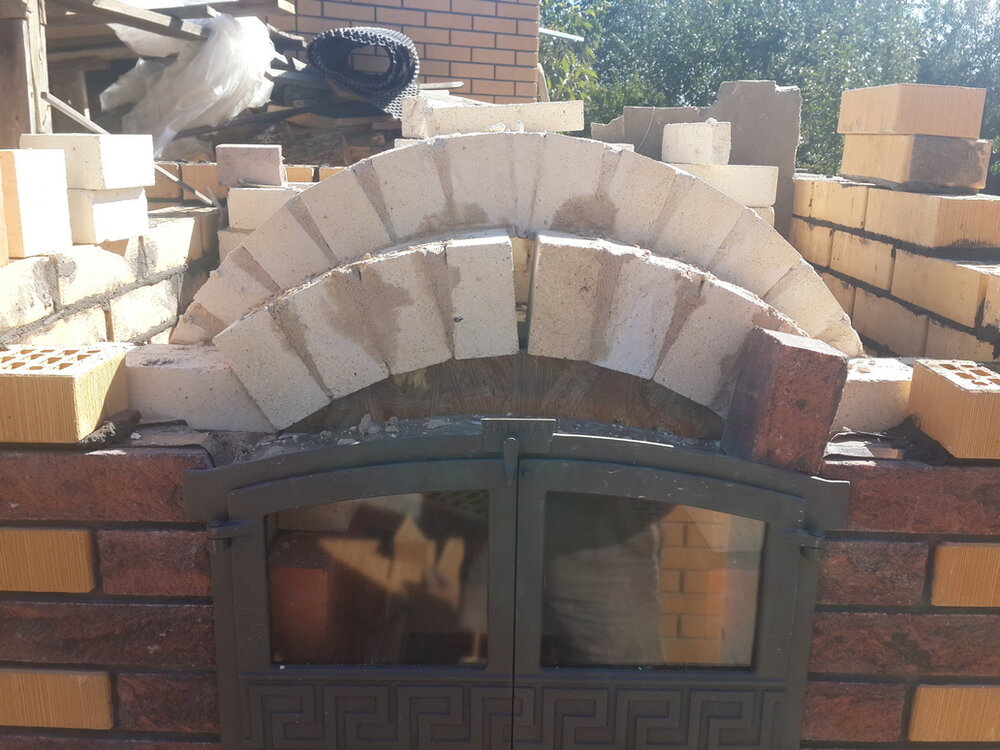

bampo Опубліковано: 6 вересня 2016 Поділитись Опубліковано: 6 вересня 2016 Разобрали печку, бум переделывать, отделяя шамотное ядро термозазором. Поставили дверки. Сделал выборку под блок розеток и выключатель освещения. Посилання на коментар Поділитися на інших сайтах More sharing options...

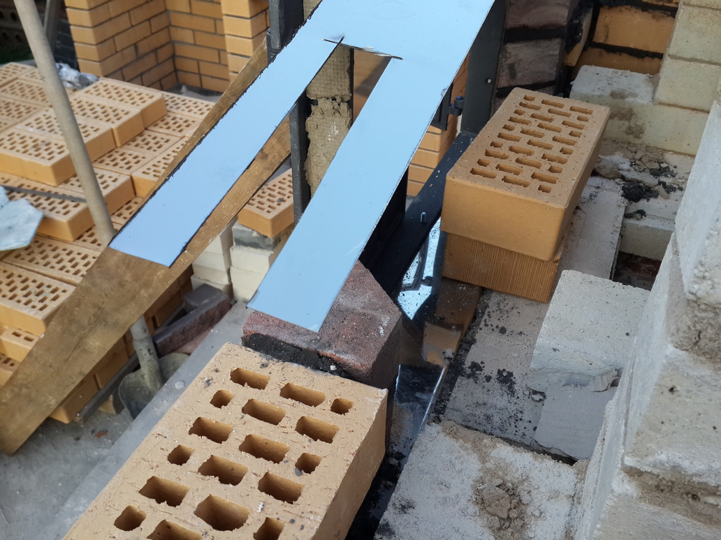

lobane Опубліковано: 7 вересня 2016 Поділитись Опубліковано: 7 вересня 2016 Нержавейку сразу удобней обогнуть по всей дверце и прикрепить к ней, а потом обкладывать. Она должна быть по всему перемитру рамки дверки. Дверки большые фиксируйте как можно надежней. Посилання на коментар Поділитися на інших сайтах More sharing options...
bampo Опубліковано: 7 вересня 2016 Поділитись Опубліковано: 7 вересня 2016 По периметру нет необходимости, снизу закрыть пустоты клинкера, а сверху на нее кладем базальт и арку из полнотелого кирпича, с боков шамот подходит к рамке двери с термозазором. Посилання на коментар Поділитися на інших сайтах More sharing options...

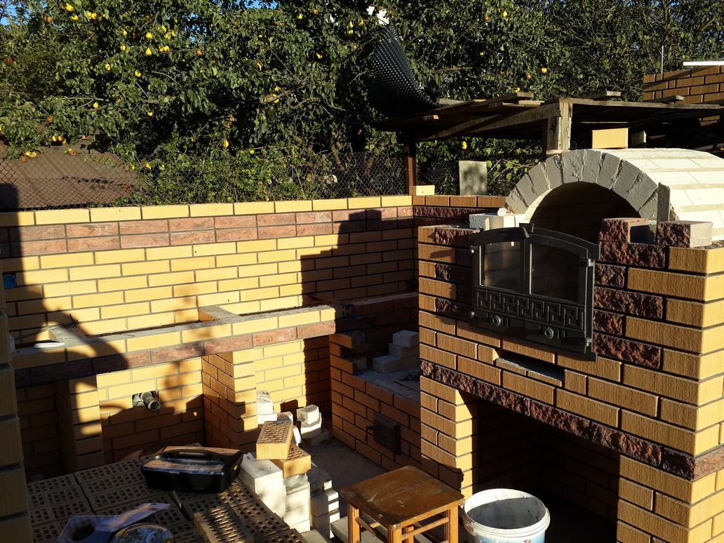

bampo Опубліковано: 7 вересня 2016 Поділитись Опубліковано: 7 вересня 2016 Растет периметр... 2 Посилання на коментар Поділитися на інших сайтах More sharing options...
bampo Опубліковано: 10 вересня 2016 Поділитись Опубліковано: 10 вересня 2016 дело близится к закату Посилання на коментар Поділитися на інших сайтах More sharing options...
genas45 Опубліковано: 10 вересня 2016 Автор Поділитись Опубліковано: 10 вересня 2016 дело близится к закату Хотелось бы посмотреть, как сделан выход дыма из тандыра и как сделан дымоход Посилання на коментар Поділитися на інших сайтах More sharing options...
bampo Опубліковано: 10 вересня 2016 Поділитись Опубліковано: 10 вересня 2016 не раньше чем через неделю, если кратко, то труба(канал) 250х250, выход в задней стенке тандыра, под самым верхом, примерно с таким-же сечением. Посилання на коментар Поділитися на інших сайтах More sharing options...

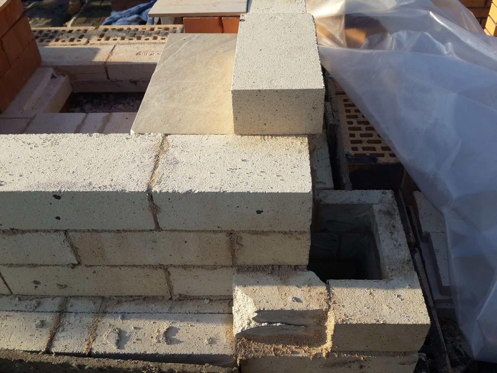

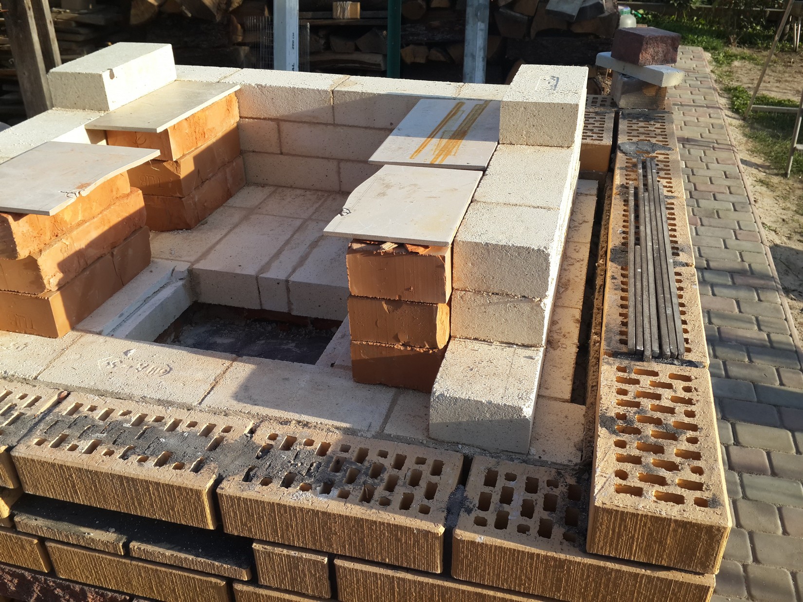

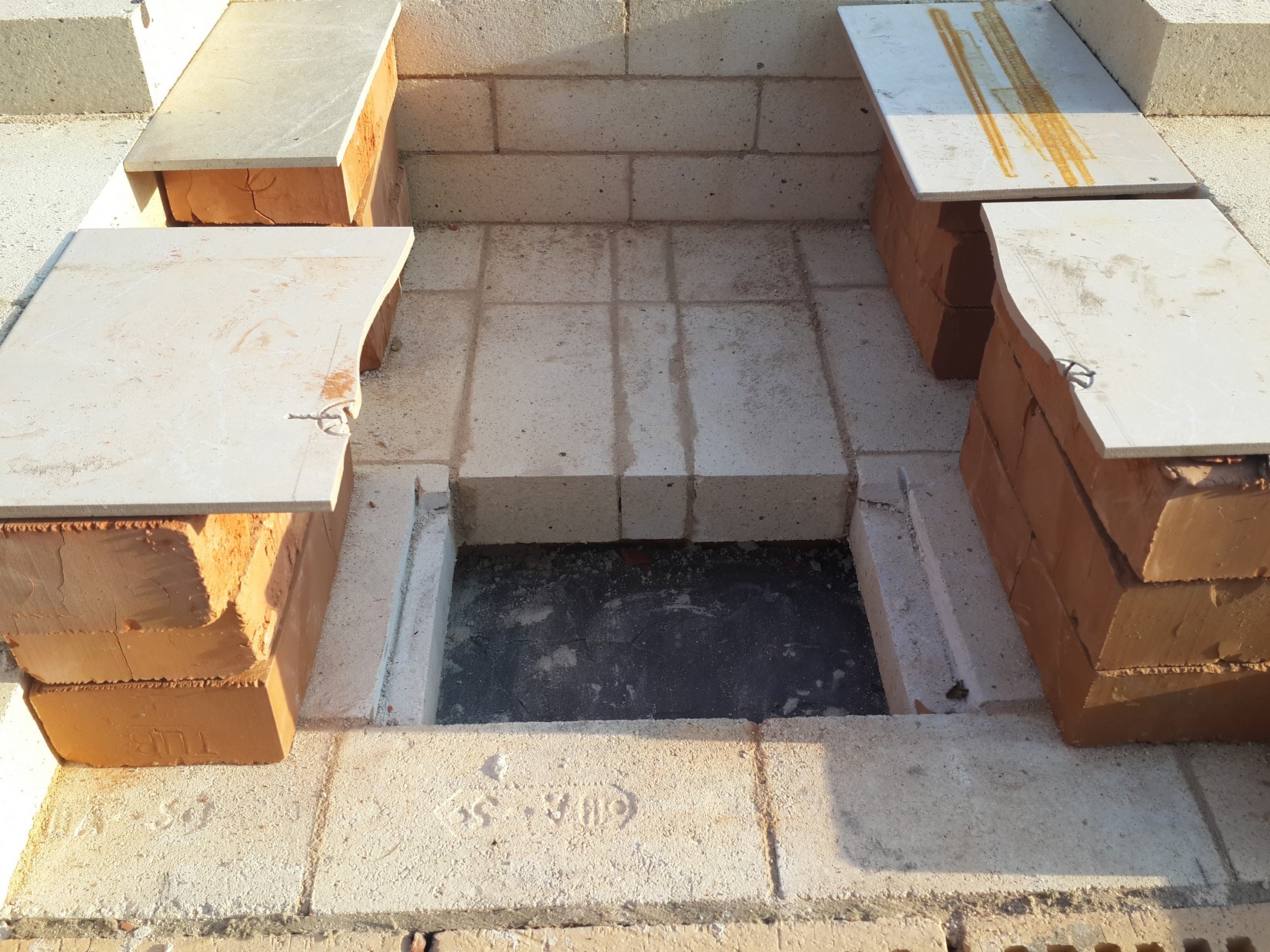

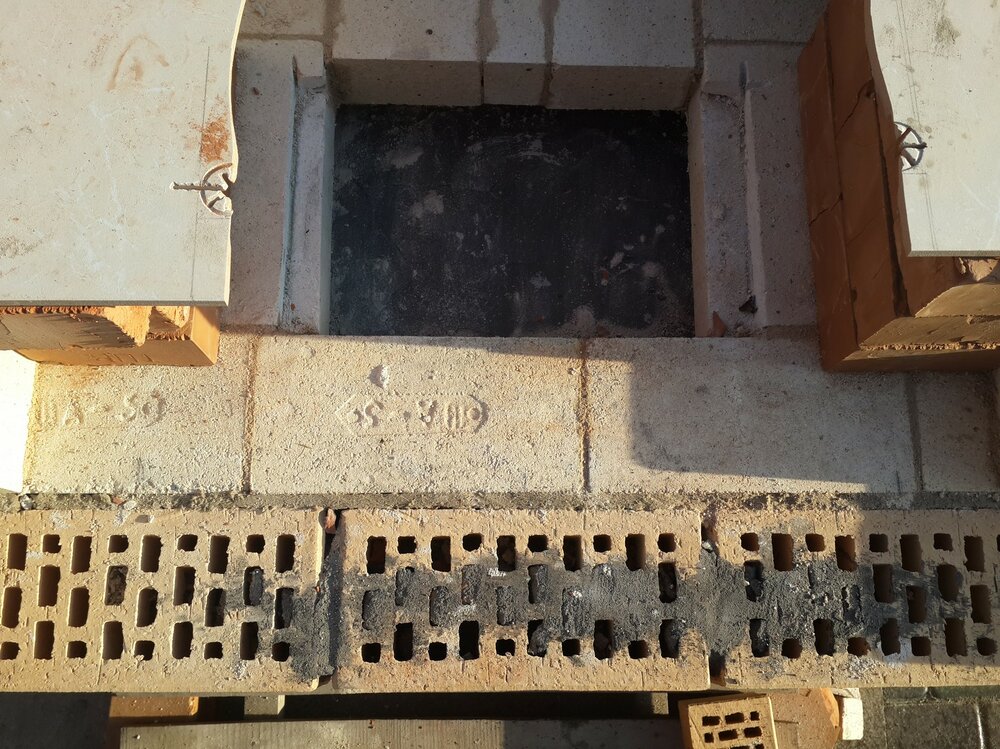

CARAGANDA Опубліковано: 11 вересня 2016 Поділитись Опубліковано: 11 вересня 2016 А может кто показать на что и как ложится "чугуняка" варочной плиты, спасибо... Посилання на коментар Поділитися на інших сайтах More sharing options...
bampo Опубліковано: 11 вересня 2016 Поділитись Опубліковано: 11 вересня 2016 На шамотное ядро кладем базальт, 10мм на него плиту. 1 Посилання на коментар Поділитися на інших сайтах More sharing options...
usanin_n Опубліковано: 12 вересня 2016 Поділитись Опубліковано: 12 вересня 2016 На шамотное ядро кладем базальт, 10мм на него плиту. Лучше вату каолиновую 2 Посилання на коментар Поділитися на інших сайтах More sharing options...
StNick Опубліковано: 12 вересня 2016 Поділитись Опубліковано: 12 вересня 2016 Лучше вату каолиновую Почему? почясните, пожалуйста. Посилання на коментар Поділитися на інших сайтах More sharing options...
bampo Опубліковано: 12 вересня 2016 Поділитись Опубліковано: 12 вересня 2016 Присоединюсь к предыдущему посту. Как работает базкартон в данной связке я понимаю, а вата? Посилання на коментар Поділитися на інших сайтах More sharing options...
lobane Опубліковано: 13 вересня 2016 Поділитись Опубліковано: 13 вересня 2016 Функции выполняет те же, только более термостойкая и не претерпевает таких изменений как базальт при больших температурах. Но трудней купить и дороже. Может уcанин сдаст явки пароли продавцов каолиновой ваты. 1 Посилання на коментар Поділитися на інших сайтах More sharing options...
usanin_n Опубліковано: 13 вересня 2016 Поділитись Опубліковано: 13 вересня 2016 Почему? поясните, пожалуйста. Так все просто.... вата (вернее каолиновый войлок) лучше картона, т.к. не такая жесткая, как картон и хорошо принимает форму поверхностей, в отличии от картона. И не измочаливается в труху впоследствии как картон 3 Посилання на коментар Поділитися на інших сайтах More sharing options...
bampo Опубліковано: 13 вересня 2016 Поділитись Опубліковано: 13 вересня 2016 Странно, чего бы в статике базкартон измочалился. А по составу и технологии изготовления они не шибко отличаются. В вате большее содержание Al2O3 на30%. Ну да поглядим, как быстро под плитой картон придет в негодность, купить вату не проблема. Посилання на коментар Поділитися на інших сайтах More sharing options...
usanin_n Опубліковано: 14 вересня 2016 Поділитись Опубліковано: 14 вересня 2016 Странно, чего бы в статике базкартон измочалился. А по составу и технологии изготовления они не шибко отличаются. В вате большее содержание Al2O3 на30%. Ну да поглядим, как быстро под плитой картон придет в негодность, купить вату не проблема. Опыт - великое дело Посилання на коментар Поділитися на інших сайтах More sharing options...
