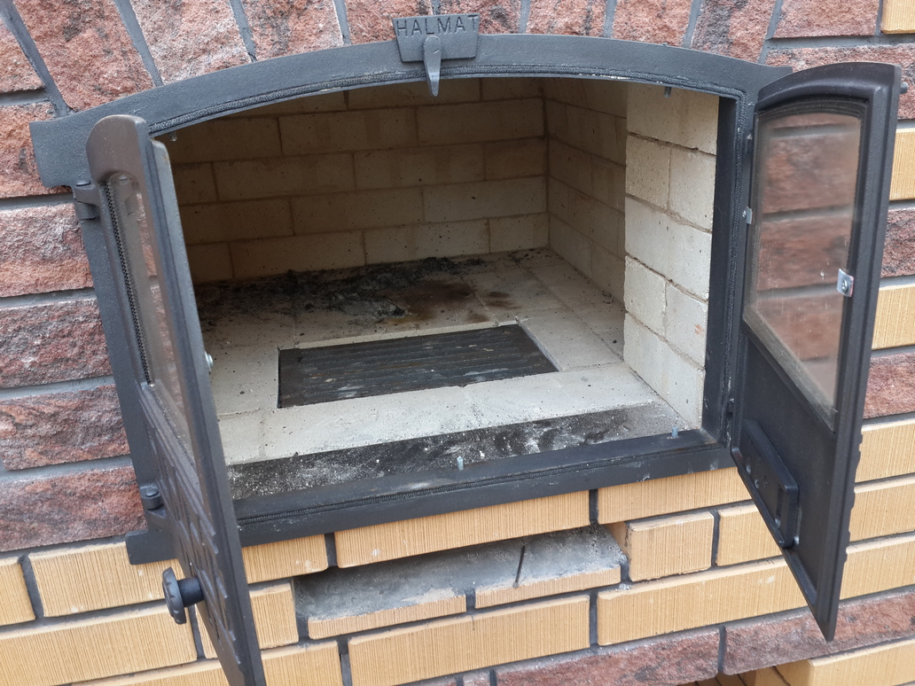

Здравствуйте нужна помощь. В посте №635 я выкладывал проект мангала с плитой. Вопрос касательно плиты. По проекту там совмещенные дверцы монтажного размера 410*410 мм и плита 410*710 мм, размер топки 1,5*1,5 кирпича. Дверцы эти очень дорого стоят, вместо них хочу поставить совмещенные дверцы размером 410*210мм. Отсюда вопросы: 1) Достаточно ли будет размера новых дверей для того чтобы разогреть плиту 410*710 мм или в таком случае нужно плиту меньшего размера ставить? 2) Лучше ставить совмещенные дверцы на плиту или отдельно топочную и поддувную? Змінено користувачем Vitaliy_ua

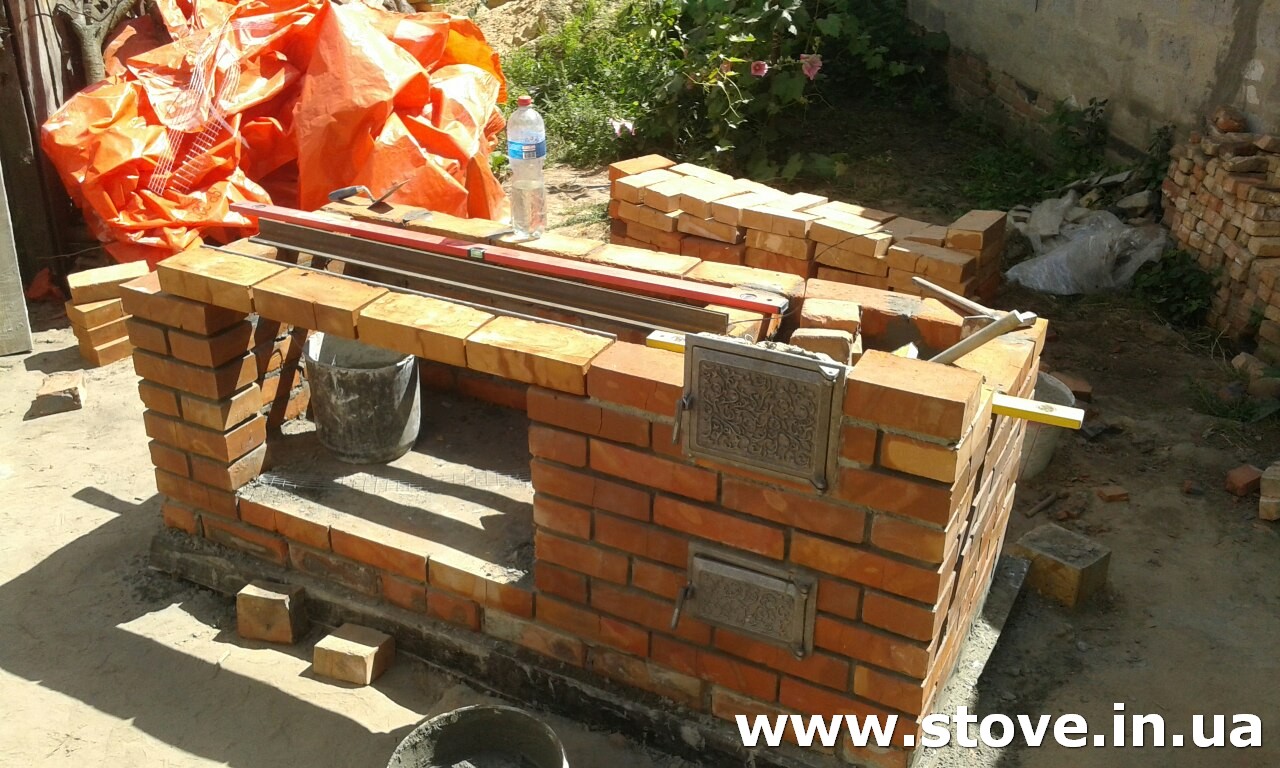

Просмотрел вроде всю тему (в инете тож инфы маловато), а не нашел подробно как сделать прямую перемычку мангала (не арку) , может кто рассказать/показать на фото подробности? Спасибо...
Это элементарно, Ватсон... Резьбовая шпилька способна делать великие дела.
Арку и то сложнее сделать
Как она поможет? Сверлить кирпич ?

Или уголок
А уголок сверху где мясо жарится мона использовать? Какие нюансы при кладке, окромя базальткартона? Поделитесь будь ласка, спасибо...
Добавлено через 6 минут
Нюансами поделитесь? Спасибо...
Да можно тут так и сделано. Можно зарезать место под уголок, чтоб заподлицо было, для эстетов.

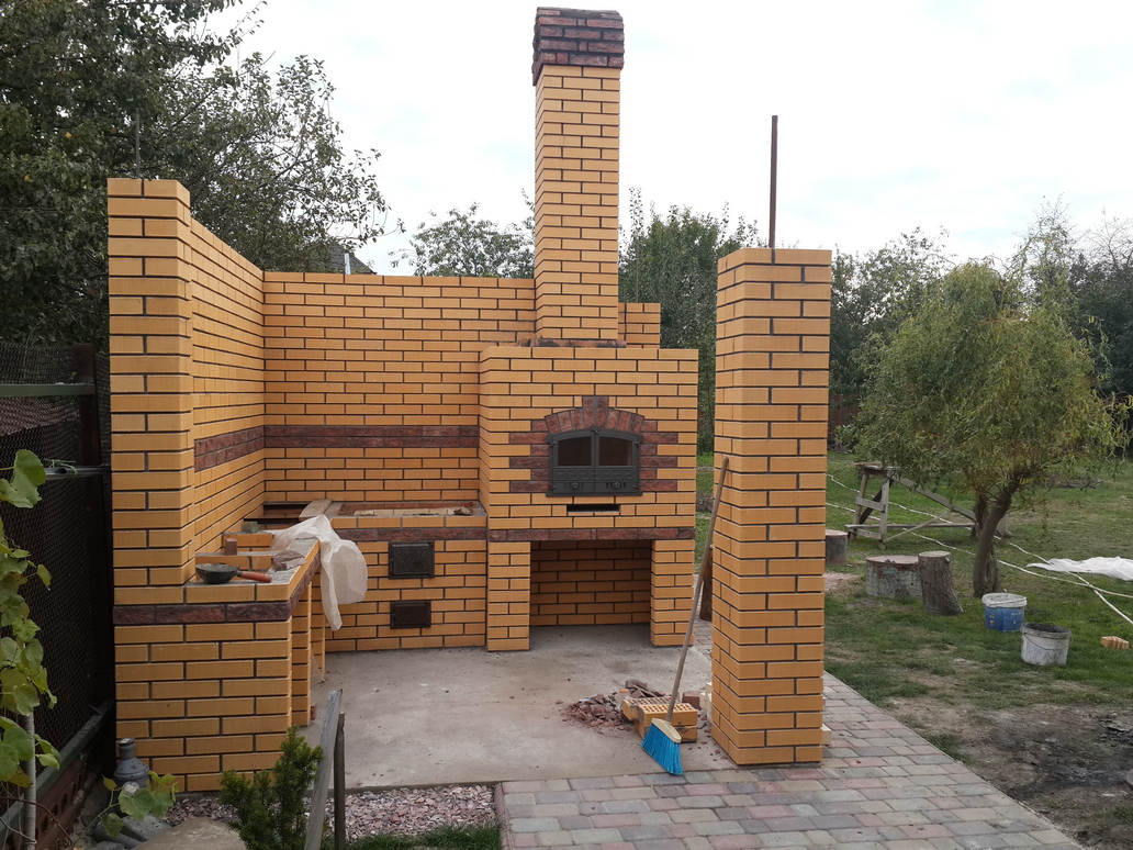

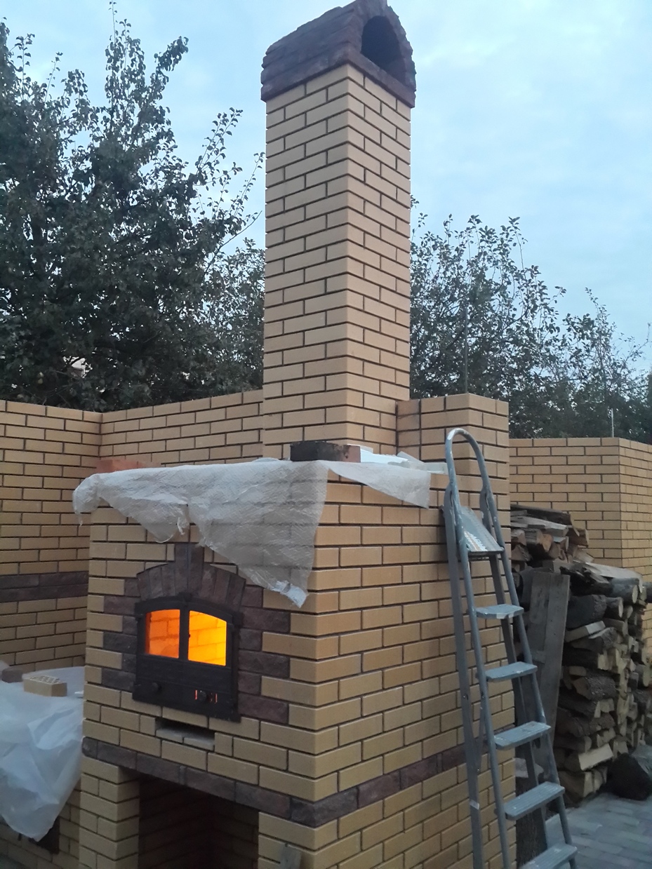

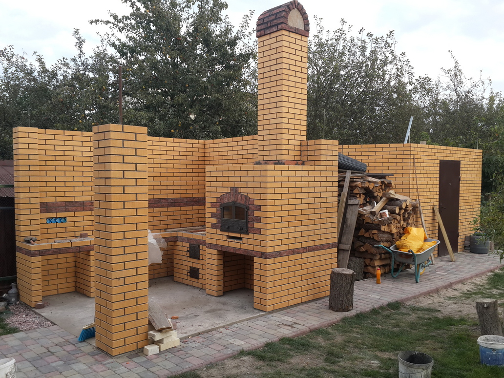

как-бы все закончили, через неделю привезут столешню(красный гранит), а на следующей - кроем крышу над всем комплектом: тандыр-мангал, дровник, сарай. Очень понравились мастера, Слава и Александр, ко всем моим хотелкам и замечаниям, относились с вниманием и всё внедрили, с теми или иными профессиональными правками. Сделали пробную топку тандыра(до монтажа оголовка), тяга несколько избыточна, решили, по необходимости, вложить один кирпич в проем дымоходного отверстия задней стенки. Чуть позже, из остатков бруса мауэра(150х150), пущу поверху верхней полки тандыра декор-брус.
Наблюдается ли поддымливание при открытых дверях?
насколько это критично на улице?
Нет, поддымливания нет. Но интересный момент(только сейчас зашел в дом после очередной растопки, горит ещё), если при горящих дровах открыть дверку(цы), то интенсивность горения уменьшается. При открытом зольнике горит интенсивнее.

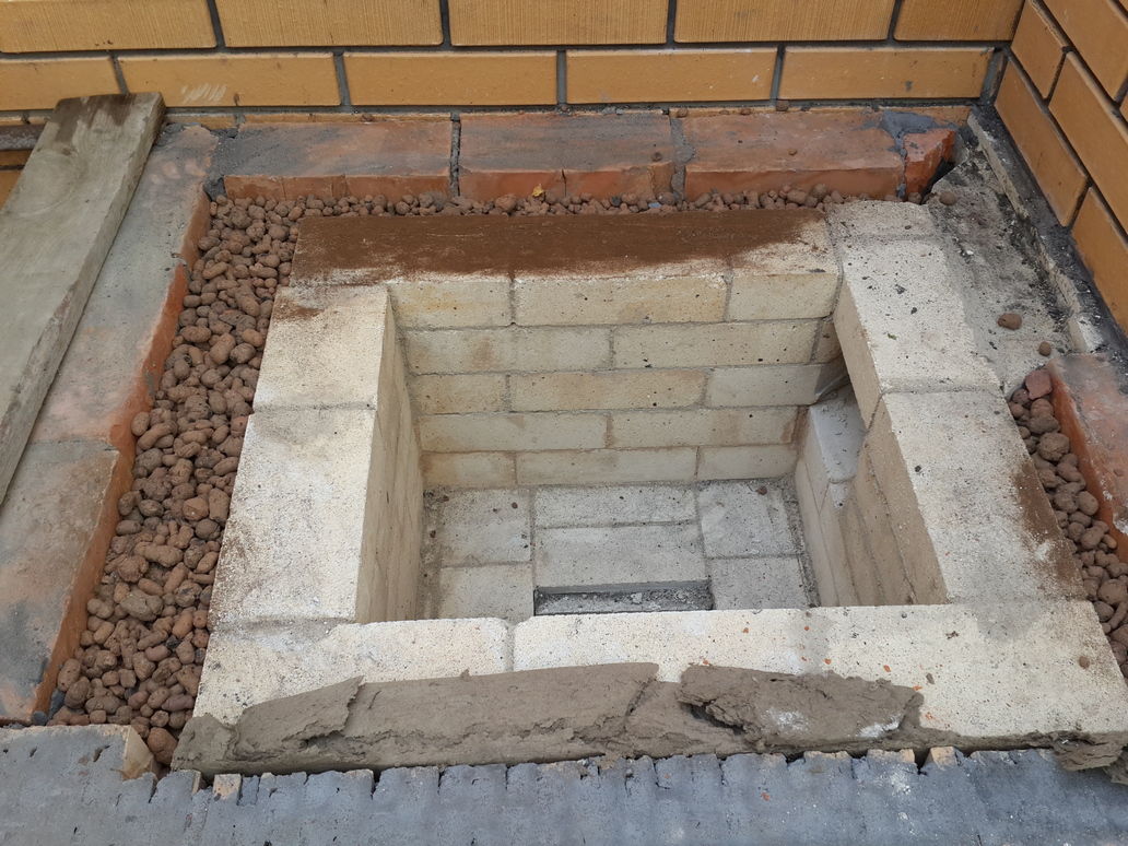

Ребята,вы дымосборник на цем.песч.раствор кладете?Мне посоветовали на глино-песчаный,но я боюсь неправильно приготовить этот раствор.Если на ЦПР 1:3 будет стоять нормально?(мангал мой накрыт крышей)Спасибо.

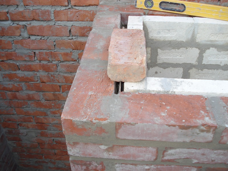

Сейчас дошла до начала дымосборника,на дымосборник нужно минимум 7 рядов,а до начала крыши уже не так далеко то и осталось.Можно ли сдвинуть начальный ряд дымосборника как на фото?И если да,то на какой раствор класть,если учитывать ,что кирпич обопрется на шамот и на "облицовочный"?
Если мангал под крышей, то кладите на мертеле.
Сдвинуть можно, только на огнеупорный кирпич положите базальтовый картон.
А зачем Вы положили шамотный кирпич клеймом в сторону топки? Ведь не очень эстетично выглядит
Как же на мертель положить такой кирпич?На мертеле шов не более 3 мм, а геометрия красного кирпича далека до идеала.И базальтового картона у нас не продают.Есть только ткань термостойкая.Шамот с штампом у меня только вверху(его не видно с низу).Шамот хоть и новый купила,а вот углы у половины кирпича с лицевой стороны отсутствовали.А с стороны штампа углы идеальные.Низ топки у меня без штампа,гладенький.:flag1:
Есть 2 варианта.
1- Кладете красный кирпич на ЦПС, но на огнеупор положите асбестовую ткань или картон. В ЦПС добавьте пару пригоршней каменной соли на ведро раствора
2- Кладете огнеупорный кирпич на мертель, но тоже под низ асбест
