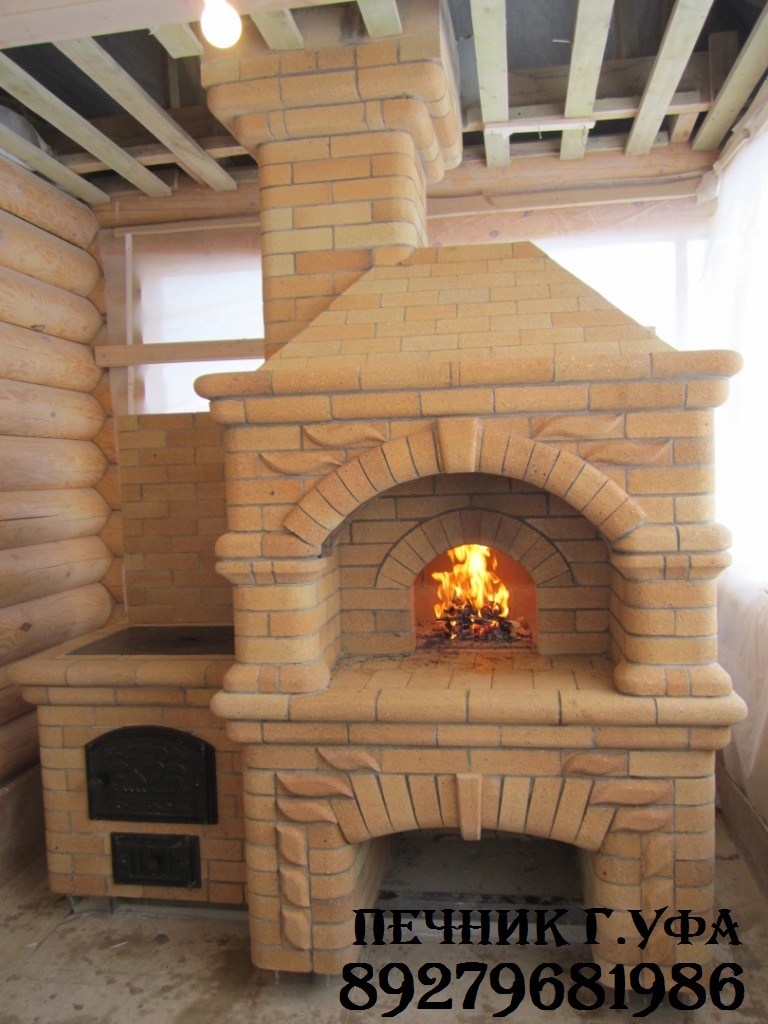

Добрый день.Подскажите пожалуйста где в Киеве и области взять такой кирпич для барбекю с закругленными углами,как на фото.Сколько будет стоить ваша работа. Барбекю как на фото,только задняя стена глухая,внутреней топки нет,барбекю ширина 64см,для вставки чугунной.Справа столик под мраморную столешницу.Ширина между колонами 2100мм.
Хочу в барбекю заузить камеру з шамота ,можно ли ее сделать отдельной от несущих кирпичей неперевязывая ,колпак дымосборника несмещать на шамот а пусть себе стоит сама по себе?
Вам не кирпич надо искать, а печника который согласиться из обычного прямого кирпича сделать не прямой:rolleyes: Поскольку такого скругленного нет в природе. Это ручная работа соответственно и ценна...

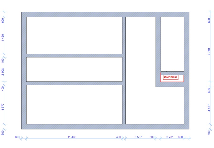

Собираюсь строить на веранде (часть дома накрытая общей крышей) уличный комплекс:
3м шириной 80 глубиной
по бокам рабочая поверхность а по средине мангал (только мангал), тоесть 1м+1м+1м
У меня будет залит фундамент лента, а сверху плита 20см армированная двумя слоями, нижний 10 арматура, верхний 8я арматура.
Достаточен ли такой фундамент или надо как то усиливать непосредственно под комплекс?
Веранда правый верхний угол

Добавьте еще перемычку с профилем ленты под переднюю часть комплекса, параллельно задней (она у Вас есть на схеме) отступив 0,8 м.

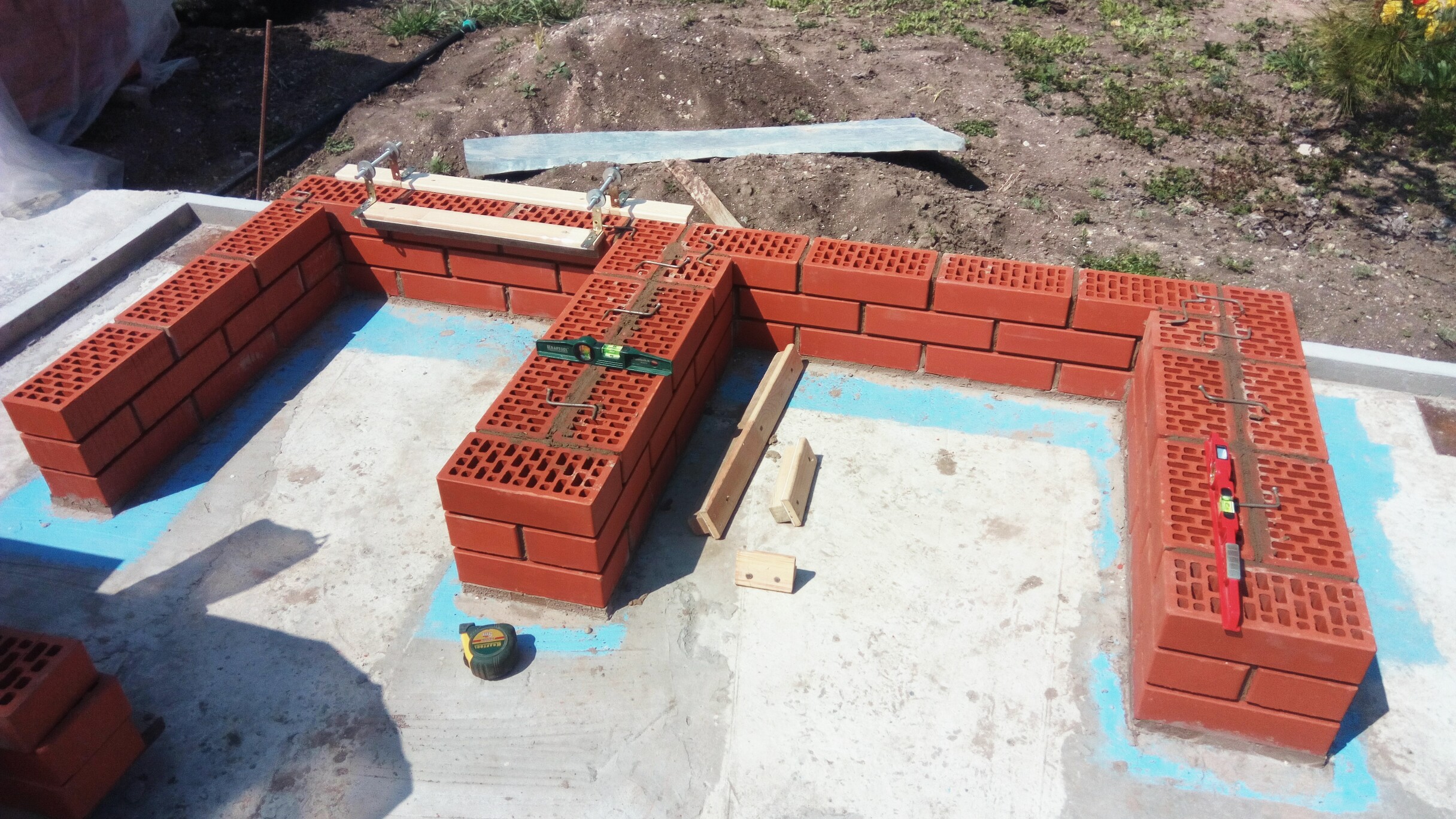

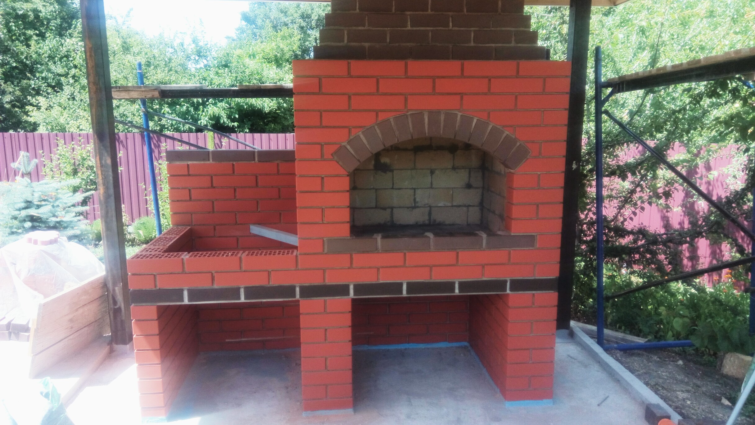

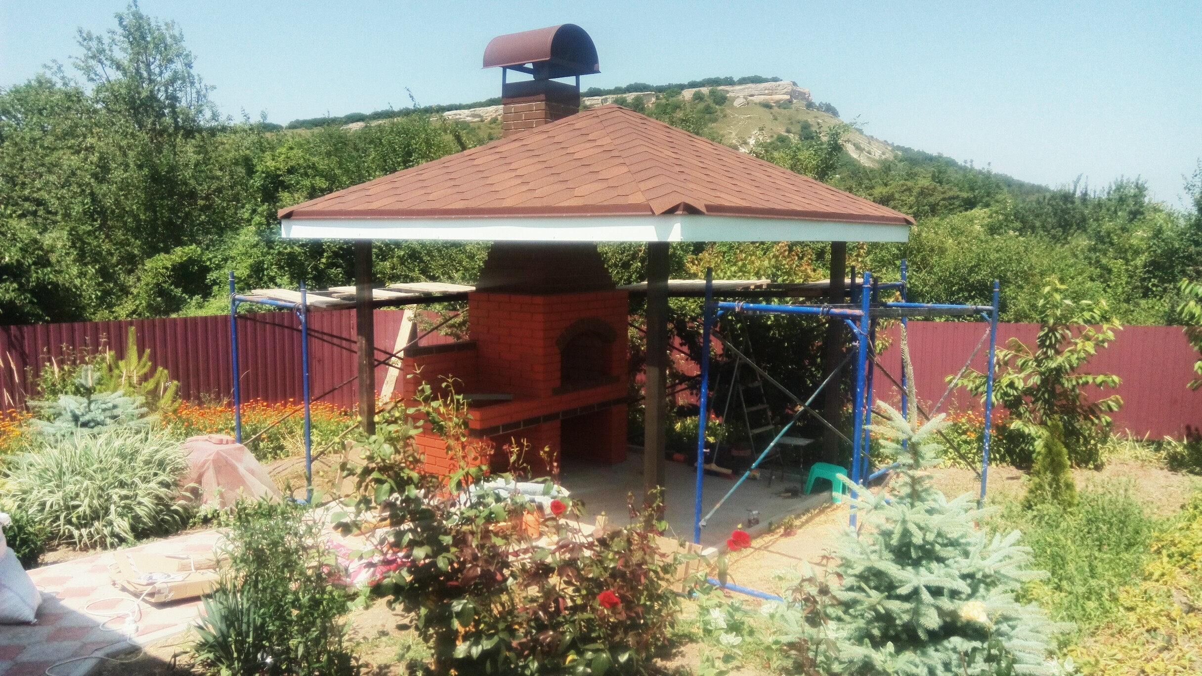

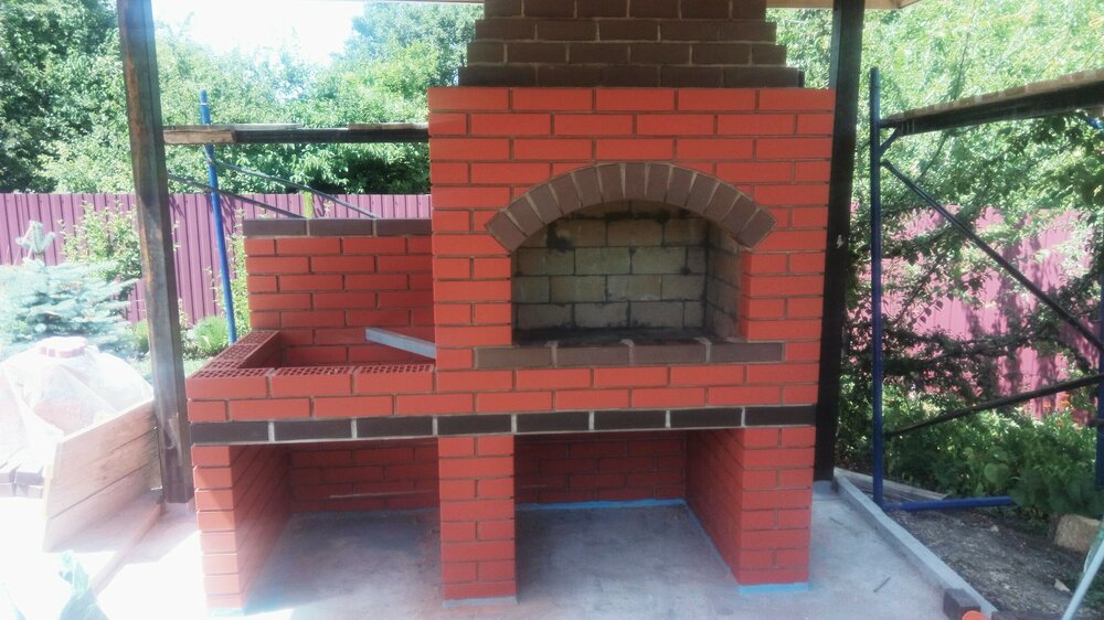

День добрый. Спасибо автору темы Genas45 за ответы на вопросы. Построил барбекю с первой страницы с небольшими изменениями.

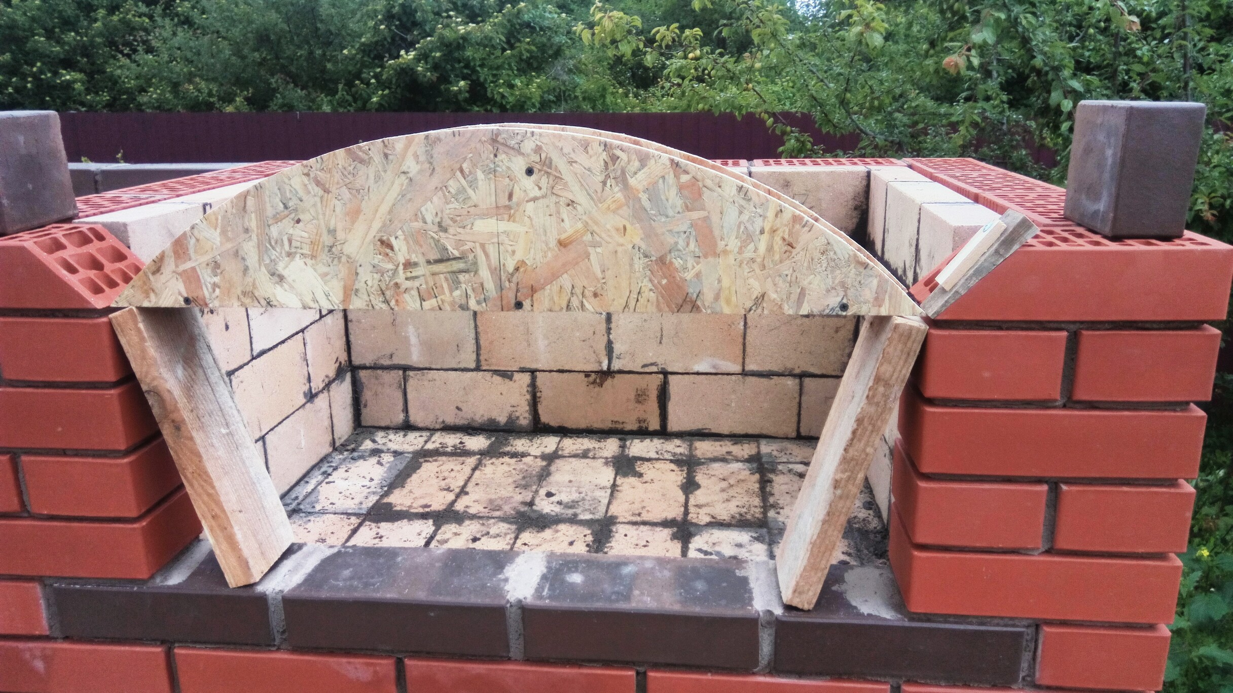

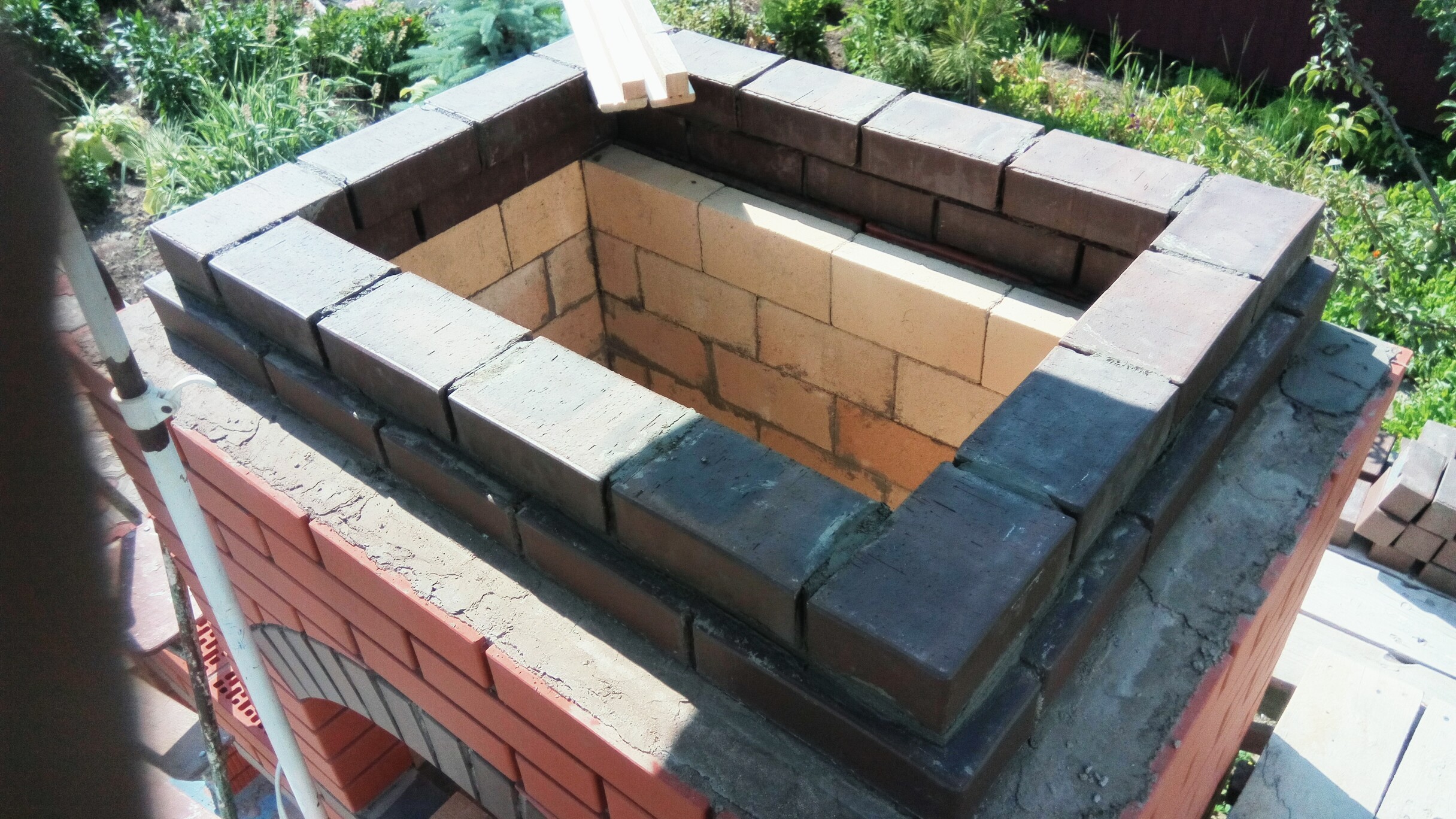

Для работы сделал приспособления 3 фото( позволяют дозировать раствор и не вылазить на лицевую часть кирпича.)
На 4 фото справа арки лежит деревяшка для дозирования раствора между кирпичами арки.
На 5 фото приспособы переделал для дымосборника, смещение разное побокам и фасад, задняя часть смешалась для прохода балки.
Есть фото любого ряда, если кому надо, могу предоставить, если ТС не против.
Пройдя путь самостоятельной постройки могу сказать, что за эту работу мастера берут правильные деньги. Сохранить горизонтальность, вертикальность, прямоугольность всей конструкции, попадания замка арки в центр(я попал и чисто в конец ряда), толщину шва, это дорогого стоит.С приспособлениями толщину шва легче выдержать.
Но при желании все осуществимо.
С коричневыми кирпичами меня подставили, они оказались меньше нормы, но вроде незаметно.
Удачи!

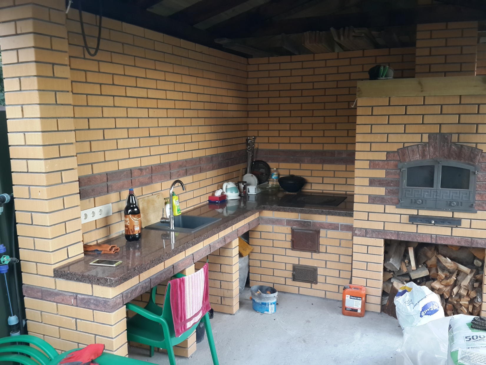

"...Пусть мангал приносит Вам только радость." Уже приносит :beer:, моя эпопея с печкой-тандыром, благополучно завершилась установкой столешни от Александра(фирма stein.com.ua) Местные, год мозги парили:evil: Все работает на 5+, одновременная топка печи и тандыра не вызывает никаких проблем, ничего не потрескалось, даже при топке зимой. Геннадий, ещё раз спасибо за тему!
Материал столешницы какой?
Как у вас реализовано примыкание к плите под казан? Интересен этот узел на фото увидеть
Столешня-гранит, 5см. отверстие в столешне, больше размера чугунки, примерно на 2см по периметру(зазор между чугуном и гранитом, около 1см). Его заполню керамическим шнуром квадратного сечения, при длительной топке печи, столешница, практически не греется. Сама чугунка, опирается на шамотные стенки топочной камеры, через пять слоев 10мм-го базкартона(поднимал плиту до уровня столешницы)

Фото можно как реализовано? Может там не правильное примыкание.
...ничего не потрескалось, даже при топке зимой
Вы гранит над топкой приклеивали или так положили?
положил на клей Mira, для наружных работ, слой очень тонкий, больше для заполнения неровностей.
Эх, надо было и себе так сделать. Столешница из гранита просто бомба, теперь жена требует такую же в кухню. А вокруг варочной панели я побоялся и зря, видимо.
Но клей там у вас наверное несет лишь функцию заполнения полостей, вряд ли коэфф. теплового расширения у гранита и шамотного кирпича одинаковый.
посмотрите 791 пост, столешня никак не контактирует с шамотным ядром топки.:)
Из этого поста я понял, что гранит не контактирует с чугуном варочной панели, а вот что между шамотом "крыши" топки и гранитом?
